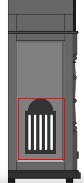

Полигон 12". ОЯ в стиле ретро.
Я написал выше, что буду слушать и принимать решение сам, но опыту стороннему буду рад. Поэтому обязательно попробую. Спасибо.
Не переживайте, поёрничают - поприкалываются и что - то посоветуют мастерА. Здесь так обычно - пощупать человечка, подколоть, удостовериться в серьёзных намерениях.
Не с того боку заходим. Первым делом узнаем параметры 4а-32. И если он нормальный, то ему потребуется большой ящик и ФИ в нём.
С задуманным инженерами-разработчиками оформлением для 32-ого я знаком. Но мне хочется попобовать его в ОЯ. О параметрах. В дины никто не лазил. Заводская пропитка гофра. Даже не меряя, уверен - добротность никуда не уползла от среднего. Соотв. и литраж, ну и резонансная измерялась - 42и 47 (выше упоминал). Параметры думаю сниму, не добрался еще.
Да я в норме, Спасибо ), мне ж не 20, проходили...поверьте. Стратегию Вы - ну прям в десятку уложили )) - ровно так и думаю - дельное будет, вооружусь с благодарностью. Остальное как пена - смыл, забыл - стал чище). Спрашивается - какой смысл писАть здесь, если не быть уверенным, что на площадке находятся действительно пофессиональные люди?

обрезания и помазания - это хорошо, но я хочу сказать про ящик. Лихницкий говорил, что эти отверстия для снижения ящечных резонансов. Делается прямоугольное отверстие, закрываемое декоративной накладкой с вертикальными пропилами. Человек, повторивший эту конструкцию, пошел дальше. Он сделал не большое отверстие, а такие же пропилы в стенке ящика, а декоративную решётку сделал смещаемой по горизонтали. Это позволило оперативно изменять площадь пропилов и подстраивать звучание.
Именно так. Причина резонансов - стоячие волны. Поборов причину, поборем и резонансы.
Если этот человек не Вы, могли бы Вы скинуть ссылочку - мне будет очень интересно и полезно посмотреть и почитать. Наверняка что-то возьмется на вооружение.
оч. интересно. а ведь мысль. спасибо, обязательно надо прикинуть.
по логике эффект очевиден. ок. надо прикинуть.

Собрал сегодня вторую решетку.
    177.6 KB · Просмотры: 132
Также слушал 4а32 с добавлением решеток. Со штакетником интересней звучат, направленность не такая яркая как без. Тут пробная запись 4а32 (ломо) в ФИ небольшом обьёме 80л. Надо бы побольше обьём колонки около 120л.
