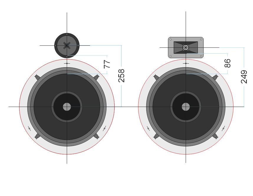

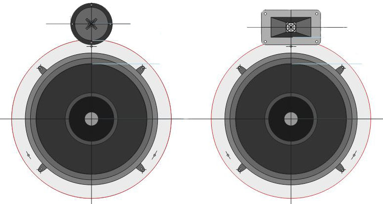

Смещать пищалу или поворачивать на угол не нужно. Задача лишь притянуть ее центр излучения ближе к 32-му. В этом плане Пишка 409-я удобнее 407й.
Посмотрел на своих чертежах. Перечертил. Позволительный люфт составил 15 мм, т.е. опустил вниз. Собственно на рисунке все показал. Ближе никак - упираюсь в кольцевую панель 32-ого, а от нее я не хочу отказываться. Линия красным - граница кольца. Значит на этом и остановлюсь.

Класс. Остается у пищалки справа выгрызть кусок рупора под сектор корзины ширика.
А что, жестче- это хорошо? -Да уж, чего тут хорошего. Так и записали, жесток, но к жесткости относится отрицательно.
думается лучше, можно чуток тоньше и легче сделать диф
можно не выгрызать, а чуток притопить рупорок под корзину 32
аль проставку под 32 на высоту фланца рупора
Выпилив кусок корзины ширика под дудку пищалы, можно сблизить динамики побольше, чем в случае выгрызания пищалы.
не, грызть стандартные дины не наш метод, лучше проставки с какого МДФ сделать и в любой момент стандартный дин поменять можно, лучше не трогать сами дины, а корпуса, оне всё одно нестандартные
Верно, - можно, только не хочется совсем впритык внутри ковыряться.
Александр, я думаю имелось ввиду, что при наружнем монтаже пищалки (а он таковой и предполагается), расстояния от диаметра магнита пищалки до кольцевой панели высвобождают еще некоторое расстояние на сдвиг, ведь он (магнит) меньше общего габарита пищи. На это расстояние в принципе можно еще подвинуть. Но в таком случае все "на тоненьком")). Считаем углы и скосы рупорка в завязке с толщиной лиц.панели, обрабатыаем "микронно" ), в общем заморока на результат в несколько миллиметров.
