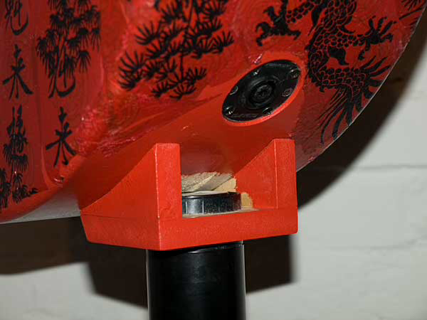

У наших коллег из Германии нет А.Бокарева который обычно в этом случаи сказал бы:
Как раз профессиональный акустик сможет настроить колонку чем угодно, хоть рулеткой хоть компасом хоть астролябией хоть на слух.А начинающему, без гаек в голове , всякие мульки, непроверенные и незнакомые, лишь добавят непоняток.
Но конструкция АС всё таки мне кажется заслуживает внимания.

Динамики МаркАудио у меня были, продал. Это СЧ практически. Ну или прикомповые или тыловые.
5,500
3,937
158
Не жесть. Ниже 400 Гц играет комната, автор предупредил. С большим временнЫм окном АЧХ нахватала отражений во всём СЧ диапазоне, ВЧ просел на графике, но не в реале. Тот же автор показывал АЧХ с малым окном, там +/-3,5дБ, очень хорошо для полнодиапазонного динамика. Дальше последовал улучшайзинг для улучшения тембрального баланса, ОК. Что делается на самых НЧ, останется загадкой. Вот у Вас ЗЯ с резонансом под 70 Гц за счёт комнаты выехала в полку до 28 Гц при определённом расположении. Здесь что-то похожее. У автора вполне эффективный ФИ на 40 Гц, но по приведённой АЧХ ничего не понять. Ну немец...
Внимания - да, повторения - на любителя.
Самодельщики колонок делятся на два противоположных лагеря.
1) за основу берётся сложная конструкция вычурной оригинальной формы. Изготовление требует мебельной мастерской, кучи станков, материалов,специального оборудования.
Требуются навыки столяра-краснодеревщика.
Короче говоря, все усилия - в ящик.
Динамик, фильтры - это ненужное, неинтересное, непонятное, по остаточному принципу с плохо скрываемым отвращением.
2) за основу берутся динамики, им уделяется повышенное внимание, измеряются их параметры, по ним определяется акустическое оформление. Сочиняются и настраиваются микрофоном фильтры.
Усилия направлены на сведЕние, тональный баланс, полосу частот. Главное - звук.
Корпуса по остаточному принципу. Всяк входящий тут же видит, что это самоделка.
И неважно как она поёт, может в 10 раз лучше того что в магазине. Но в магазине - фирмА, а это колхоз.
Понятно, что слово "полнодиапазонные" - перевод, плохой перевод.
Но автор колонок имеет очень мутное представление об акустике.
Я ничего не имею против ШП динамиков и колонок на их основе, но хорошо понимаю, что одним динамиком всю полосу частот как следует не перекрыть и подобные колонки имеют свою нишу, не более.

В конструкции нет ничего нового. Не лучшее сочетание объема и габаритов.
В немецкое порно на задний план. Главное вблизи не рассматривать.
Низкодобротный ФИ.
Японская большая коробка традиционного ФИ, но передемпфированная внутри стекловатой; узкий щелевой порт(типично пример- Шоров); всякоразные эллиптофлексы. И, наконец, Онкен - обласканный с среде самодельщиков, но трудно понимается одно - к чему такое усложнение конструктива? Или принципиально соблюдение принципа - "в нашем деле самое главное - заебаться"(С)
Все инсинуации автора про нагрузку задней стороны динамика - мимо кассы. Разбиваются простейшими расчетами и фундаментальным положением о длине волны 8,5 метров на частоте настройки 40Гц. В указанных размерах все элементы АС можно принять сосредоточенными. Поэтому эта конструкция ничем не лучше Шоровского кубика, кроме черных динозавриков из бумажки на красном фоне. Ну, еще можно педалировать на дизайн, непростой к изготовлению. Немец выбрал сектор цилиндра. Хотя, по мне кубики лучше смотрятся - каждый сам выбирает свой фломастер на завтрак.
ПС Хотите низкодобротый ФИ? - не морочьте голову - Шоровский кубик ваш вариант, как прекрасное сочетание понимания физических основ и технологичности конструкции.
ПС Кстати, мысль! Чем не альтернатива лабиринту Рогожина, отличная и технологичная!
В комнате с 3х метров - жесть? Посмотрите АЧХ ваших колонок в комнате. Что получится с 3-х метров?

Лучше в сто раз
Да, уж. Когда смотрите статью и вас внезапно удивляет что-то, совет- смотрите условия измерений. В комнате сто раз не получится. А вот 3-метра запросто. И речь не про лучше или хуже( за этим к ДР), а про конкретные условия.
Когда отнесете микрофон от своей колонки на 3 метра - надолго задумаетесь, как с этим всем жить дальше.
Ну уж нет, совсем разный звук. Как раз ведь сравнивал ящик с щелевым ФИ и лабиринт. ФИ неплох, но лабиринт победил с первых минут. Во всяком случае у меня.

Подробности по щелевой ФИ имеются? Я как-то пропустил эту информацию.
Да я не лез сильно в глубь расчётов. Просто узнал что плоский ФИ чаще лучше звучит чем обычная труба и сделал щелевой. Ну, может не совсем щель, но достаточно плоский чтоб им считаться. Длина естественно была под частоту резонанса. Слушал полгода, если не больше, но лабиринт показал кто здесь главный)))
С
Сергей ДВ
а с какой величины Кютеся дина можно лепить кубик ?
Лепить не нужно. Нужно считать. Фазоинверторные добротности лежат в диапазоне 0,35-0,5.
Не понял - динамики одинаковые, а оформление разное, но с одной резонансной частотой. Так?
Есть фотография ФИ?
Есть фотография ФИ?
Порт сзади. Фото из процесса.
Лабиринт, конечно не до герца, но на близкую к резонансу динамиков частоту делал. Мне лень было пересчитывать размеры до миллиметра
    348 KB · Просмотры: 73
С
Сергей ДВ
Это - свисток, не то пальто. Типа сонетов/ода
