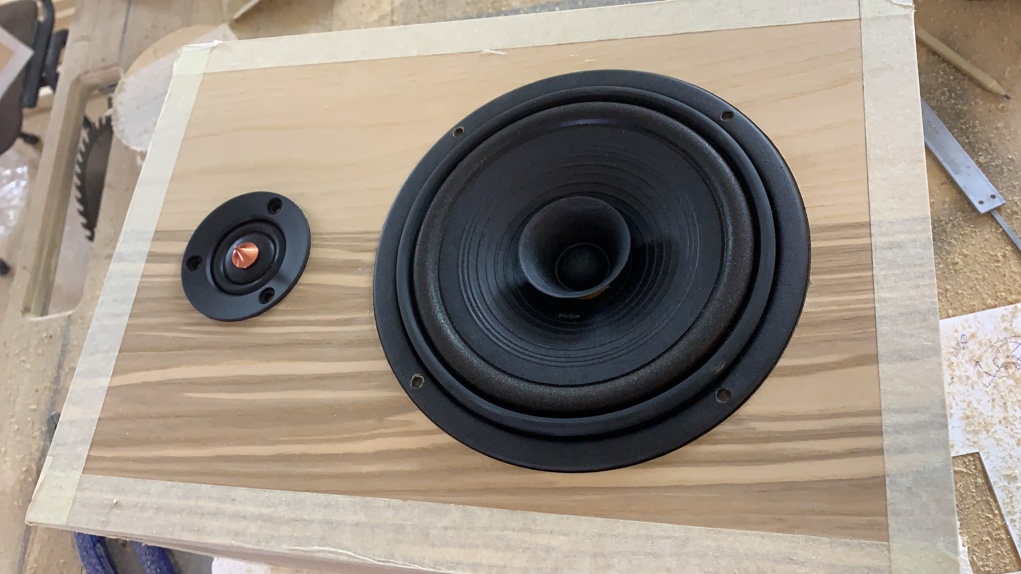

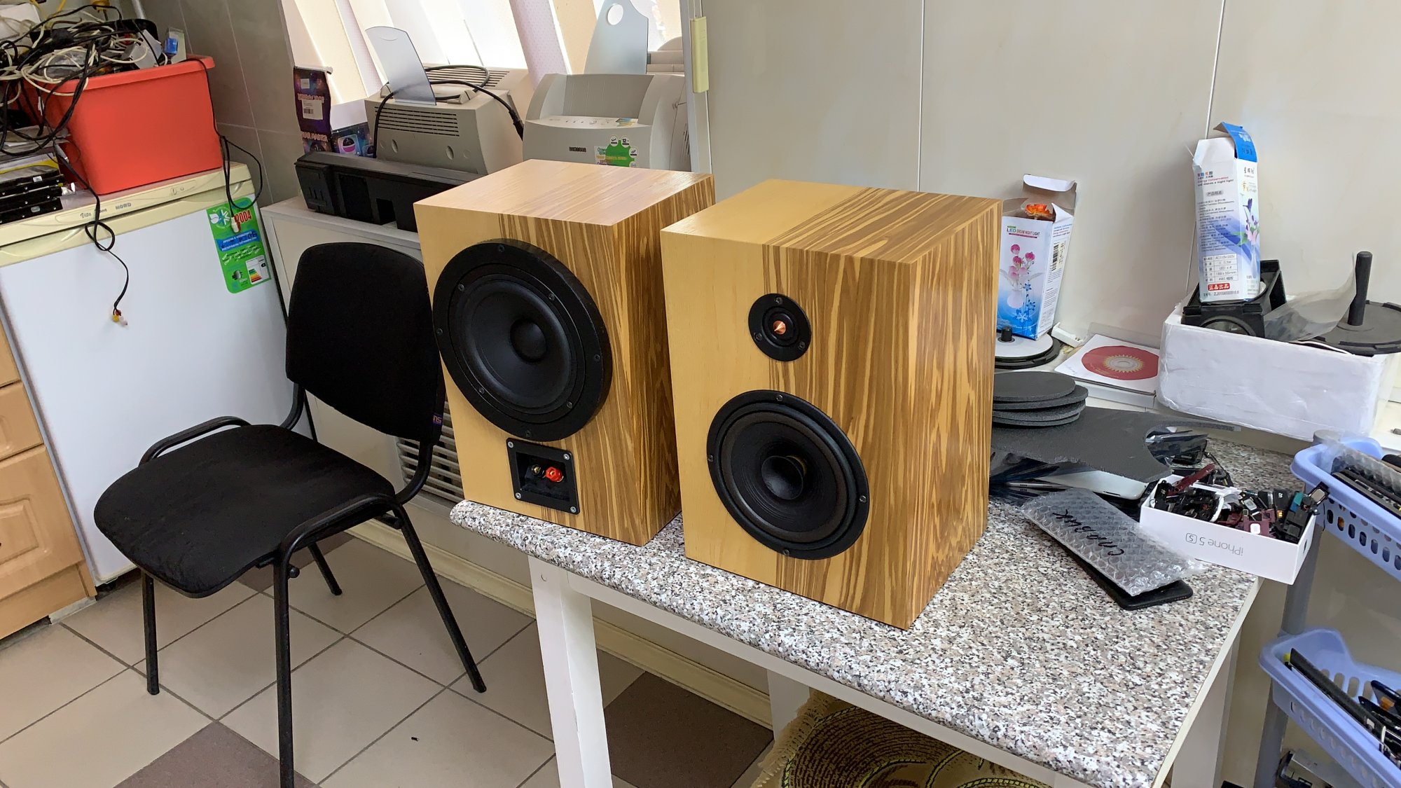

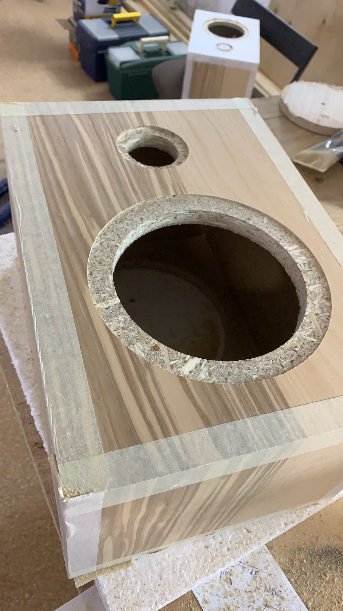

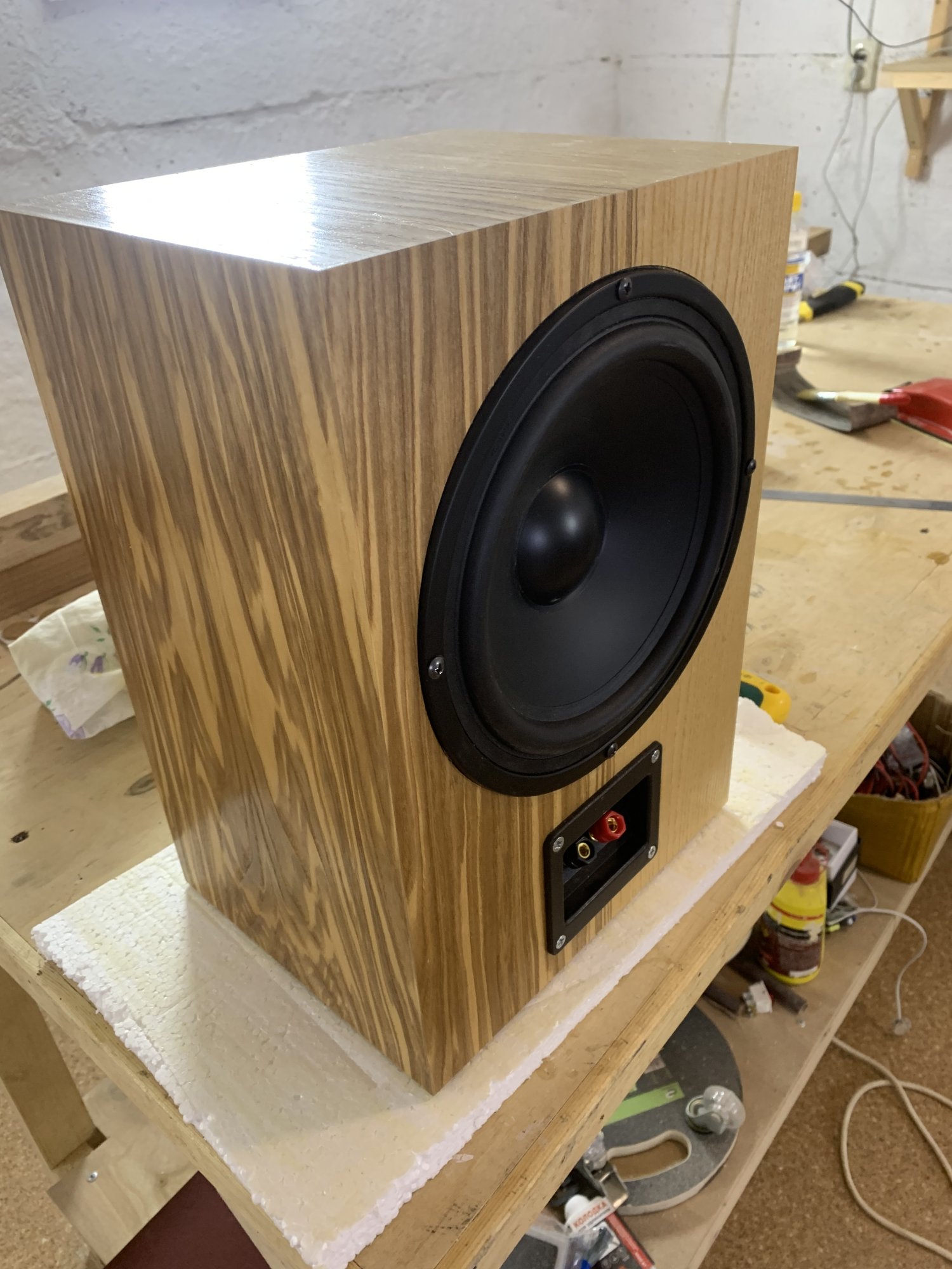

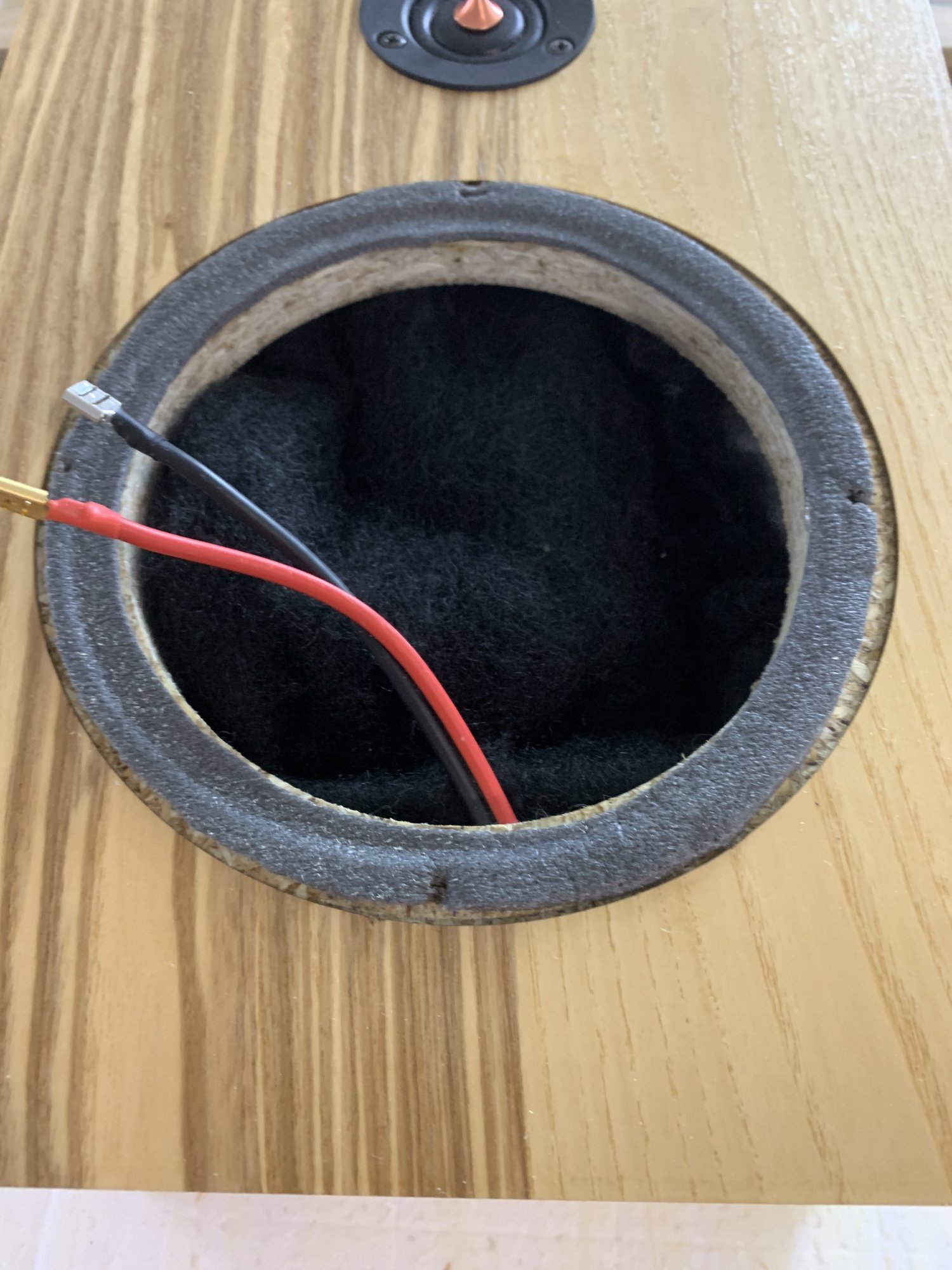

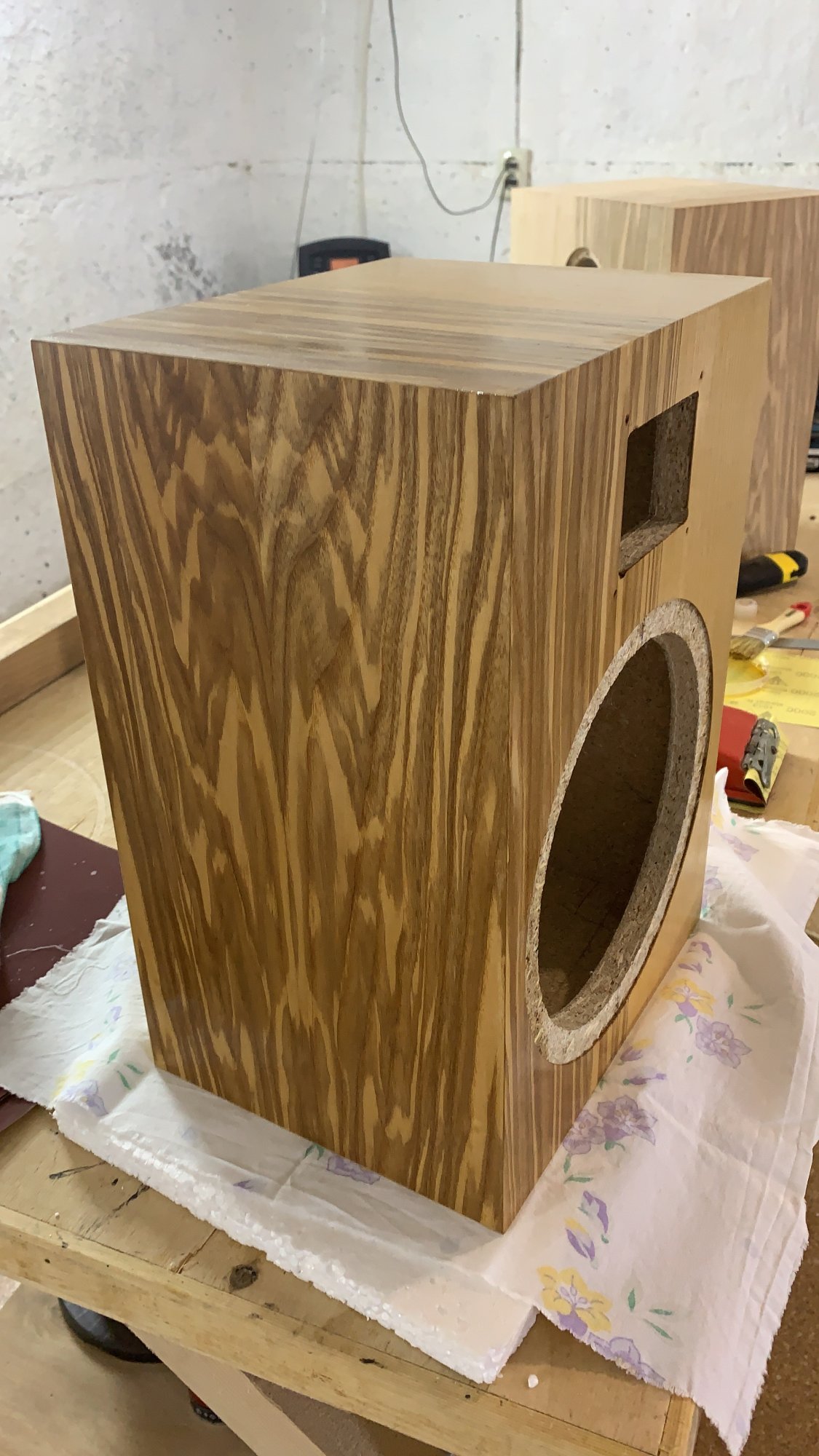

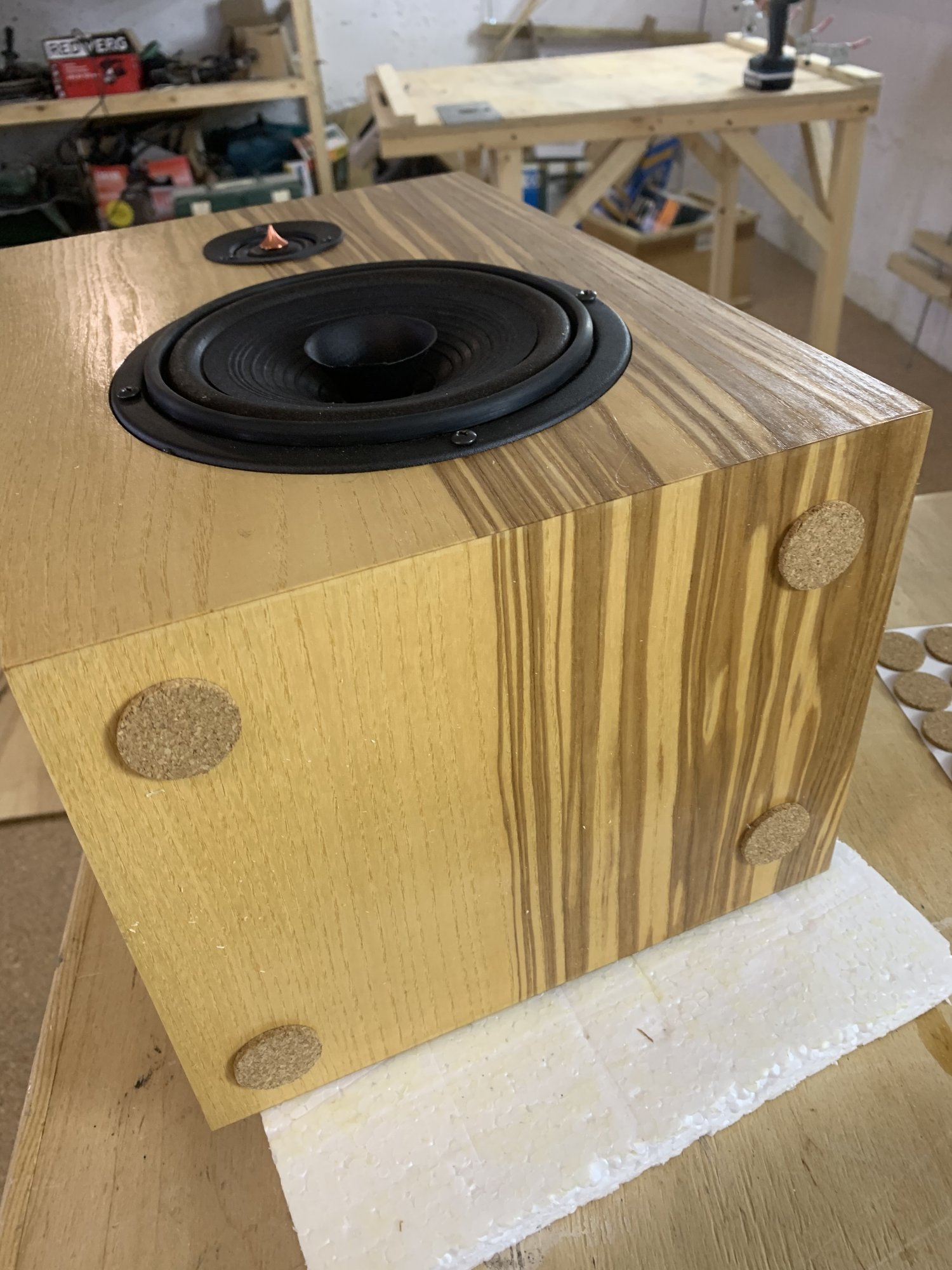

Была идея рогожина собрать, купил ширики ноэма 8 Ом.. но так и не стал делать, собрал на этих динамиках полочные с пас.резанатором, дал утягощение 40 гр. низы комфортные.
Ну и процесс фото отчёт
4238A0E6-7735-431F-893F-B63F46433596.jpeg BB881C94-0F9F-4F08-A7B6-A4F5619FAEEC.jpeg 0409DD5B-0D54-473A-857D-D30660DF6933.jpeg C739FA91-395B-440C-8118-122E43FD6DBD.jpeg F6AE8959-9E21-44F2-A9ED-54B84ABD17F3.jpeg 61C1E77E-33C4-4AB4-AA33-45EC1AA426E0.jpeg
A573FE77-8B51-4A58-9203-B73F01492D67.jpeg AF861F8C-5C88-4403-A517-810897E8E5F1.jpeg

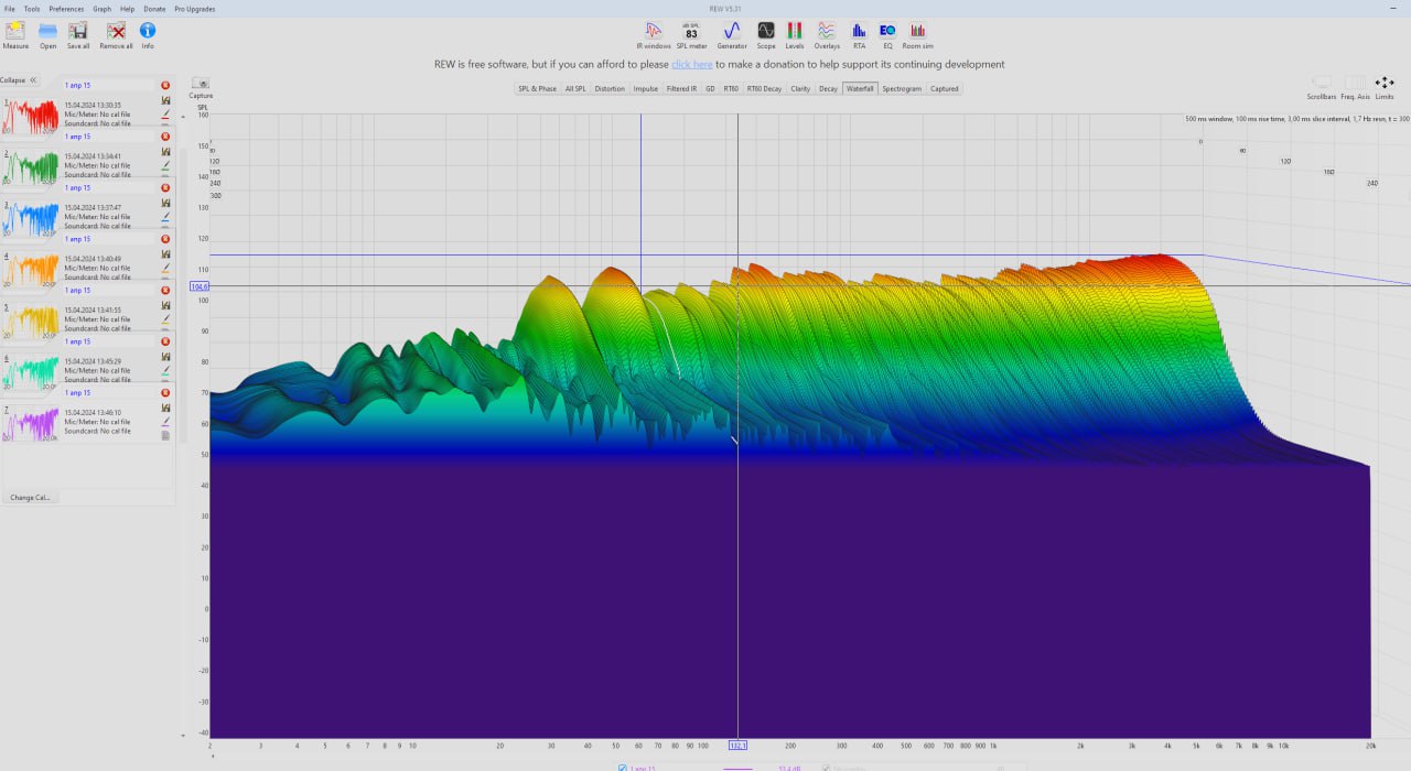

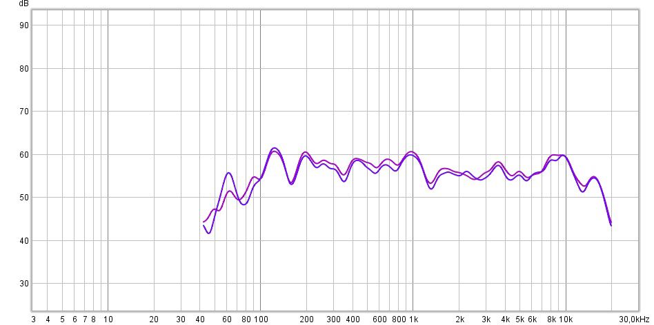

Вч китайски поддержку выше 10 кГц .. 1.5 мкФ..

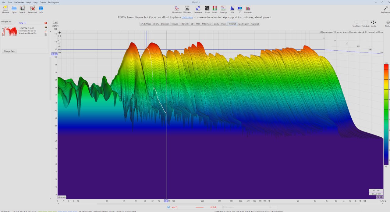

АЧХ без утяжеления ПАС(вч не подключен) и с утяжелением.. комната почти 100 кв.м , напоминаю, измерения приблизительные
Ну и процесс фото отчёт Посмотреть вложение 45585Посмотреть вложение 45586Посмотреть вложение 45587Посмотреть вложение 45588Посмотреть вложение 45589Посмотреть вложение 45590Посмотреть вложение 45591Посмотреть вложение 45592
По даташиту 3,5 мм линейный ход на сторону, при реальном диаметре диффузора еле-еле 4". Что весьма не густо. Интересно, что заводская АЧХ имеет задир +5дБ выше 3 кГц, а измеренная наоборот завал 2дБ ниже 1,2 кГц. Впрочем, при заводских данных 50 Гц и 0,63 добротности уровень по АЧХ на 50 Гц должен был быть -4дБ от полки 200 Гц, а намалевали... -12дБ. Вот и верь после этого птицам.
Интересно как они 100 W мощности намерили при 25-ой катушке.
Если 2 слоя круглым проводом снаружи пластикового каркаса держат 100 W, то сколько Ватт будет у 45-ой катушки плоским проводом и медным каркасом между слоями? В 2 раза или больше? Игорь, как думаешь?
Николай.. ну я ж писал что приблизительные замеры.. в то время и программа была и тракт не настроен и дистанция уже не помню.. сейчас нет возможности снять ачх так как полочники проданы давно…

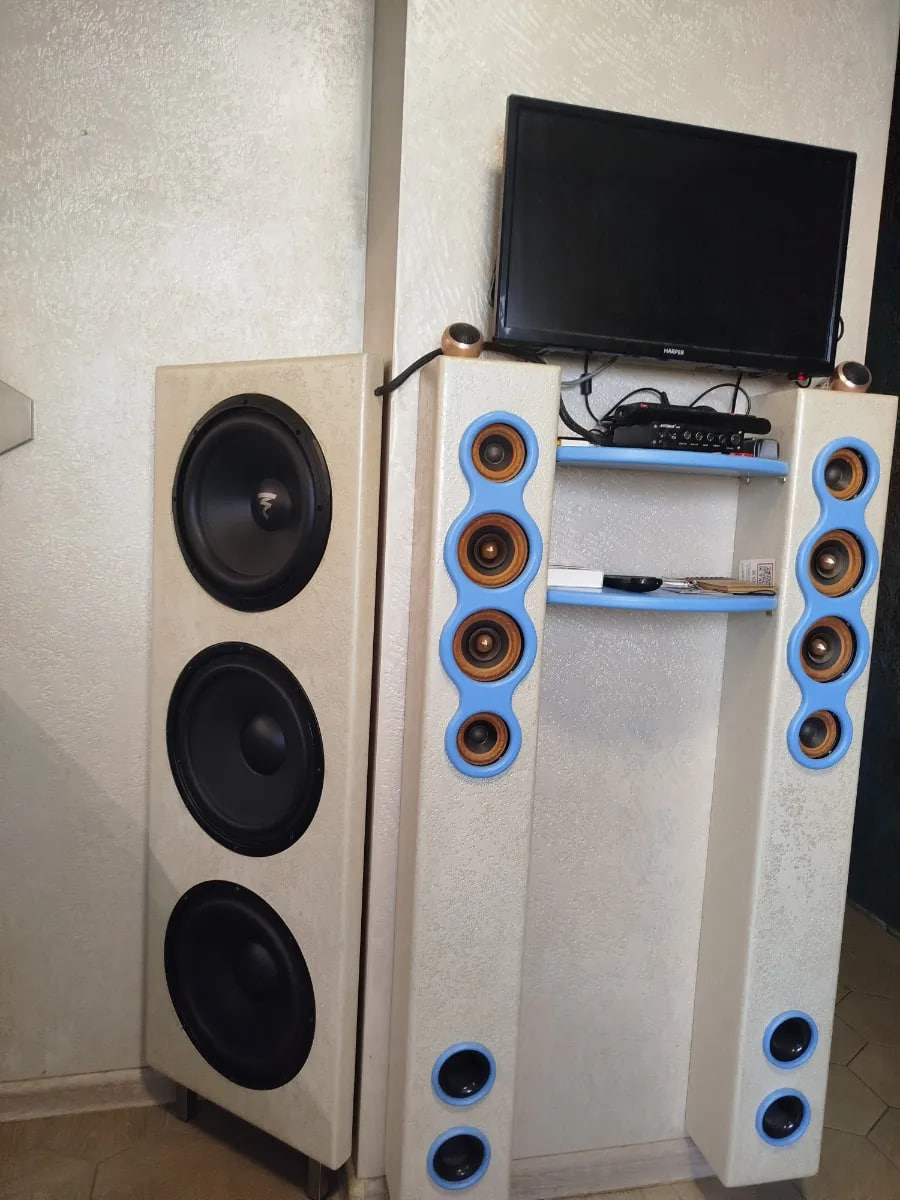

Дабы не плодить кучу веток кину тут свое сообщение.... В общем наслушался советов и стал обладателем 100гдш-33-4. В целом уже больше года гоняю их без оформления через цепочку плат с алика и с нескоьких трансформаторов. есть два ТН и один двуполярный тор с алика. Однако тут стал вопрос о нч звене к этим ширикам. в наличии есть ушатаня 10гд-30е, на удивление ее по низам как раз для мансарды небольших размеров хватает даж без ящика. но так как динамик с 1978 года (а ноэмы нулячие 2024), хочется найти к ним нч звено примерно за те же деньги что и 100гдш ноэм стоит.
Тоесть мне над что то гдерезонанс в 32-35 герц попадает,у этого добра должен быть минимум гибкий подвес и по низам от 50 до 100 герц давление должно быть в районе 90дб на 100 ватт.
А по поводу корпусов.... сам пока не знаю, тквпшку тоже хочется но она кажется огромной и тяжелой, к ноэмам, поэтому склоняюсь к какому то щиту. А вот сабовое звено можно на Онкене попробовать или на изобаре. но всеравно пока не понятно что будет состыковыватся с ноэмами примерно как 10гд-30е та.

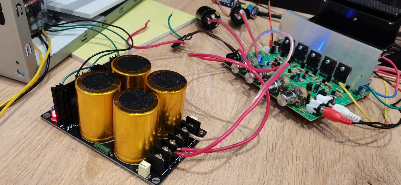

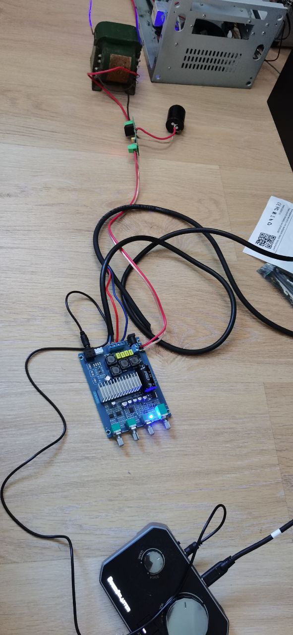

В дополнении.... ко всему прочему по мимо ноэм есть вот такой парк хайфая и околостудийных полочников. плюс как то давно на вот эти пресонусы делал замеры мансарды. На замерах где пики перегруза - это без дополнительной корекции эквалайзером. а с минимальными пиками, это то что получается настроить смешаным форматом, ну кручением на слух и ориентировкой на эквалайзер и то что туда поступает через емц 8000. Естесно студийные пресонусы почму то ссложно по импульсу скоректировать, зато у ноэм на без корпуса сценагораздо детальнее чем у моников, но детали появлятся начинают если на китайском усилке покрутить в право но без фанатизма ручку требл. мерялось это дело с разсстояния в 1метр в стандартном положении треугольника.
П.с сейчас в комплекте несколько трансформаторов, две платы усилителя и пара хитрых цепочек выпрямления и пару плат фнч для саба.
По сабовому звену - в принципе я не фанат такого чтоб соседи на дискотеку жаловались, но мне надо в нч диапазоне там где у меня по ватерфолу провал после 80 герц , над все перекрыть в рамках комнаты а то и хаты. 10гд вроде как хватает на комнату как раз. потому и возникла сначала мысль докупить 10гд и замутить изобар на ней. но...
Сейчас вобщем ориентир на динамик от Wavecore(у негоподвижка хорошая, и резонанс на 34 герцах при не сильно больших обьемах и по отзывам он глубоко забирается, но есть подозрение что буд на 86дб все а то и ниже. Оч хочется чтоб низ линейным и быстрым был, но понимаю что комната будет зверских нелинейностей добавлять ... новсеж.

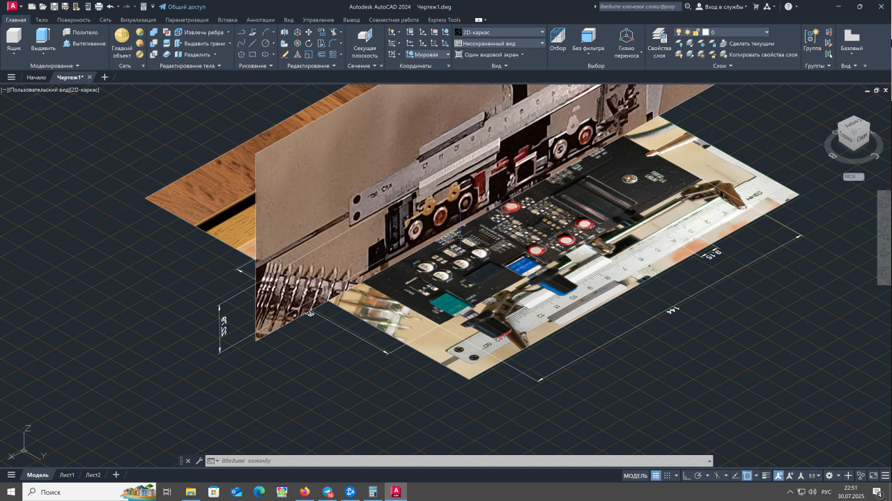

Попутно еще осваиваю автокад и буду наверное рез материалов доверять чпу станку. потому как подручными средствами в любом случае будет мебель формата сельского сортира. а так минимум будет формат сборного конструктора с алика.
photo_2024-04-15_13-32-15.jpgоткоректировано.jpgphoto_2024-12-02_13-49-23.jpgphoto_2025-07-01_18-30-38.jpgphoto_2025-07-30_22-52-04.jpg

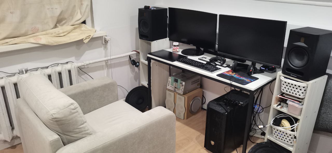

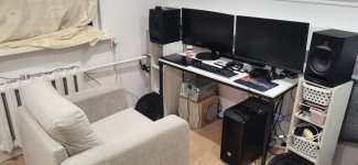

Так всё таки:: комната или мансарда, в оформлении или без (кто и в каком), какая вообще задача стоИт (кроме Многабаса), какая полная конфигурация системы, какое помещение, что, где и как планируется поставить, что корректирует АЧХ, чем осуществляется разделение полос и сколько их вообще...

Да . комната у меня мансарда, где угол мансарды начинается это высота 1400мм, а потолок там метра два высотой. сама комната 3 на 3 метра. Акустической обработки кроме мебели никакой и нету(ну разве что подлокотники дивана сьемные), и комната без мебели гораздо сильнее звенит чем с ней.
Вобщем - по Ноэмам - хочу либо что то щитоподобное,чтоб вместо полочек было текущих на которых пресонусы стоят, либо попробовать TQWP, но последняя сильно высокой получается и тяжелой. по ширине вроде влазит. Еще рассматривал вариант с корпусом от Джесена Онкена,но .... почитав еще ветки решил что он пойдет в сабвуферное звено. ну или выбрать хочу между онкеном или изобаричексим вариантом.

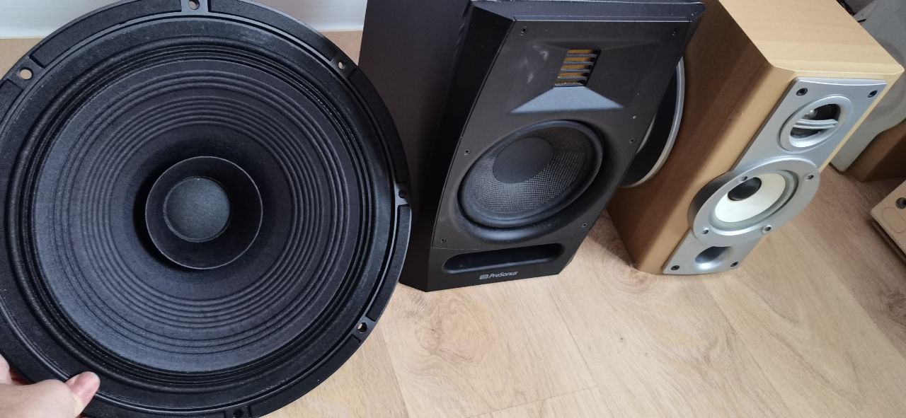

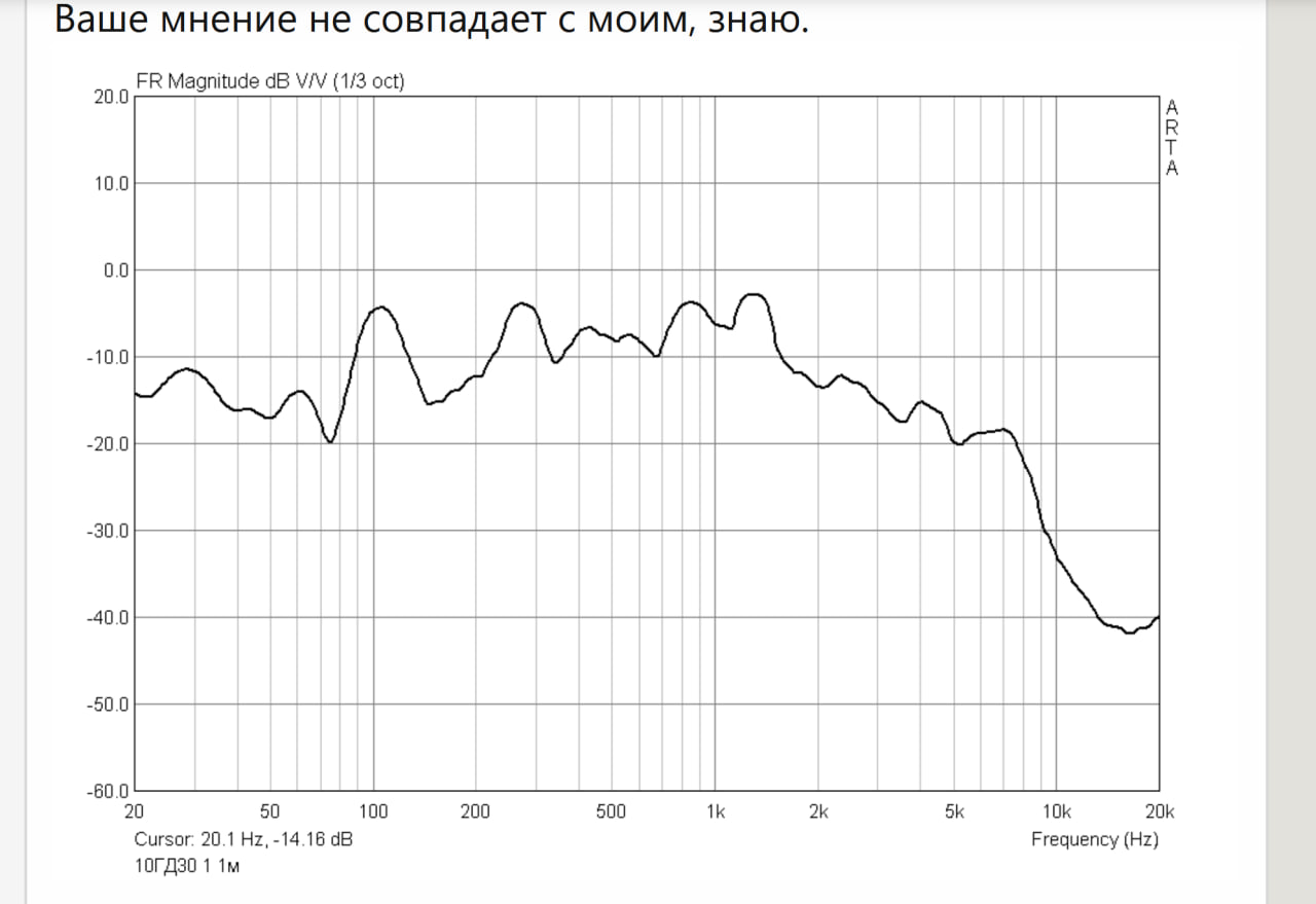

Так там было намеряно с 1 метра, картинка. и мне надо какой то альтернативный нч динамик подобрать который выдаст такую же кривульку от 30 до 50 герц и что бы она еще в каком то промежутке могла регулироваться от тех же -10дб до 0дб . и можно было бы тоньше подстроить горбы и спады.

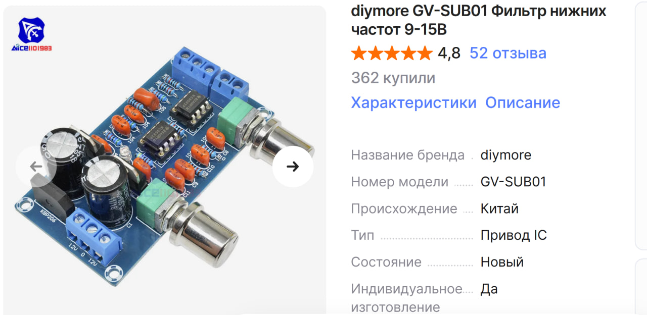

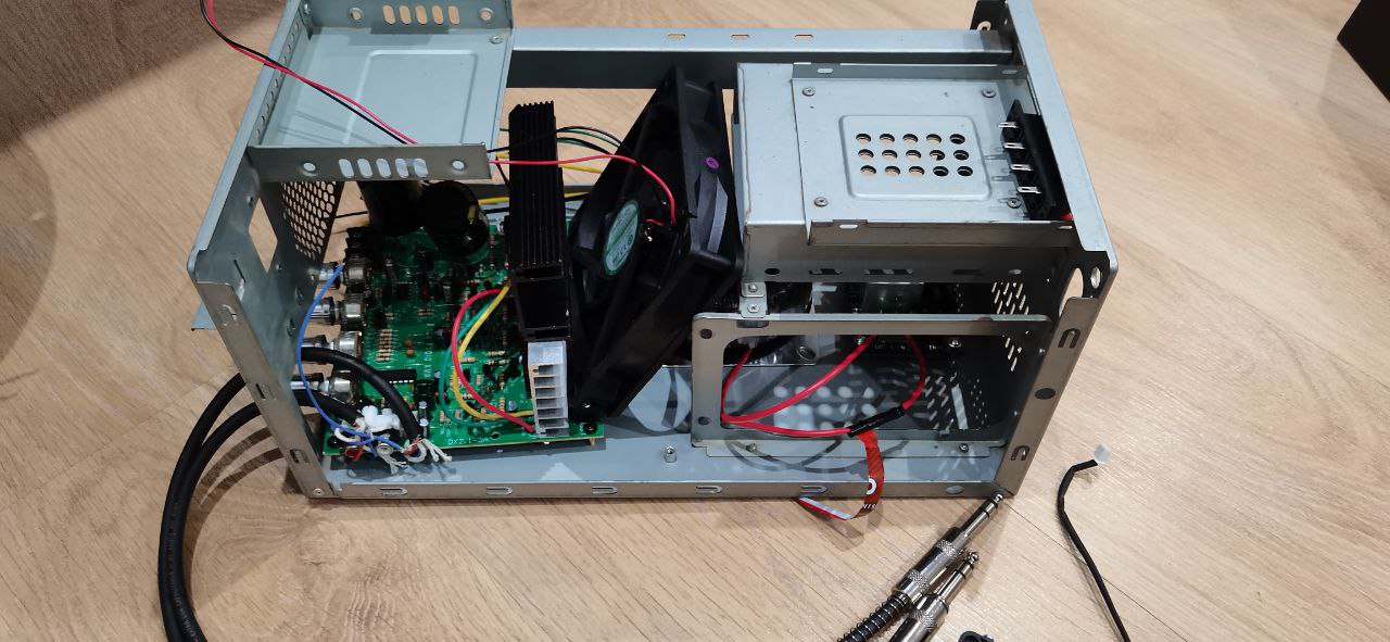

В придачу вот что буду использовать в качестве фильтра сигнала . вернее вот эти платы уже используюю

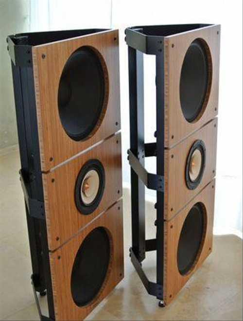

НУ , я порыл образцы и мне над что то такое:
Только вот без динамиков в первой и второй ячейке снизу. А вот сабвуферную линию хочу как здесь на автодинамике + два пассивных радика.
Правда тут на второй фотке у чела видимо тоже щит, но вмонтированый в стену это вон те большие ландухи(а мне над не 12 а 10 дюймов . а мне это дело можно адаптировать в виде центральной колонны в высоту не более 1200мм, а в ширину около 400. глубину можно хоть все 750, но на обьем в 20 литров наверное столько не нужно.
Вот еще я и не понимаю, как точно называть такое оформление. помоему это всетаки что то близкое к щиту... мини опен баффлу из ссылки выше

Берете за образец откровенно бездарные чужие решения. А вам нужно своё.
Единственное умное решение от Линквица. Остальное дешман колхозный по понятиям.

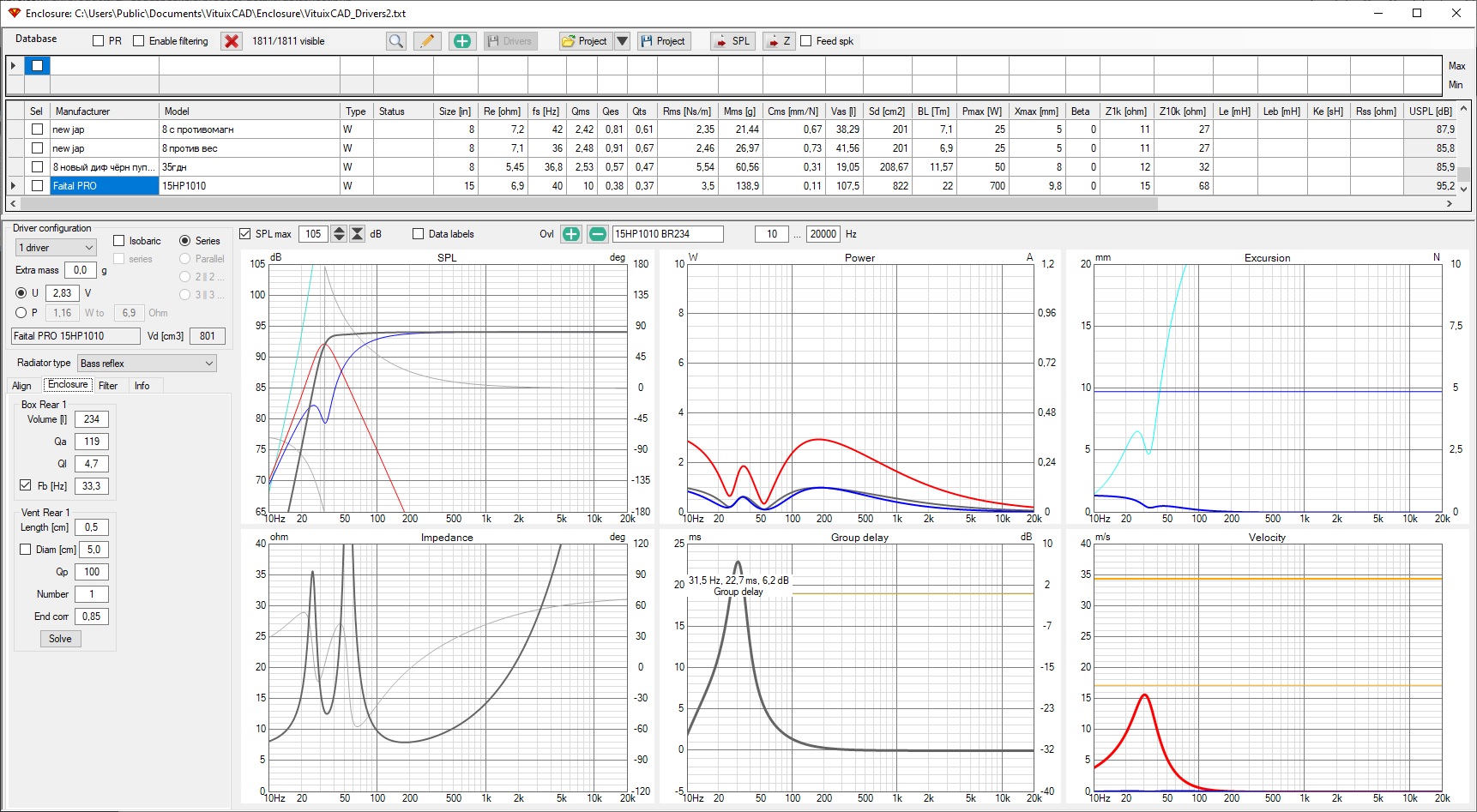

В 230л в полку от 30Гц будет играть... если вам нужно 230л.
ГВЗ на 30Гц - 23мс

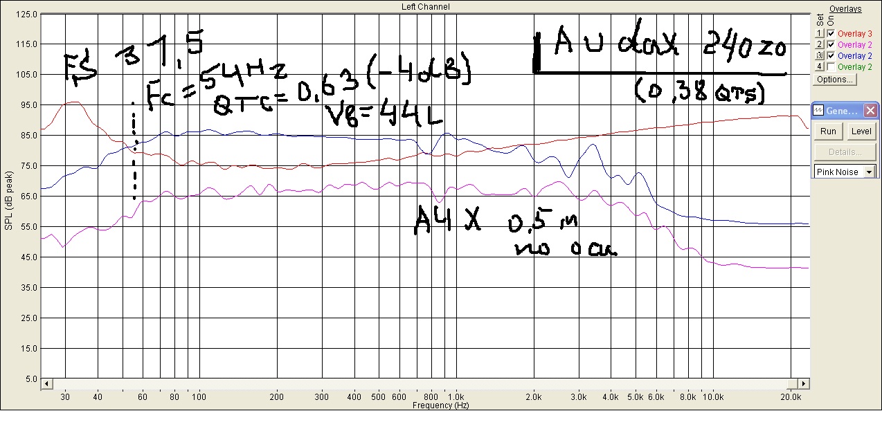

Обычно, пишу то, с чем сам реально встретился. Доказывать не собираюсь. Повезет-сами увидите .
У Файтала уже признаки перегруза, масса 137, добротность 0,37, давка 96, на АЧХ пузырь виден 200-400. Все неплохо, но на пределе.

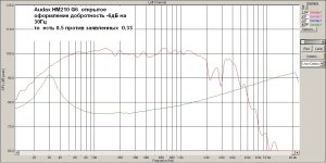

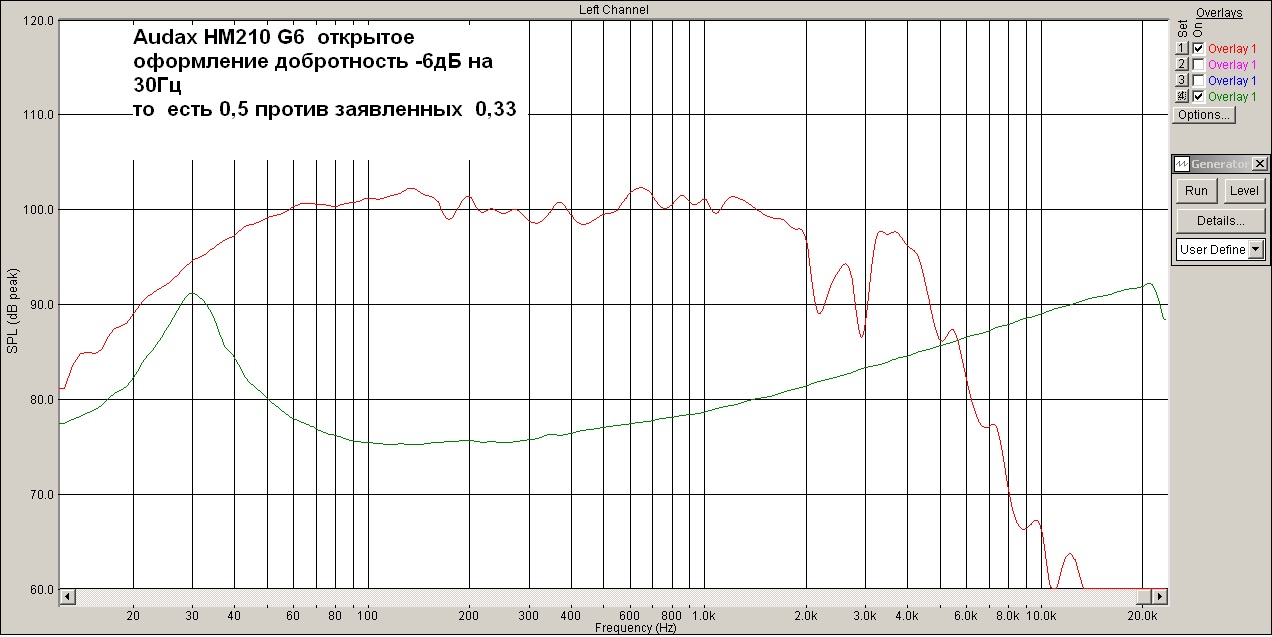

А это АЧХ нормального по весу басовика, Аудакса HM210 , в щите для измерений. Добротность 0,5. Смотрим на предмет пузыря на АЧХ.
Аудакс-240. Реальная АЧХ, редкий по сочетанию свойств динамик.
Ищем пузырь на АЧХ.
    166.1 KB · Просмотры: 111
    213.3 KB · Просмотры: 88

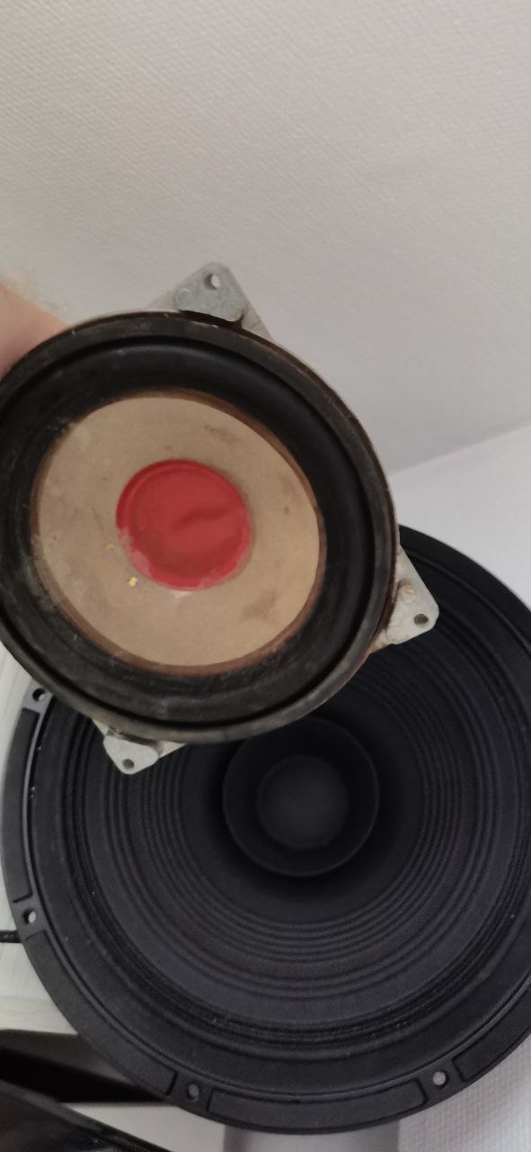

Одно дело широкополос 12 " в щитке на 20" и другое - динамик сам по себе, без экрана. . На левом крае получите яму с последующей горбиной, эффект дифракции, от полезного участка останется огрызок, который еще фильтром править нужно .
Но это не все. 12" ширик имеет совершенно скотскую направленность на верхнем крае. Сантиметр в сторону от оси динамика- прощайте верхушечки.
А вы видели пдфку график 100гдш-33-4?(именно 4х омную версию) там помоему перебор по верху и так. незнаю совпадение ли это чисто случайное или инжинегры ноэмы по заказам любителей открытого ящика так сделали...
Вобщем за левый край я всеравно не переживаю, текущие пресонусы студийники его могут вполне компенсировать, это раз. а два - я уже писал что нч буду перекрывать сабом(пока мне нравится фокалы автомобильные на 250 ватт и 85дб на 10 дюймовый формат) а не из автомобильных Wavecor SW215WA01-01.

Читаю я вас и какбудто вы отговариваете меня использовать 12цатидюймовки ширики..(ну покрайне мере мне так кажется), но зато считаете хорошим тоном гигантские 18 дюймовые ухалки в сабвуферном диапазоне .......
