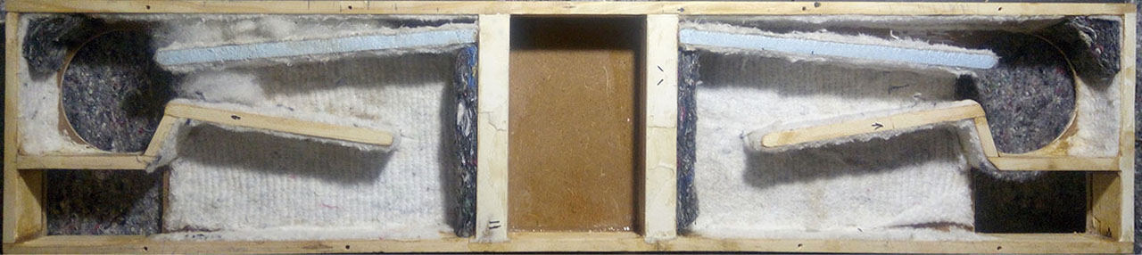

Друг как-то в начале нулевых собрал болтающуюся в сети подобную конструкцию на базе 4А28, увиденное на микрофоне его настолько огорчило, что ни слова не говоря вытащил колонки на задний двор , чтобы духу их не было. И вскоре сочинил сам потрясные трехполоски на базе Браунов.
А кто измерял , что выдают ваши Тыкувэпэ? Что там РЕАЛЬНО на выходе?
Ну вообще то измерения там гуляют, но таки да, там крайняя нелинейщина.
TQWP к ширикам это прост самый стандартный DIY вариант.
Ой ли... Дымоходы только кажутся проще, особенно с шириками. Низ без вдумчивого Hornrespʼа загудит-заблеет на модах однозначно, хоть лабиринты и допускают некоторую вольность. А вот удавить серёдку/моды из дырки, не убив нужного – тот ещё квест.
Но оно того стОит...
ТКВП с диагональной распоркой и широченым фазиком на них - дают очень мягкий бас судя по отзывам. но там опять же высота в них на 1300мм заточена. мб это как раз с резонансом связано. ниже ящик - выше резонансная частота...
Не заморачивайтесь с ТКВП. Дымоход Рогожина Вам. В Hornrespʼе просчитайте, или в QWBoxʼе позабавляйтесь.
А как свернуть TL в малый объём – то покумекайте, вариантов 100500.

Резонаторные оформления типа лабиринтов и TQWP штука для прошаренных строителей, а руки размять - на чем попроще.

Я делал tqwt на 10 гдш.. скажу что низы мне понравились..
Так и я делал на всякоразных, в т.ч. и 10ГДШ, и 2ГД-38/40, и на каких-то махоньких китайчёнках.
НО! просчитывал под конкретные дины.
Ото свёрнутый Войт

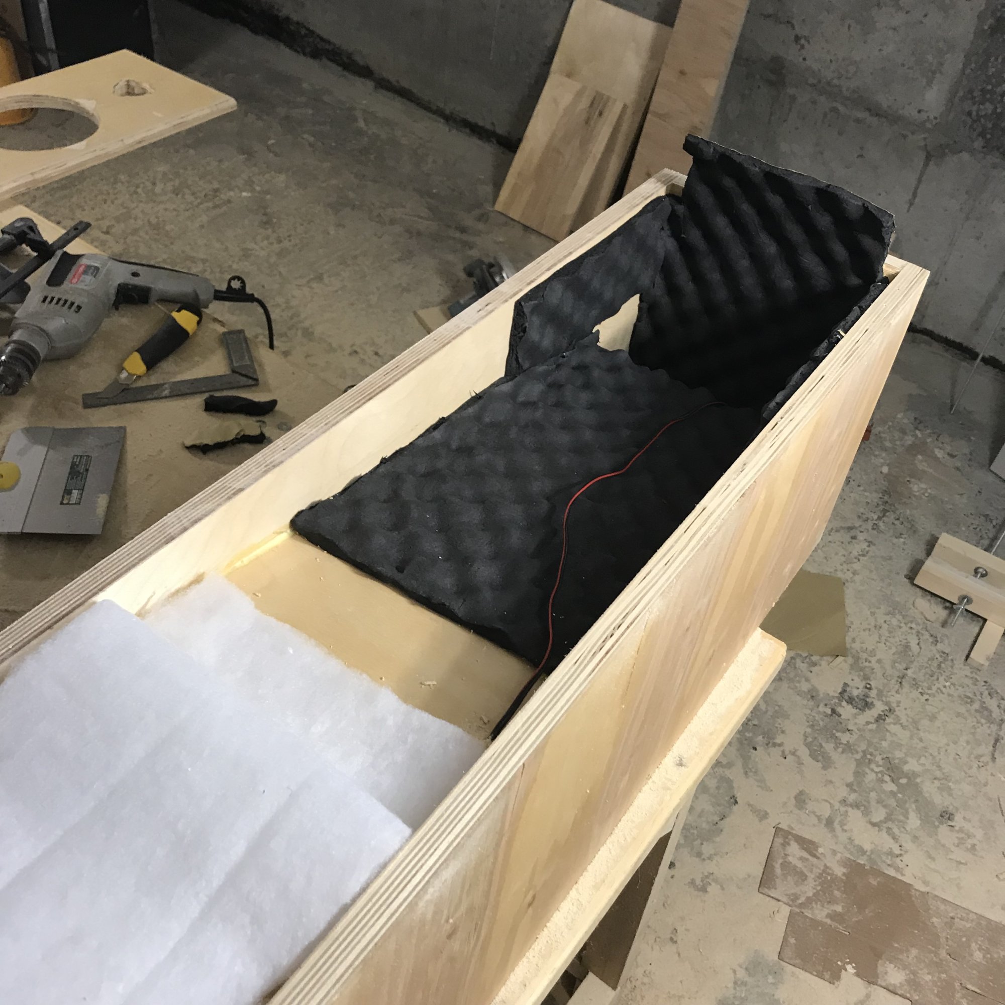

А короба стоят... жалко на дрова... там 21 фанера
Автодин какой-нить подходящий туды. А сам дин на "типа виброплату" из текстолита/етинакса, какого-нить пластика.

Я ещё сильноволохатым-длинношерстным оклеиваю, особенно "полку". Шубейка соболиная в самый раз;)
В лахмандёрке понабирал какие-то обрезки синтет.длинношерсти из дикого дермантина.

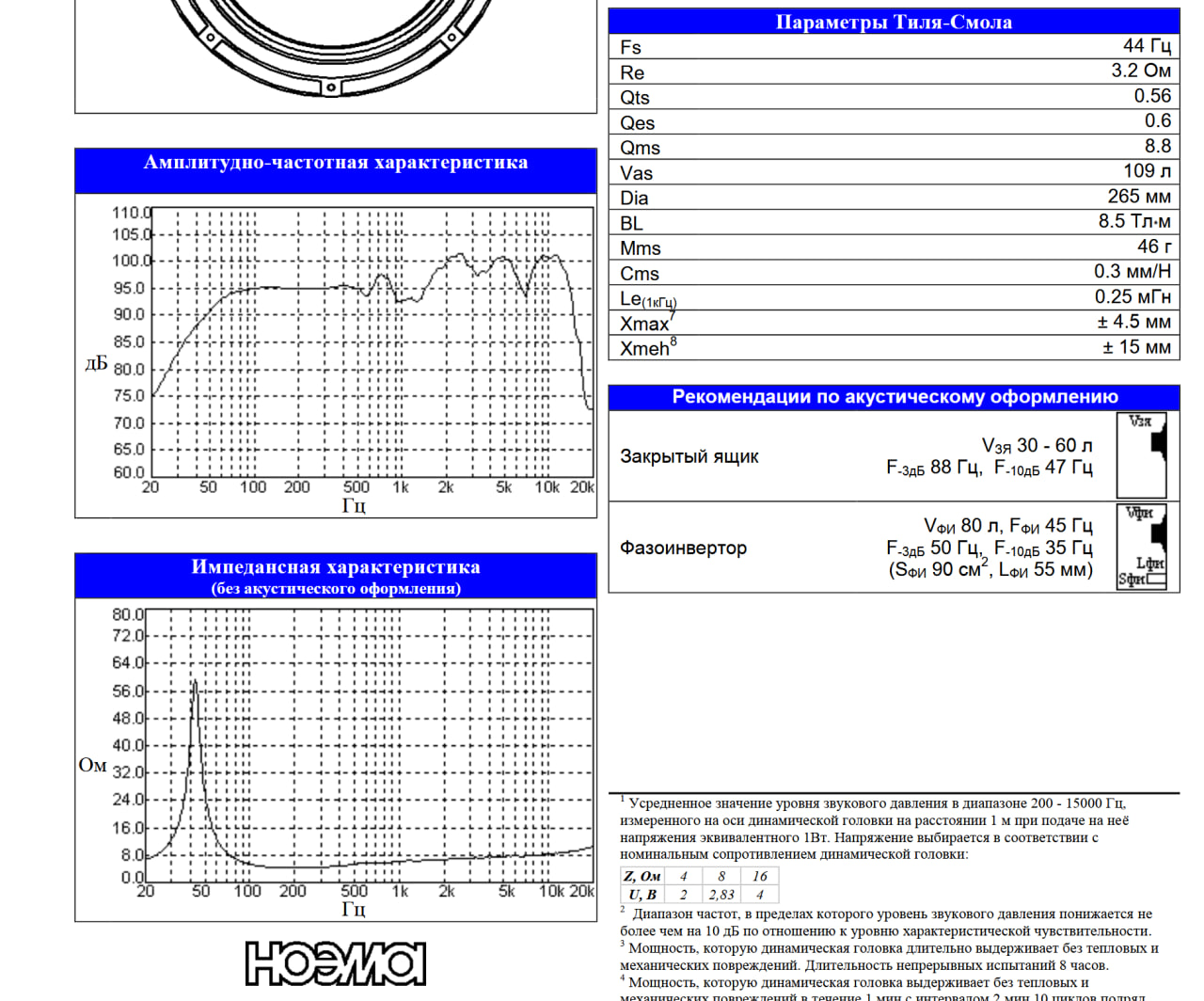

Да вы бы первым делом тиль-смоллы померили , ноэмы вашей. А бакс-бокс успеется.

Так у меня ж Широкополоска а не СЧ. И у нее с завода ачх с 80 до 500 герц "линейная" . Посмотреть вложение 146016
Так! Рекомендации по акустическому оформлению для данного динамика, указанные в картинке - совершенно безумные, если не идиотские. Какие нахрен 30-60 литров.Когда речь идет о 140 литрах минимум.
Коню понятно, что с добротностью динамика 0,56 ему даже закрытый ящик объемом. равный Vas,-109 литров- уже тесноват, идеальнее будет добротность 0,5. Или объем увеличить с риском болтанки.
Короче. Мечта о прикомпьютерной колонке не складывается, тут скорее щит просится, иначе взвоет динамичег.

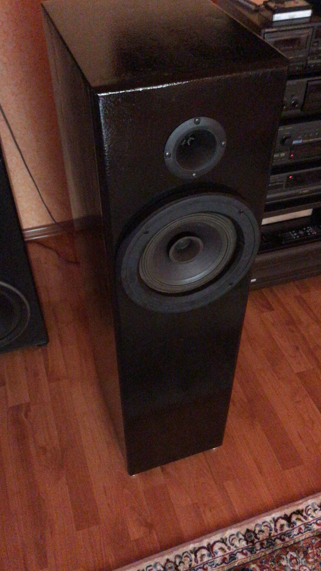

А что, на выставку РХЭ чуваки привезли пару таких колонок. по виду-НОЭМА. И так себе живенько все играло, на твердую четверку. Бас поджат чуток, остальное достойно.
Так и я стародавние времена, когда услышал, как звучат 10МАС в помещении квадратов на 300 и потолки под 5 метров, был удивлён..
Дома, в 17 метров такого не услышишь.
