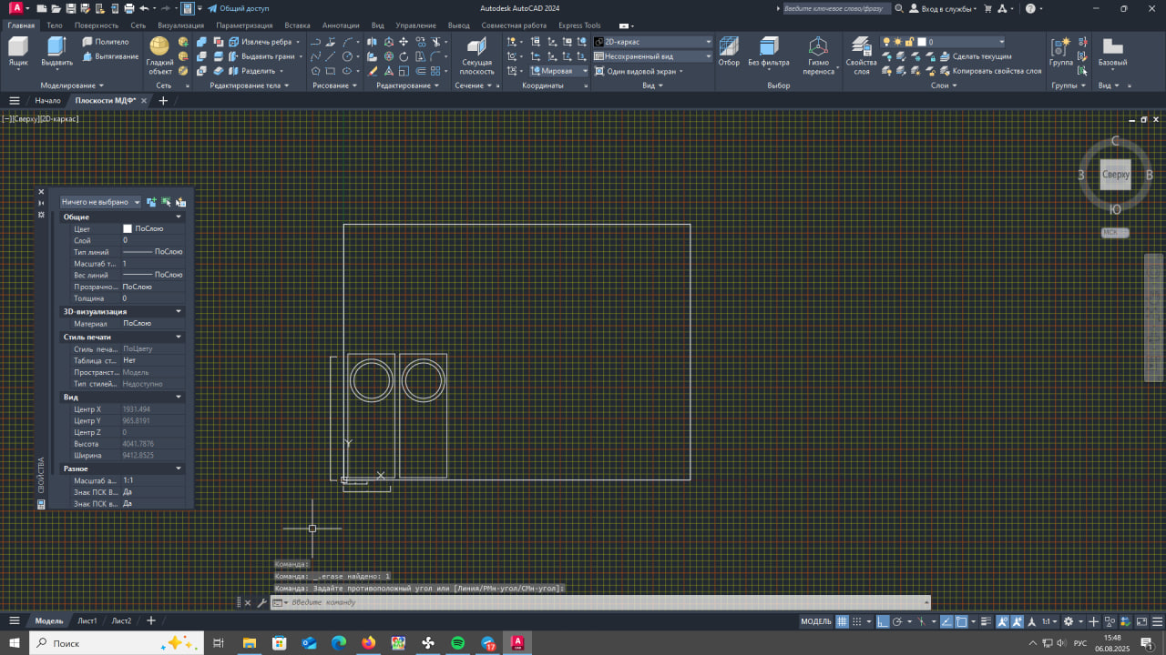

Но в целом... чаще нч звена не хватает. Ладно. наклепаю в каде 3д модельку , отпишусь...

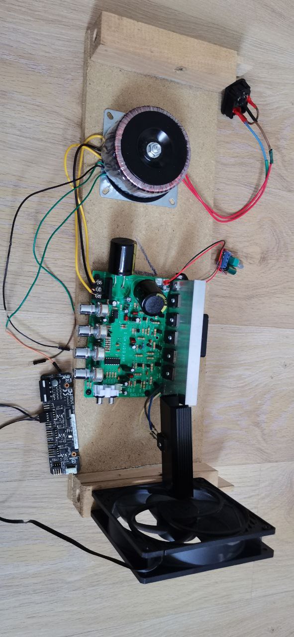

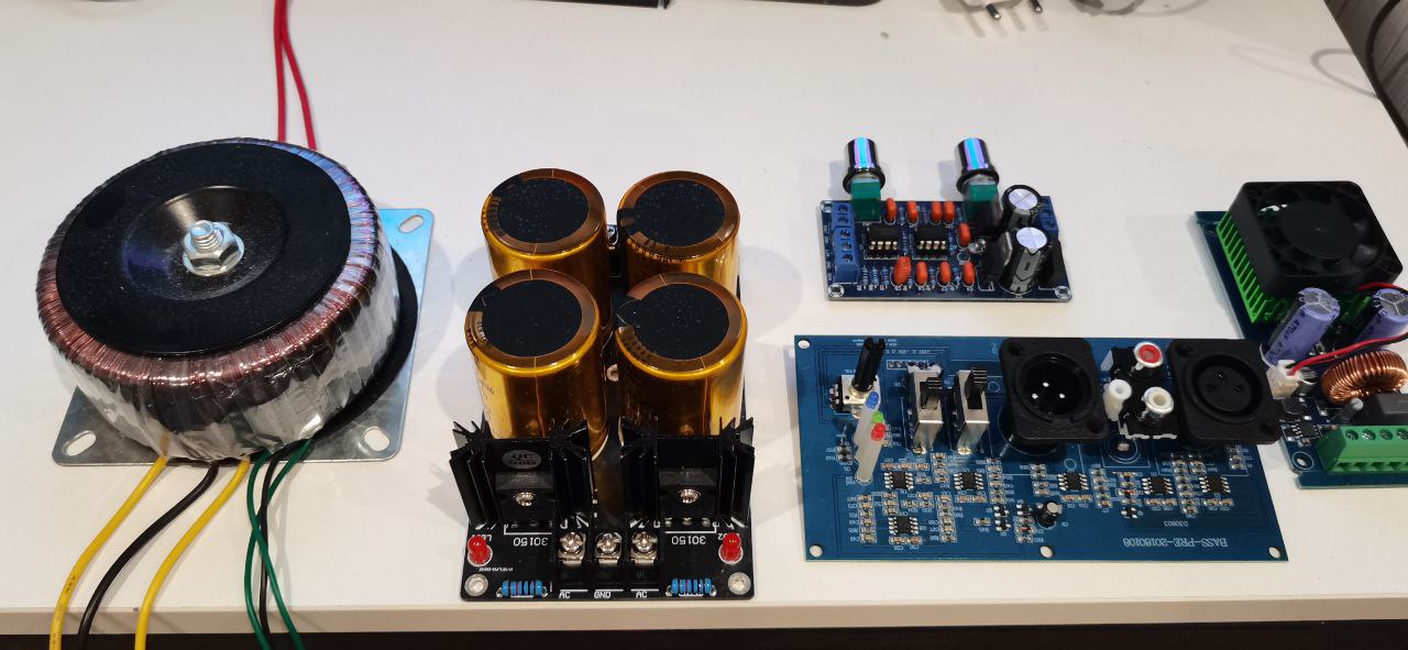

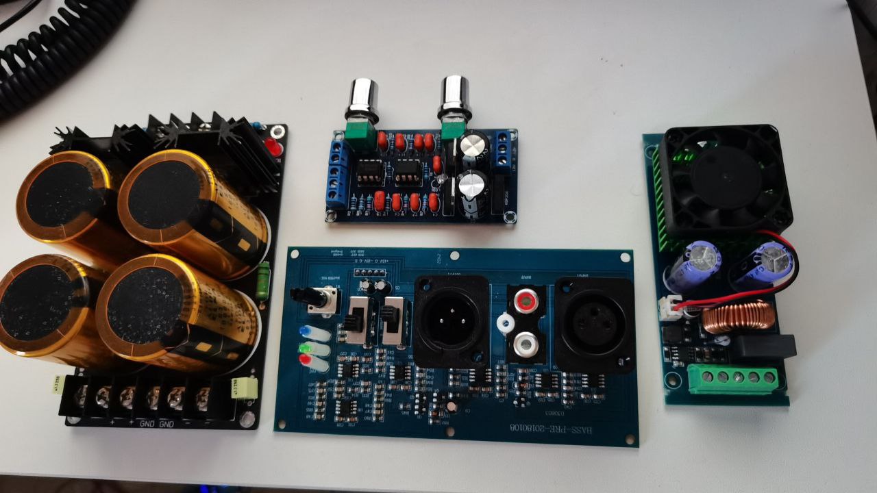

Тн126 однополярный у меня питает ноэмы, а вот тороид на 250 ватт через вот эту цепочку поедет на сабик.

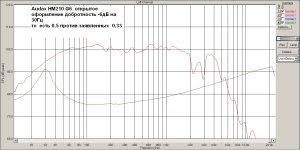

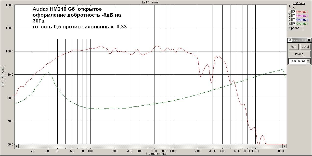

55см взято для 8 " и 200Гц. А что там у вас в задаче- знаете вы и никто.

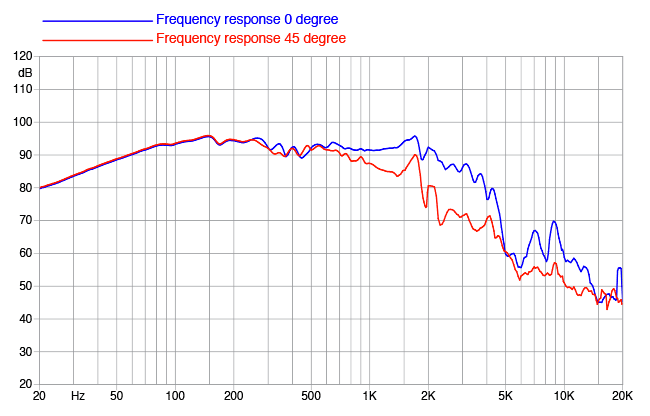

Повторю, если не дошло в первую бурчалку. Смотрим АЧХ средника 12" на оси и 30-40 вне оси. Частоту, на которой СЧ полка рухнула по минус 3, выбирается как частота стыка. Только цифра эта мало кому понравится.
    166.1 KB · Просмотры: 68
    29.7 KB · Просмотры: 64
До предела там очень далеко. Xmax 9,75 мм. При ходе динамика порядка 1-1,5 мм диван уже ощутимо шевелится))
Так у меня ж Широкополоска а не СЧ. И у нее с завода ачх с 80 до 500 герц "линейная" .

Так у меня ж Широкополоска а не СЧ. И у нее с завода ачх с 80 до 500 герц "линейная" . Посмотреть вложение 146016
LR корректора вашей НОЭМе не хватает))))вздрык выше 2 кгц присадить .

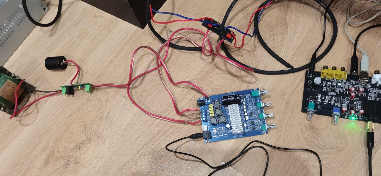

Так а на что мне "крутилка требла " на усилке? ну ладно это шутка. Короче, вот на фотке справа текущая схема которая ноэмы запитывает и с которой сигнал идет. а слева набор деталек и плат которые на сабик пойдут.
ВОщем тз для корпуса вы мне скоректировали, но вопрос касательно пересчета габаритов остался. бум гуглить ичитать коменты
Ваша крутилка треблы не выправит поднятую СЧ ВЧ полку до нормы. А надо бы.

Блин,я уж думал что если всем обвешусь в рабочем состоянии , ну все что над будет светится и звучать - форумные юзеры дадут вменяемые правки к ттх в соответсвтии с бюджетами и временем) А юзеры даж несмотря на наличие нейронок, обзоров и прочих гайдов льют неконкретекукто как может)
ну лан. я хоть выяснил что усилок на саб что у меня, может аж 65 вольт держать и в один канал вжарить аж 500 ватт. хотя хорошо если выдаст 250. и там получается смело на айямовский выпрямитель со здоровеными кондеями 24вольтовым выхлопом трансформатора подключатся,а 12 вольтовый использовать для запитки преампов 100%.
Так а еще в дальнейшем глядишь ADAU какой прикуплю, беринджер емц 8000 таки надо юзать да

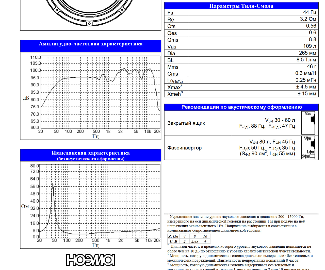

Добротность вашей ноэмы под Баттервортовскую, что просто кричит и требует делать инвертор с нижней частотой среза , равной резонансной, в объеме около 70 литров. И потом останется ворчать, что 44 герца по низу- не самая пацанская частота. Настоящие пацаны слухают на 18 герцах.
Но и тут не без капкана. Самого злого и самого частого. Параметры на картинке в даташите - ни разу не факт, что ваши и точные. По жизни нахлобучат по трем-четырем сразу: резонансная выше, добротность выше, чутье ниже, АЧХ страшная, звук дрянцо .И живите с этим.

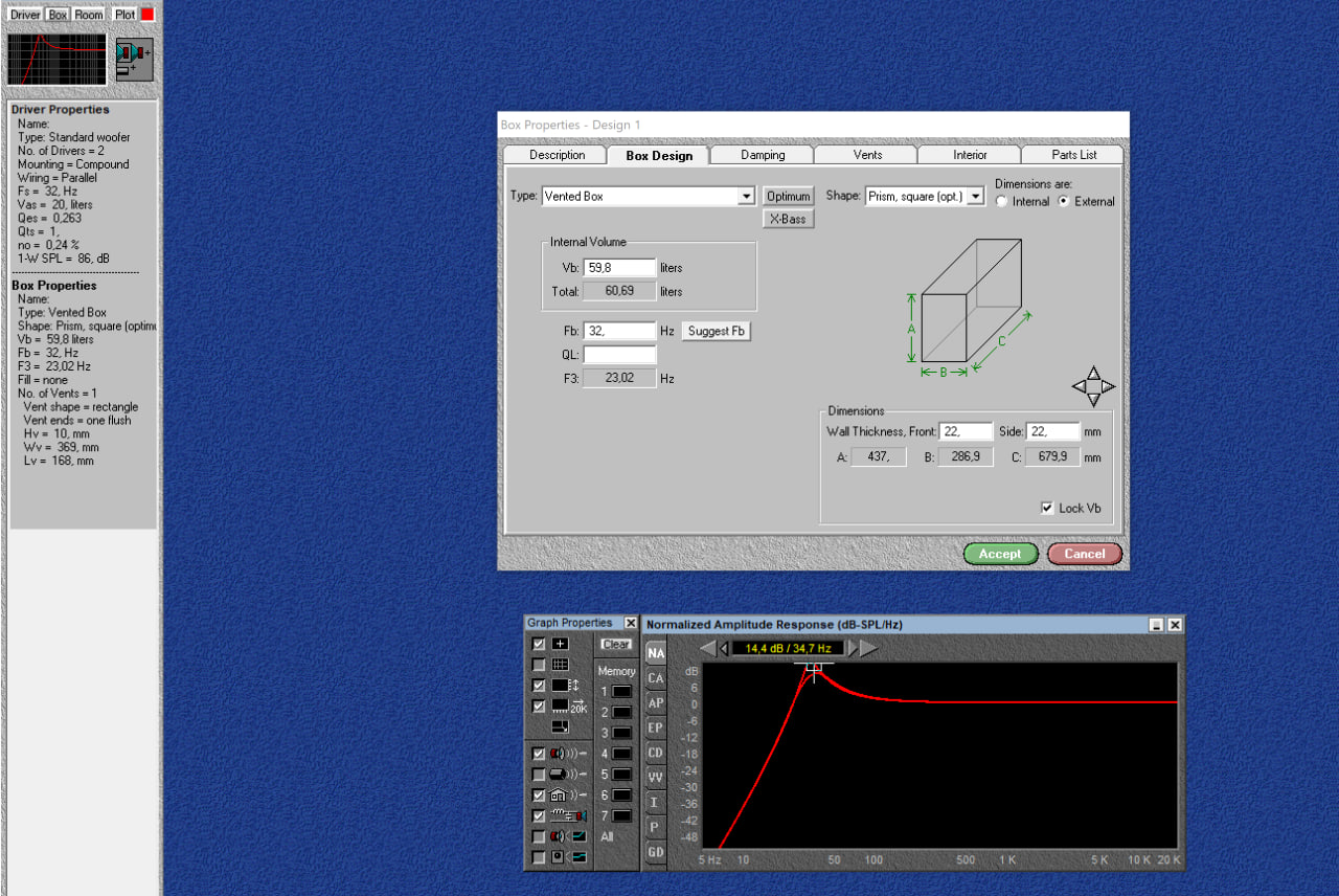

Вобщем у меня пока основной вопрос по перерасчеты чертежей под материал в наличии. вощем если с опенбафлом там все понятно , то с сабовымы динамиками хитрых форм нет.
Во вторых, 19мм фанеры у одного из поставщиков никогда небыло, зато листов МДФ завались. вобщем я изначально хотел резать 19мдф 2800на2070 под свои задачи. в итоге еще думаю добавить доску на 16мм. на 12 в чертеже что то совсем мало на внешние стенки.
Вощем ... мне просто интересно, если в чертеже 12мм будет увеличено до 16, то на что это увеличение еще повлияет, кроме уменьшения длины внутрених распорок на 4мм? на обьем еще какое то влияние будет, но это +- пару литров ...
как там было написано в соседних ветках - главное обьем не уменьшать внутрений тогда норм будет.
И всетаки. Линквицовские конструкции сабов мне понравились, а вот то что у него нет 12шек это плохо. поэтому всетаки нет. буду пилить всетаки щитовую конструкцию. благо это буквально стойки . но я в курсе что там жеская направленость звука будет
Ну и сама идея того что это модули
Пересчитайте только установочное отверстие под свой динамик (если габарит проходит). МДФ и ДСП тоже гут.
Методики расчёта в тексте нет, но есть три варианта под разные типы динамиков. Кстати, первый вариант выполнен под выдающийся автосаб, а следующие- под выпускающиеся (отобранные Линквитцем по искажениям и ходу дины). Вроде бы рекомендует фриэйр с большим ходом.
Понятно только,что там три камеры разных объёмов.
Макет можно собрать на шурупах (и брусках)-особой герметичности камер не требуется.

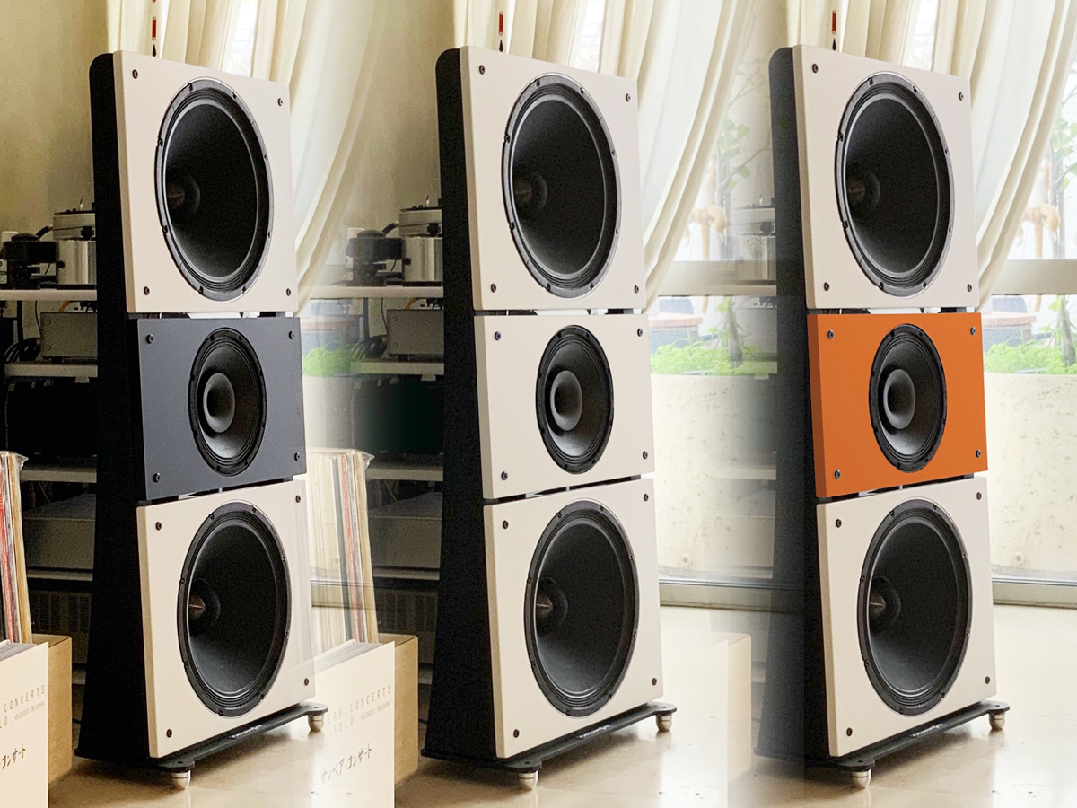

Ну и какие это в ж... сабы? Окурки\огрызки щитов, пародия на насмешку.
Вы конструкции колонок по цвету выбираете, что ли?

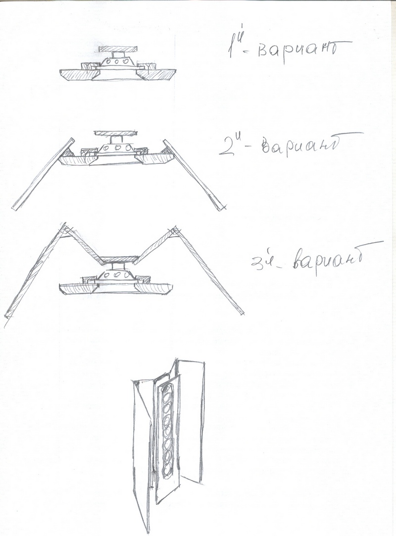

Краем глаза вижу, что щиты упоминаются. Когда-то делал, лет 15 назад, а может и дальше, что-то типа щитов - линейного массива. Для увеличения площади огибания предполагалась такая картина:
Но из-за домашней малой площади остался 1-й вариант.

https://www.dagogo.com/pureaudioproject-trio-15tb-speaker-review/2/

НУ фазоинвертор так фазоинвертор, у меня тут аж 2800*2070 доски на 19мм мдфной есть. разгулятся есть куда. правда столбик шириной масимум 400мм, больше.... в текущий вариант комнаты не влезет.
не. всеравно, я ваш полет мысли не понимаю. вы мне тут рекомендуете все соки выжать из текущих ноэм, и меж делом добавляете что если нч звено на сабе к ним докинуть, то нужно обязательно огромный 18дюймовый блинчик, а все что диаметром ниже- то туфта и не пойдет....
Хотя опять же относительно ровная ачх у Ноэмы от 50 герц до 1килогерца, все что ниже 50- это будет за счет ящика и резонанса вытягиватся.
притом опять же - если брать сабвуферы - то там относительно линейных экземпляров ну если не брать ваши 18 дюймов - вообще нет. а то что можно настроить относительно линейно от 30герц и до ноэмовских 50- там так то тоже пара тройка моделей на весь рынок и то от 10 дюймов.
Притом опять же - издоступного что я нашел - то что выдают за сабы - резонанс в лучшем сулчае имеет на 45 герцах, а ачх у них падает уже на 5килогерцах. и что то мне кажется что весь этот пласт динамиков которые пытаются выдать за сабы - это наделе нч под двухполоску и кроссовер.
Толи дело автомобильные сабвуферы - у которых резонансы уже в диапазоне от 28 до 45 герц в ассортименте, а ачх как раз от 30 герц в -10дб и правая граница заканчивается на честных 600 герцах. правда мощи у них в минимуме начинаются от 250ватт, а в среднем они там по киловату идут.....
    358.3 KB · Просмотры: 66
