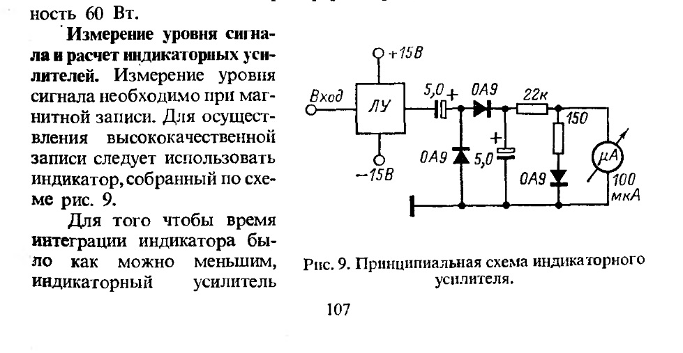

Хотелось бы собрать плату на современных легко доступных деталях плату для стрелочных индикаторов. Если можно чтобы можно было подстраивать с переменным резистором под любые усилители. Прошу вас поделитесь файлом для печатной платы и схему.

Применял оч удачную схему из книжки Конструкции советских и чешских радиолюбителей, автор Иржи Свобода. Там выпрямитель на диодах и нелинейный диодно-резисторный шунт стрелочника, оживляющий стрелку на малых уровнях и не приводящий к зашкалу на больших. осталась в убитом компе. https://www.radiolamps.ru/library/mrb_0955.djvu

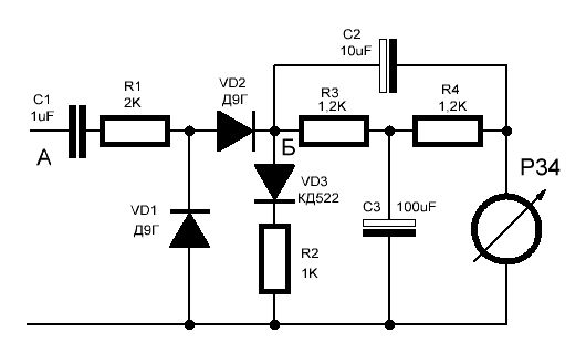

Схема Иржи Свободы из статьи Стереофонический микшерный пульт из книги, которая выше по ссылке.
спасибо
Д9Б заменить на BAT43 Конденсатор С1 увеличить до 1-2,2mkF Конденсатор С5 экспериментально подобрать (емкость 4,7 - 33mkF) Вместо подсветки D3 я делаю пиковый индикатор на двухцветном светодиоде и встраиваю его прямо в индикатор Как то так

Принципиально важно (а вы не пишете) - каков ток индикаторов.

Кое-как удалось запустить картинку из книжки
Емкости нужно увеличить для увеличения времени обратного хода, на вход врезать резистор небольшой, время прямого хода установить, диод германиевый 0а9 и резистор с ним подбираем по упору в конец шкалы при перегрузе, чтобы стрелкой не билось.
Схема заточена под какой-то конкретный стрелочник, придется повозиться подстроить ее под то, что есть у нас. По-хорошему. нужен генератор вольт на 10-20, но в принципе, можно и на музыке от мощника настраивать, ручку рядом держать, чтобы не жахнуть в бедную схему.
Процесс настройки примерно такой: на средней громкости выходным сигналом с усилителя коротко касаемся входа индикатора, в норме стрелка быстро летит вперед, после чего плавно возвращается назад. Время прямого хода у нас задает резистор на входе детектора( на схеме его нет) , время обратного хода задает емкость (5мкф на схеме)и резистор 22 ком( подбирается под конкретную стрелку)

Угу, всё это хорошо, но в схеме прибор на 100 мкА, а какой прибор у автора темы - я так и не получил. Скорее всего 500 мкА.

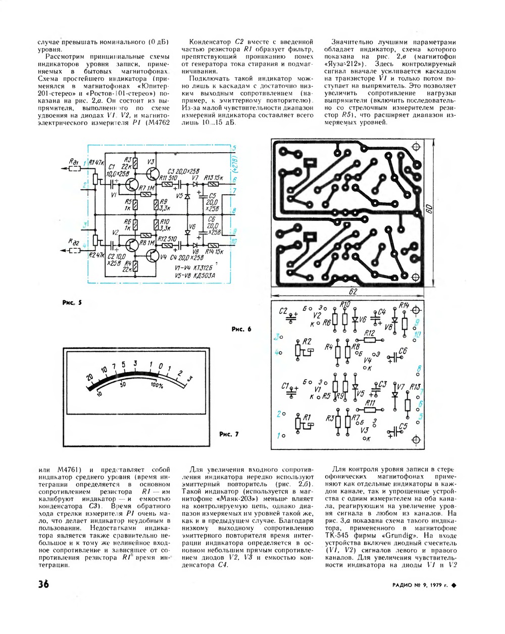

Довольно позорный огрызок схемы из 21 века. Тогда уж лучше это
Схема Зыкова из его известной статьи про любительский магнитофон. Со всеми номиналами в цепи индикатора. Узлы эти проверенные, начинил ими свою трехмоторку в начале 80-х, работало все отменно.

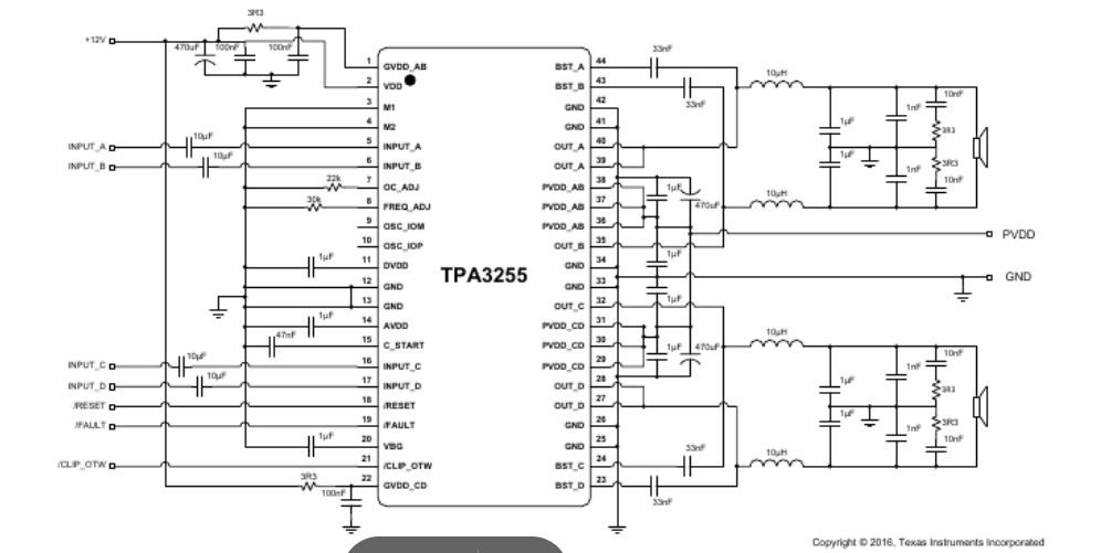

Чуть не купил, как ее к мостовому D подключить?
просто не получится , придется поизвращаться )))
у мостового Д-шника все выходы (все клеммы) живут своей жизнью и общей земли не имеют , а у индикатора для левого и правого каналов земля общая .
был такой заказ - чел сказал хочу и дам денег пришлось включать опилки в голове )).
усил АЮМА 07 там мост на 3255, индикатор как на первой ссылке .
долго чесал репу , в итоге купил два маленьких трансформатора с маломощных блоков питания 220-12в .(можно и 220-9в от телефонов старых панасоник например)
первички пошли на индикатор и вторички через резисторы (кажется около470ом )воткнул на выход Д-шника .
получились согласующе-колхозные переходники . все прекрасно дрыгалось

Попробуй перепрограммировать опилки на понимание того простого факта, что напряжения на выходах мостового усилителя ИДЕНТИЧНЫ, и за это отвечает специальный блок в его схеме.
Тогда нам надо померить только половинку, один выход, а не покупать трансформаторы.
половинку каждого канала ?очень может быть , но сделал как сделал, полностью развязав одно от другого .
Помню, что была такая схема квазипикового стрелочного индикатора (без светоизлучающих диодов)​

паял когда то ..вроде дергалось нормально :)

Поведение стрелок истеричное, мечутся. Когда видел, как движутся индикаторы в нормальной технике, такое уже не катит. Наши стрелочники от Ростова тяжеловаты для квазипиков. А были импортные от Акая какого-то, купил в импортной мастерской за дурные по тому времени деньги, вот они смотрелись волшебно.
"Едрёныть!"-- знаменитое итальянское слово, означающее аудиовизуальный восторг -- делал квазипики и на наших "стрелках" (Пирса) -- просто подобрал ёмкость ускоряющего (ток) конденсатора -- получилось красиво, как в Akai​
