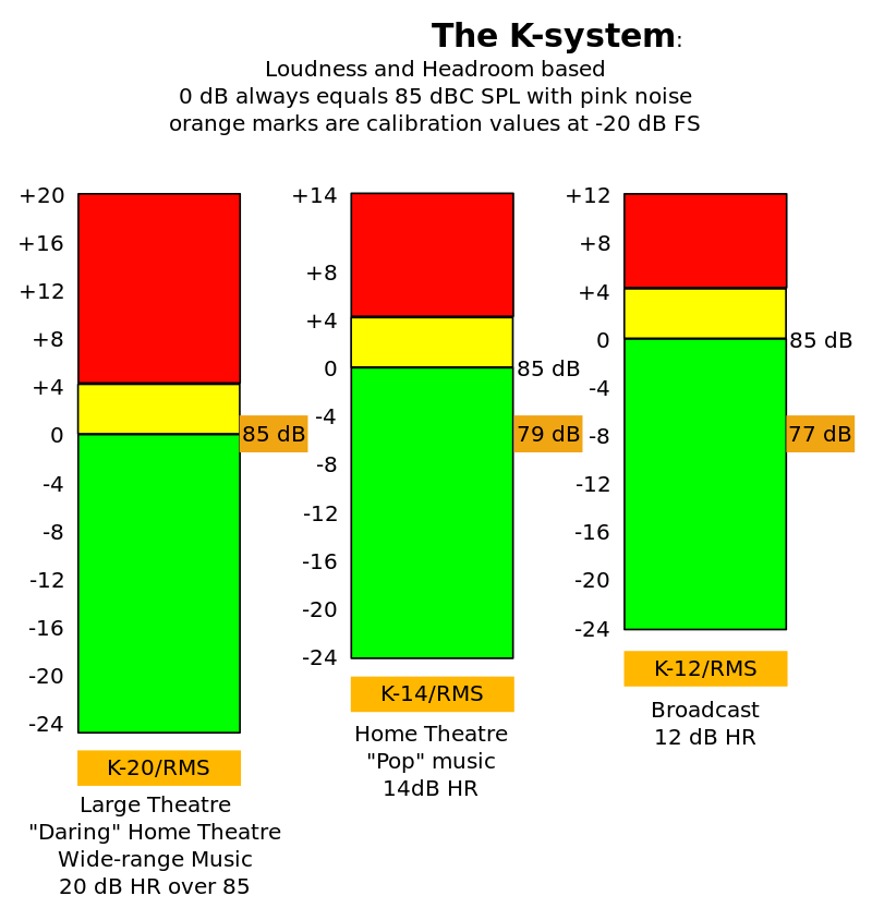

Клип в Макинтошах регистрируется светодиодным индикатором, типа загорается красная лампочка))
Не кліп, а певний піковий рівень напруги сигналу.
Логарифмирование позволяет контролировать реальную мощность на АС, иногда это бывает нужно.
Не потужність, а середній рівень напруги сигналу.
Різниця між середнім і піковим рівнями в тривалості, читай в сталих часу, реакції індикатору на зміни напруги сигналу.
Про конкретні цифри для сталих часу для індикаторів середнього і пікового рівнів напруги сигналу спитайте будь-кого з професійних звукоінженерів. Хоч в того ж Каца.
Боба Каца.
А логарифмують, аби вкласти відносно широкий діапазон реальних сигналів в музичній програмі до обмеженої відстані вільного ходу стрілки в фізичному індикаторі стрілкового типу.
Ваш Капітан Очевидність. _ty1
