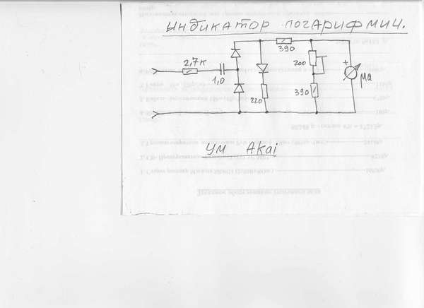

Пара диодов встречно параллельно и последовательно конденсатор между коллектором и базой одинокого транзистора, дают как раз логарифм.

Не буду спорить, не применял , не знаю. А диод в роли логарифматора применял, успешно. Раздрай с изменением забортной температуры правил врезкой в другой вход опера такого же диода. опорного по температуре.
На эти тонкости есть книжка Клайтона по операм. Болгарская, правда, но все понятно.

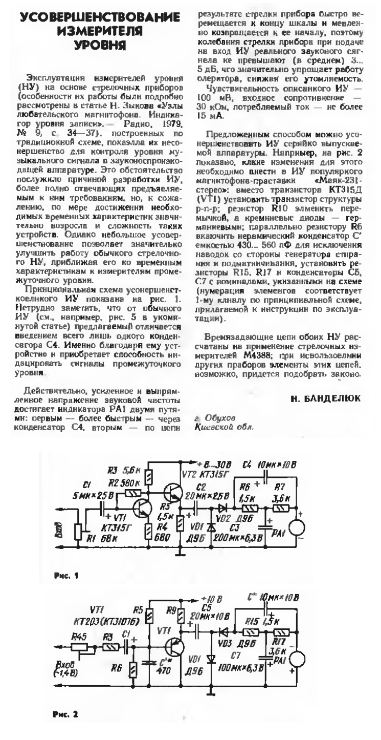

По поводу К157ДА1 - журнал Радио 1985, №12.
В статье собраны разные схемы её включения, в т.ч. и логарифмическое.
>>СТАТЬЯ<<

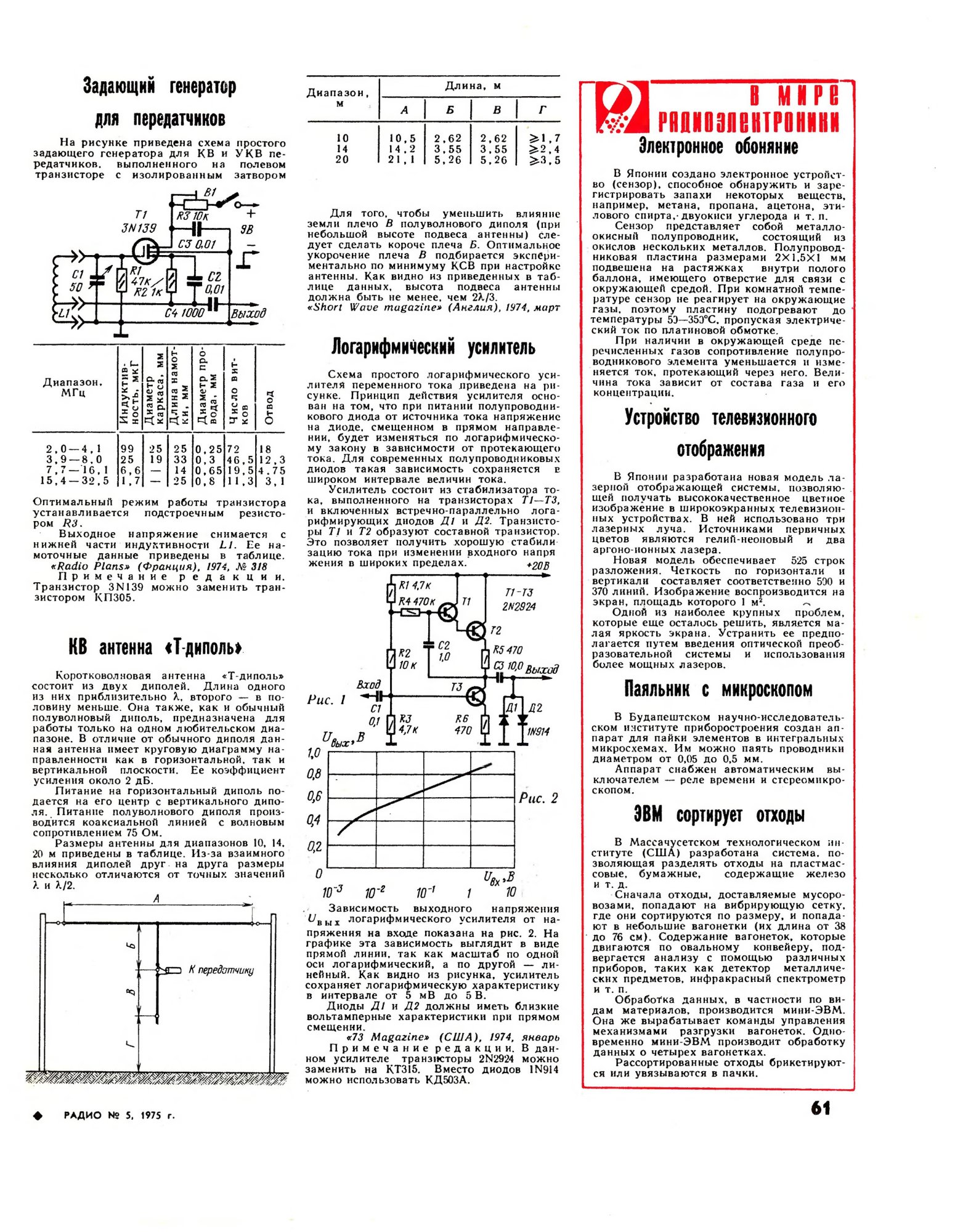

По этой схеме в 80е собирал компрессор речевого сигнала для передатчика, а потом добавил детектор и получился приличный блочок для управления индикаторами.
см. Логарифмический усилитель.

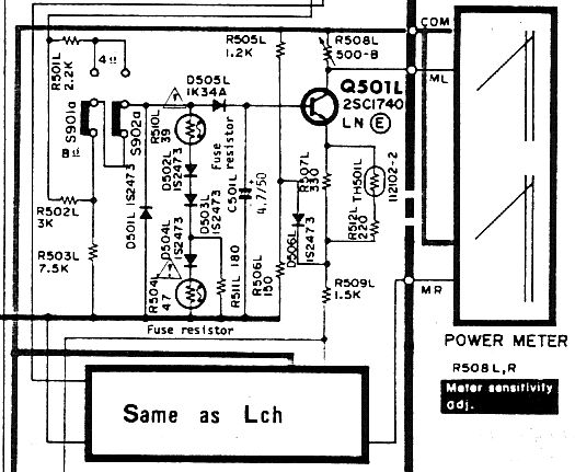

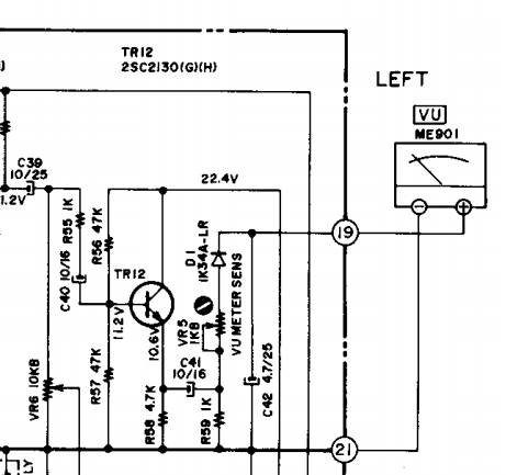

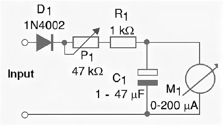

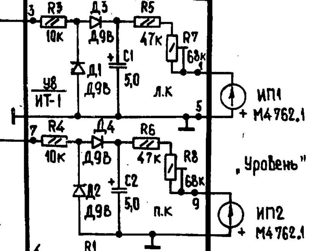

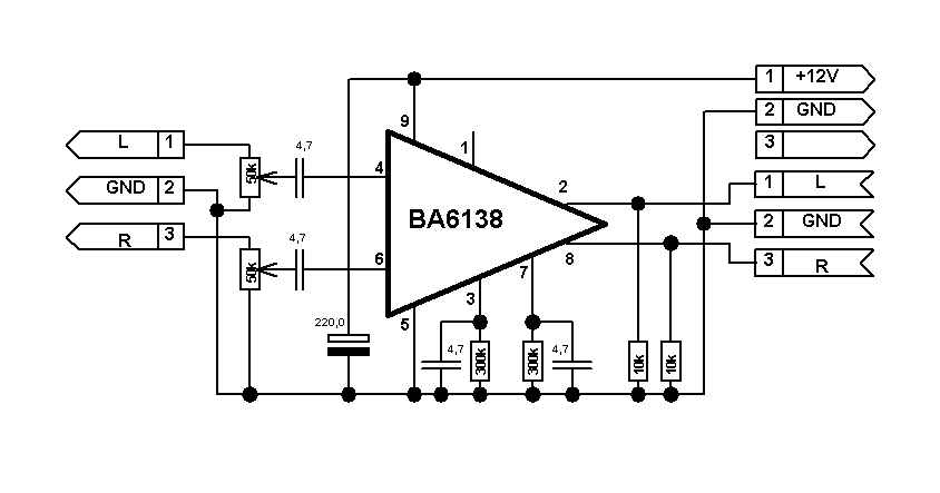

проще некуда
    126.1 KB · Просмотры: 101
    61.9 KB · Просмотры: 97
    86.7 KB · Просмотры: 101
    12 KB · Просмотры: 96
    23 KB · Просмотры: 103
    95.6 KB · Просмотры: 99

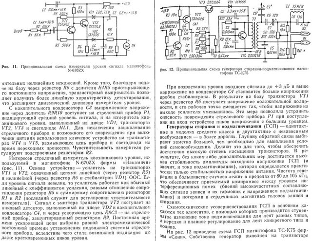

    298.5 KB · Просмотры: 116

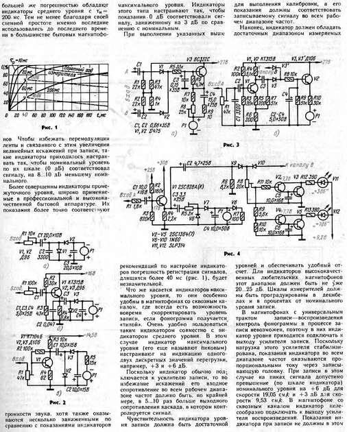

23 Май 2020
1,709
720
Grazie per i questi disegni! Спасибо за хорошую подборку схем! Первую схему помню наизусть -- она в 90-е от руки была перерисована. В схему последнюю можно добавить кремниево-логарифмирующий диод (соблюдая логарифмическую полярность) и резистор, как на "моей" схеме​
27,101
12,722
теории много. выхлопа меньше. 90 процентов приведенных схем обычные дергалки. Схема на бумажке от Акая вообще убожество. даже емкости похерили.
И если уже делать индикатор, то для начала нужен генератор импульсов с нужной длительностью , чтобы калибровать стрелки по отклонению . К примеру, он есть в опциях генератора Спектры. Там же можно задать тон-бурст с нужной длительностью бурста и паузы , скажем, 50 мс пачка, 2 сек пауза. Удобно.
Добавлю , что большинство несложных схем грешат одним кривым решением, когда регулятор чувствительности стрелочника ставят на входе детектора, тем самым грубо вмешиваясь в постоянную зарядной цепи RC , время интеграции. И вместе с снижением чувствительности получаем вялый затянутый отклик.
К тому же простые схемы работают от низкоомного источника сигнала, нужен буфер в виде повторителя хотя бы. А не просто резистор балластный.
ПС. За неимением специального генератора с нормированной длительностью тональных посылок делаем проще. Есть генератор синуса, 10 вольт выходом, скажем, г3-112. И есть наш стрелочник, который нужно воспитать в коллективе под задачу .
Собираем выпрямитель с удвоением, к нему балластный резистор переменный, чтобы выгнать стрелку на макс отклонение , до упора. А длительность тональных посылок задаем вручную, касаясь коротким касанием входа детектора уровня, при этом стрелка должна быстро долететь до нуля дБ и плавно вернуться к началу шкалы, за 1- 1, 5 сек. Обратный ход задает у нас емкость на выходе выпрямителя и величина балластного резистора.

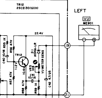

Александр , это я набрал на полях инета . по сути все они дергалки , Неужели кто то измеряет вых. стрелочным .Это все для понтов .
я просто как то был озадачен решением для ус. на фото . чтобы дешево и сердито . там даже питания лишнего не было для да1 . . Если честно стрелки утомляют .

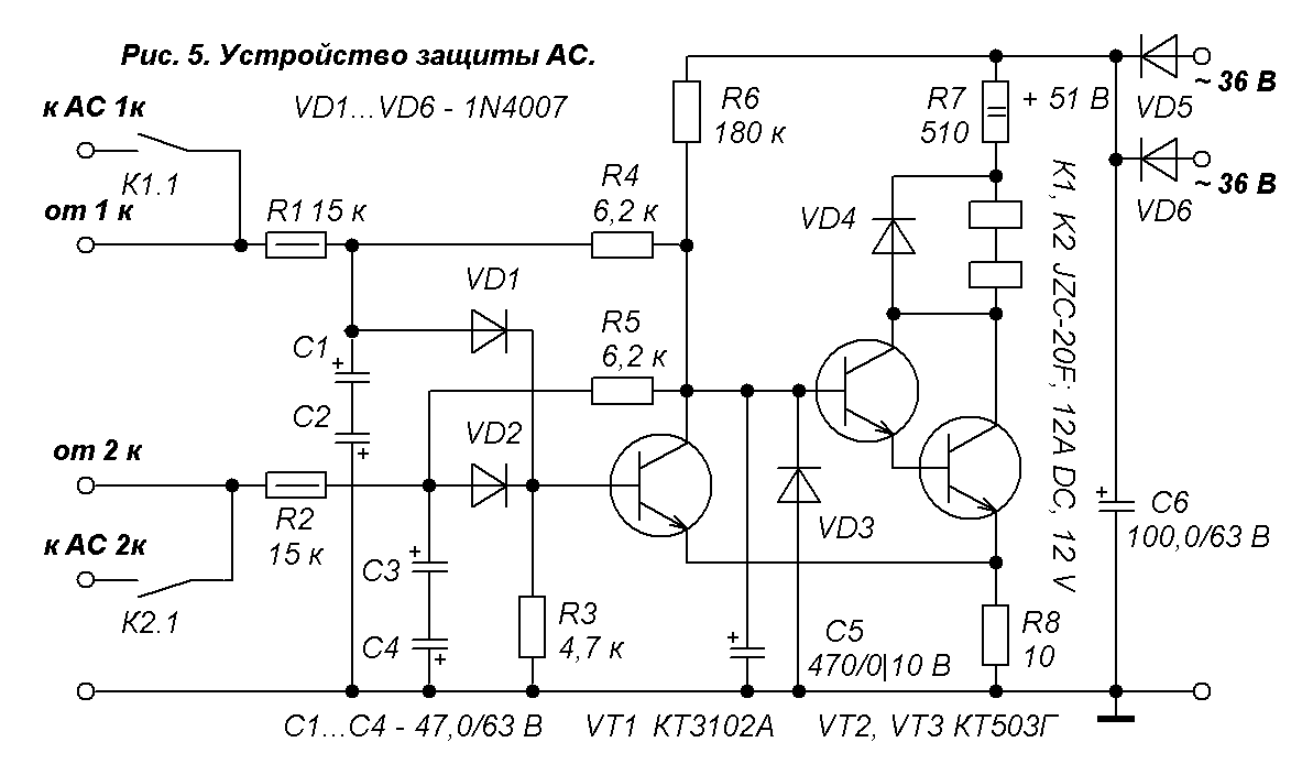

Как-то D-класс мимо меня проходит, чем защита для него отличается?
В основном (не все) усилители D-класса имеют мостовую схему выходного каскада, поэтому к ним не подходит обычная защита АС, так как у неё один из двух выводов входа (каждого канала) привязан к общему проводу. И при подключении обычной защиты один из выходов (имеется в виду 1 канала) получит КЗ на общий провод. Это относится также к аналоговым усилителям с мостовым выходным каскадом и цирклотронам.
так думаю, что нормальной защите фиолетово, привязано там что-то к общему проводу или нет. Она смотрит за постоянным потенциалом на клеммах динамика, к земле усилителя не привязана, у нее свое питание. Могу теоретизировать, но сам сделал бы именно так.
Подходит. Надо только сообразить, что защищать надо 4 выхода, а не 2,
но двумями релями, а не четырьмями.
Вот это - схема защиты одного канала.
Землю питать от искусственной средней точки или применить обычный двуполярный БП.

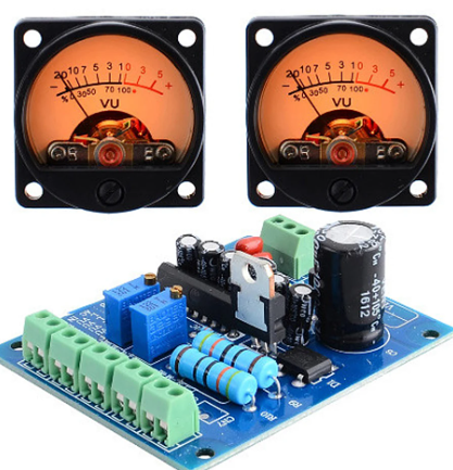

MacSys
24 Мар 2022
2,246
2,138
93
Кривой Рог
Так а у китаецких продаванов разве не то что нужно?
тут!

Ну, да. Искусство радиолюбителя и заключается в умении выбрать подешевле плату на Алиэкспрессе, ящетаю.
MacSys
24 Мар 2022
2,246
2,138
93
Кривой Рог
Настало такое время, когда при массовости производства любого "говна" у китайцев, дешевле его купить у китайцев, чем страдать самому.

И ты решил продать душу камунякам за одну плату индикаторов?
А себестоимость компонентов в розницу будет наверное раза в 3 дороже, чем купить у тех китайцев готовый кит набор.
Один только стеклотекстолит фольгированный будет 3 бакса, не говоря уже про сами индикаторы. А готовый набор 5 бакса, учился бы я сейчас в 7-ом классе, и не вот этот вот всё что происходит, самому собрать было бы куда полезней и практичней. Но увы!
27,101
12,722
Китайцы шлепают изделия не идеальные по потребительским качествам, самому проще довести свое устройство до идеала. К тому же любитель не стеснен в средствах, может позволить себе применить нужный детал , не экономя на булавках.
И ежели купленная на али погремушка чем-то не устроила, то на выбор варианты: изучить и доработать, изучить и выкинуть на помойку, сочинить свою , лучше , купить новую, лучше.

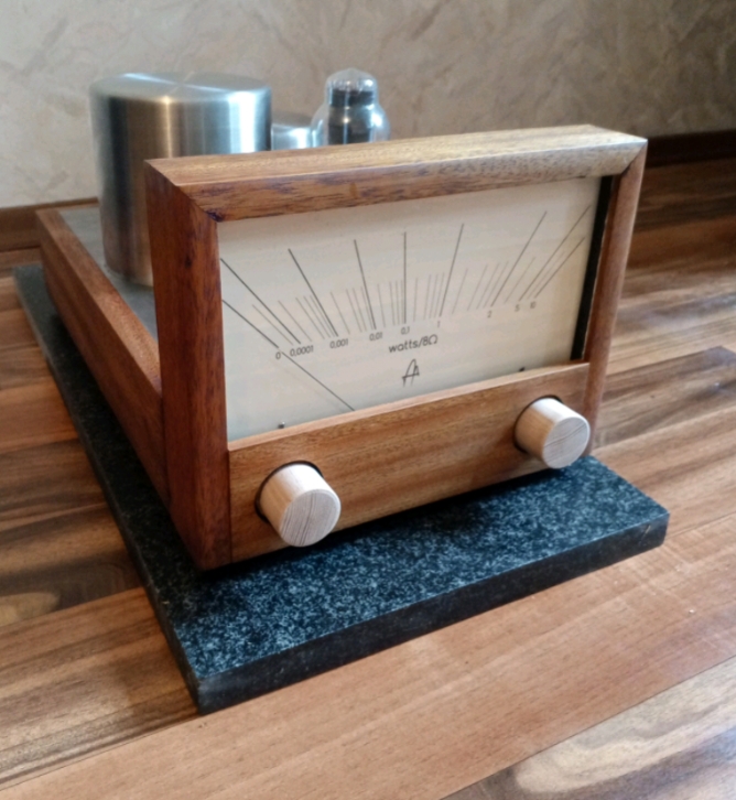

Мне такие индикаторы в ретро стиле нравятся.
Другое дело, что они просто не нужны.
Можно доработать, можно поставить так. Функция этих индикаторов лишь в простом дергании для услады глаз. Больше они ни для чего не нужны. Я их просто не ставлю ибо не зачем.
Услада глаз ничем не хуже услады слуха. Другой вопрос-как сделать, чтобы не дрыгалось истерически , а двигалось красиво и осмысленно. тут уже кто на что учился.
