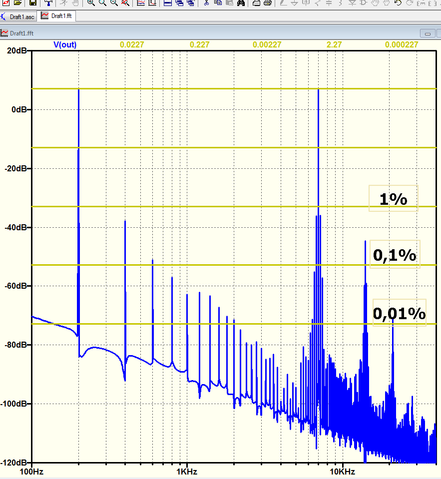

Если не трудно, можно ИМ 200 Гц и 7кГц
Это, как и прошлый спектр, при мощности 1,7 Вт.
200+7000:
Ну не вымутишь с этой гадости ничего хорошего.
Это ж не фуфельный Кг - там можно врать, что вторую и червёртую гармонику никто не слышит, а про третью скромно молчать.
Тут всё на виду. Подал 7 кГц - получил 1% 6,8 кГц и 1% 7,2 кГц. Мерзотный скрежет в чистом виде.

Спектр одночастотного сигнала - ниочём, тем более 1 кГц.
Спектр 20 кГц снимают. но только для экономии времени, для одной и той же схемы он хорошо показывает тенденцию.
Для выходного сопротивления у меня ещё не готов трансформатор.
Вот что делает дурацкая катодная обмотка - разностная палка 1 кГц становится чуть ниже, зато появляется лес интермодов:
Выходное сопротивление на идеальном трансе - 3 ома.

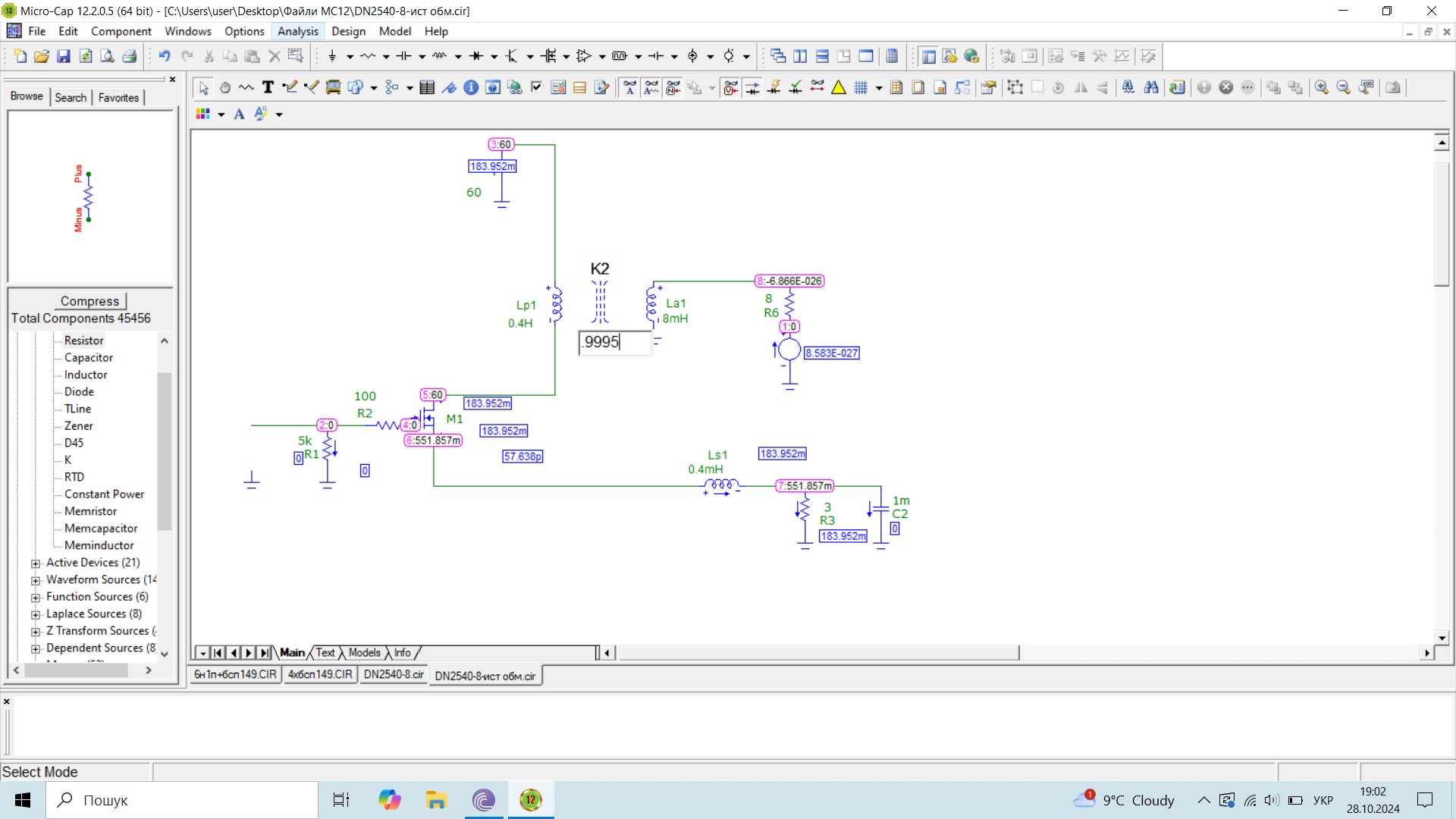

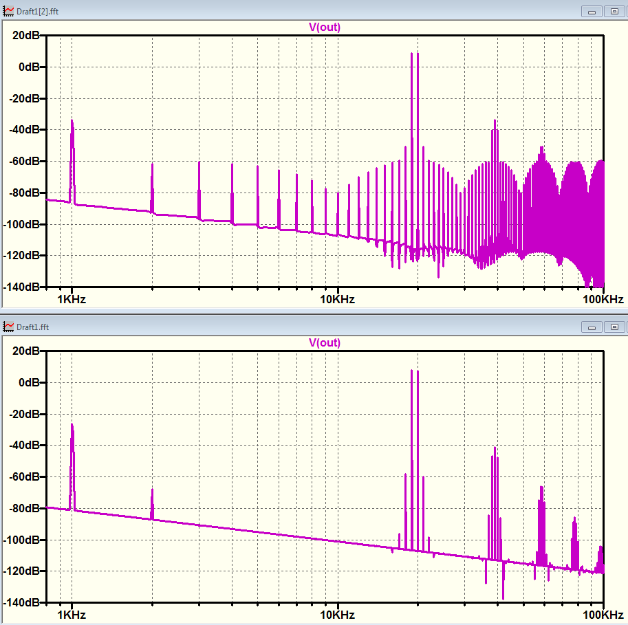

Єто только наброски, насколько понял
Схема

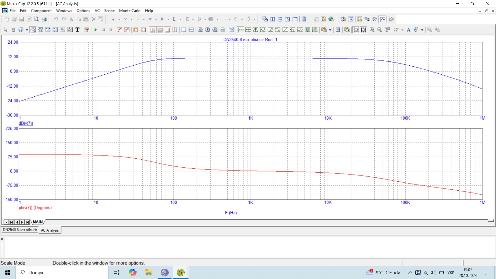

АЧХ

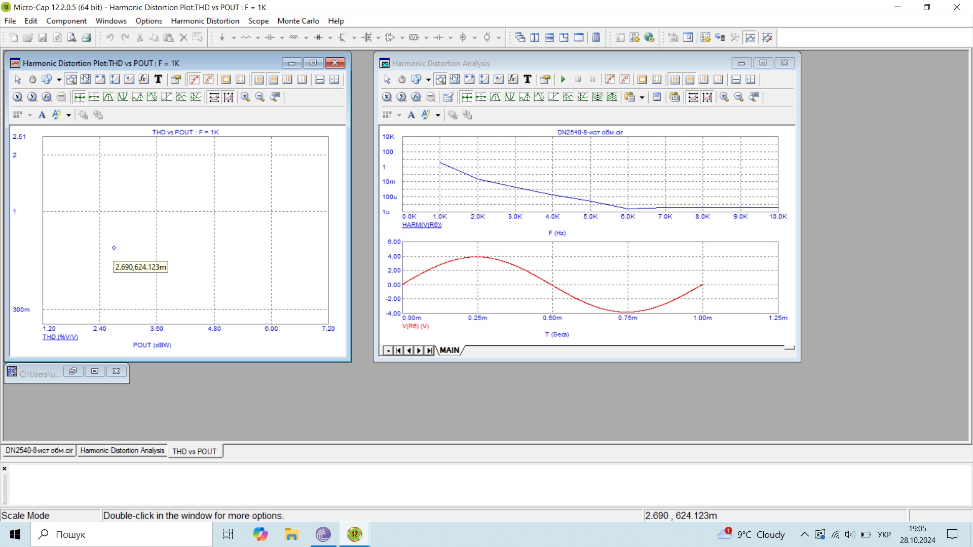

Гармоники
Каждая последующая на 20 дБ меньше, чем не триодньій спектр?

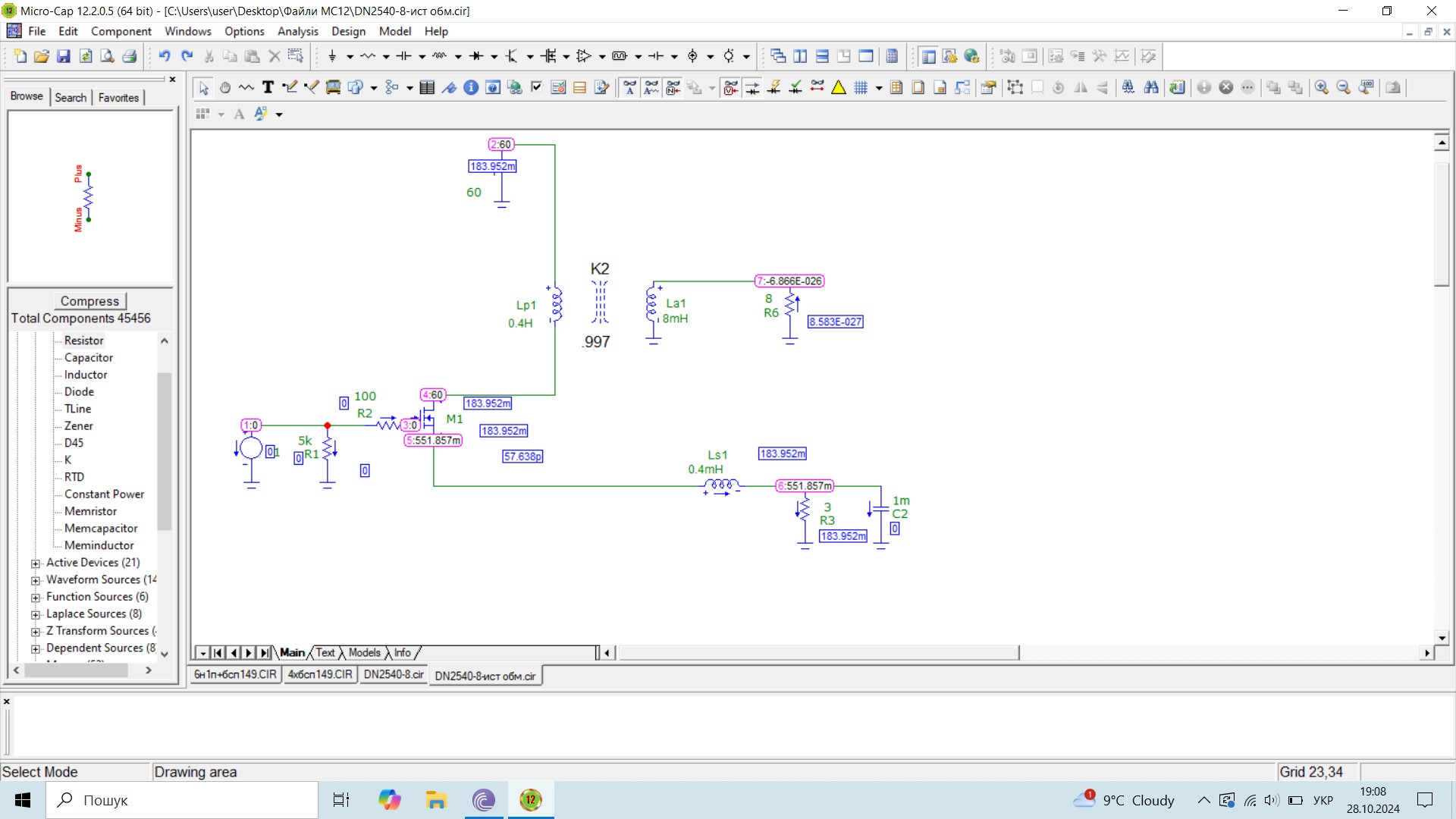

Придумал так
Генератор ставлю взад
Схема

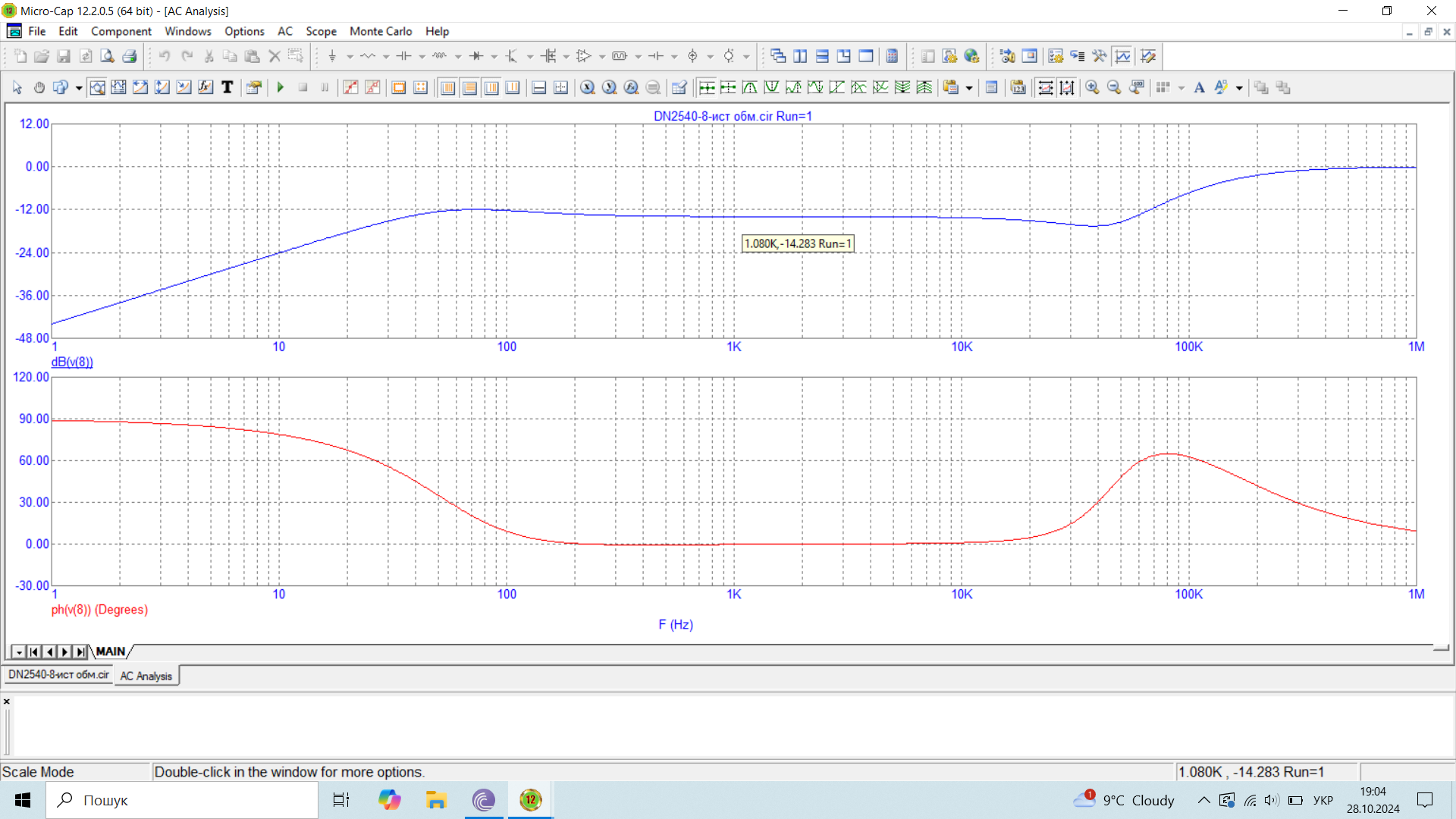

Затухание смотрю в точке 8, после резистора 8 Ом
АЧХ
Затухание 14 дБ, єто в 5 раз
Rвьіх=8 Ом / (5-1) =2 Ома
Подскажите, как посмотреть IMD?
Схема

АЧХ
Гармоники

Придумал так
Схема
АЧХ

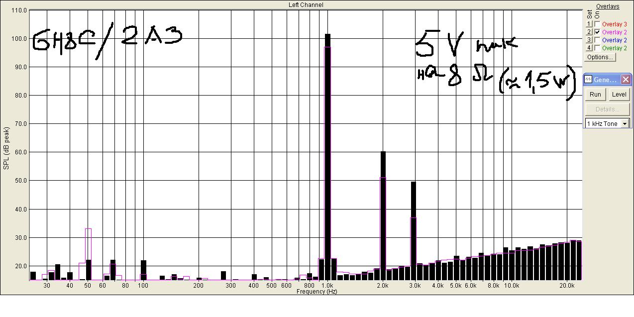

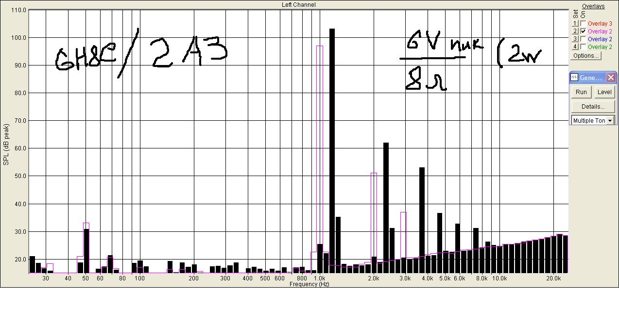

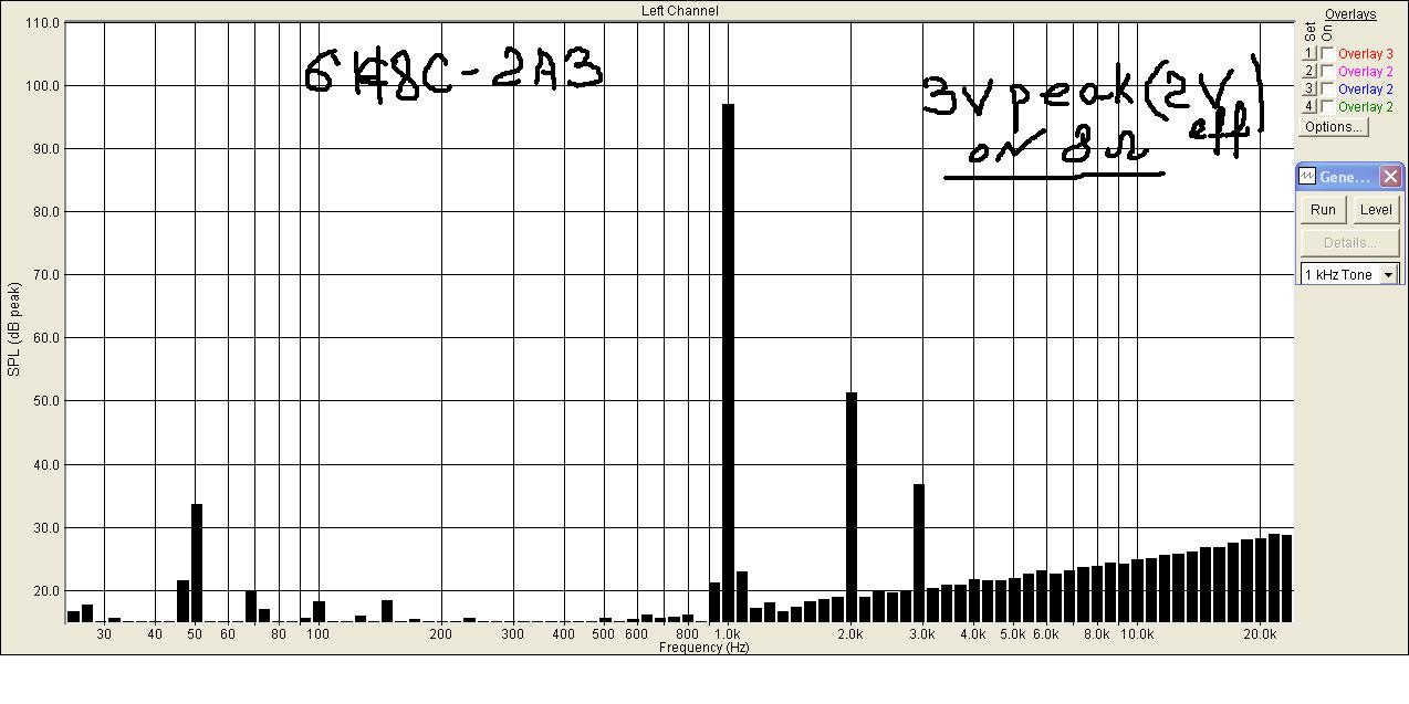

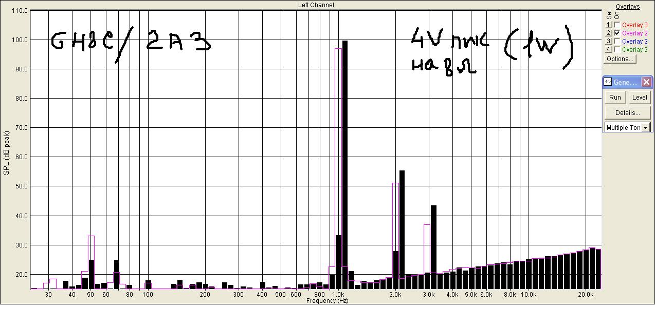

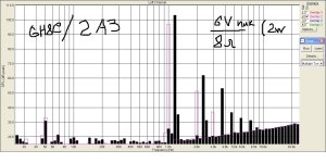

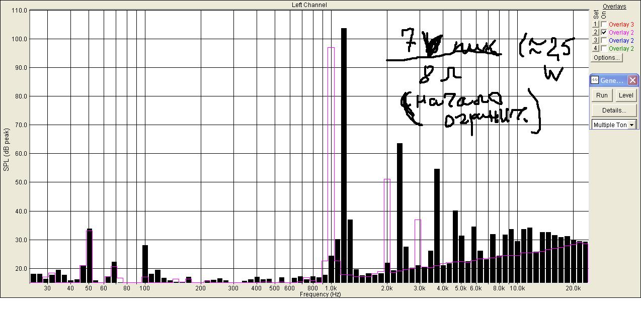

триодный спектр это не минус 20-20-20
А что?
Приведите пример (из своей практики)
И что потом, на каждый совет должен буду за справкой бежать? _hm_
    110.8 KB · Просмотры: 40
    115.1 KB · Просмотры: 36
    115.6 KB · Просмотры: 45
    122.5 KB · Просмотры: 40
    119.6 KB · Просмотры: 40
Тем что музыкальный сигнал- смесь частот. ИМД более точно отражают процессы происходящие в усилителе.

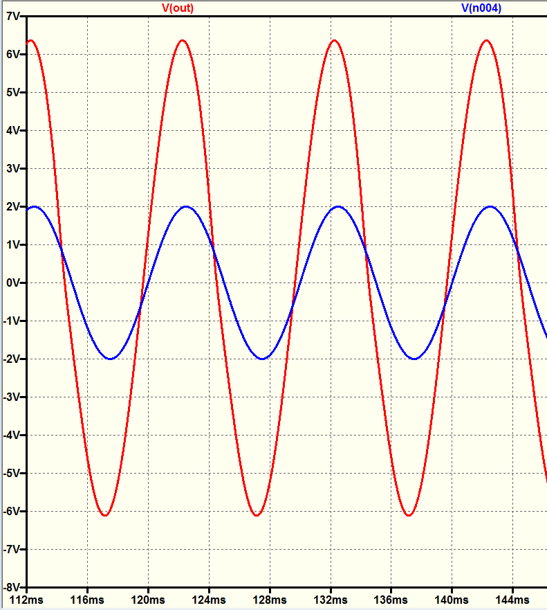

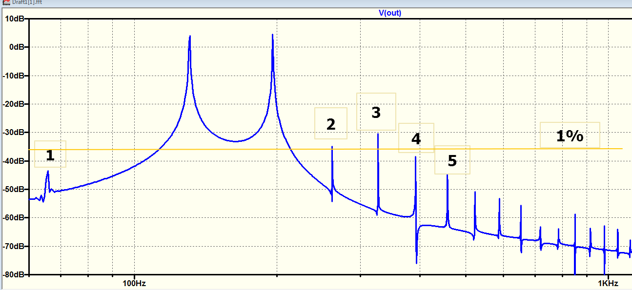

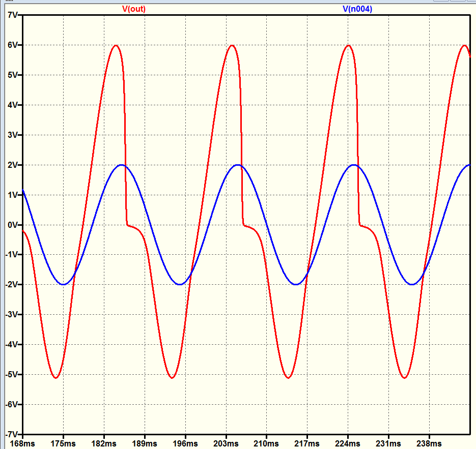

Сделал железный трансформатор специально, чтобы показать какая гадость трансформаторы, если их не рассчитать по нормальному:
Форма выходного сигнала 100 Гц:
а это 50 Гц:
Сколько Кни? 20%?

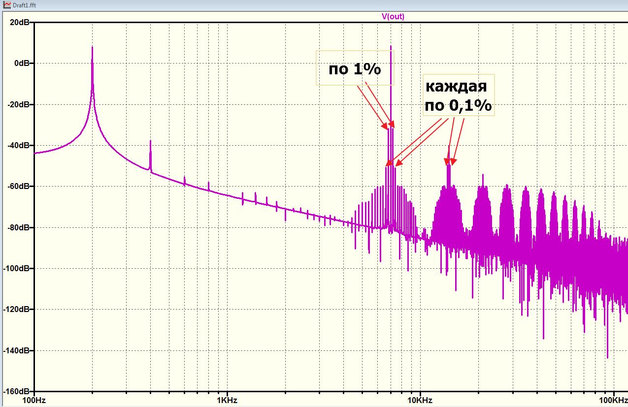

Это 7кГц+200Гц:
А это всеми любимый музыкальный сигнал, квинта До-Соль малой октавы:
Высокие макушки, это собственно квинта. Жёлтая горизонталь - уровень 1%.
Палка №4 это тёплая ламповая Соль первой октавы,
а дальше начинаются неприятности:
палка №1 - это почти До большой октавы но несколько перетянутая,
№2 - это почти До первой октавы, но маленько прослабленная,
№3 - сильно прослабленная Ми первой,
№5 - между Ля и Ля-диез первой октавы, четверть тона.
Такая квинта будет звучать, как на раздолбанном пианино в пыльном углу сельского клуба.
а это 50 Гц:
Сколько Кни? 20%?

Это бредятина. Если снять интермодуляции то будут дрова как на графиках.
Интермодуляция, да будет вам известно, имеет ту же причину, что и гармоники.
И будет такого же низкого порядка.
В ламповую эпоху было все ясно, понятно, и не замылено/размыто.
Аппаратура была разделена на классы, по слышимости искажений. Слышимости для какого-то там процента экспертов, и процента массовых слушателей.
Такой подход в то время был совершенно оправдан. Так как были или безоосные усилители, с триодами на выходе, или пентодные, с совсем небольшой глубиной общей ооос.
И пентоды, и триоды, особенно "прямонакальной" части "ламповой эпохи", были очень линейными.
Все эти обстоятельства в совокупности давали все тот же короткий быстроспадающий спектр, без высших гармоник.
Такой подход оправдан и сейчас.
да.только палка 1кгц отстоит от входных сигналов и сильно заметна вызывая эффект хрюканья или скрежета. она низкого порядка, но поганит высококачественно.
