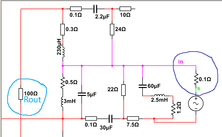

Вихід вимірювального комплексу підключений замість ВЧ головки.
Якщо подивитись схему, то вихідний опір ВЧ ланки фільтру обмежений дільником R1R2.
І не може бути більшим за суму опорів послідовно з'єднаних R1+R2=24+10=34 Ом.

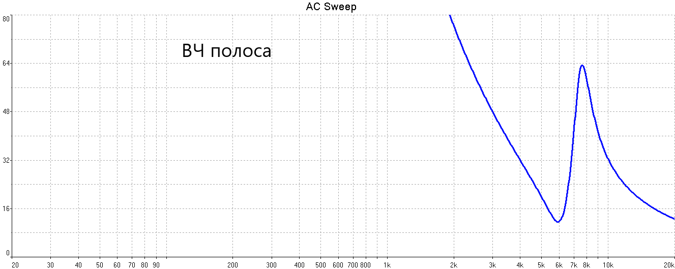

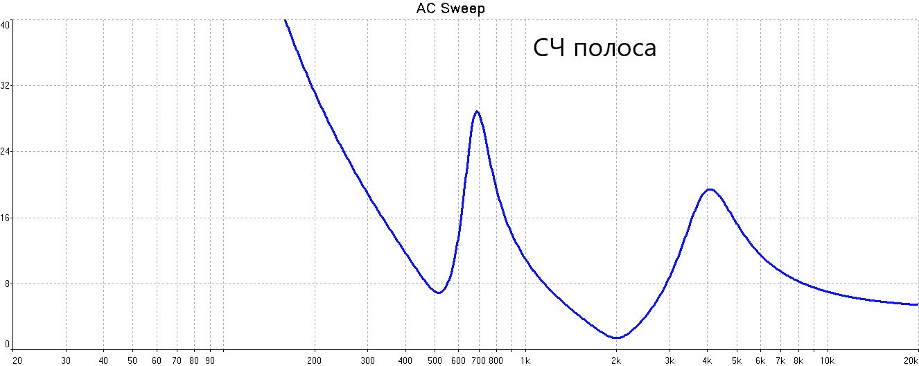

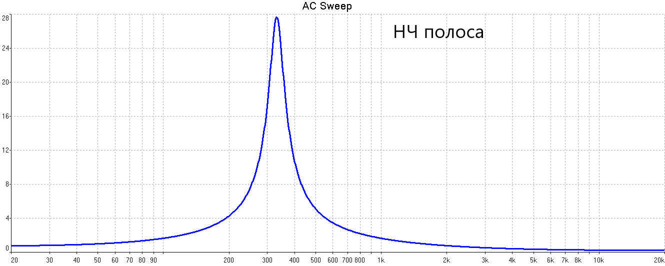

Многим интересно будет взглянуть на аналогичное обследование, для сповнена, с такой распространенной АС, как S-90, или 25АС-027. При закороченном входе АС, в идеальных условиях, когда выходное сопротивление усилителя равно нулю.
Пусть публика увидит, как работают реальные, средней сложности параллельные фильтры трехполоски. И почему надо "озабачиваться" демфированием СЧ и ВЧ головок на их Fs.
Можно. А также могу показать, что увеличение Rout усилителя от 100 до 200 Ом почти не влияет на Rout полос фильтра, как не влияет и подключение/отключение динамика в соседней полосе.

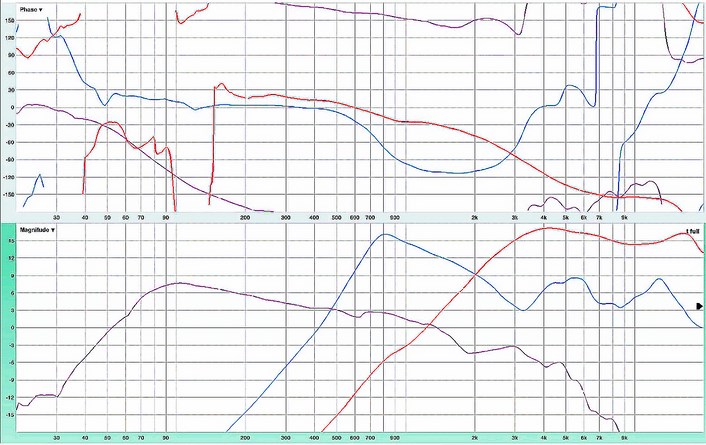

Вот:
Прикольно, но нулевое выходное сопротивление УМ подняло выходной импеданс фильтра СЧ именно там, где как раз чувствуется влияние дельты Эль! К сожалению, часть активной составляющей в прибавке Rout фильтра весьма мала.
А присутствие/отсутствие НЧ и ВЧ динамика сказалось настолько мало, что кривые импедансов с ними и без них полностью наложились друг на друга, нечего даже показать.
По просьбе трудящихся - Rout полос фильтра 35АС-012, с переключателями в положении "0дБ", сопротивление УМ =0,1 Ома.
Так я измеряю входной импеданс АС: по падению напряжения на датчике тока 0,1 Ом.
Так (аналогично) я смотрел выходной импеданс полосовых фильтров

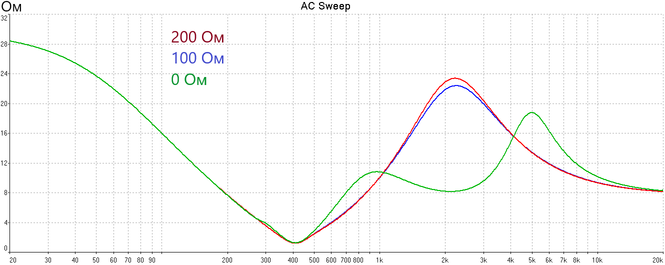

Вот:

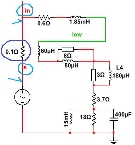

Для примера, на рис.1 представлены АФЧХ всех трёх динамиков 3-полосной бюджетной АС Yamaha NS-6490, измеренные в видеоролике М.Мищенко БЕЗ применения каких-либо фильтров в закрытом корпусе этой АС.
Рис.1 ФЧХ и АЧХ отдельных динамиков без фильтров, измеренные М.Мищенко, для 3-полосной АС Yamaha NS-6490.
Эти данные и были взяты за основу для создания моделей этих динамиков при разработке последовательного фильтра фазовым методом в симуляторе «Quсs». Подробнее см. в начале статьи https://cxem.net/sound/dinamics/dinamic116.php .
Ну и каково ваше компетентное мнение: это хорошо подобранные в один комплект динамики? По-моему, не очень. Особенно СЧ динамик, получивший кучу нареканий здешних специалистов за свои высоченные горбы в АЧХ.
Простите, но накипело. Мне насрать какие там картинки где-то кто-то рисует, большинство из них - лажа. И жаль тратить на них время.
В первую очередь надо приводить СВОИ графики полученные лично Вами с тем чтобы вы могли уточнить как и где они сделаны, а ссылаться исключительно на "одна баба сказала", не будем. Мы не бабы и не пииты.
Вы берете чьё-то чужое, непроверенное предположение и, сделав его фундаментом, строите целое здание выводов...
Это пример риторического вопроса. Но рекламным видосикам я не верю вообще, нужны доказательства.
Вы, лично Вы, можете подтвердить и доказать своими измерениями и прослушиванием чужими независимыми ушами?
Голым, особенно рекламным (а все эти видосики и делаются ради лайков) заявлениям я не верю.
Если это даже так (предположим), нужны подтверждения и не абы кем полученные.

Так и зависла проблема измерений по отдельности динамиков с их фильтрами. Проблема фазировки.
Поэтому я и предлагал 10ГД-30Е + 2ГД-40. Область перекрытия (запаса) по частоте здесь большая и довольно ровная. Можно сделать и сравнить в фильтром Шорова. И послушать - есть ли здесь у последовательного фильтра несомненное превосходство или нет.
Если превосходство несомненно, можно двигаться дальше.
Другой вариант (прошу простить что повторяюсь), это поиграть со стыком СЧ-ВЧ при последовательном фильтре. Это проще физически, нет проблем спалить пищалку от слабой фильтрации низких частот. Катушки нужны скромной индуктивности. Получится этакий сателлит.
Интересно послушать насколько он будет певучим.
В крайнем случае, для опытов можно взять даже 2ГД-40 + 2ГД-36 (понимаю что это для звука так себе, но их много в чуланах). Можно поиграть частотой раздела, посмотреть насколько система окажется к этому податлива (только на днях с мусором выкинул шаблон лицевой панели с этими динамиками...).
Посмотреть, не будет ли неприятных сюрпризов.
Полученный опыт пригодится для более качественных динамиков.
Если при прочих равных условиях, звук с последовательными фильтрами будет явно лучше. Пока такой уверенности нет.
