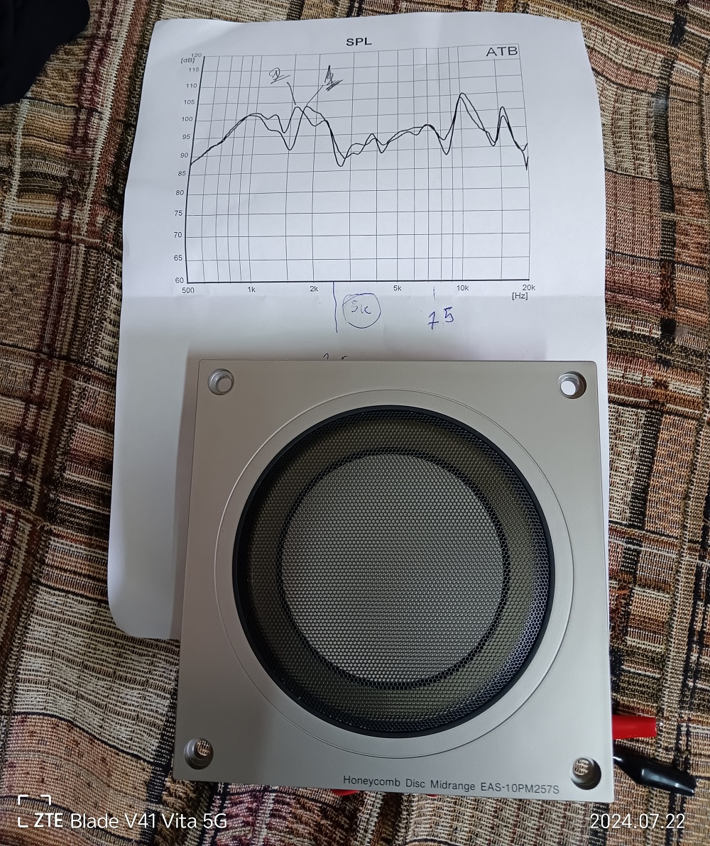

Купольные не вписываются в концепцию. Нужен именно с плоским диффузором, работающий на своем участке в поршне.
есть такие, звать BMR, тектониксы. Звук внушает, ачх тоже.
Опять же, конструкция BMRов подразумевает работу диффузора именно в зональном режиме. Я не четко выразился по своей концепции этого проекта. - Все динамики в своем диапазоне должны работать в поршне. Для гладкого по фазе сращивания полос использовать последовательные фильтры. И, да - найти нормальный середняк под этот концепт - проблема.
Сами себя запугали жесткими воротами рамок и зональным режимом. Реальность куда проще и приятнее.

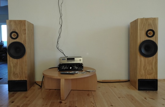

Фронтпанели скошены в сторону слушателя, на манер колонок NHT ?
