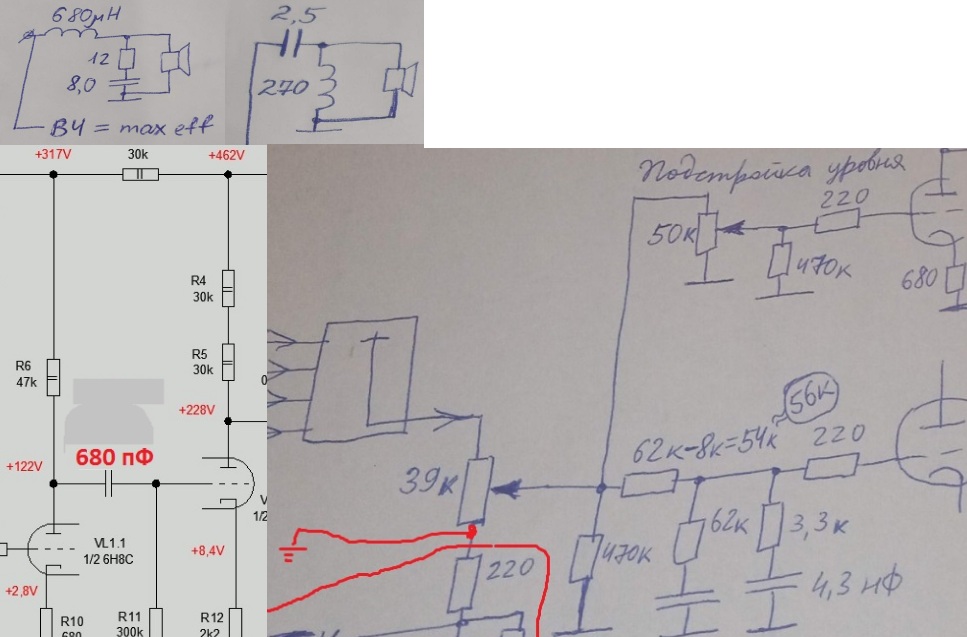

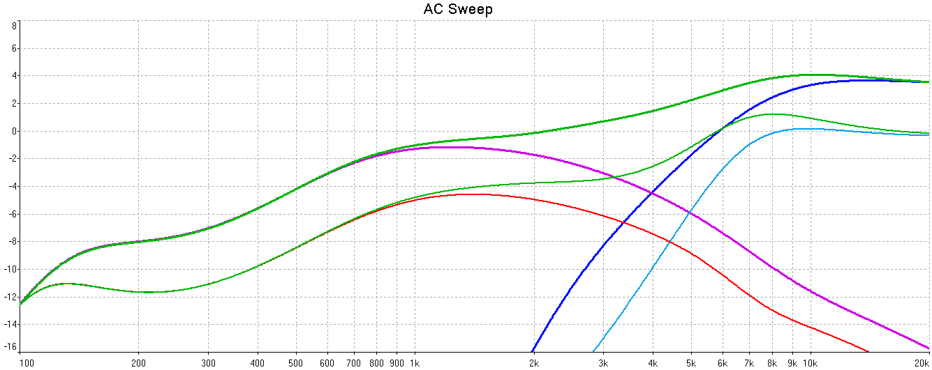

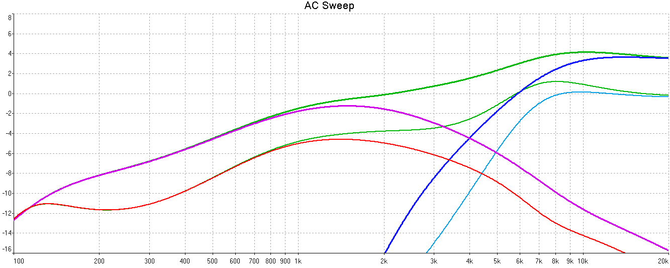

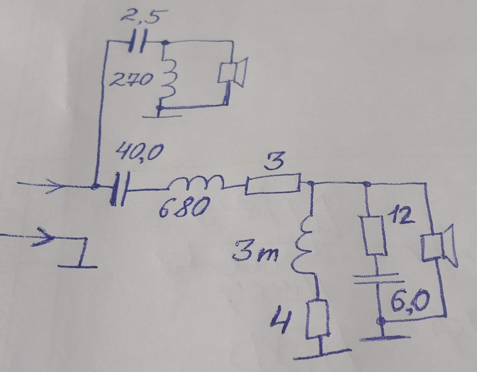

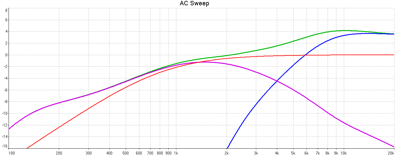

У Вас стояла задача: быстро и звучно. Сейчас другая: по максимуму и эксперимент. ВЧ разработались, комната поменялась, хозяин повзрослел.

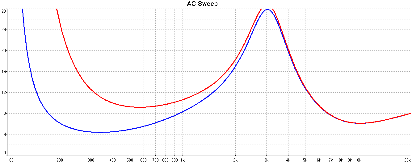

Короче, вот такие кривули. Толстые линии - вариант Максимум, средние - актуальный. Выигрыш получается 3,5 дБ, ограничен отдачей ВЧ динамика. Наибольшее отличие на частотах 6...7 кГц составляет -1дБ.

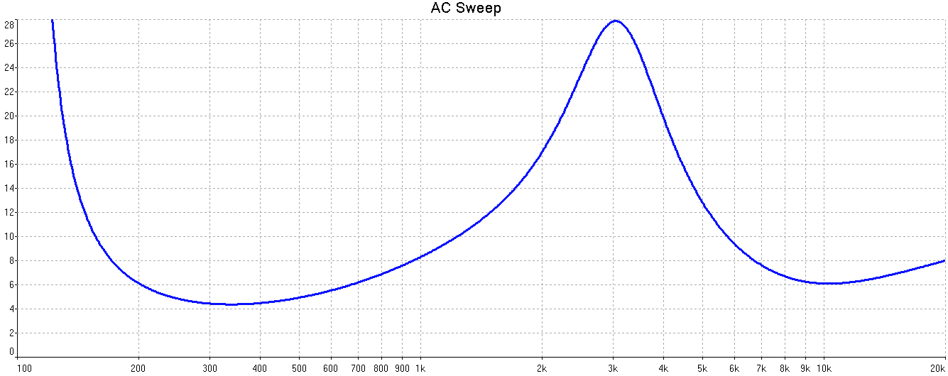

Импеданс варианта Максимум проседает до 6 Ом на 10 кГц
Схема:
Теперь нужно сочинить вариант Максимум Максиморум - без конденсатора 40 мкФ.

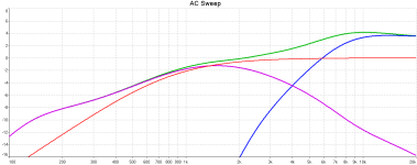

Максимум максиморум.
Срез НЧ получен RC-цепочкой , частота среза по -3дБ равна 800 Гц (красная кривая):

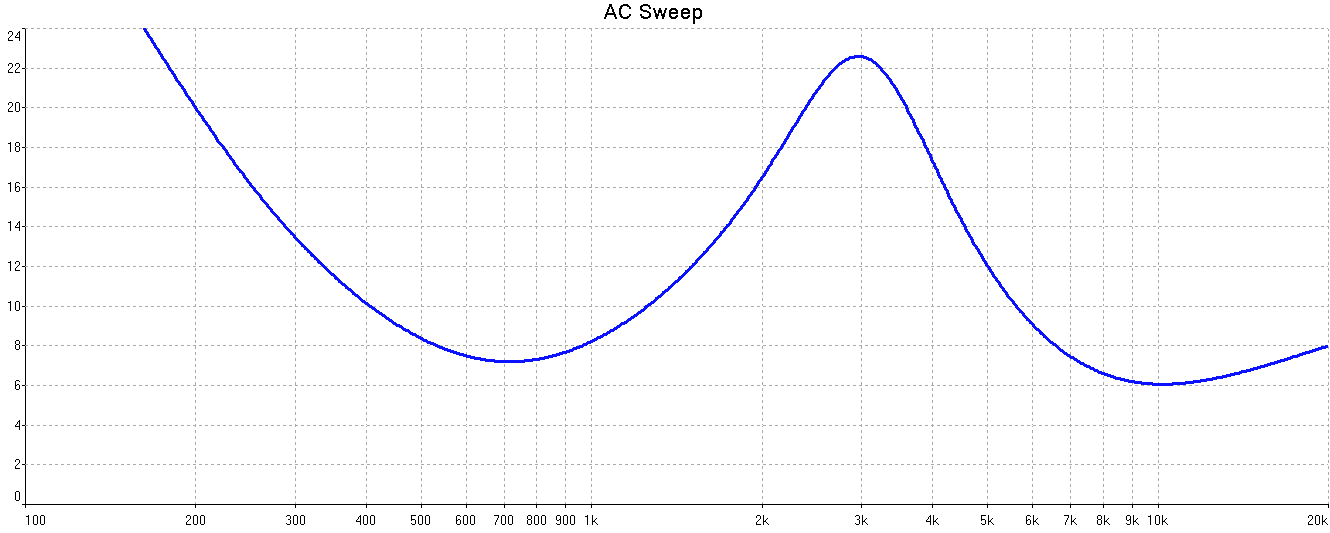

Импеданс имеет минимум 6 Ом на 10 кГц, как и раньше.
Просадка до 4 Ом на мидбасе значения не имеет, так как он предварительно срезан ФВЧ => ток от SE требуется меньше, пропорционально завалу НЧ. Так, на частоте 450 Гц, где реальный импеданс = 4,5 Ома и завал АЧХ равен -6дБ (2 раза), потребляемый от УМ ток = току при нагрузке на импеданс в 2 раза выше, то есть, на 9 Ом. Эквивалентная нагрузка изображена красной кривой:

Схема:
40мкф отрежем активно? Согласно кивну.
Николай, спасибо.

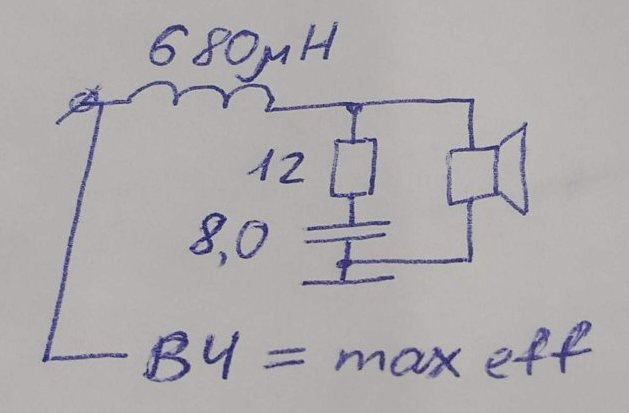

Есть вопросы. На крайней схеме, вместо "ВЧ= max eff" следует иметь в виду 2,5 мкФ и 0,27 мГн, как сообщением выше от Вас? И второе - для SE усилителя - появляется два межкаскадных конденсатора - 0,22 мкФ и 680 пФ. Нельзя ли обойтись каким-то одним межкаскадным конденсатором? Чтобы не было два последовательно на пути сигнала.
Да.

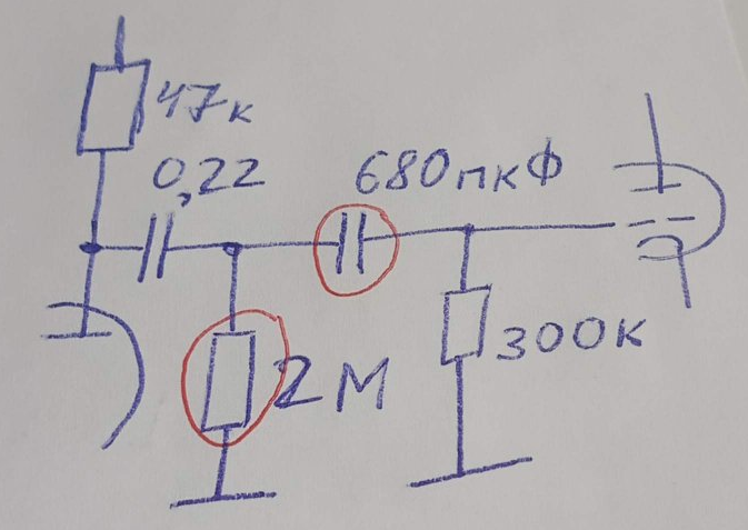

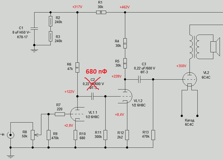

Конечно же можно. Я нарисовал две цепочки, чтобы 680 пФ можно было поставить на любое напряжение (вдруг у Вас дыфсыт). Если есть 680пФ *400В - ставьте его вместо 0,22, 2 МОм тогда не нужны.

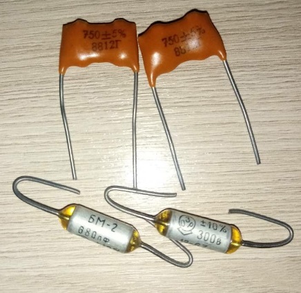

Поищу. Если найдётся 680 пФ на 400В, то я всего лишь один конденсатор меняю в SE, во внутренностях, вот так: (?)
нашёл вот такие у себя
750 пФ (не совсем соответствует, но может напряжение держит. Подскажите, если в курсе - на сколько Вольт он);
680 пФ - подходит по номиналу, но напряжение написано 300В. Держит ли он перенапряжение (из опыта, если кто знает).

400 выдержит, а если и не выдержит. никто не пострадает. Ставь. У тебя все равно на аноде меньше 300в. где-то 250
Слюда К31 -тем вообще напряжение не страшно.

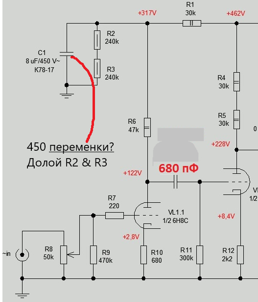

Николай, Вы уже неоднократно на эти резисторы обратили внимание. Я не вижу от них никакого вреда для звука. Они просто чуть сильнее нагружают силовик. А стоят они - повторюсь, для защиты С1 от высокого напряжения. Схема силовика: https://ldsound.club/attachments/4-jpg.7879/
400В переменки. Теоретически, при плохом стечении, на С1 может попасть 400х1,4=560В. Пусть стоят эти резюки. Они - создадут падение напряжения на R1 при любой аварийной ситуации (как например - отсутствие ламп в панельках).
Понял. Попробую, поставлю БМ-2. А как они для звука, в качестве межкаскадных - есть мнение "отслушавших"? (а то ведь - спокойно спать не буду. Уж вдолбилось в голову - важность подходящества межкаскадного конденсатора по типу)

Вот чтобы Вы не думали - попадёт на сетку 300 Вольт или не попадёт, когда лампа отойдёт, я и нарисовал с самого начала 2 конденсатора. На втором постоянки нет, 10 вольт переменки...
При пробое - конденсатор станет проводником, я получу на сетку второй лампы высокий потенциал, вторая лампа перегреется и я потеряю вторую лампу?
Нет, она откроется, и у неё на аноде будет Вольт 30. Капец будет при пробое С3, ток ограничится активным сопротивлением первички, а его там не густо.

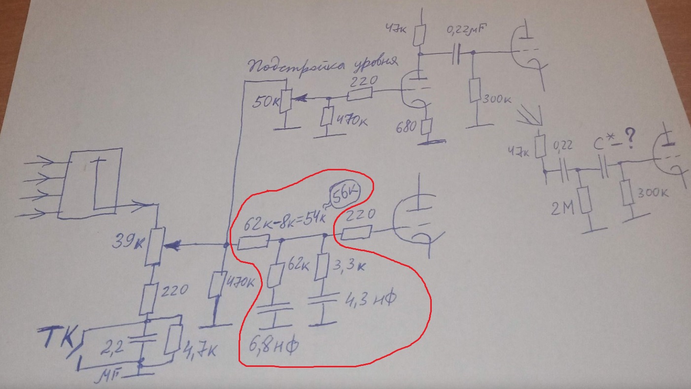

По входу как раз и стоИт первый порядок с добротностью меньше 0,5, как бабушка и хотела! _da
Исходный пассивный ФНЧ в составе катуха 3 мГн+цепочка на землю 10 Ом+20 мкФ также не дотягивает по крутизне до первого порядка, так как оная цепочка не полностью компенсирует подъем импеданса 15" НЧ. Идентичность АЧХ пассивника и платки = идентичность ФЧХ = идентичность крутизны скатов, равенство порядков, ауры и дымки. ;)
Скорее всего - я просто не понимаю как на схеме отличается порядок фильтра. Первый, значит первый. Я про другое хотел.
Насколько я понимаю, 56к + 62к + 6,8 нФ - задают определённый вид ската АЧХ. То есть - как бы заменяют собой одну деталь (например - 3 мГн индуктивность между УНЧ и АС). А детали 3,3к + 4,3 нФ - ещё как-то корректируют спад АЧХ (например, заменяя собой так называемую цепь Цобеля (резистор + ёмкость параллельно басовику). Так я вот о чём думал: не усложнять фильтр на входе УНЧ басовика, а наоборот - упростить, обрезав первым порядком необходимое - то есть сделать им как бы аналог индуктивности 3 мГн. А остальную корректировку АЧХ (аналог Цобеля) - выполнить пассивными элементами - резистором и ёмкостью после УНЧ, перед динамиком.
Возможно, при таком подходе остались бы плюсы, о которых говорил Алекскандр Бокарёв - что пассивными большими элементами легче и понятнее корректировать АЧХ после усилителя.
А также плюсы о которых говорил Марков Николай - чтобы усилитель (тракт) не воспроизводил СЧ и ВЧ, то есть - не иметь дополнительных ИМИ, как понял.
Нет. Они делают ступеньку вниз с ростом частоты. Её аналог в обособленном виде в пассивним варианте отсутствует.
Плавно подхватывают ступеньку выше по частоте. Получается плавный изгиб 1:1 как у пассивной схемы.
На платке все действия - проще и дешевле. Пока не надо добротности выше 0,5, конечно.

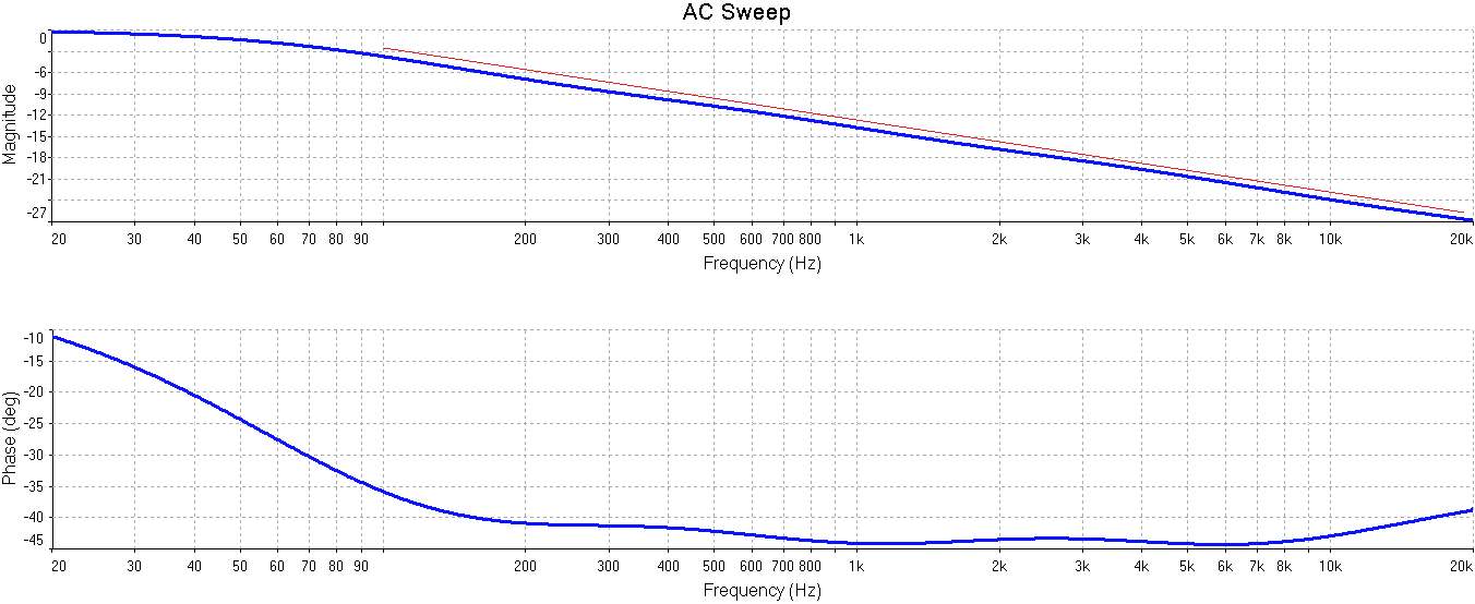

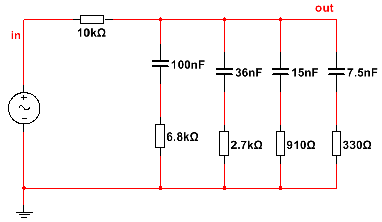

Вот схемка, дающая спад 3дб/октаву в диапазоне 100...20000 Гц и в среднем -43° на выходе. Это - ФНЧ порядка 0,5 (не литра, а единицы). Красная прямая нарисована Пэинтом.
А для первого порядка достаточно двух деталей.
когда начхаешь на особые звуковые качества конденсаторов, обретешь нормальный сон.
а вот проверить на утечку всякое бумаго-масляное.... не мешает. С питания через конденсатор посади на резистор 1-2 МОМа. Глянь напряжение на резисторе. Если нет утечки, то нет и напряжения.
Собрал схемку для проверки БМ-2. С питания 300В последовательно на землю испытуемый конденсатор и 2 МОм резистор. После подачи напряжения питания и по прошествии примерно минуты - напряжение в точке соединения конденсатора и резистора составило 16В. При этом - оно медленно уменьшалось. Второй конденсатор - показал примерно те же результаты.
При этом - в момент включения, пока лампы не прогреты - напряжение поднималось до 500В (в точке источника питания стороны конденсатора). Внешних повреждений конденсаторов не наблюдал. Впаял их в схему SE как межкаскадные.

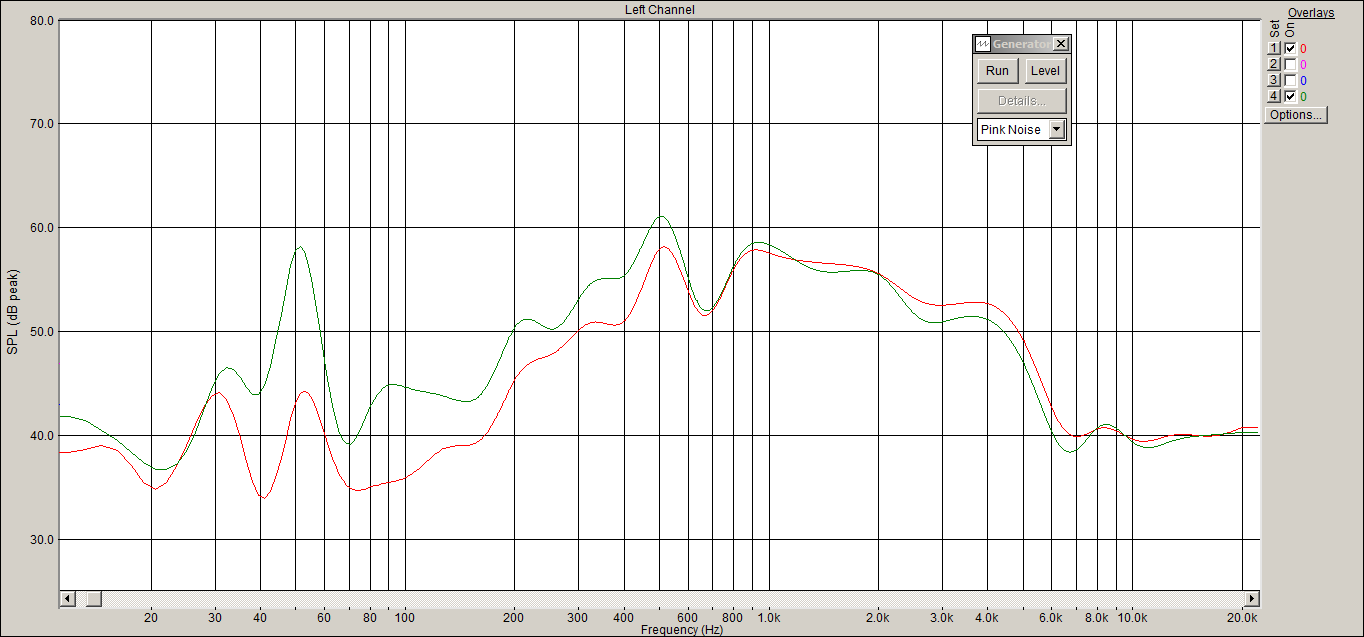

Собрал. В SE усилителе применён малой ёмкости межкаскадный конденсатор, изменены схемы фильтров после УНЧ на СЧ/ВЧ секциях. Красиво вырисовать некогда, но в общем, учтены и выполнены следующие изменения в схеме:
При включении - выявлен фон. СЧ динамик колеблется с частотой 50 Гц (на глаз). При этом, мультиметр показал на правом СЧ динамике переменку величиной 14 мВ, на левом 4 мВ.

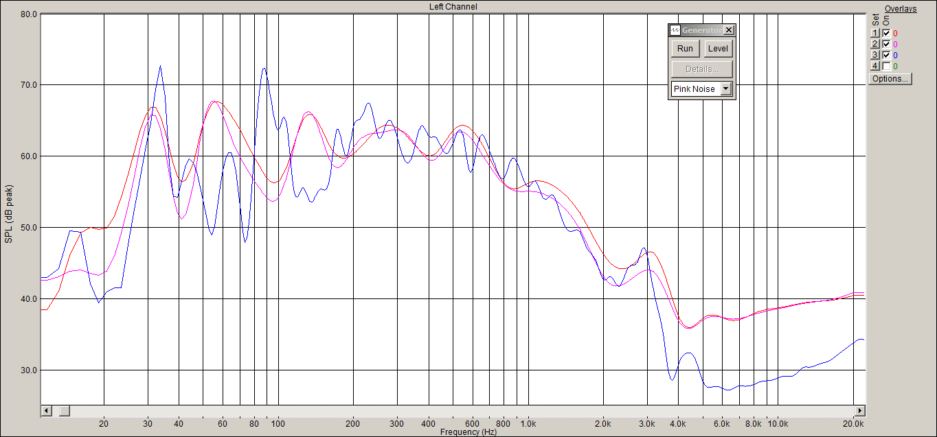

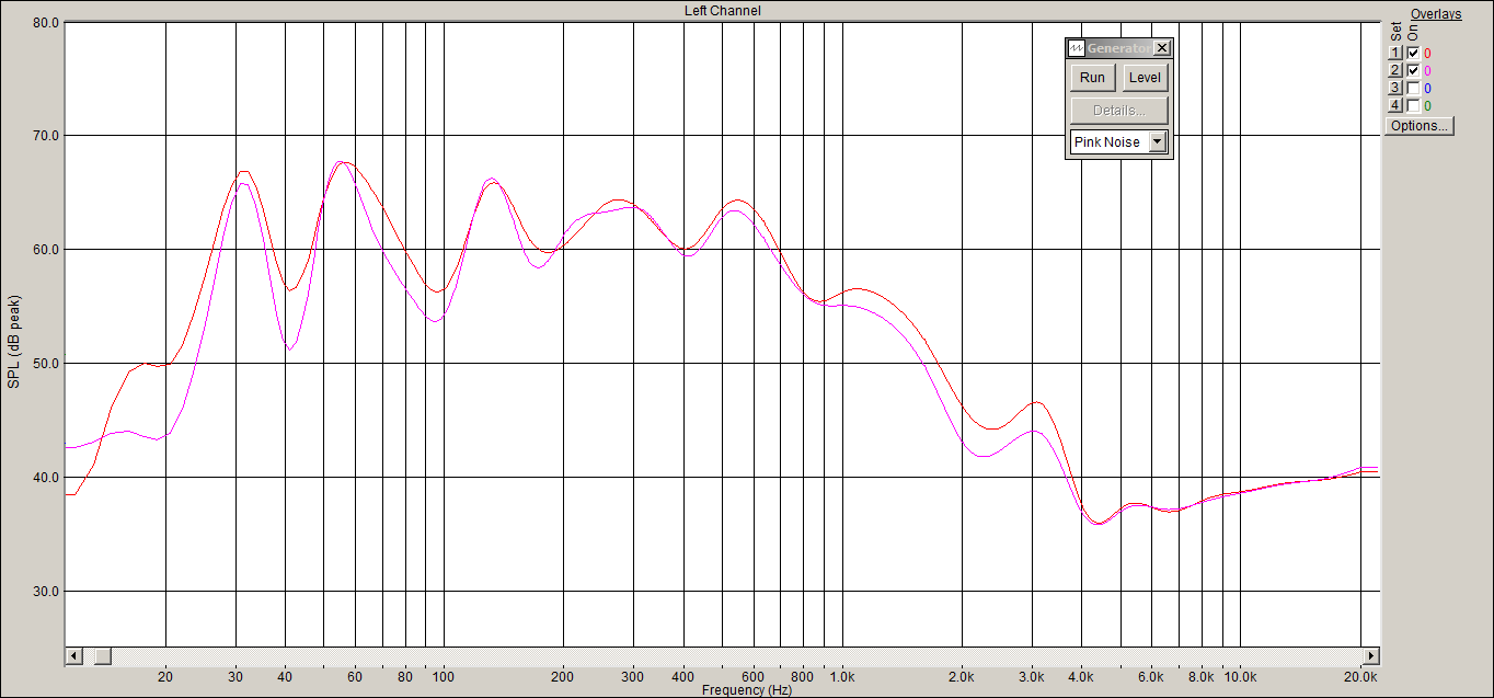

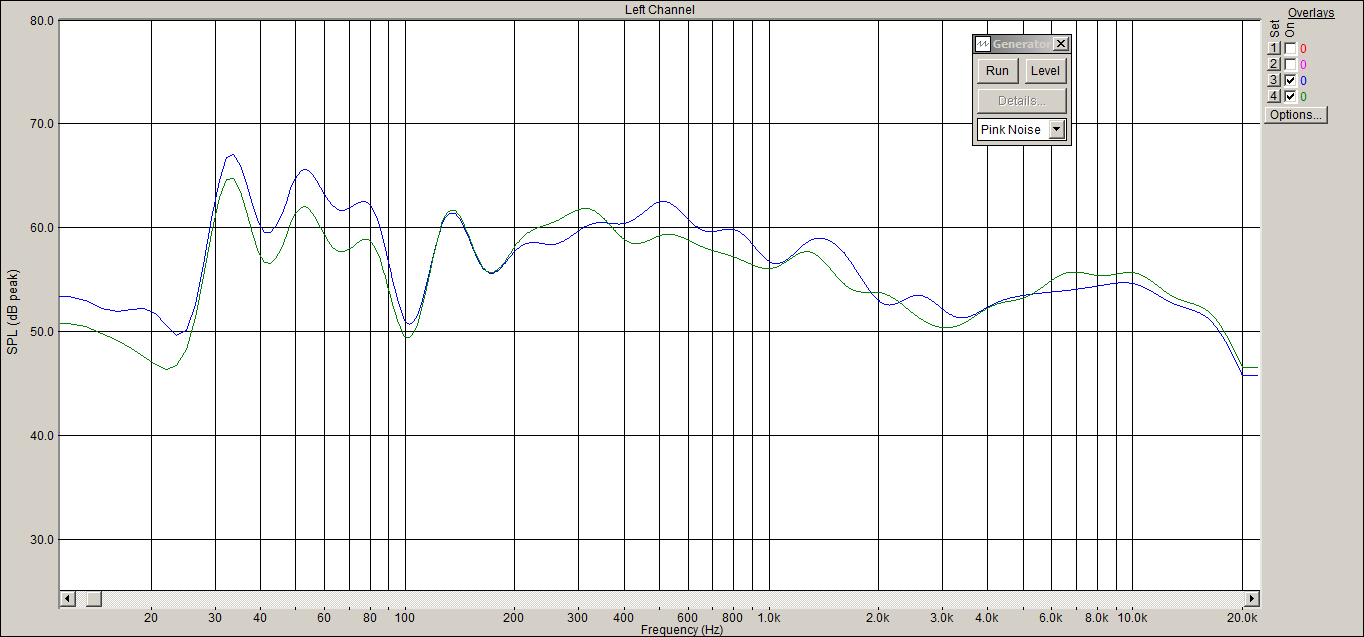

Делал замеры. Принцип в том - что уровень подгонял под имеющиеся замеры наиболее понравившегося ранее варианта (биамп, пассивные фильтры после УНЧ на всех полосах). Там - бас был задран. Поэтому - аналогично по отдаче замерял и сейчас (для сопоставления изменения по полосам. Уровень между НЧ и СЧ/ВЧ подрегулировать - не проблема).
На следующих картинках, где два графика сравниваются - положение микрофона 1 м от АС по расстоянию, по высоте - середина между НЧ и СЧ и плюс ещё 10 см вверх к СЧ. Сравнивается вариант, где все полосы через фильтры после УНЧ, при этом PP - на басовую секцию, SE - на СЧ/ВЧ (называю его "до").
малиновая - до;
красная - после.

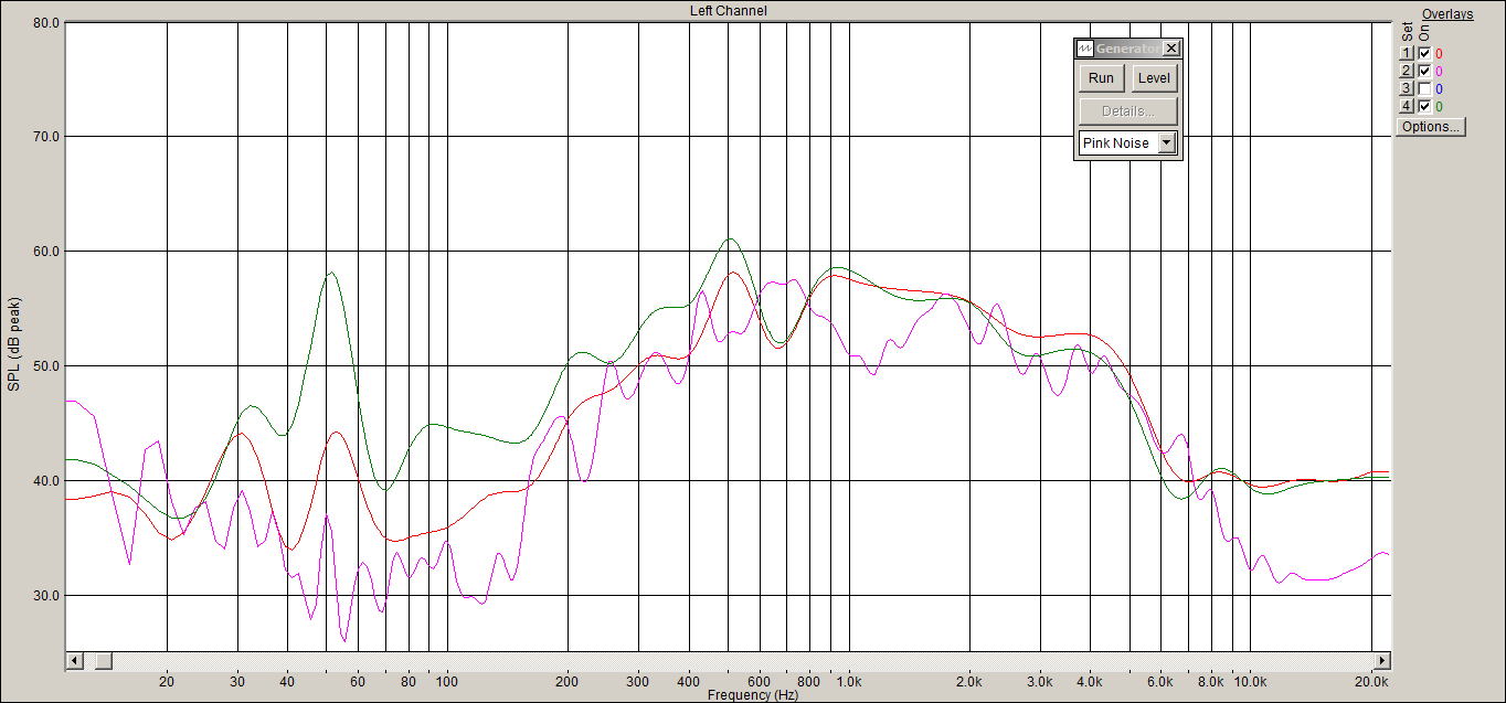

то же, плюс:
синяя - замеры с А.Б., 2019
красная - до;
зелёная - после
то же, плюс:
малиновая - замеры с А.Б., 2019
синяя - до;
малиновая - после
зелёная - до;
синяя - после

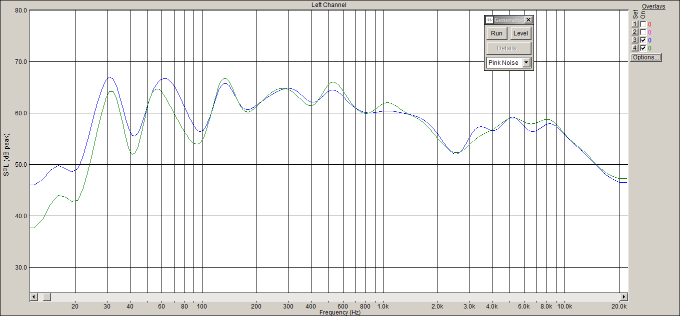

Расстояние 3 м, точка прослушки
зелёная - до;
синяя - после

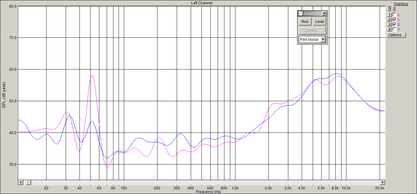

Непонятно, почему фон в СЧ (а не было?)
Фон в СЧ - появился после того, как я взял сигнал для SE с ползунка регулятора громкости PP (когда ввёл фильтр на входе PP). Просто - ранее этот фон не особо колебал динамик. Теперь - заметнее. Хоть звука практически нет от него, но колеблется визуально заметно.
сейчас R11 не шунтирован анодом предыдущего триода. сетка тянет фон 50 гц.
Я думал, что Петя как порядочный, врежет вч фильтр на входе усилителя. А он полез внутрь схемы. Чем больше читаю тему, тем меньше понимаю. что там наворочено.
Это плохо. Мы срезали НЧ по входу, чтобы почистить спектр искажений SE, а теперь опять добавили амплитуды СЧ динамику (одному точно). СЧ у Вас - в щитках? Без ПАС на окнах? А не помешало бы!
