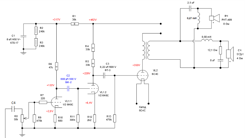

Александр, но ведь - очень удбно было расположить ВЧ фильтр между каскадами - там ведь и так априори межкаскадный конденсатор плюс сеточный резистор следующей лампы - создают тот же самый ФВЧ. Казалось бы - сомое место там расположить. А Вы - предлагаете на входе? Сразу за РГ 50 кОм?
Оптимально обрезАть полосу по входу. Но там - 470 кОм на землю, а конденсатора вовсе не было. Чтобы Вас не запутывать, я поменял номинал разделительного конденсатора между каскадами. Я же не знал, что у Вас корпус фанерный, а не металлический! Можно, конечно, сделать срез уменьшением номинала конденсатора С3 - там сигнал раз в 15 сильнее, но второй каскад тогда работает в полную полосу, уменьшение ИМИ меньше на 10% )))
Не совсем понятно - почему ранее R11 был шунтирован анодом предыдущего триода, а теперь - нет. Ведь я по сути - заменил лишь номинал C2: https://ldsound.club/attachments/1-jpg.82429/
Поясняю. 0,22 мкФ имеют реактивное сопротивление на частоте 50 Гц, равное 15 кОм. Суммируясь с 47 кОм анодного получаем (по Пифагору) 49 кОм выходного сопротивления. плюс теперь 300 кОм на землю = 42 кОм. Такое сопротивление на частоте 50 Гц соединяет сетку второго каскада с массой. Когда мы поставили 680 пФ, имеющего реактивное сопротивление на частоте 50 Гц аж 4,7 МОм, сетка соединилась з массой на НЧ исключительно через 300 кОм. Считая помеху электростатической наводкой через паразитную ёмкость, имеющую малое значение=источник тока, напряжение помехи на сетке пропорционально сопротивлению на массу. Тогда мы увеличили наводку 50 Гц в 7 раз, или на 17дБ.

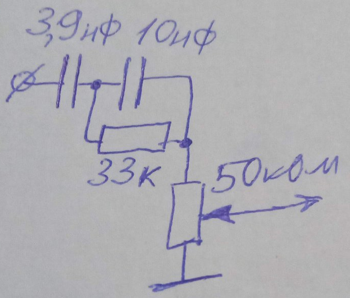

Изобразил схему для наглядности (на данный момент). Надеюсь, ошибок не допустил:

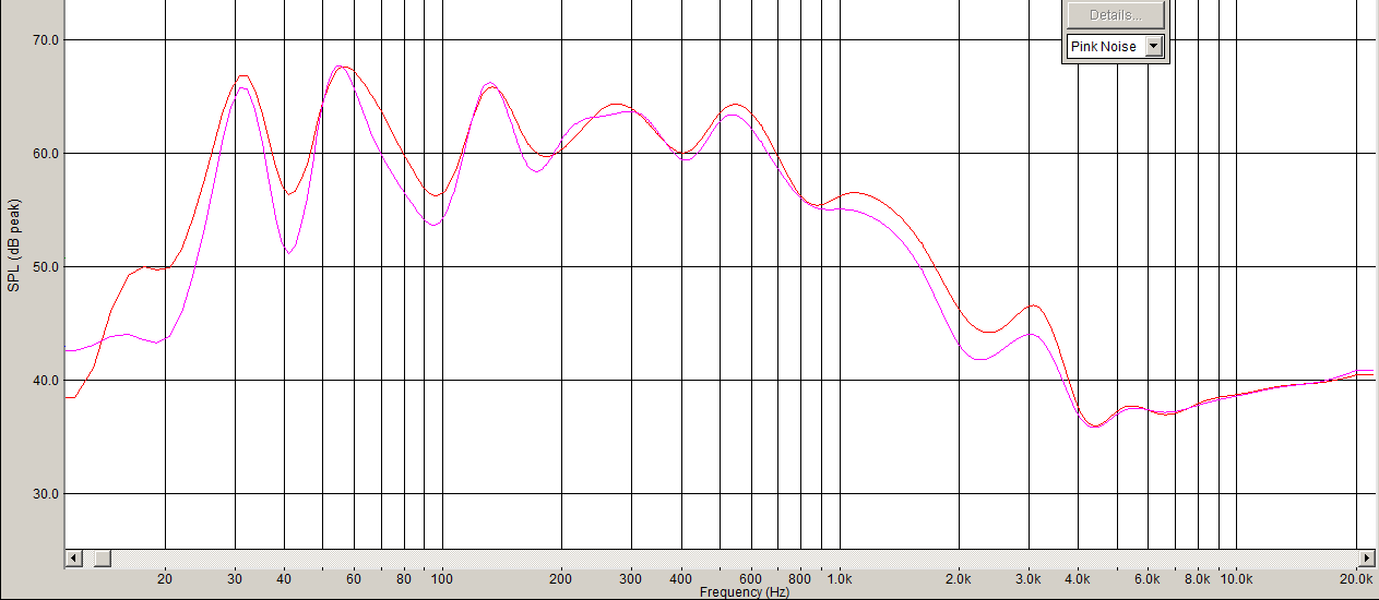

ОК, разборка полётов. Чтобы не заниматься экранировкой, можете вернуть С2 0,22 мкФ на место, а заменить С3 на 360 пФ. Смысл тот же.

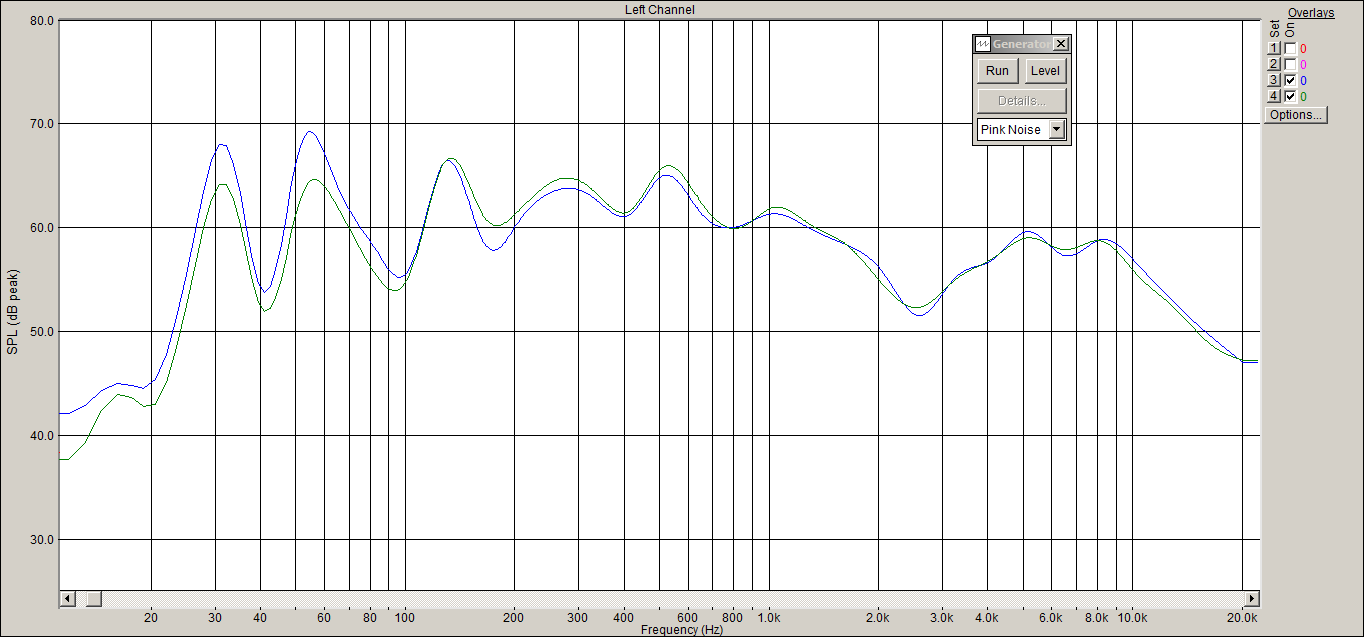

1.png - неожиданно бОльшая прибавка ниже 80 Гц, ждал +1,5дБ, возможно, эффект накачки был мощнее. Во всяком случае, ОК! Для совпадения АЧХ выше 700 Гц уменьшите 3,3 кОм до 1 кОм или вовсе закоротите его, Если закорОтите - переставьте его вместо сеточного 220 Ом, для очисти совести.
2.png - самая интересная АЧХ.

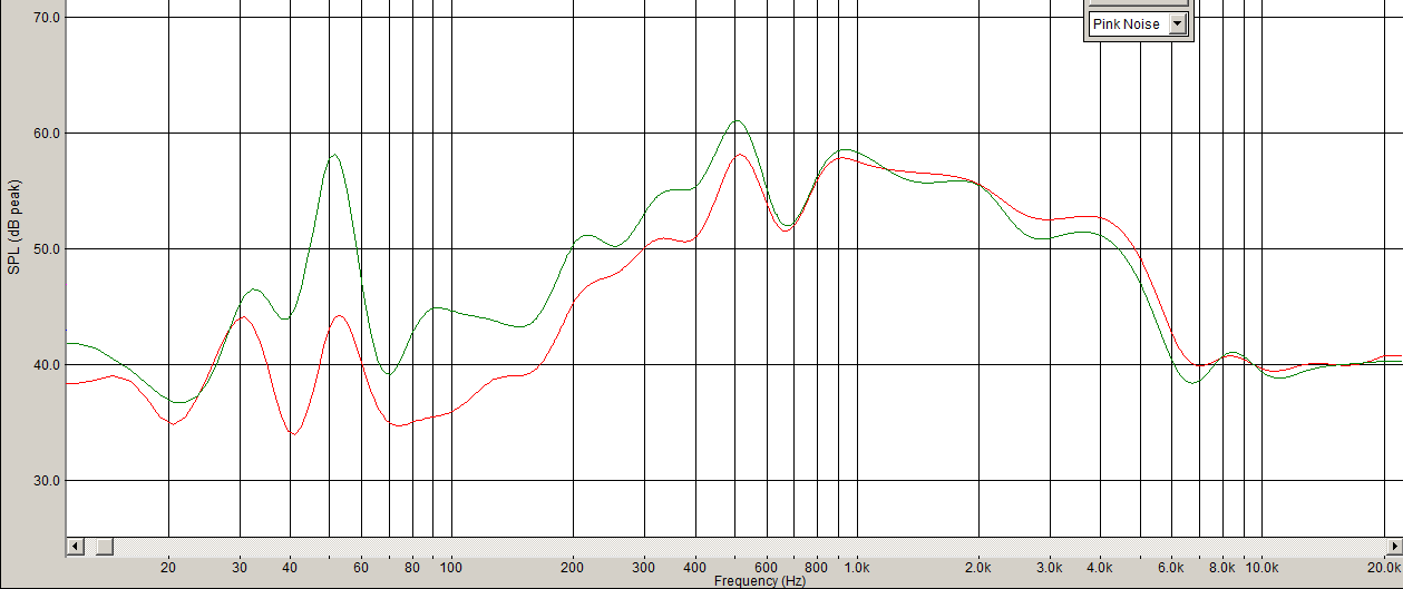

Насколько должен был быть мал уровень при измерении, что 50 Гц в небольшом щитке вылезли до среднего уровня? Не, я понимаю, что уменьшение временнОго окна убрало бы влияние фона на АЧХ почти полностью, но у Вас - Спектра? Ладно с фоном, есть поинтереснее вопрос. Почему на частотах 200...500 гц расхождение +3...5дБ? Часть прибавки можно списать на: отсутствие 2 МОм - 1%, расхождения номиналов 680 пФ в плюс 10% и резистора 300 кОм в плюс 10%, итого максимум -21% частоты среза, или +1,2дБ на 500 Гц и +2дБ на 200 Гц. Остальное? Я думаю, что причина - в отсутствии у меня точной схемы замещения динамика 5ГД-1, да и остальных - тоже! Пока в параллель и последовательно с динамиком были резисторы, его личные прихоти импеданса очень сильно нивелировались, а сейчас всё повылезало. Но это совершенно не страшно, мы же усё видим и контролируем. Расхождение выше 2,5 кГц - тоже от несовпадения схемы замещения с реальностью, и тоже не беда.

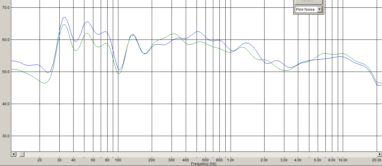

3.png - есть расхождение, но почти совпадающее с прогнозом, норма.

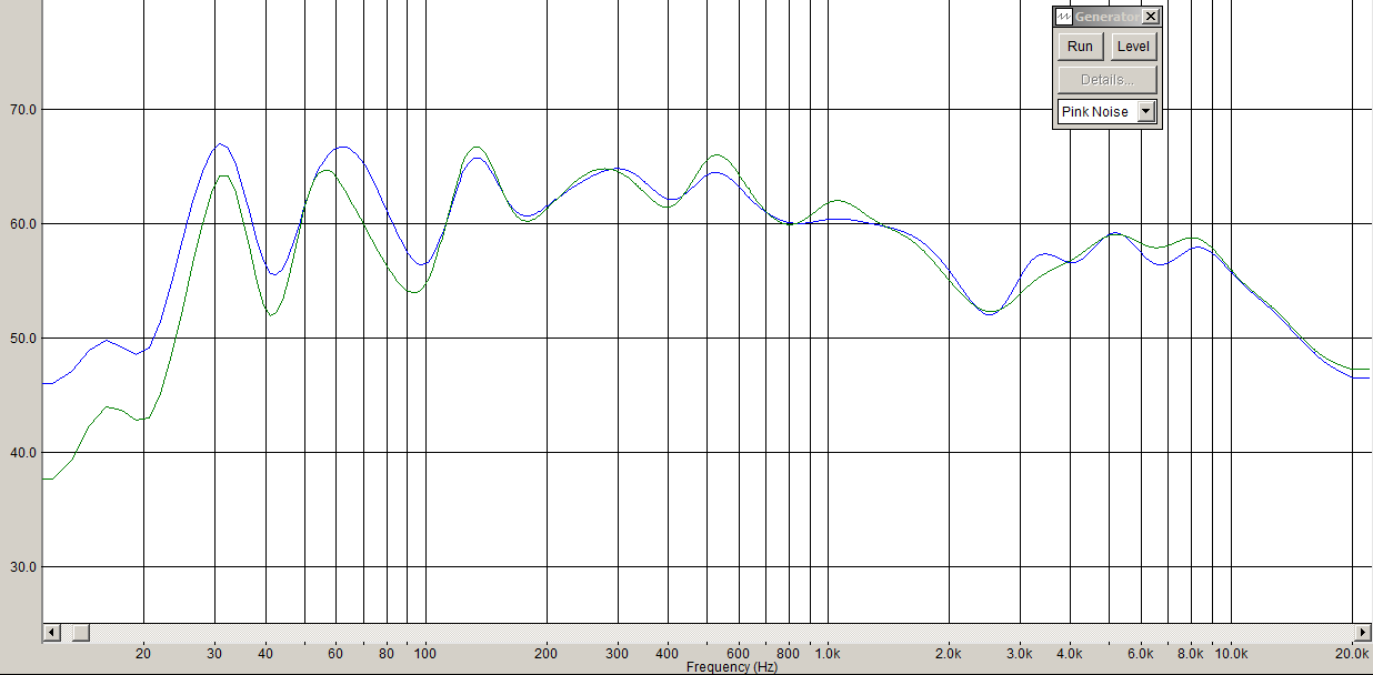

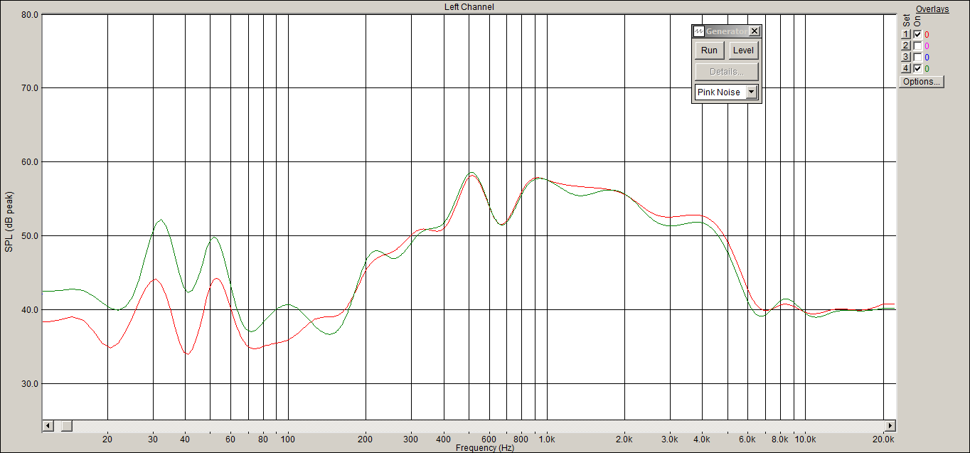

4.png - видим улучшение баланса на НЧ и сохранение его в остальном диапазоне.

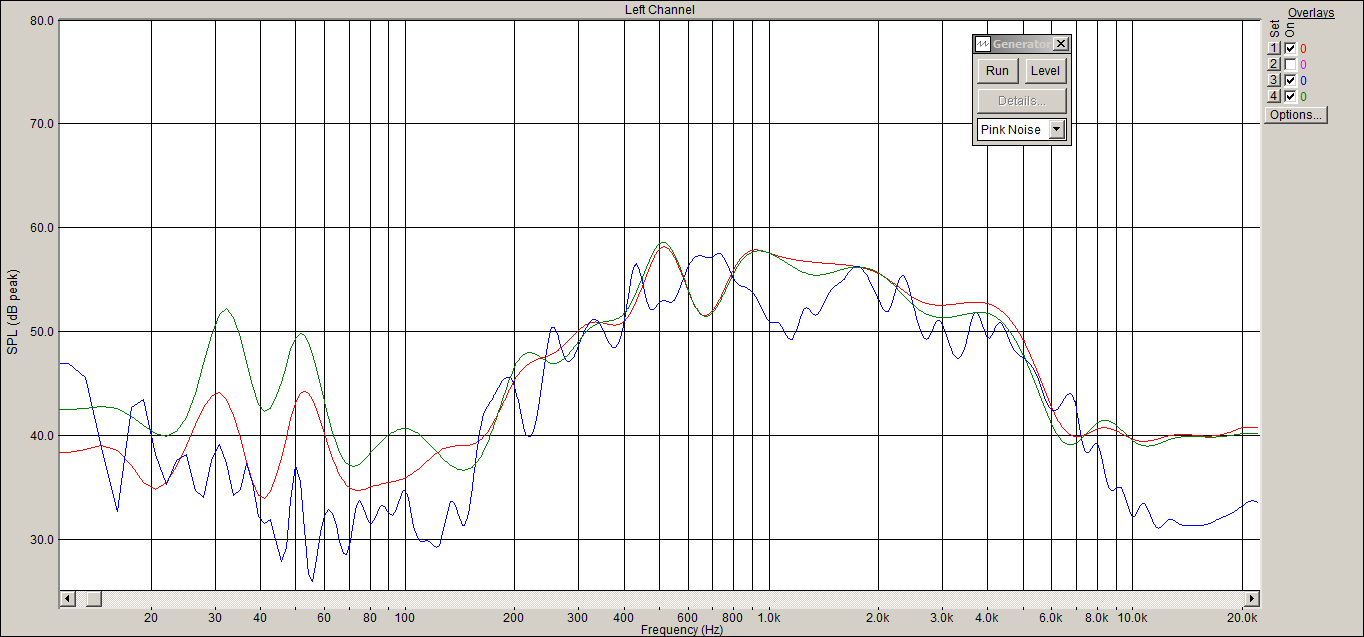

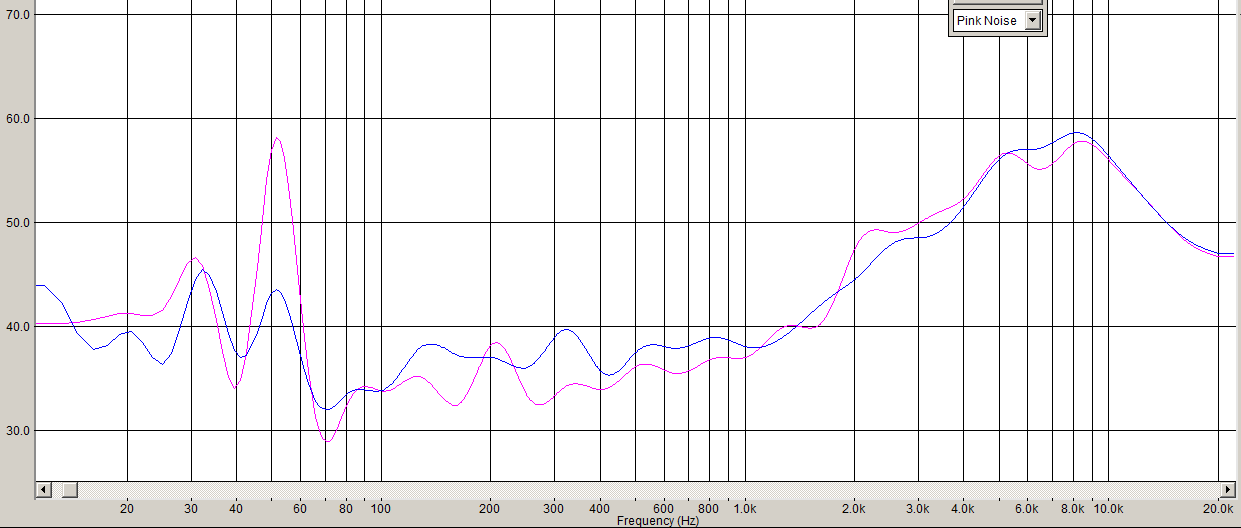

5.png - видим стойкий подъем НЧ и болтанку относительно "было", связанную скорее с точкой измерения, чем с нашими изменениями в схеме, ибо, на частоте 1,5 кГц нет предпосылок для расхождения в +3дБ. Так как вторая АС недодаёт баса, то подъем НЧ в тему.
Докорректировать "стало" до "было" в диапазоне 200...5000 Гц для НЧ и СЧ полос, для чистоты эксперимента?

Посмотреть вложение 82589 - самая интересная АЧХ.
Насчёт фона: когда снимал левый канал (Спектра) на левую АС - правая при этом (СЧ динамик в частности) - колебались. Похоже, с частотой 50 Гц. И хоть ухом - не особо слышно, по всей видимости - микрофон фиксирует. Но это лишь догадки.
Думаю, да - нижний скат СЧ динамика не получился в результате теоретического расчёта - из-за несоответствия модели и реального динамика, при данных условиях.

Первый - от Николая - поставить малую ёмкость межкаскадника перед выходной лампой.
Второй - от Александра - поставить ФВЧ перед РГ SE усилителя. Но тут я не понял с номиналами. Так понимаю - это должны быть C-R. Ёмкость последовательно сигналу, а резистор - на землю. Но является ли мой РГ 50 кОм тем самым резистором на землю? Могу ли я просто поставить ёмкость перед РГ SE и считать, что сделал корректный ФВЧ на входе SE?

Тут другая заморочка. Я попробовал сегодня подстроить АЧХ СЧ полосы до "было". Выше 2,5 кГц проблем нет: заменяем 8 мкФ на 2 мкФ и фсё. А вот убрать лишние 200...500 Гц у меня так просто не получается.
Это означает - что возможно, придётся вернуться к конденсатору в фильтре после АС, последовательно с СЧ? И не делать ФВЧ в тракте SE усилителя?
Или смиряться с тем, что АЧХ СЧ - которая была с А.Б. - добиться не удастся?

Имеете 3,9 нФ - возвращайте 0,22 назад. Чуйка, что перед РГ будет больше, чем одна деталь, только и всего.1.png - попробуйте вот так, это без симулятора придумал.
на место С4 надо ставить 3,9 нФ?

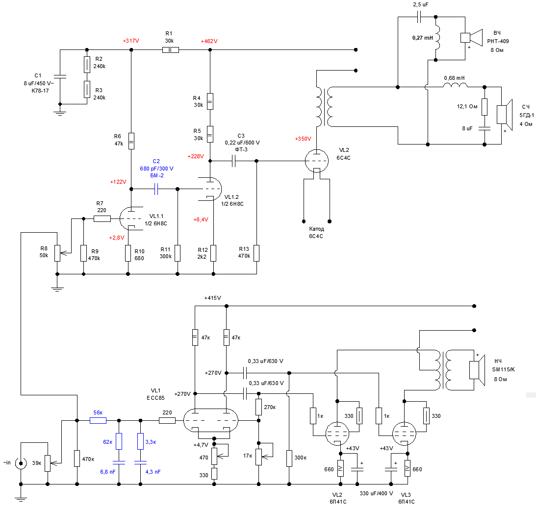

Посмотреть вложение 82642 - попробуйте вот так, это без симулятора придумал.
Просто фантастика. Двое предложили разное. А потом каждый из двоих - поменял своё мнение на мнение оппонента.
Мне, признаться - больше нравится вариант заменить конденсатор перед 6С4С. Проще кажется.
Я сначала предложил вариант, имеющий максимальную эффективность по снижению ИМИ, при сохранении структуры схемы. Но вылез фон. Сейчас я вижу, что 50 кОм РГ - наиболее низкоомное место, где можно уцепить коррекцию. При более чем допустимом "плавании" АЧХ фильтрика. Кроме того, при вращении РГ уровень громкости снижается одновременно со снижением выходного сопротивления, и соотношение сигнал/фон не меняется. Если же наводка (фон) по тракту - после РГ, то, если уменьшать громкость, это соотношение ухудшается.
Вскрыл SE усилитель. Вернул обратно С2 на 0,22 мкФ, С3 перед 6С4С поставил вместо 0,22 мкФ - 360 пФ. Собрал, включил. Слышен фон. В правой АС - сильнее. Мультиметр показал на выходе УНЧ переменное напряжение левый канал 1,1 мВ, правый канал 1,8 мВ. Несмотря на такие небольшие значения - я слышу СЧ динамик. Похоже - он очень чувствительный при таком подключении.
Заснял АЧХ. По НЧ - всё без изменений (что логично) выкладывать не буду.
Сравнивается вариант "до" - это вариант с фильтрами между АС и УНЧ, которые были как хороший вариант отмечены мною ранее.
красным - до;
зелёным - после
то же, плюс 2019
зелёным - до;
синим - после
680 пФ в качестве С2 был не в номинале (>+50%?) _scare . Сейчас всё совпало... Значит, по входу РГ достаточно одного 3,9 нФ. И фону, надеюсь, конец. Он-то будет, но - при максимальной громкости )))
Итак, в ФНЧ коротим 3,3 кОм, в ФСЧ меняем 8 мкФ на 2 мкФ (2,2), день сравниваем. Помним, что второй СЧ громче на 400...600 Гц.
