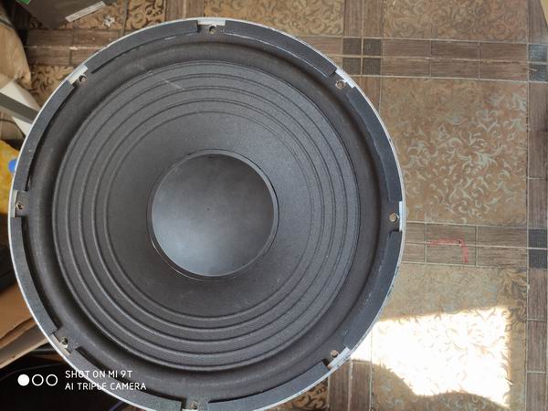

Вроде характеристики приемлемые. Но, говорят, их с такими характеристиками не бывает.
Кто-нибудь видел такие Биги с нормальной Fs ?

Я давно на подобные BEAG-и на Авито засматриваюсь. Выглядят красиво внешне. Цены не шибко высокие, попадаются в хорошем состоянии (судя по фото). Но, как раз то и останавливает - что говорят про них, якобы низко не играют.
Вот теперь, с Вашей, Сергей, помощью - возможно удастся составить более конкретное представление про них. Без покупки.
Есть чем замерить резонансную частоту (динамик, я так понял, в наличии уже)? Я по подсказкам А. Бокарёва, с помощью Спектралаба научился это делать.
На мой взгляд - это самое правильное, убедиться лично в том, что за звук представляет из себя тот или иной динамик. Только вот, средства не позволяют перепокупать все динамики. Да и время нужно для измерений, поисков вариантов, отслушивание...
Сегодня или завтра проверю резонансную частоту. Если там 30 гц, как по паспорту, пойдут в дело. Если 50 гц., как по словам знатоков часто бывает, пойдут кому-нибудь на мидбас через Авито. Там таких хватает. Или поиграюсь с коррекцией Линквица на какой-нибудь мощной микросхеме. Тоже интересно.

Итак, Fs первого динамика 24,5 Гц, второго - 25,5 Гц. Это несколько лучше чем я ожидал. Не такое уж и г... .
Венгры молодцы!
Результаты пока что неожиданно хорошие. Вселяют надежду на чудо, несмотря на категорично отрицательное мнение Александра. Жду продолжение, какой будет эквивалентный объем. А потом ещё как-то надо будет добротность выудить...
Два закрытых ящика понадобятся для определения добротности, как я понимаю

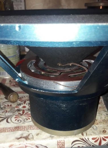

Здравствуйте. Расскажу небольшую историю.
У меня день рождения был (относительно недавно). И так получилось, что несколько человек вместо обычных, физических подарков, подарили просто деньги. А некоторые из них ещё сказали: "если хочешь - можешь потратить на свои усилители, колонки". И я действительно, хотел потратить на это. Но только никак не мог решить - на что из "этого".
Я думал - мне нужен специальный выходной трансформатор сделать с отдельными отводами на басовик. И в этом направлении крутил свои мысли.
Но тут появился Сергей Z, который стал активно перебирать басовики в поисках подходящего для себя. Ещё и БИГи раздобыл, с резонансной частотой аж в 24 Гц... И у меня появилась мысль, которая не выходила из головы - а зачем я буду делать выходной трансформатор под свои неподходящие в систему басовики, если можно попробовать поискать более подходящие басовики, как и Сергей?
И я стал смотреть, что могу приобрести. Сочи - не Ростов - нет возможности бегать по городу и перебирать разные варианты с Авито. В Сочи предложений по динамикам - гораздо меньше. Основным претендентом для меня были, как я раньше говорил - динамики 50ГДН-37 от НОЭМы. Денег моих как раз примерно хватало чтобы купить пару таких с завода. Но, останавливали упоминания с различных форумов о том, что изготовлены они не очень аккуратно, что от партии к партии отличаются. И я искал варианты.
Написал письмо к одному человеку, который занимается в том числе сборкой динамиков. Я наблюдаю довольно давно за его творениями по различным форумам. По фото - работа делается аккуратно.
И в общем - я "запал" на пару динамиков от него. Как ребёнок в магазине, который увидит яркую игрушку. Мне очень захотелось приобрести такие динамики, подержать в руках, произвести замеры (с вашей помощью). Цена оказалась - дешевле чем 50ГДН-37.
И я купил. Сейчас - ожидаю их приезда через транспортную компанию (надеюсь, что доберутся они благополучно).
Прекрасно понимаю, что это "рулетка". На АЧХ можно увидеть всё что угодно. Это штучное изделие и никак не проходило замеров и доработок по результатам замеров. Но мне захотелось поиметь личный опыт общения с таким изделием.

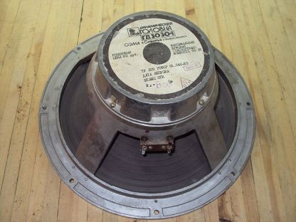

Как я понял - рама от ГД3030-1, магнитная система от 25ГДН-4.
Может 30ГД- 301 Петр? Вы написали ГД3030-1
Я на 100% не уверен, но по фото мне показалось, что рама больше всего похожа на раму от этих динамиков:
Пётр, очень интересно! Здорово что решился на приобретение неведомой штуковины. Будем рады увидеть АЧХ.
