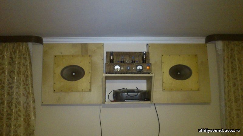

Была такая книжеца Эфрусси. Выглядят такие щиточки странно. Но тоже интересно.
Посмотреть вложение 83742 - это щит и ЗЯ. Помните? СтоЯт там же. Динамики - не при делах.
Вы не пробовали щит, а Д.Р. был бы несказанно рад за Вас ))) 30 Гц не было бы и в помине, 60 Гц - на 10дБ меньше, чем у 6ГД-1 в том же щите. Запустить его от ИМС с приличной НЧ коррекцией по входу... Дури хватит и у дина, и у микросхемы.
Но только не пихать ЗЯ в угол, а щит - на место "детского сада" _scare
Наверное, это больше всего зацепило.
Да, я пробовал - ИМС для Беймы. Но это был ЗЯ. И в углу.

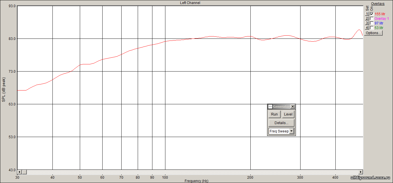

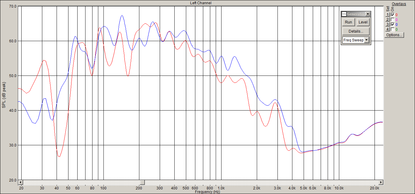

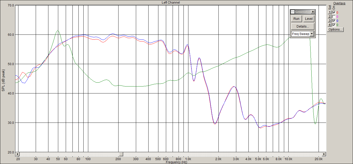

Снял замеры в том месте. Басовик Бейма, объём ЗЯ ок. 110 л, сигнал - с УНЧ SE, фильтр - 3 мГн и "Цобель" 20 мкФ + 16 Ом.
Снимок в упор показывает, что выше 1 кГц 15" делать нечего. И что 2 Ома разницы - детский лепет.

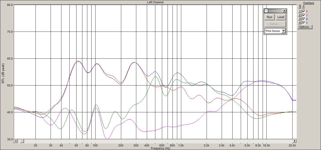

синяя линия - микрофон на 2 м по горизонтали от басовика и на высоте 1,5 м от пола. Красная линия - микрофон на 1 м по оси басовика

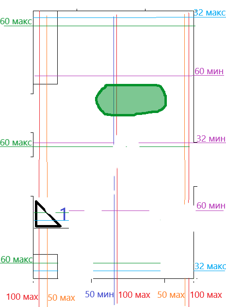

Слегка похоже на щит. Вот, при таком положении АС (ЗЯ!) нету ни 30, ни 40, ни 50 Гц. Надеюсь, теперь Пётр понимает, что ЗЯ в углу и ЗЯ НЕ в углу - разные люди. То же самое касается всех типов оформлений: результат зависит от полной системы динамик+оформление+место установки АС (двух, если несимметрично)+место слушателя. Задача для ВСЕЙ комнаты (или только дальней её половины - неважно) - не имеет решений.

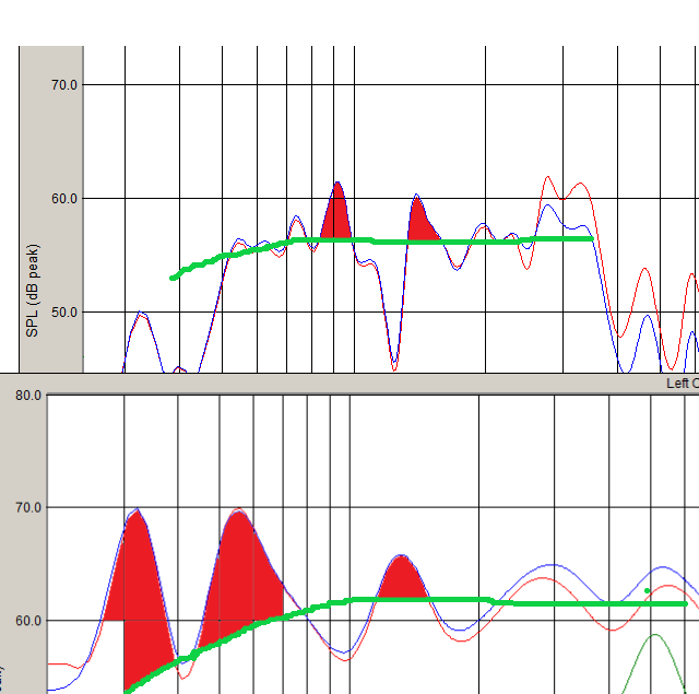

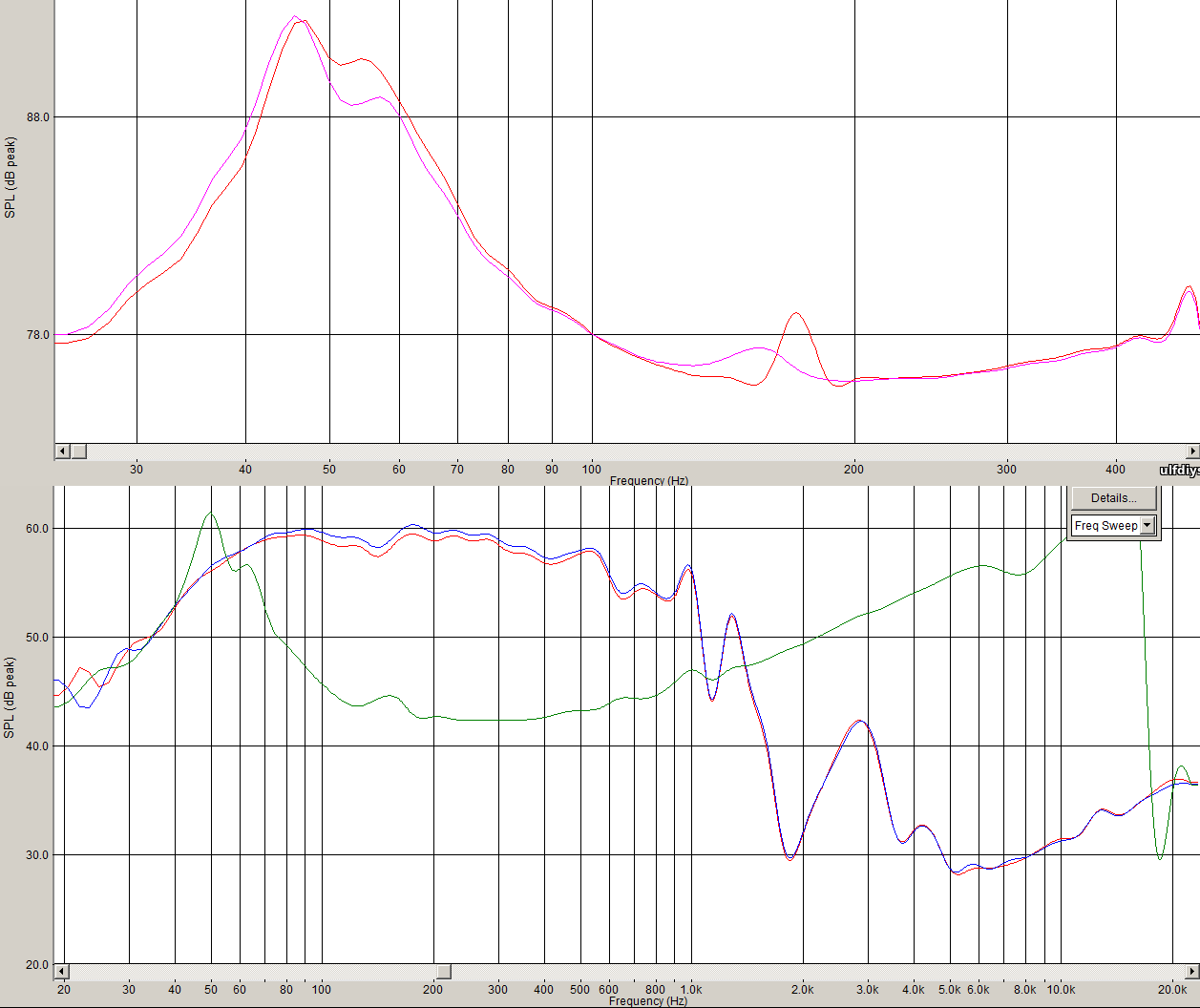

Опять несходняк с теорией. 60 Гц должны были быть в пролёте, 100 Гц - в тренде, по измерению - ни то, ни сё.
для меня загадка - почему изменился резонанс динамика в ящике. Либо это - другой канал. Либо - что-то произошло со временем. Либо - различны условия измерения...
Варианта два. Либо раньше снято на синусе, а сейчас на шуме, и это дало ошибку #570 , или слегка задубейма. Для нас - ноль разницы. Даже лучше 50 Гц.
Ящик на 50 герц спокойно воспроизводит и 40 и 30 , при условии, что их залили в трек и уровень достаточен. Не выдумывай лишнего .

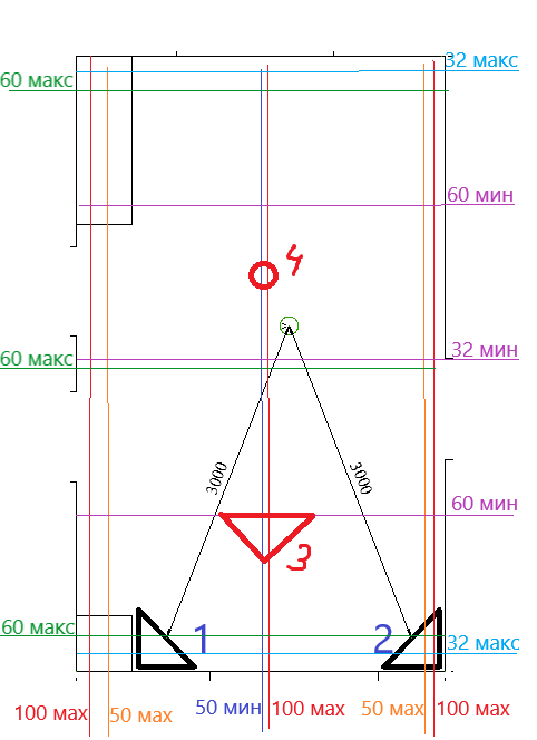

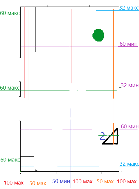

Итак, что есть на сегодня. Все рабочие, на мой взгляд, варианты.
1. Доработанный ОЯ с 6ГД-1, ящики выдвинуты на 80 и 40 см от углов, коррекцию делаем по входу РР, раздел на 350 Гц, без режектора 300 Гц, чисто завалом. Остальное - отдаём нынешней паре 5ГД-1+Пишка на SE. Плюсы: осутствие гула, присутствие 45 Гц, большая отдача. Минусы: вид (СЧ/ВЧ перекочует наверх ОЯ), много работы, отсутствие второго 6ГД-1.
2. Бэйма в ЗЯ 110 либо 70, отодвинутая от дальней короткой стены на примерно метр, СЧ/ВЧ на ней, усилитель - любой. Плюсы: система уже сведена! Будет 30 и 40 Гц. Минусы: будет гул, но заметно меньше, чем в углу. Торчит. Пётр не проверил данный вариант, а зря, я ожидал АЧХ в двух точках микрофона.
3. Вариант
Угол под потолком, в нем треугольная призма , в ней пара динамиков 5ГД-1 в просторном объеме
- попадает под табу. Даже с резонансной 70 Гц, будучи в ЗЯ да с ламповиком, поимеет полную добротность под 1,7 раза, 60 Гц стоячая волна будет мощнее, чем сейчас у Бэймы в углу! Плюс - сам уже гудит.
Дальнейшие варианты назовём "диванные". Их общий минус: мала стереобаза и поперечные резонансы 50 и 100 Гц. Также - небольшая зона слушания.
4. Два средних полочника на кронштейнах на длинную стену напротив дивана, с полосой 40 Гц по -6дБ. Плюсы: гул 30 Гц в пролёте, комната только выровняет АЧХ на 30, если АС будут ЗЯ. Минусы: мала отдача = небольшая громкость.
5. Система 2+1. Бэйму в 70 ставим/кладём/прячем где хотим за 1 метр от себя, чем ближе - тем лучше, симметрия - не важна. На стене напротив - нынешние щитки 5ГД+Пишки, или чуть больше щитки, по необходимости. НЧ - от РР с фильтром на входе, раздел 200 Гц, НЧ канал получает сигнал моно. Однако, я просил Петра послушать щитки без поддержки снизу третьей полосой, результата - нет. Плюсы: мониторный низ (спишитесь с Rimtotal, он Вам расскажет впечатления слухослышца от большого НЧ в ЗЯ с 90 см расстояния) = никакого гула, большая громкость, так как до СЧ/ВЧ стало 3 м, а было - 3...5 м. Минусы: непривычность звучания.
6. Система 2+1 бис. То же, что и вариант 5, но сабвуфер (один!) где-то под стеной напротив. Он может быть и на 6ГД в ОЯ, (расстоянием от краёв ОЯ до стены попробовать регулировать завал НЧ - мои бредни), и на Бэйме в 70. Плюсы: большая громкость, возможность применения разных типов оформления. Минусы: непривычность звучания.
7. Система
но - напротив дивана. Попадает под табу.

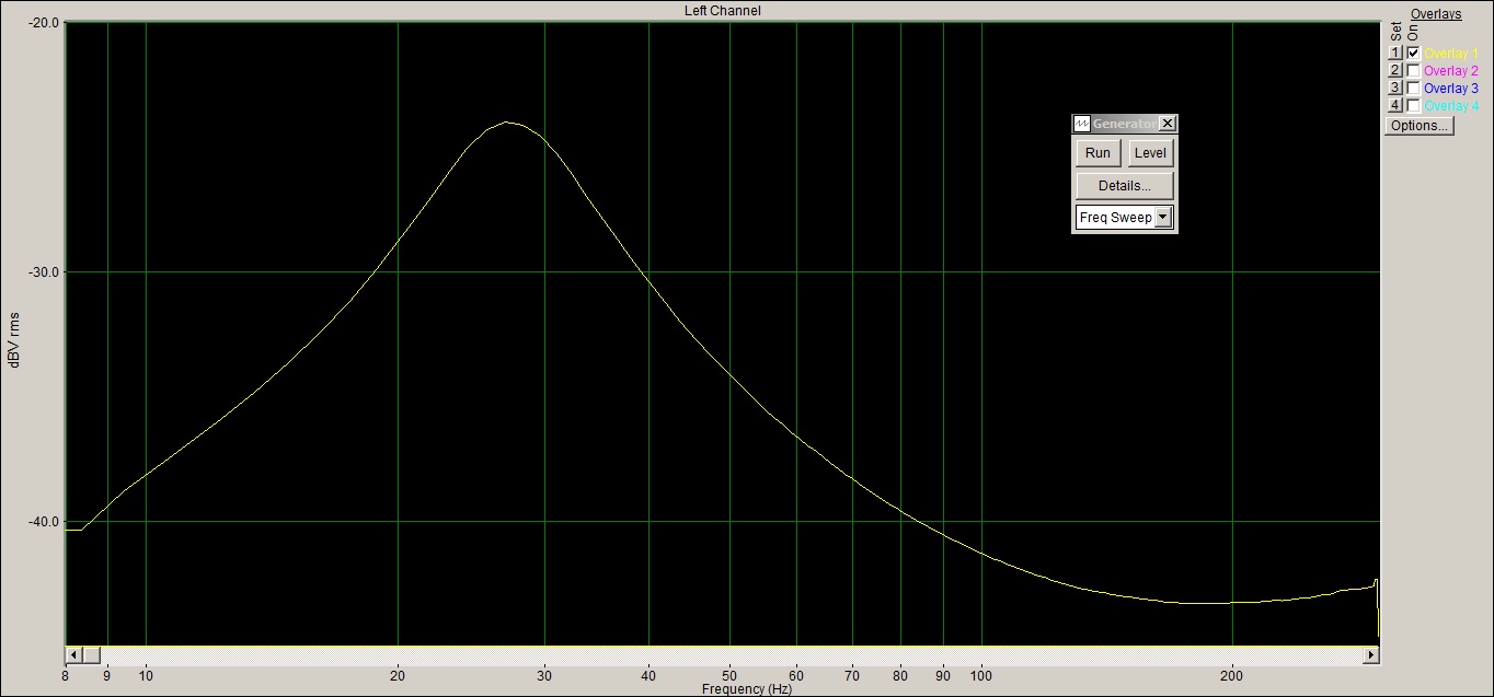

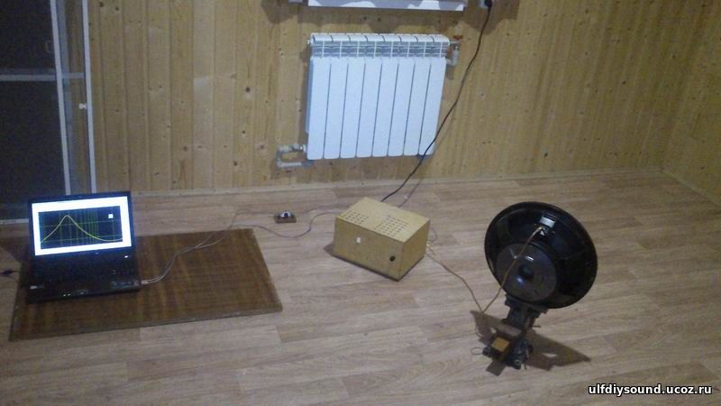

Напомните, какая резонансная частота Бэймочки на воздухе?
Когда-то давно, я намерил 27 Гц
Давайте прикинем. Допустим, что мы уменьшили щит вдвое так и так, картинка сместится по оси частот в 2 раза, 60 Гц станет -7дБ, а 30 Гц -13дБ. Щит 50*70 на полу.
Для прикидки - предлагаю считать, что я могу позволить себе щит не более передней панели ЗЯ сейчас. А передняя панель ЗЯ сейчас - составляет 0,95х0,75 м.

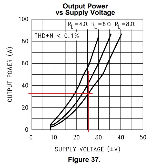

ИМС имеется - LM3886. Известно, что блок питания у неё +-26В. Верно ли я трактую график из даташита - что получить с неё я могу 32 Вт при 8 Ом нагрузке?
Низкодобротным динамиком не отфильтровать 30 Гц от 40: будут 40 - будет гудеть 30.
А что, при высокодобротном динамике - при воспроизведении 40 Гц, - 30 будут меньше гудеть (чем с низкодобротным)?
Скажем так: меня интересует, могу ли я с Беймой в щите получить некое подобие звучания 6ГД-1 в щите (на басу).
Да.

как Пете втолковать, что чем хуже комната в звуковом плане. тем скромнее должны быть хотелки в полосе вниз? Серега много раз нарывался на эти грабли- молчит, ни слова.
Как-то дал ему формулу из Аудиомагазина, реальная нижняя частота в зависимости от кубатуры помещения- не поверил. когда посчитал, такая некрасивая цифра получается.

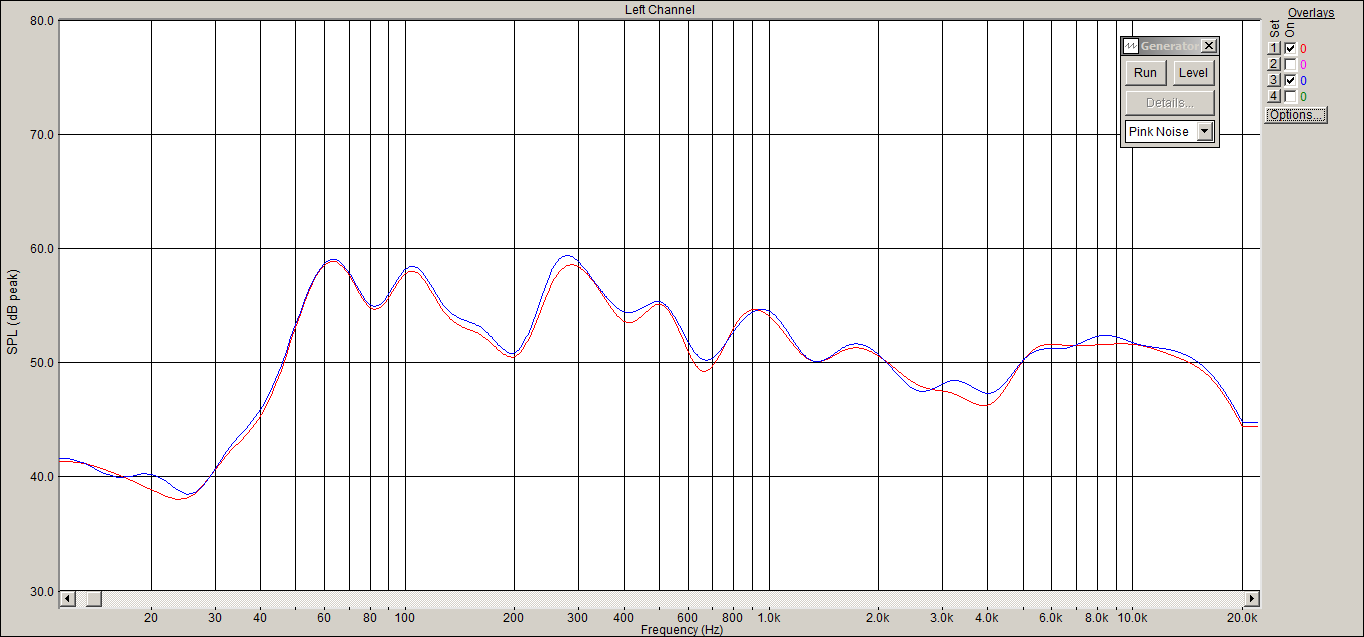

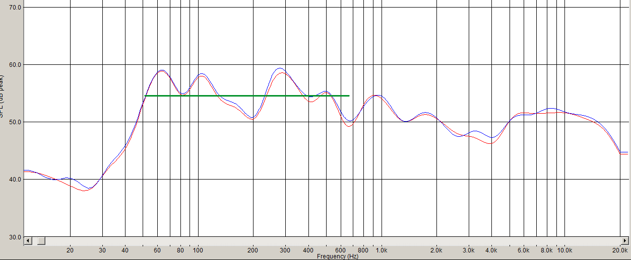

После сегодняшних прослушиваний Беймы в ЗЯ. А также после прослушивания 6ГД-1 в ОЯ... Пошёл, снова притащил щит. Снова подключил - и снова утверждаю, что мне нравится это звучание.
Щит - как и раньше, опирается на басовую секцию в углу, максимально развёрнут при этом параллельно узкой стене. Схема фильтра https://ldsound.club/attachments/1-jpg.83267/ . СЧ/ВЧ секция - стоит на басовой секции в этом же углу.
Напомню - общественность, в большинстве - против такого варианта. Основная причина - двугорбый "верблюд" на АЧХ - на частотах 100 и 300 Гц. В связи с этим - я в Спектралабе задал две звучащие частоты (100 и 300 Гц) и стал потихоньку удаляться от АС, слушая ушами, где звук затухает. Такой точкой - мне показалось место, на расстоянии 3 м от АС. Перетащил туда микрофон (высота его установки ок. 1,5 м от пола). И сделал замеры:

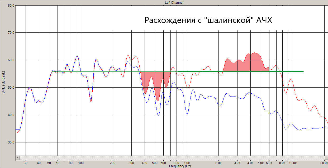

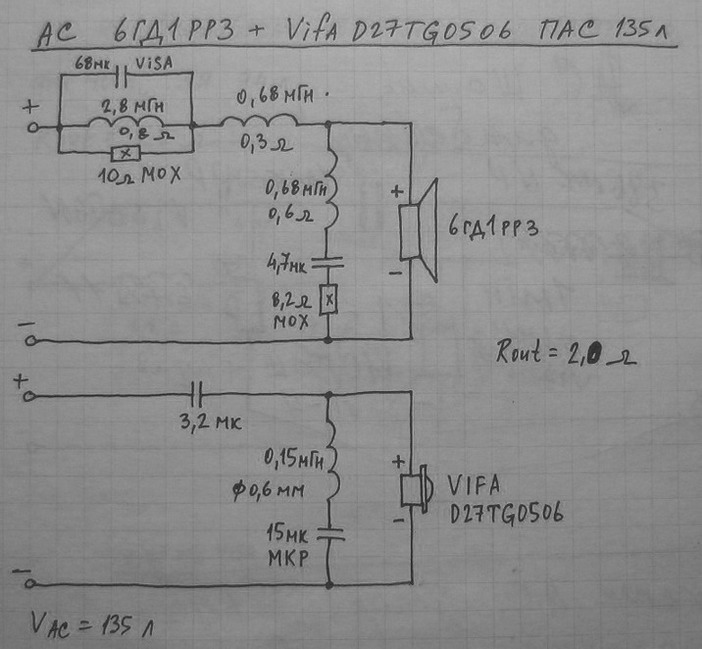

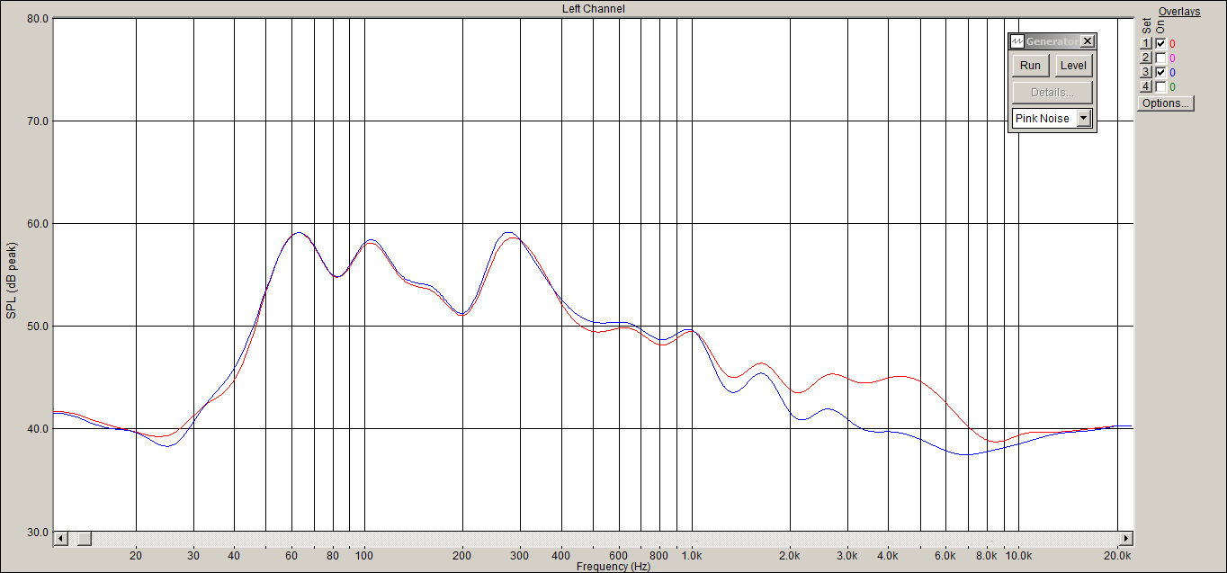

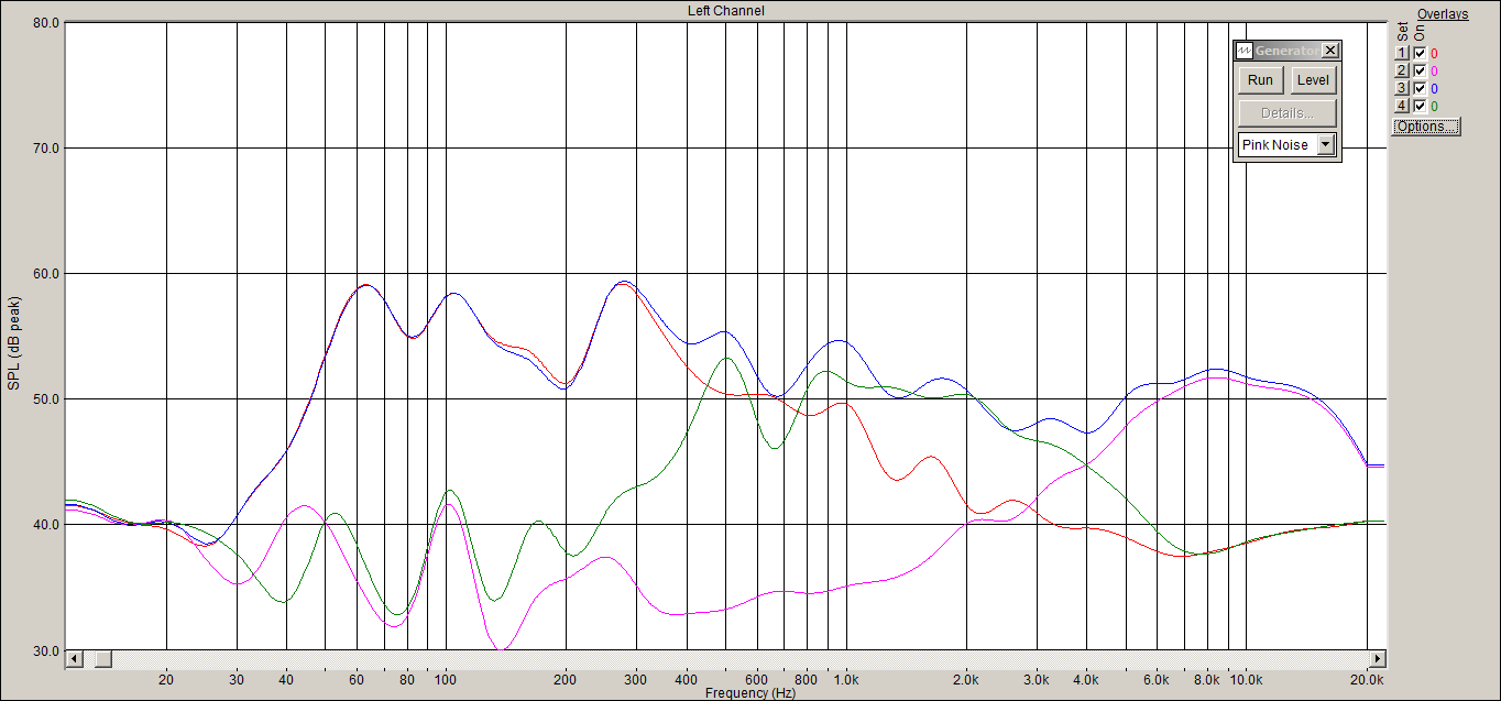

Затем, я удалил из схемы фильтра резистор 30 Ом параллельно катушке в НЧ звене и снова сделал замеры:
Для более наглядного сравнения:
синим цветом - это после удаления резистора 30 Ом.
Правильно ли я понимаю, что без резистора - лучше?
30 Ом это прикидочная величина, не приказ. Там можно и 10 Ом пробовать. Задача выровнять отдачу динамика внизу и вверху, Обычно верх у ширика торчит и такой цепочкой прекрасно выравнивается. Не помогает- выкинуть и забыть.
Смотри. У тебя исходная твоего ширика в некоем оформлении, в щитке. Имеем низ, полку сваленную влево , рост отдачи вверх и спад. Ты ставишь единствнную любимую катуху, она обваливает НЧ полку с 300 , избыточно, сваливая все вправо и дальше ничего не изменится, пока индуктивность не заменить на меньшую. Либо применив резисторный байпас, убавить эту индуктивность , пропуская часть средины в обход, до нужного НЧ-СЧ баланса. И там вариантов море, можно к LR добавить на выходе фильтра резистор, цобель или емкость, формируя нужную ровную ачх.
Но ведь я - заимел желание применить данный динамик в качестве басовика в трёхполоске. И разве - не является именно нужным и требуемым в этом случае "обвалить НЧ полку с 300 , избыточно, сваливая все вправо"?

Насчет фильтра- не сохранилась в компе схемка двухполоски на 6ГД1 и Вифе купольной, которую настраивал Шалину , тема была на старо-Апе. Год примерно 2008й. С тех пор уже ни АПа ни компа. Там и режектор был, давил бубон на 300гц.
6ГД1__1.2,8 мгн-233вит1,12ммнакаркасе40 мм,габарит-20на20 мм,щёки-80 мм.2.0,68 мгн-127вит1,25 ...jpg
6ГД1__1.2,8 мгн-233вит1,12ммнакаркасе40 мм,габарит-20на20 мм,щёки-80 мм.2.0,68 мгн-127вит1,25 ммна каркасе34мм,габарит-17на17мм,щёки-70 мм.

Дядя Саша! Пётр намерил вот такое
13.png - красная без фильтра. Это - превосходный средник? Он на СЧ поломатый. Пускай часть проблем из-за близости щита к обстановке сзади. Но, или он вообще не такой, как здесь

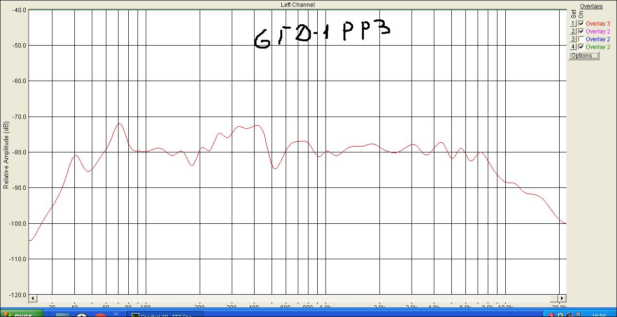

или у Петра проблемы с микрофоном выше 2,5 кГц, или и то, и другое! Кстати о птичках. Пётр! Мы не видели АЧХ 5ГД-1 без фильтра!
Да ну? А вот так ЗЯ послушали?
_hm_
А второй 6ГД-1 найти - нравится? А если он ещё кривее энтого?

16.png - смею вас заверить, что горбы 60, 100 и 300 Гц - на месте, и все - резонансного происхождения. А также - что в данной точке 40 Гц не пахнет.
Правильно понимаете. Трёх излучателей на 4 кГц быть не должно. Я уже клаву стёр, поясняя почему. Кстати, 6ГД со схемой, включающей в себя 30 Ом, догнал по отдаче на 4 кГц 5ГД-1, хотя по напряжению должно быть -7дБ от 5ГД. То есть, у 6ГД-1 ЕСТЬ горб на 4 кГц, а у 5ГД-1 - горба нет. Микрофон не при делах, проблема - в 6ГД-1!
