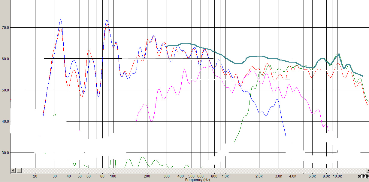

Дядя Пётр, у тебя АЧХ на НЧ в точке прослушки трагическая, исправить ее могла бы разве что режекция на 100Гц, в усилителе или прямо в колонке, но в колонке это вывалится в дурного размера детали. То, что сейчас на картинке, слушать и что-то там умно выслушивать-аморально.
Прямо сейчас Пётр может снять АЧХ двух АС (пока разных), на моно сигнале, при строго равном расстоянии до НЧ динамиков. Увидим, насколько выравнивается/кривится АЧХ ниже 300 Гц при двух источниках НЧ, несимметричных относительно комнаты.
Я советую следующее.
1. отодвинуть левую АС от стены слева сколько можно.
2. отодвинуть правую ещё дальше от стены справа.
3. сместить стол влево на сколько можно (до 60 см) от середины.
Каждое изменение сопровождать измерением. Можно - сразу двух АС, моно. Ибо НЧ - идут моно в 95% случаев.

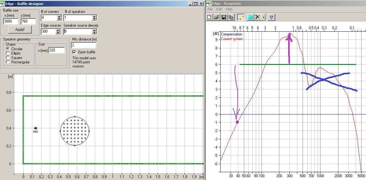

верхняя картинка более выгодная для слуха, там два пика, 30 и 90 Гц, с ямой между, в яме тоже что-то болтается. Слух может достроить целую картину из этих двух рогов и выдумать себе полку НЧ. А одиночный пик на сотке тянет на себя слух, остальное для него теряет ценность и маскируется.

Вы остановились в момент, когда самые НЧ 30...50 Гц начали расти. История Вас не простит.
Подозреваю, что каждая подушка примерно равна +5 см от стены сзади...
Если попытаться просуммировать и сгладить три полосы вручную исходя их хорошей сфазированности полос, то по старому измерению получается вот так. Тоже 1 кГц не в шоколаде относительно 2 кГц.
Судя по безразличию суммарной АЧХ, красная линия, к уровню СЧ полосы, я принимаю, что красная есть сумма НЧ+ВЧ. Это, в частности, подтверждается поведением суммарной АЧХ в районе 3 кГц, где последний взбрык НЧ динамика пришёлся не в фазе с излучением ВЧ полосы. Влияния СЧ нет по всему диапазону.
Характер звучания задавала зона холма 200...600 Гц. Сейчас на СЧ задавал типа нет (?), но надо максимально ужать волны на участке 90...250. Подушки, отодвигание, второй канал, смещение стола влево - принимается всё.
Держим в уме, что мы не знаем, те же самые СЧ и ВЧ попали под измерение сейчас, что были несколько лет назад, или другие.
Будем сейчас вспоминать АЧХ, которой нет уже и не будет . Тогда дико не хватало времени вывести все в нитку, хотя звучало неплохо. А сейчас все заново и в совершенно другой обстановке. Уравнение с кучей неизвестных.
