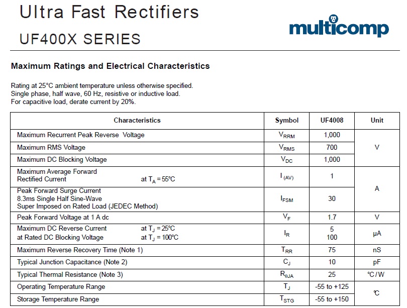

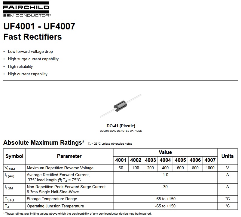

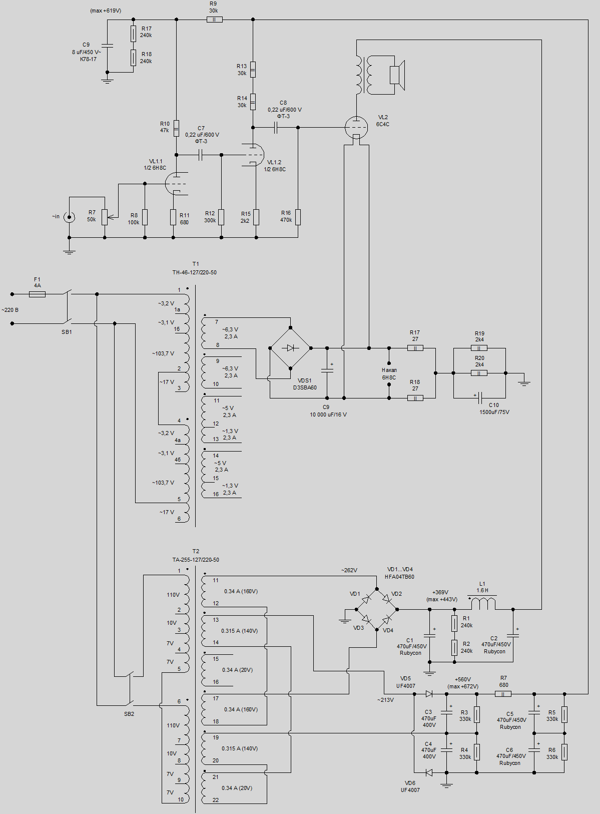

Юрий Робертович обратил внимание на диоды в удвоителе. Я тоже за них переживаю (как они выдерживают обратное напряжение).
Своими глазами видел, как при плавании напряжения в сети, напряжение после удвоителя достигало +670В. Как я понимаю - диоды в удвоителе должны быть рассчитаны на полуторное выпрямленное напряжение. 670*1,5=1005В.
Поиском, для UF4007 и UF4008 встречается несколько разная информация (по поводу допустимого обратного напряжения). Я нашёл два источника, где и для одного и для другого варианта указано 1000В.
Но в некоторых источниках указано для UF4007 - 800В, для UF4008 - 1000В.
Пойду в наш маленький местный радиоларёк. Спрошу UF4008.
UF1008 - выдерживает до 800В обратного напряжения, как мне удалось узнать.
Может, посоветуете, какие ещё диоды можно спросить в ларьке для удвоителя?
Еще, я бы поставил С7 ССГ-1 48000пф*350в, можно R12 увеличить до 470-510ком. И С8 КБГ-М1 0,2мкф*400в.
Хотел бы попробовать, послушать звучание с этими межкаскадными конденсаторами. Но, переживаю по поводу - выдержат ли они напряжение высокое. Дело в том, что всю схему усилителя я хочу для надёжности составить так, чтобы без ламп в панельках - в корпусе усилителя при включении ничего бы не взорвалось. Как я понимаю - если я поставлю ССГ-1 и КБГ-М1 - и включу усилитель без 6Н8С - на этих конденсаторах будет перепад напряжения в 600В - не взорвутся ли?

У Малинина Uобр мах=1,3*Uнагр для удвоения.
Urrm - пиковое, Urms - действущее, 1008, 4008 достаточно.

На данный момент схема моего макета выглядит так:

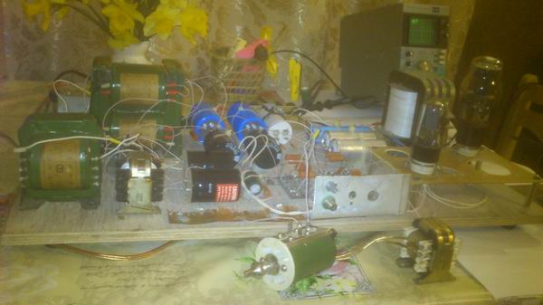

Только что закончил делать замеры. Докладываю.
Снова достал и припаял трансформатор, чтобы подать сигнал большой амплитуды на сетку 6С4С. Впаял последовательно с катодным резистором мощный переменник (чтобы увеличивать номинал катодного резистора на ходу). Подключил на выходные клеммы макета нагрузку 6 Ом. Приготовился ловить, искать нужный номинал катодного резистора.
Но поиски были недолгими. На 6 Омах, примерно так же как и на 5-ти Омах, ограничение по верхней и нижней волне наступает примерно одинаково. Крутить переменник на увеличение не пришлось. Вот так выглядит ограничение на осциллографе, при нагрузке 6 Ом и катодном резисторе 1,2 кОм:
По-моему - вполне себе симметрично...

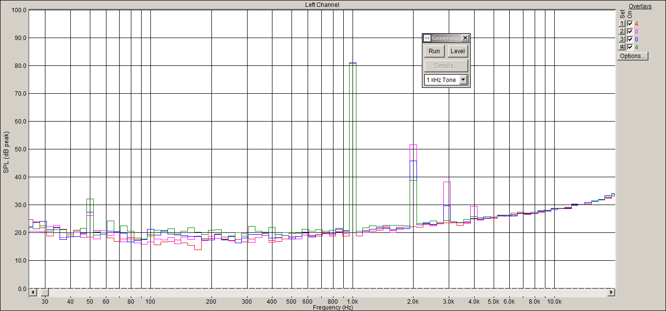

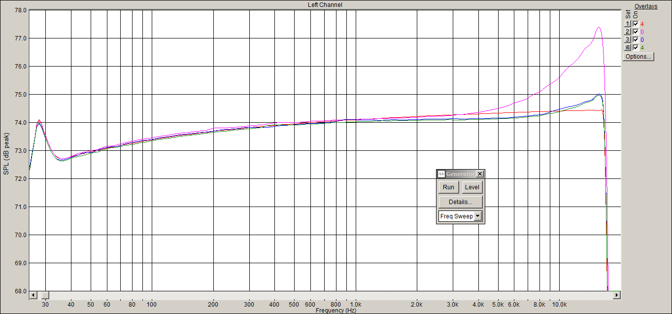

Далее стал мерить АЧХ макета, на той же нагрузке 6 Ом. Результаты:
Красная линия - АЧХ звуковой карты самой на себя
Малиновая линия - АЧХ макета при максимальной мощности
Синяя линия - АЧХ макета при напряжении на нагрузке равном 2/3 от максимального
Зелёная линия - АЧХ макета при напряжении на нагрузке равном 1/3 от максимального

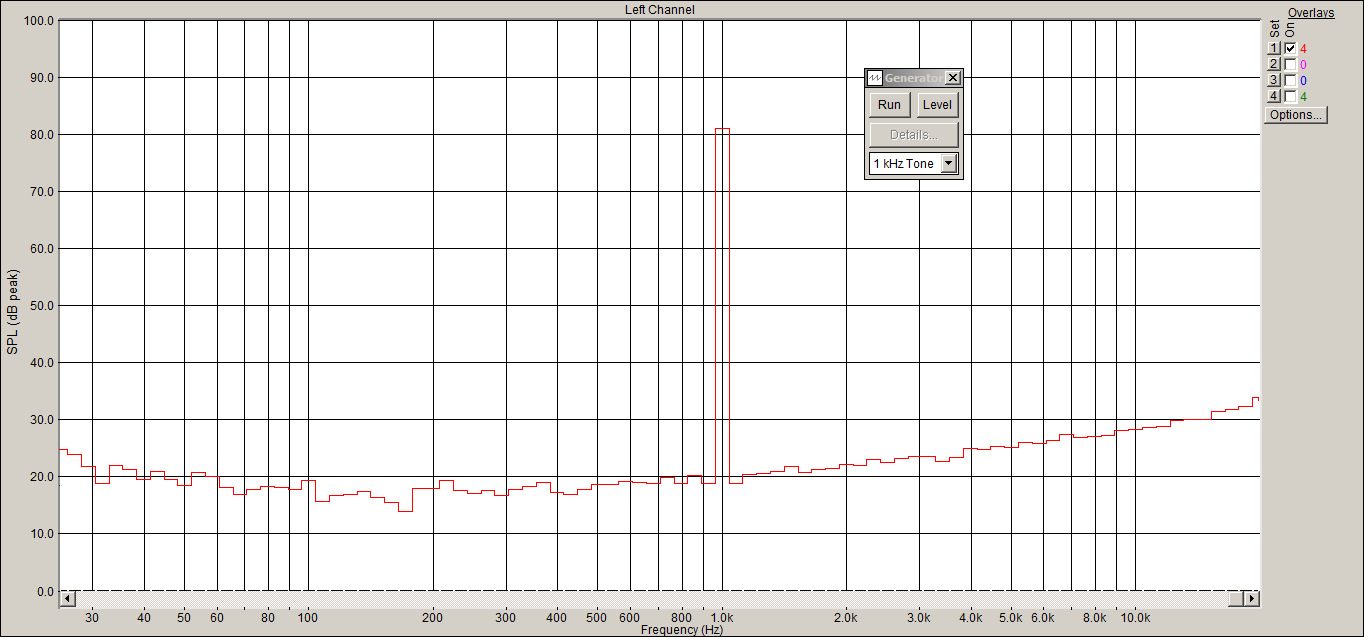

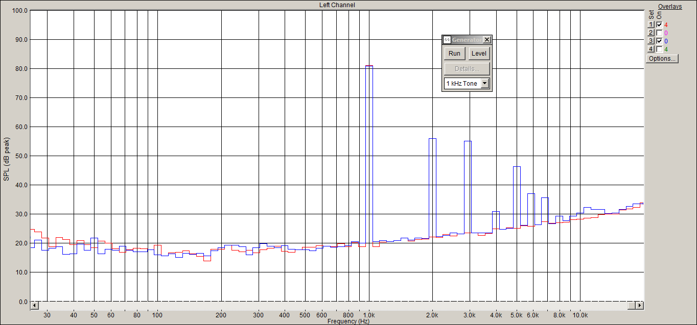

Далее замерял спектр.
Спектр самой звуковой карты:
Спектр макета усилителя:
здесь
Красная линия - сама звуковая карта
Малиновая линия - спектр макета на максимальной мощности
Синяя линия - спектр макета при напряжении на нагрузке 2/3 от максимального
Зелёная линия - спектр макета при напряжении на нагрузке 1/3 от максимального

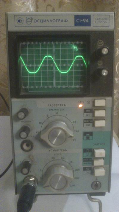

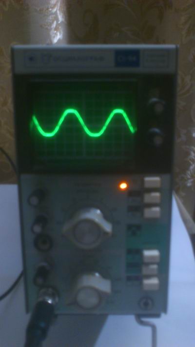

Напоследок зафиксировал спектр при мощности более максимальной (искажена синусоида). При показаниях на осциллографе таких:
спектр макета УНЧ выглядит так (синяя линия):
Хотелось бы услышать комментарии по моим полученным результатам измерений.
Все замечательно, можно сказать. идеально.
Единственный момент, спектр ограниченного сигнала мерить нет смысла. там забор с гвоздями.
Но даже в твоём случае, с ограниченний синусоидой, имеем уровень гармоник минус 25 дб относительно основного тона, а это 5 процентов . Форма округлая, значит и звук будет не гадкий, а спокойный, даже при ограничении верхушек.
Я делал ещё так: в режиме мультипл тонс подавал на усилитель два вч сигнала отстоящих на 1 кгц, скажем, 17 и 18кгц, они дают палку интермодуляции на 1 кгц, крутим режим по уменьшению этой палки в минимум.

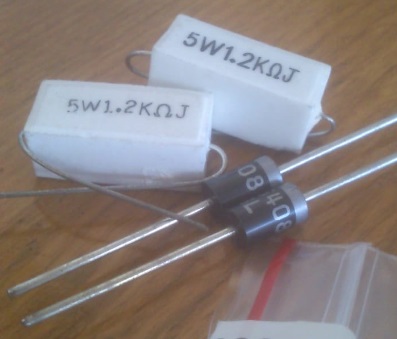

Оббежал я два имеющихся у нас в городе ларька с радиодеталями. UF4008 и UF1008 - нет. Предложили UF5408. Купил. Выводы толстые. А так - вроде до 1000В и время восстановления то же что и у 4008.
Ещё спрашивал мощные резисторы на 1,2 кОм (в катод 6С4С). Ничего советского не нашлось, только китайские белые кирпичики на 5 Вт.
Что лучше - эти белые "кирпичи", или пара запараллеленных МЛТ-2? Другого пока нет...
У меня С5-5 5вт, 2шт последовательно. Можно МЛТ-2, "кирпичей" всяко лучше. В прямонакале, все что в катоде, оно и слышно...
Пётр, у Вас естьТВО 1,5ком, добавьте в параллель МЛТ-2 6,2ком, вот и всё. Ничего и не надо!
ТВОшки -10ваттные куда круче всякого китайского фарфора. Для забавы расколоти один китаец и посмотри внутренности.

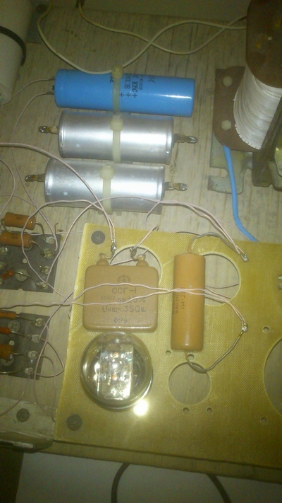

Попробовал по совету Юрия Робертовича, подключил ССГ и КБГ
сильной разницы в звучании не услышал. Единственное, на интуитивном уровне - показалось, что с ССГ музыка чуть аккуратнее звучит, а с ФТ-3 - чуть ярче. В общем - мне больше нравится вариант звучания с ФТ-3.

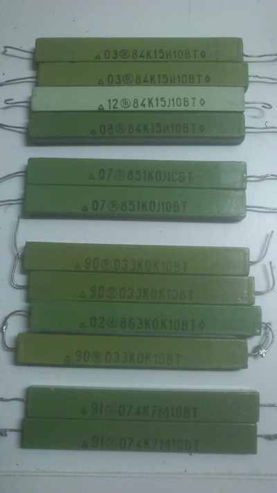

Посмотрел, что у меня имеется из резисторов ТВО
я вижу вариант: 1 кОм ТВО + 220 Ом МЛТ-2. Но не знаю - каково это, последовательное соединение разных резисторов...
Можно ещё 1 кОм + 150 Ом, оба ТВО...
смысла ставить два бревна ТВо, одно на 1к другое на 150 ом - ноль, там справляются две МЛТ-шки или МТ-шки в параллель. Дотянуться МЛТ-2 до ТВОшки и всё.
Про выслушивание межкаскадных кондёров давно закрыл тему, ставлю то, что по ёмкости подходит, по габариту и по вольтажу. Пленку предпочитаю бумажке, МБГО ставлю только куда-нибудь в питание. звучат они мерзко.
1 кОм ТВО + 220 Ом МЛТ-2. По-моему, ТВО 1,5ком 10вт были от Александра, напутал...
Разд. конденсаторы: определяем НАРУЖНУЮ обкладку, щупы осциллогр. переподключаем(чувствительнсть мах, разв. ~10мсек), где больше, там наружная, ее к АНОДУ. ССГ, КБГ-М1, КБГ-И, К40-У9 среди наших, первоклассные.
Расскажите чуть подробнее. Я планирую использовать ФТ-3. Как понимаю - у него тоже есть наружная обкладка. Значит, я выпаиваю из макета ФТ-3, "крокодила" от осциллографа цепляю на корпус алюминиевый ФТ-3, а щупом - тыкаю сначала на один вывод конденсатора, затем на второй - и по осциллографу смотрю, где наводка получится больше по амплитуде. Верно?
Просто на оба вывода, и поменять местами, не надо корпус алюминиевый...
Еще, ноль и фазу сет. вилки осц. попробовать поменять местами, в одном положении лучше. Глядишь, и тоже ФТ-3 не понравятся.
КБГ-М1 корпус соединен с обкладкой - на анод. КБГ-М2 обе изолир., найти наружную. В корректорах, ВСЕГДА заземляю корпус. В УНЧ с чуств. ~1в, как хочу, бывает и нет, лень...
