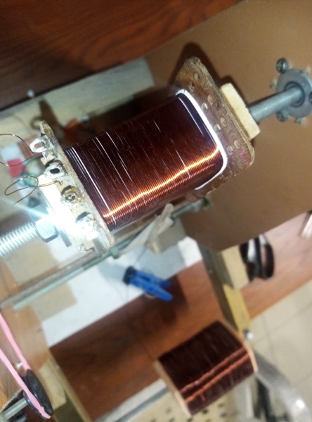

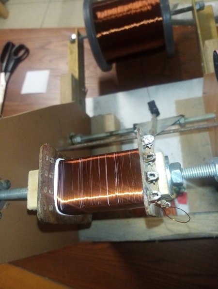

Вчера мотал выходной трансформатор для экспериментальной оценки влияния Ктр на звучание.
Так у меня выглядит один из уложенных слоёв первичной обмотки (провод 0,28):
А так слой вторичной обмотки (провод 0,6):
Вместо расчётных 153 витков в одном слое первички - пока удаётся укладывать в среднем 145. Вместо расчётных 75 витков в слое вторичной обмотки - удалось уложить 74. Думаю, точное соотношение витков первички/вторички для моего экспериментального трансформатора - не принципиально. Я лишь хочу послушать звучание с различными вариантами Ктр - в диапазоне от 18 до 24.

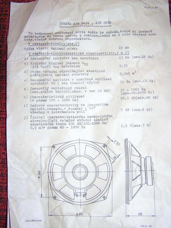

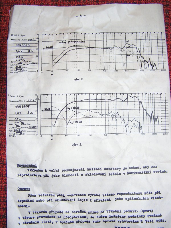

Динамик вроде должен потянуть, надеюсь Пётр будет не против, сейчас прицеплю параметры, Александр Бокарев скажет вердикт )), резонансная по паспорту 23гц

поддавшись на идиотские понятия, что басовик не имеет права издавать звуки выше 100-150 герц.
Мой случай Сис с колоколом выше 3000 в связи с металлическим диффом. Я с трудом представляю, как заставить басить данный динамик, может быть низкий резонанс требует особого подхода?
Пытался склеить много раз, стойкое впечатление живёт отдельной жизнью, никак не получалось так, чтобы слитно, но слышал с танноями эдинбург у моего друга сабик дорогой, он его включает как-то совсем незаметно, и получается неплохо, но работает наверное герц до 60ти. Причём до этого он брал пару сабиков, безумно дорогих, и у него ничего с ними не получалось, а вот с этим одним склеилось. Тоже нужно понимать что есть некое везенье. Моя мысль на сегодняшний день, трёхполоска с хорошим басовиком, который 40гц сможет по -3дб. Активная трёхполоска, способная на это, у меня есть, хочу попробовать трёхполоску с пассивными фильтрами и SE, никаких РР.
27 герц и 0,45 добротность, для ящика нормально, если объем его взять равным эквивалентному, но резонанс уедет вверх на корень из двух. Если затевать инвертор по Чебышеву, получится гробина литров на 300 -400.
Стояли в ящиках литров по 50-55
Считаем. 170 делим на 50, -55, примерно 3, плюс 1, =4. Корень=2. В два раза уедет резонансная и добротность. итого 54-55 герц и добротность 0,90. Неплохо.
Если конечно. не бредить сороками Герцами.
Понял. ящик 100 литров и будет 41гц, и добротность 0,7?
Можно посчитать, если калькулятор под рукой. делим 0,71 на 0,45, итог в квадрат , минус единицу. Получаем Vas наV . А там и объем ящика недалеко.
110 литров на глаз )), Александр, а если взять паспортные данные 23гц резонансная и вроде 0,35 полная добротность? Просто динамик погонять на 20гц, чтоб размялся, и тогда литров 80 должно до 40 хватить? Условно?
Параметры дивные. лишь бы не наврали с ними. Считать надо, а идти за куркулятором лень. Устал страшно сегодня. Будем на оглобле считать. 0, 7 на 0.35=2. В квадрат-4. Минус 1- =3. 170 ДЕЛИМ НА 3, 55-60 литров. теперь альфа. 170 на 60, =3, - +1=4. Корень- два. Значит, в 2 раза вырастет добротность(до 0,7) и резонанс до 40 -45.
Да вроде Брюлем и Кьером намеряны, колонки то были студийные, если не могут - поможем, если не хочут - заставим )), как приедут, включим на недельку 20 гц в гараже, куда денутся )), из 4ех динамиков пару можно выбрать, нам 40 гц надо, так как уже распробовано, назад ходу нет, 60 герц проблем нет, за копейки можно напокупать столбиков разных, нам 40 подавай, иначе пожизненные муки Импровизатора с активной полосой, нам такой "хоккей" не нужен ))
Неделю телепать 20 Герцами как бэ....Полдня хватит. а то подвесы развалятся.

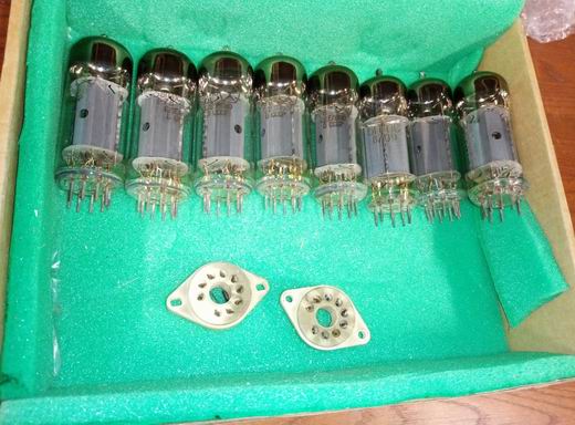

Сегодня получил посылку с лампами 6П41С. Всего у меня теперь их - 11 шт. (рассчитываю выбирать из них две пары в будущем).

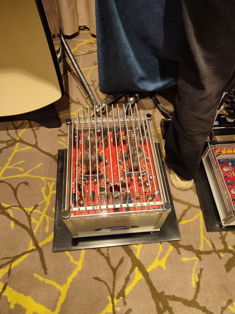

Вчера был на выставке MHES 2022. С хорошими колонками сложно, но решаемо при наличие денег, с очень хорошими тоже при наличие очень хороших денег. Но есть вещи которые явно для себя вычеркнул и ни при каких обстоятельствах не планирую иметь. Рупора точно не моё, и как те, что напилил когда-то для фостекса 206-го, и как на выставке вроде как практически идеал, но через 30 сек встал и ушёл, на мой ух ужас ужасный _shok_
Очень знакомые колоночки от Operly , удалось отслушать их на выставке РХЭ , года три назад. Впечатлен звучанием. баса сверхнизкого не было, но остальное шикарно. Позже великий Никита Трошкин их донастроил, сделал к ним ламповый УНЧ на 6с4с и ребята поехали в Шанхай на выставку, отхватив там восторгов от китайцев.
Только что сейчас с ними сделали, цвет другой, динамики незнакомые, усилители вообще не знамо чьи, поэтому и звук наверное собачий .
Динамики там из корзин визатона сделаны, кевларовый диффузор зачем-то, ну и усилители какие--то брендовые, РР скорей всего, источник лента 2-х трековая, от Завалинки рекордс, запись, я думаю,отличная, Завалинку я послушал на 1-ом этаже, очень хорошо, наушники стаксы были, усилитель ламповый, претензий небыло, но рупора на мой ух гудели, может их тише нужно слушать, а может привыкнуть, но не зашло вообще. Никита мне вчера писал и сегодня лично говорил, что собирал для них усилок на 2А3, но там этого усилка не видел.
