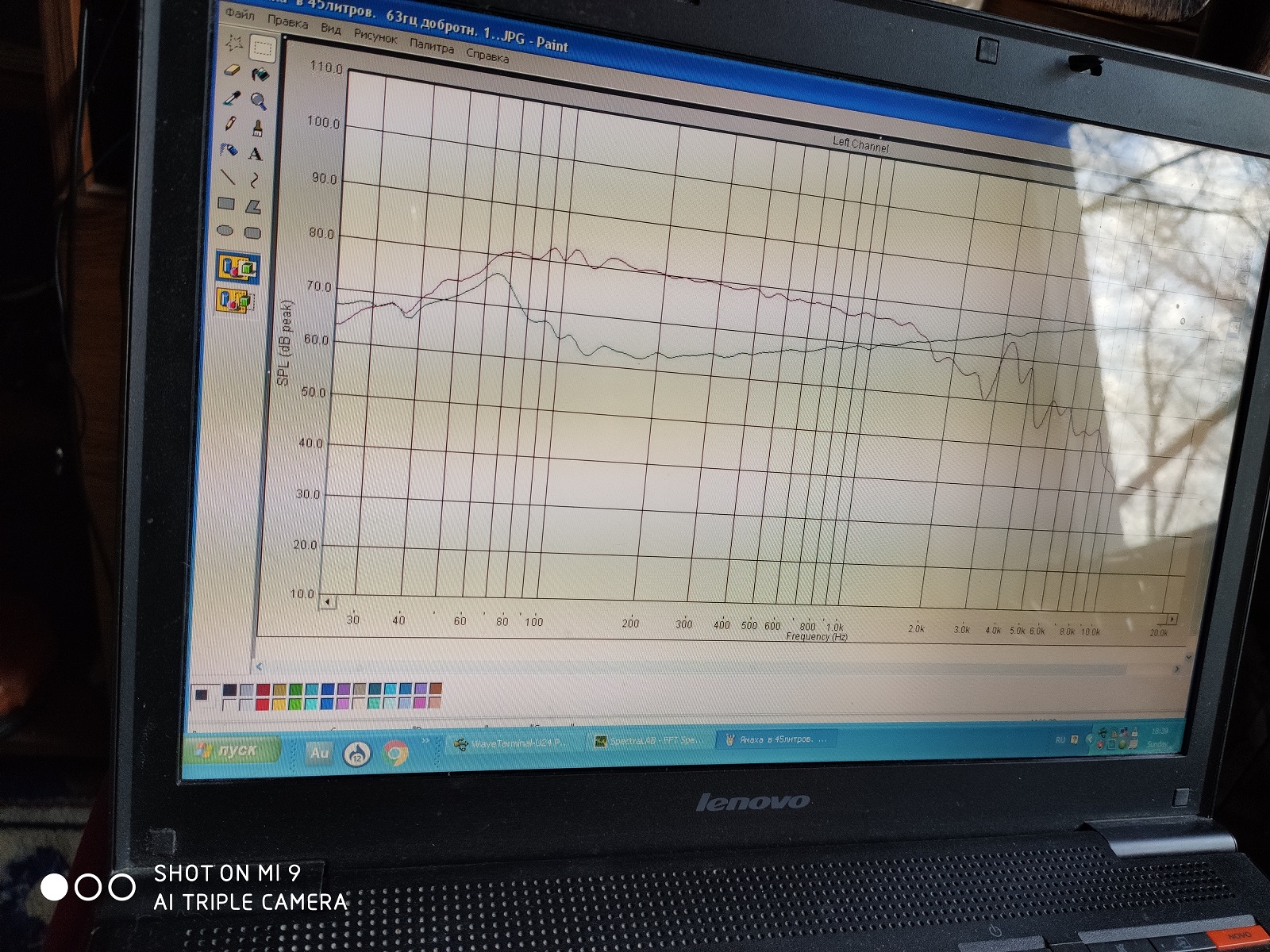

Тема поиска Сергеем волшебного басовика за недорого получила сегодня неожиданный разворот: купил он пару идеальных ачехой , ровных, далеко бегущих и спокойных звуком восьмидюймовиков от Ямахи, розлив-Индонезия. басовички на диво . Одно тайной покрыто. Как ихние родители умудрились впердолить(другого слова сюда не применить) динамики с нежным подвесом и эквивалентным объёмом в 180 литров, в 30- литровый ящик и заявить про 30 герц нижнего среза? Савсем стесняцца нетт. У нас в ящике 45 литров резонанс убежал с 28 гц на честные 63, полка на резонансе достигла уровня 1, то есть, добротность единица. Пересчитал , получил Т-С : Fs 28Hz Vas 180L Qts 0,55 . Что сильно похоже на правду.
Рад за Серёгу, дины очеь удачные, прям хоть делай Аудионот AN-E
На лету прикинули: в ящике 70 литров получаем срез 50,0 герц. А с заполнением и того ниже.
Шикарно.
Я так понял, что видится оформление "закрытый ящик" внутренним объёмом 70 литров для этих динамиков?
И что за модель этих динамиков Ямаха? (хочу в интернете их внешний вид посмотреть)
И ещё непонятно: если добротность в ящике 45 литров равна единице, то в ящике 70 литров - будет больше. Но это не вяжется с "закрытым ящиком" - ведь там надо чтобы добротность получилась в районе 0,7 ...

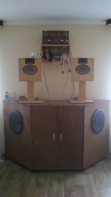

А я в выходные был крепко порадован звуком.
Держа в голове мысли Александра:
дядя Пётр!
Вчера один знакомый принес щиток с динамиком 5ГД-1 и какой-то пищалкой бумажной немецкой на предмет сшивки . Изначально он врезал 5ГД-1 в самый низ щитка, над ним пищалу. И когда стал измерять ачх, на ней в районе 1 кгц яма и приличная. Стали разбираться. И когда повернул щит вверх ногами, чтобы ширик оказался вверху, провал исчез. Быстро вырулил стык, для ширика хватило катушки на 0,6 мГн, пищалка- там отдельная история, был пик могучий на 7500, пришлось побиться. Но получилось, и звук оказался шикарный. Вероятно, отражения от от опоры складывались с прямым звуком от динамика и вычитались в районе кило.
решил водрузить свои СЧ-ВЧ щитки на подставки. Чтобы повыше от возможных поверхностей отражения.
и аж прям счастье почувствовал - за полгода попыток улучшить звучание системы - этот шаг принёс наиболее ощутимый результат. Микрофоном не мерил. Но на слуховое восприятие всё стало очень хорошо. Звук не локализуется, звучит равномерно, настороженность - на грани срыва чувств. Приятные впечатления.
Вот уж не думал - что такой положительный эффект можно получить таким простым способом (просто, приподняв динамик).
И вроде как, наступил момент, когда и менять в системе что-то уже не очень хочется.

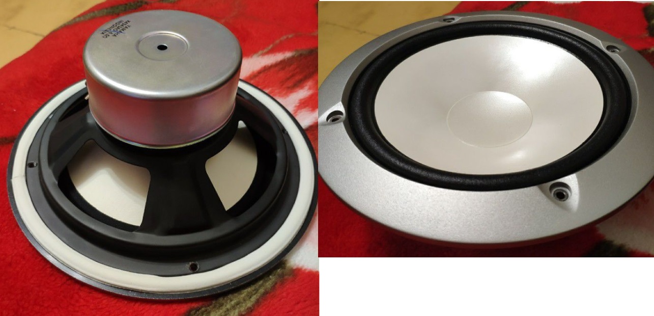

Модель не помню. Динамики случайно куплены на Авито. Вечером могу посмотреть и выложить фото, если интересно.

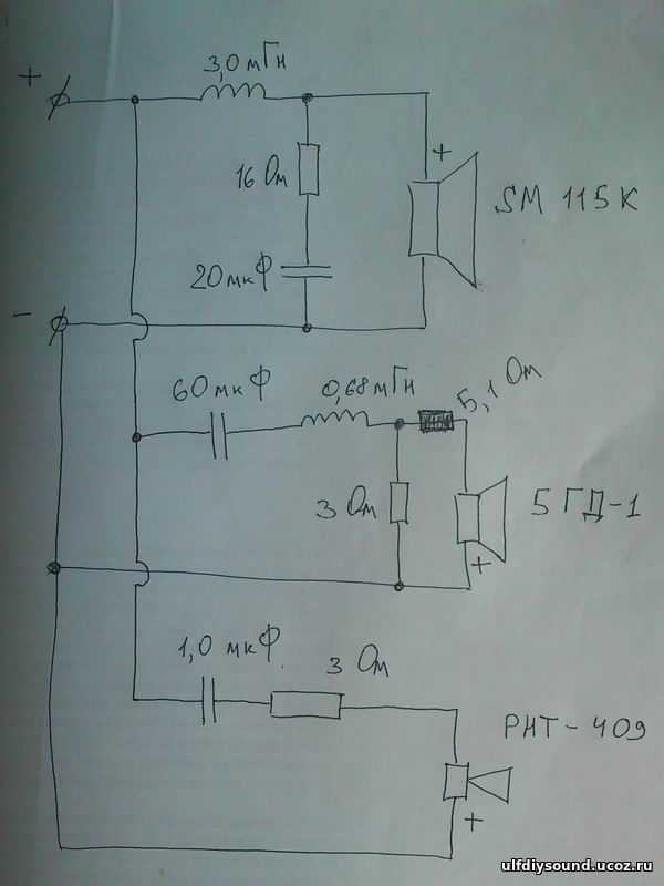

Как сейчас выглядит схема фильтра АС?

Сейчас увидел рекламу дешевых полочников Yamaha NS-6490. Я купил НЧ динамики от них. Выглядят симпатично: с белым диффузором и декоративной накладкой.

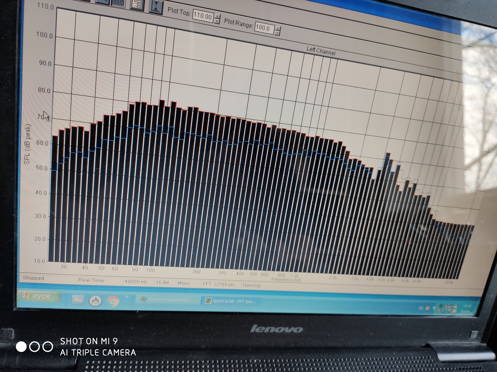

Во вложении АЧХ. Динамики реально хорошие.
АЧХ не прикрепилась, большой файл. Извините, не знаю как в телефоне изменить.
Потом попросим выложить Сашу.

Фильтр выглядит так:
настраивал Александр Бокарёв прошлым летом.
Что-то 3 Ом в СЧ звене на землю слегка коробит. Учитывая значительно большее сопротивление 5,1+5ГД-1, я бы попробовал цепочку 30 мкФ+1,5мГн+6,8 Ом на землю, просто разгрузить УМ.
Меня тоже. Отчасти, из-за этого то и пытался перейти на биампинг. Моя практика показала - что без этой "гасилки" 5ГД-1 подключённый напрямую звучит лучше.
Но что уж поделаешь, если басовик по сравнению с 5ГД-1 является таким малочувствительным...
Как вариант, на будущее (я уже писал об этом) - есть мысли создать выходной трансформатор с отводами вторички, на который посадить СЧ-ВЧ щиток, без этой сильной гасилки в виде сопротивления 3 Ом.
Сейчас, по факту - вместо этого 3 Ома, я поставил 5,1 Ом и параллельно ему переменник - потихоньку кручу, на слух ловлю баланс СЧ и ВЧ. Так что сейчас у меня там в районе 4 Ом. Но это не меняет тот факт, что 5ГД-1 задушен...
Я думаю ещё - на момент прихода в гости А. Бокарёва - какие нашлись у меня детали (индуктивность, ёмкости, резисторы) - на таких и пришлось Александру собрать фильтр. Ещё и время поджимало. Но результат в сумме - меня порадовал тогда, и радует сейчас. Поэтому - благодарен.

Не вопрос, пусть поёт. Но прикол в том, что 3 Ома - не гасилка уровня, а основной элемент, отвечающий за полосу пропускания полосовика на кондёре+катушке. Потому идея - разгрузить УМ, БЕЗ изменения уровня и АЧХ.
Выкладывать схему фильтра дело бесполезное, они вырулены для конкретной ситуации, с конкретными динамиками , повторять эту систему вряд ли кому-то придется, в точности.
При желании и эту схему можно довести до совершенства, неспешной подгонкой, а не в диких условиях цейтнота, как тогда. Хотя, по памяти, оно и тогда неплохо зазвучало. Баланс в нашем деле-главная сила.
