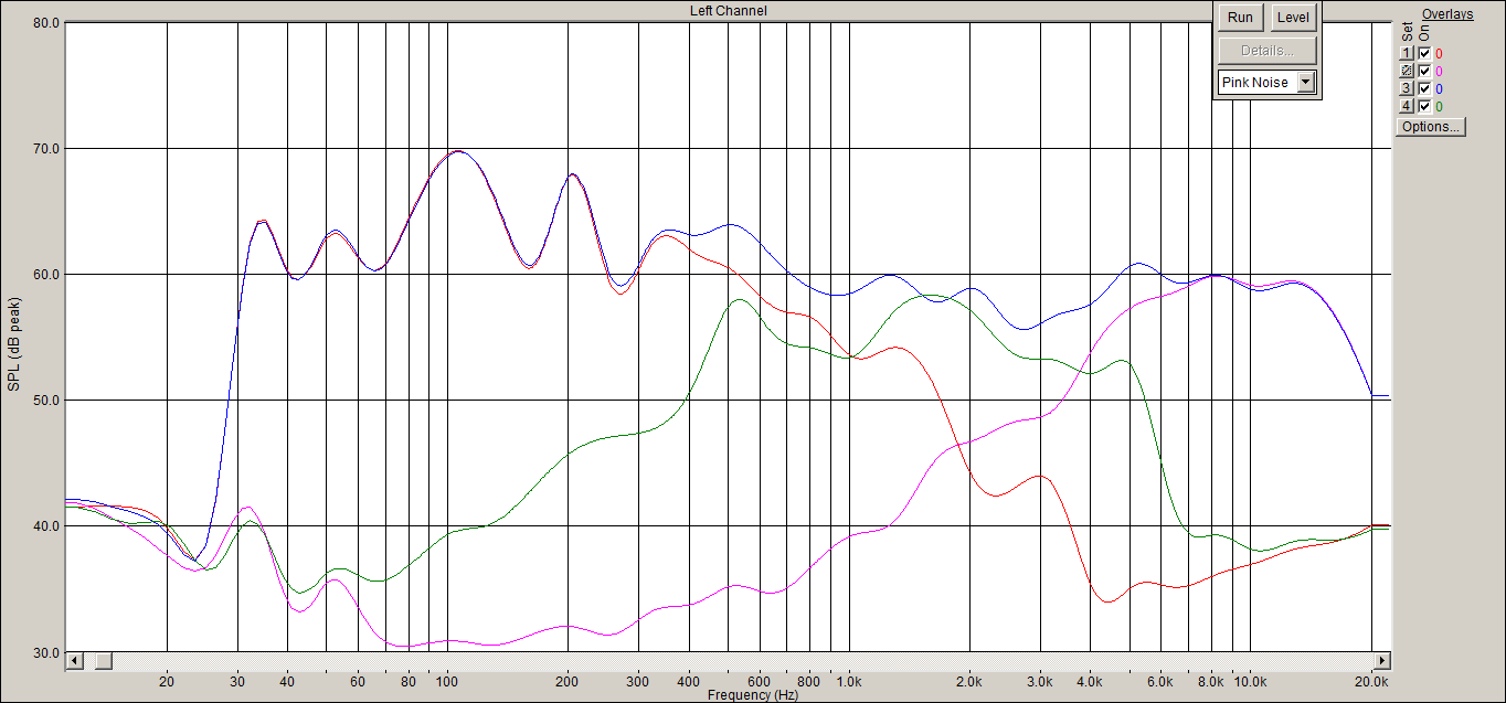

Разместил на щитке СЧ спереди.
выдвинул щит из угла на 25 см (примерно то положение, где стоял экспериментальный щит побольше). Поставил в угол за щитом сетку с холофайбером из ЗЯ. Поставил ещё там две подушки с дивана. Микрофон в "точке прослушки" заснял такую АЧХ:

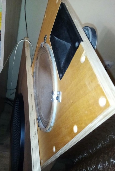

Не знаю я, сколько градусов сделал назад... подложил книжки, примерно 2 см толщиной под щит. Он опирается теперь на них и сзади - на одну ножку. Щит наклонился назад... градуса наверное три. Такая АЧХ:
В финале буртика 18 мм внизу СЧ не будет, разумеется))
Толщина фанеры с басовиком - 21 мм.

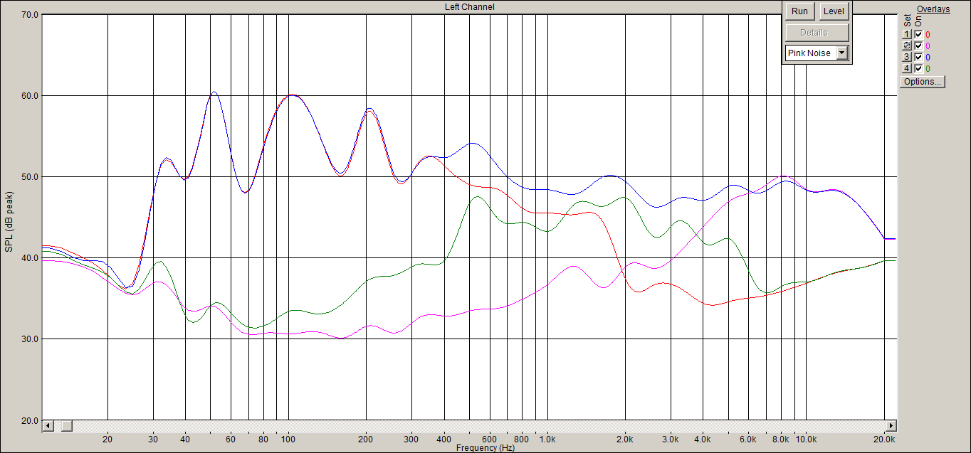

Ничего себе. +7дБ на частоте 50 Гц от мелкого наклона назад? нереально просто. Верхний стык - против наклона!

Стоп. Соотношение сигнал-шум всего 15 дБ, измерение не принимается. 50 Гц - может быть холодильник.

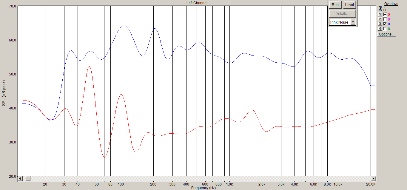

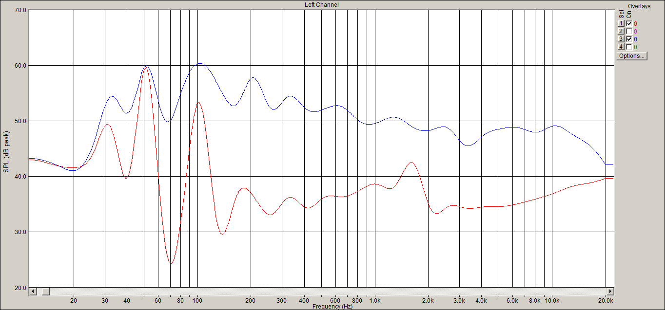

Лажа у меня...
красным - это что фиксирует микрофон с отключенным генератором в Спектралабе. Синим - с генератором (розовый шум). При таких условиях измерять невозможно в тишине. Буду разбираться.

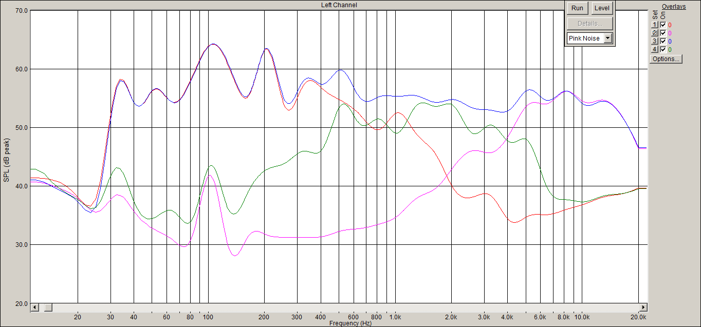

Нашёл основной источник фона - блок питания ноутбука недалеко от платы ИМС-УНЧ. Отключил, работаю с батареи. И паяльник подальше убрал. Погромче сигнал сделал. Сигнал/шум получил такие:
Перемерил (2 см книг под щитом, микрофон в "точке прослушки"):

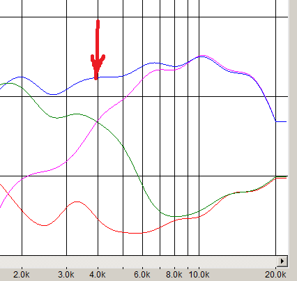

Пре-вос-ход-но. Найдите ещё один рисунок с такими ровными СЧ. Верхний стык не изменился (находимся по центру луча?), нижний - улучшился, теперь он и широкий, и с мощной добавкой, что и требовалось доказать. Подушку - сзади на СЧ, 1 мкФ в параллель 8 Ом в ФВЧ и - послушать, завтра. Ещё можете увеличить наклон, для проверки. Также не помешают две-четыре подушки на дно.
