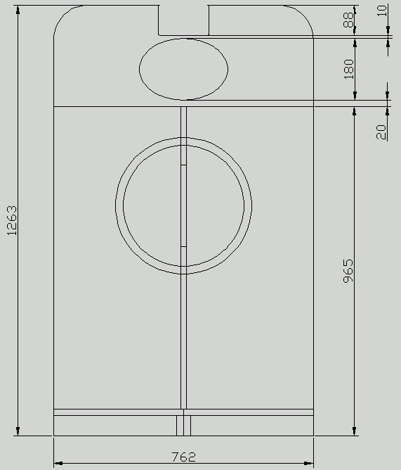

Ось ВЧ динамика у меня будет 1230 мм от пола? Исходя из чего получена эта цифра?

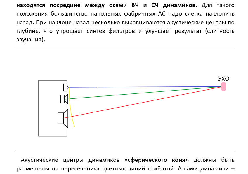

965+буртик 20+180 5ГД-1+запас 10+45 половина Пишки = центр ВЧ попал на 1220. Сие не есть требование, а реальная прикидка. Середина отрезка между СЧ и ВЧ попадает на высоту 1100 = точно в ухи сидящему слушателю. Хотя, слушатели у Вас разные, ухи могут быть и на высоте 950, но -150 некритично при правильном сведЕнии, см. ниже.
Пишка 409-я имеет направленность типа вертикальный веник, со средником перекроется однозначно, тулить ее к среднику не обязательно.
По моим неточным прикидкам https://ldsound.club/threads/chernovik-po-raschjotu-filtrov-chast-1.1012/post-69041, при нынешней частоте раздела 3,6 кГц и расстоянии между центрами СЧ и ВЧ 14 см, или 1,42*лямбда, ширина лепестка ДН по уровню -3дБ составляет +/-10°, по уровню -6дБ +/-13°. По-нашему, с расстояния 1,5 метра при идеально сведённому стыку посередине между центрами СЧ и ВЧ, стык сдохнет на 6дБ при смещении вниз (и вверх) на 35 см и на 3дБ – при смещении на 26 см. С трёх метров цифири допустимого смещения по вертикали увеличиваются вдвое. Видно, что критичной является ближняя зона – «стол». Если моя прикидка верна, то, при высоте ВЧ 1230 лепесток ДН должен идти горизонтально или чуть-чуть вверх, тогда все зоны, включая лежебоку на диване, попадают в лепесток +/-3дБ, лучше не придумать. Если не срастётся при двух способах установки СЧ, бум понижать частоту раздела.
1.png - эта бяка при установке СЧ спереди щита увеличится. Она же уменьшится сближением СЧ и НЧ динамиков.

1. СЧ и ВЧ динамик (их центры) должны располагаться на вертикальной линии, проходящей через центр басовика 2. СЧ динамик должен быть как можно ближе к НЧ динамику. ВЧ динамик должен быть как можно ближе к СЧ динамику 3. Высоту щита следует принимать минимальной, лишь бы по высоте разместились СЧ и ВЧ. 4. Верхние углы щита скруглить (чисто для визуального восприятия)
Да, всё так. Вопрос в оптимальном положении СЧ: спереди или сзади. Тем более, что фанера 18 мм, а не 10.

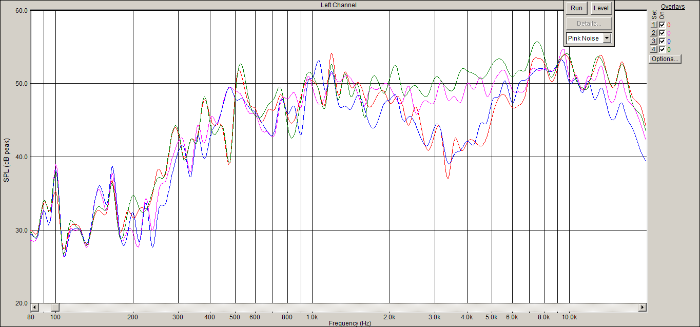

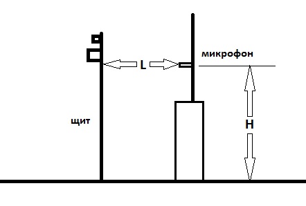

Попытался сделать, то о чём говорилось.

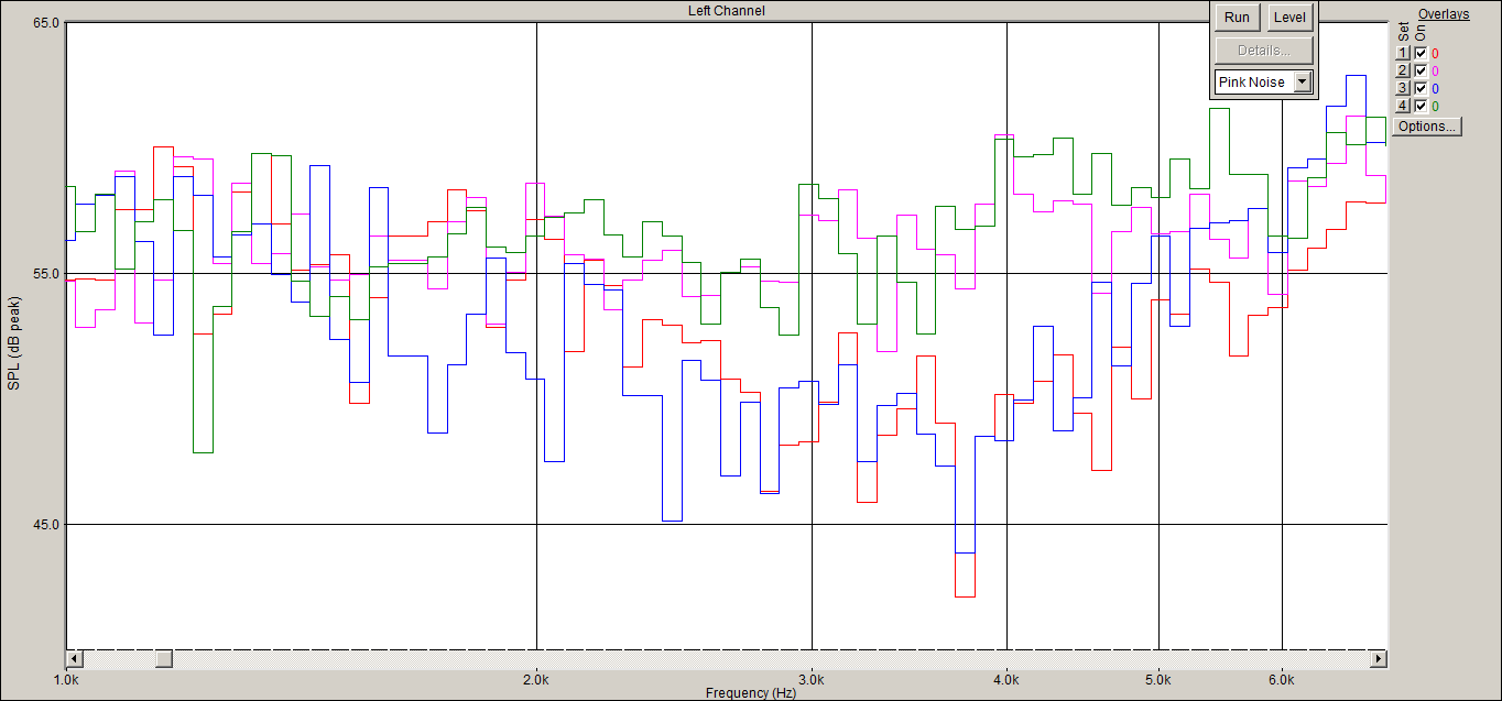

Микрофон расположил на расстоянии 1 м от щита. Запустил только СЧ/ВЧ секцию, сглаживание поставил 1/24. Запустил шум и вертикально проверял, где максимумы и где минимумы в районе 3-4 кГц, при движении микрофона вверх-вниз. Диапазон перемещений по вертикали - был +200...-600 мм по отношению к горизонтальной оси ВЧ динамика.
График, не сглаживается (линиями) выкладываю ступеньками (по-моему, так нагляднее). Более явных провалов - достичь не удалось:
наиболее явные провалы - были на частоте 3700 Гц, наиболее явные пики - на 4000 Гц. На них и ориентировался

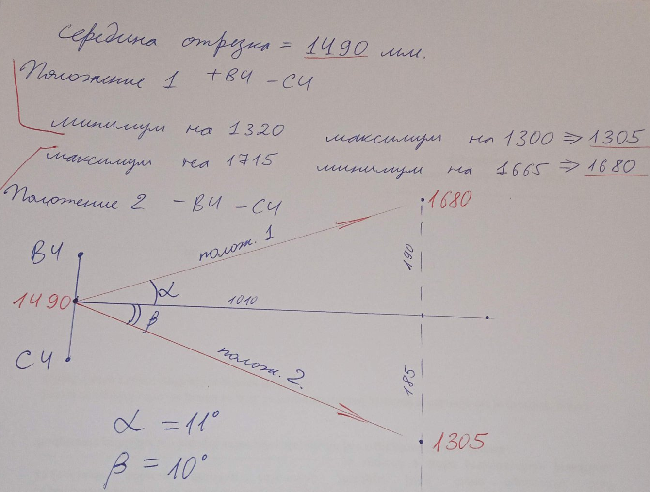

По ходу движения замеров:
Положение фильтров 1 (подключение + и - динамиков ВЧ и СЧ):
красным - минимумы на АЧХ. Положение микрофона - H=1320 (L=1005, от передней плоскости щитка, по горизонтали)
малиновым - максимумы на АЧХ. H=1715, L=1015
Положение фильтров 2 (поменяна полярность ВЧ динамика):
синим - минимумы. H=1665, L=1015
зелёным - максимумы. H=1300, L=1015
Точное положение по высоте осей динамиков: СЧ=1420, ВЧ=1560

Теперь я поломаю гляделки! Это тебе. Колька, не в Арте без отражений высматривать, забыл особенности Спектры?...
В целом, сходится. Один луч стреляет ниже горизонтали, другой - выше. Комнатные отражения скрывают детали, но, в общем, результат есть.
Получается, что картина практически симметрична относительно горизонтали, куда нам надо было бы получить максимум ДН! Меня поразило совпадение с теорией: https://ldsound.club/threads/chernovik-po-raschjotu-filtrov-chast-1.1012/post-69041 прогнозирует ширину ДН по -3дБ +/-10 градусов, а провал до минимума при +/-20 градусов, и точно так и есть!!! По горизонтали имеем стык с разницей фаз 90 градусов, что даёт +3дБ вместо +6дБ, или -3дБ... Вот вам и "неточные прикидки", вот Вам и теория.

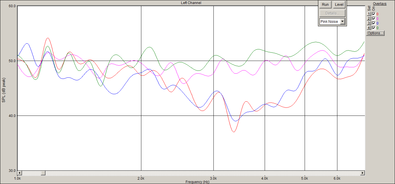

Сделал, как было сказано (сглаживание 1/12)
Переместил Пишку назад к фанерке сзади. Перемещение Пишки по горизонтальной оси при этом составило 16 мм.
Графики такие:
красным - фильтр 2, Н=1470, L=1010
малиновым - фильтр 2, Н=1785, L=1020
синим - фильтр 1, Н=1880, L=1020
зелёным - фильтр 1, Н=1450, L=1010
при замере малиновой - микрофон был на верхнем пределе штатива, казалось что максимум (по АЧХ) найден. Но при замере синим (поиск минимума при верхнем расположении микрофона) стало понятно, что высоты штатива не хватает. Подложил книги. Поэтому, скорее всего, правильно считать что малиновую линию следовало ловить выше микрофоном по высоте от пола.

Думаю, Вы сами видите, что один вариант выстрелил по горизонтали. а другой - улетел в небеса! Берём зелёную кривую, на сегодня - всё. Мне понравилось, а Вам?

Зелёная кривая - это максимум зв. давления на частоте стыка СЧ и ВЧ. Максимум - он довольно в широком диапазоне углов работает (т.е. - выше-ниже). А вот минимумы (которые у меня при новом положении ВЧ, стреляют в потолок) - в довольно узком диапазоне углов работают.
Так как зелёная линия (максимальное звуковое давление на частоте стыка) у меня совпал по высоте замера микрофоном (1450 мм от пола) с расположением уха слушателя (скажем, среднее между сидящим 1100 и стоящим 1600), то считаем, что такое расположение СЧ и ВЧ оптимально?
Мне кажется, если уж совсем докапываться - то лучше было бы зелёную линию получить чуть пониже - это связано с тем, что ухи сидящего за столом рядом - могут с большей вероятностью не попасть в нужный угол раскрыва от динамика, так как он сидит близко (человек). А вот стоящий слушатель - он стоит подальше. И поэтому - тут больше вероятность, что он попадёт даже в малый угол раскрыва (с увеличением расстояния, высота от пола, попадающая в область АЧХ без провала - как бы увеличивается). Наверное так... уже поздно, поэтому соображалка плохо работает.
Мне в итоге - нужен ответ, на каком расстоянии друг относительно друга, должны размещаться ВЧ и СЧ динамики, если смотреть по горизонтали, вдоль оси динамика.

Что вариант фильтра и взаимного смещения динамиков - очень близок к требуемому, цель достигнута: ДН выстрелила по горизонтали (-3 градуса), в её раскрыв по -3дБ попадут все сидячие и стоячие домочадцы, когда середина отрезка СЧ-ВЧ будет на высоте 1100 от пола.
Именно это нам и надо.
А там - только мухи.
Да!
СЧ/ВЧ будут ниже, точно напротив сидящего.
А вот стоящий слушатель - он стоит подальше. И поэтому - тут больше вероятность, что он попадёт даже в малый угол раскрыва (с увеличением расстояния, высота от пола, попадающая в область АЧХ без искажения - как бы увеличивается).
Правильно, но лучше бы получить +3 градуса. Если не хватит толщины 18мм, то догоним фильтром, но это уже мелочи!.

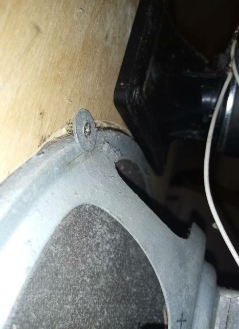

сейчас - СЧ динамик у меня утоплен вглубь фанеры на 5 мм, если смотреть на щиток сзади
там - фрезером выбрано 5 мм толщины фанеры, по внешнему контуру фланца корзины

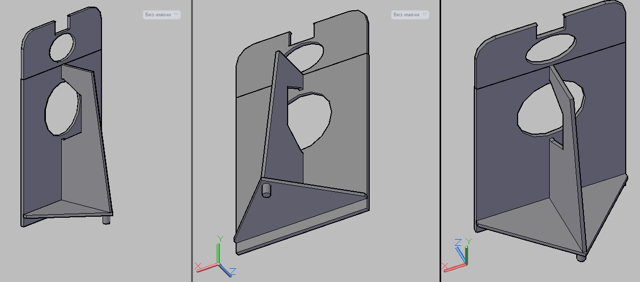

Примерно сделал, как вижу на данный момент (с учётом предложений выше):
6,196
4,647
187
50
Исходные первоначальные данные: фанера 18 мм (во всех случаях); СЧ стоит сзади в углублении 6 мм; ВЧ стоял спереди в углублении 6 мм (высота его фланца). Угол наклона оси лепестка ДН составил -10 градусов, ниже горизонтали.
После перенесения Пишки назад: СЧ - там же, ВЧ отодвинулся на 18 мм (не на 12, как сначала посчитал) назад. Угол наклона оси ДН составил -3 градуса, ниже горизонтали.
Запланированный угол наклона ДН составляет +3 градуса, при высоте середины отрезка между СЧ и ВЧ как на чертеже выше. При таких вводных зона -3...0дБ на расстоянии 1,5 метра будет (1100+80)+/-250 мм - для сидящих за столом, на расстоянии 3 м - (1100+160)+/-500 мм - гуляя по центру комнаты, и на диване, с 5 метров, будет зона (1100+260)+/- 1000 мм, шикарно.
Рояльные петли - дополнительная степень свободы, но вид брутальной недоделанности, как для меня.
СЧ-ВЧ пластину крепи на рояльные петли с возможностью наклона и фиксации.
Shef
5 Дек 2023
417
283
13
British Columbia
Вместо этого я бы заморочился. Добавлением 6оковык стенок в параллель квартирной стене, на расстоянии 3-4 см. Т.е. типа Онкен, чтоб "фазоинвертор" получился во фронт.
Также, с наклоном конструкции назад градусов 8-10.
Ну т.е. я уже высказывался сделал бы наподобие Klipsch Heresy в углах команты.
Для начала можно примерить передние стенки с просто зазором 3-5 см. (вас могут ждать удивительные открытия)

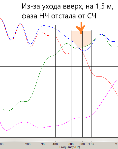

1.png - и дополнительно получаем более стабильную АЧХ НЧ полосы (и суммарную!), ибо 15" сам имеет большУю направленность на СЧ. Когда-то я нарисовал
2.png - это из Черновик по расчёту фильтров (часть 1). Наклонённая передница есть приближение к желаемому.
Итого, наклонённый щит побеждает в номинации проект месяца? Типа да. И хотя Пишка имеет свою направленность, она явно шире шести градусов по -3дБ, и то, что она смотрит на эти 6 градусов выше оси лепестка ДН, никого не напрягает совершенно.
Моё предложение: Пишка однозначно спереди заподлицо: красиво, и так лучше по звуку. СЧ - спереди. Если Вы считаете, что торчащий буртик 6 мм СЧ-шной корзины не годится, то ставьте его заподлицо, тогда щит наклоним назад на 8 градусов!
Внимание! Все телодвижения справедливы для актуального фильтра! При изменении схемы фильтра СЧ/ВЧ ось лепестка ДН опять гульнёт, но теперь мы умеем измерять её положение за 5 минут (достаточно одного замера онлайн, по минимуму при неправильной фазе), и можем корректировать угол наклона оси или передницей, предусмотрев такую возможность, или доводкой фильтра.
