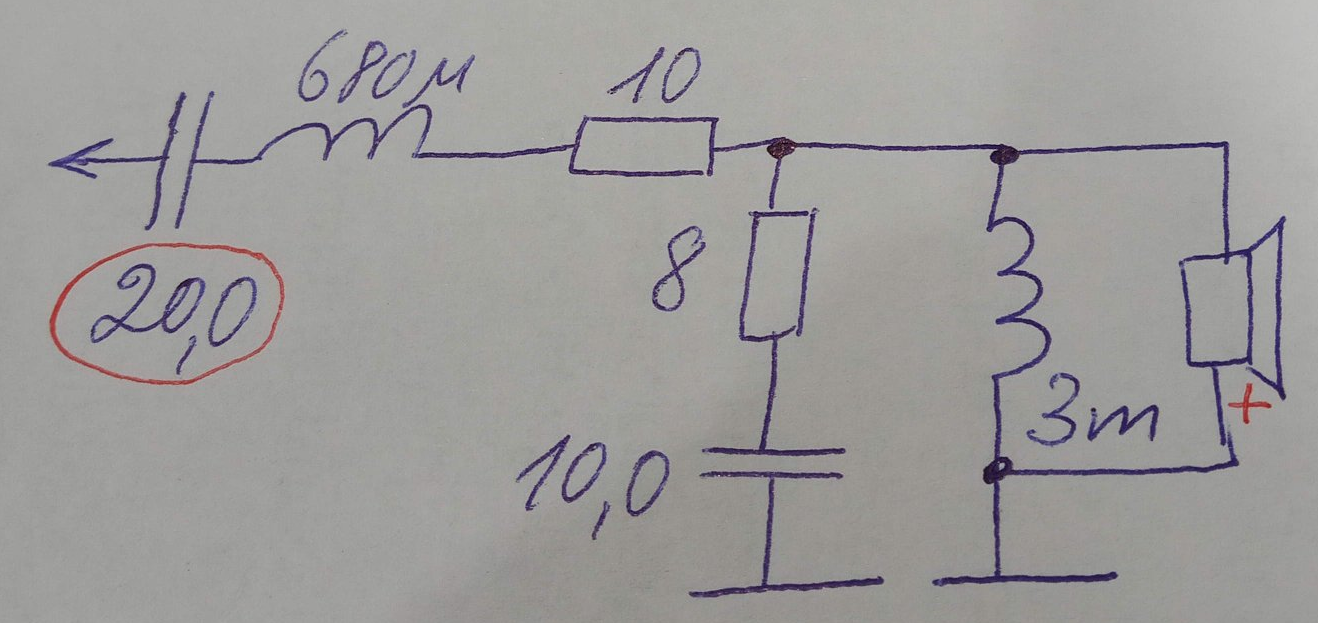

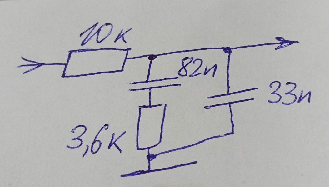

Я правильно понимаю - что именно это - следующий шаг, на пути получения требуемой АЧХ от басовой секции типа "щит", в точке прослушивания?
Если "да" - то, Николай, прошу подсказать требуемые номиналы в ФНЧ.

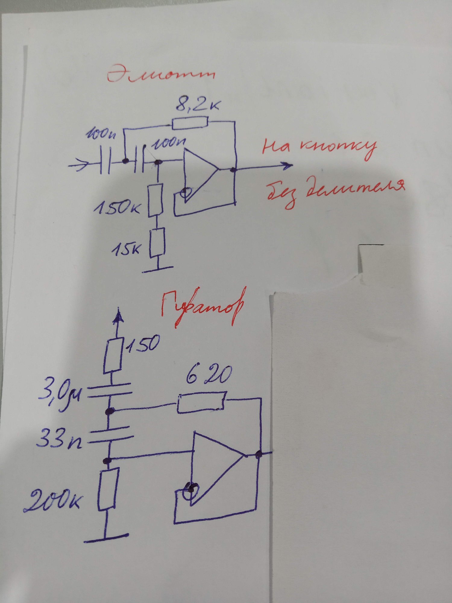

Типа так

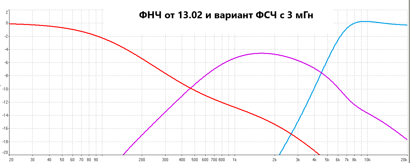

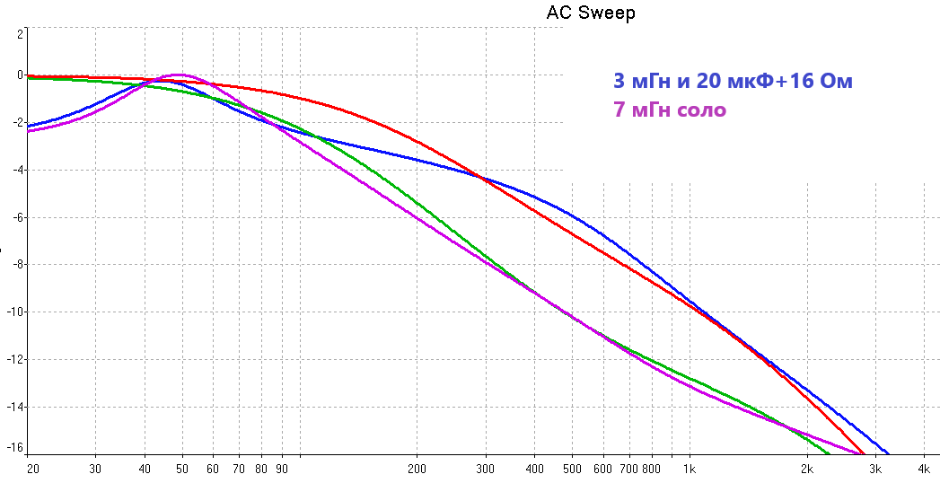

3.png - даст -3дБ на 200 Гц , -4дБ на 500 Гц, и -2дБ на 2кГц относительно предыдущего ФНЧ. Неплохой аналог 10 мГн)))
Соврал, аналог катушки ровно 7 мГн, без цепочки 20 мкФ+16 Ом на землю.
Давайте крутить кучери щит не будем, а начнём с него.
Уже вижу, что коррекцию на частоте 40 Гц можно убавить на 3дБ, повысив частоту пика до 44 Гц. Ни много, ни мало - разгрузка в 2 раза по мощности.
IMG_20240213_153746.jpg - Эллиотт с единичным усилением, делитель по выходу исключается.
Снижение высоты пика = снижение добротности = уменьшение собственного гула на 40 Гц., симулятор красиво подтвердил. Плюс щит меньше идёт вразнос.

Посмотреть вложение 87245 - Эллиотт с единичным усилением, делитель по выходу исключается.
Николай, я удивляюсь... я сам не знаю точно, какая у меня сейчас схема обвязки ОУ. Вы составили новую схему обвязки - Вы знаете мою существующую схему? Или одно от другого совершенно не зависит?
Мне на сегодня - запланировать только ФНЧ поменять и померить, или лучше сразу и ОУ перепаивать?
Не надо менять обвязку, это - прототип, типа протоплазмы, мысли вслух. Пробуйте усиленный ФНЧ, цепляйте фанерку СЧ сверху...
Забыл. Посмотрите на диване на предмет возможного перебора 40Гц, обязательно.
ЗЯ у Вас состыкуется только с Элиоттом 44 Гц, а у щита есть выбор корректора, причём с 44-герцовым пиком +7дБ в приоритете 95% гиратор. С точки зрения уровня 30 Гц.
P.S. Для уменьшения горба 200 Гц по центру комнаты, желательно, чтобы динамик был за 42 см от длинной стены. Перевернув щит вверх ногами, получаем положение Бэймы ближе к стене.
P.P.S. Шальная мысля прилетела. Поскольку правая АС стоИт не в углу и толком не басИт, после замены её акустического оформления с ЗЯ на щит ожидать от неё даже того, что есть сейчас, не стОит. Вопрос: а не оставить ли её с типом ЗЯ? Включить также от ИМС, с одинаковым корректором, но с другим ФНЧ. Ниже 300 Гц локализации звуков нет, разница не будет заметна совершенно, а суммарная АЧХ на НЧ и мидбасе сильно поздоровеет. Например, пики 30 Гц +8дБ ЗЯ + 0дБ щита в сумме дадут +5дБ, без корректора. А с корректором Элиотта на 44 Гц, +7дБ, уровень 30 Гц сядет на -2дБ, и суммарно будет +3дБ.

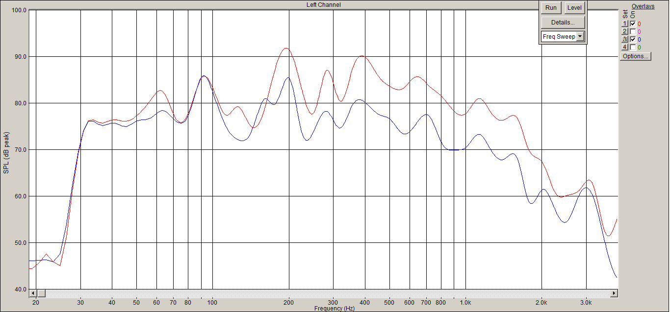

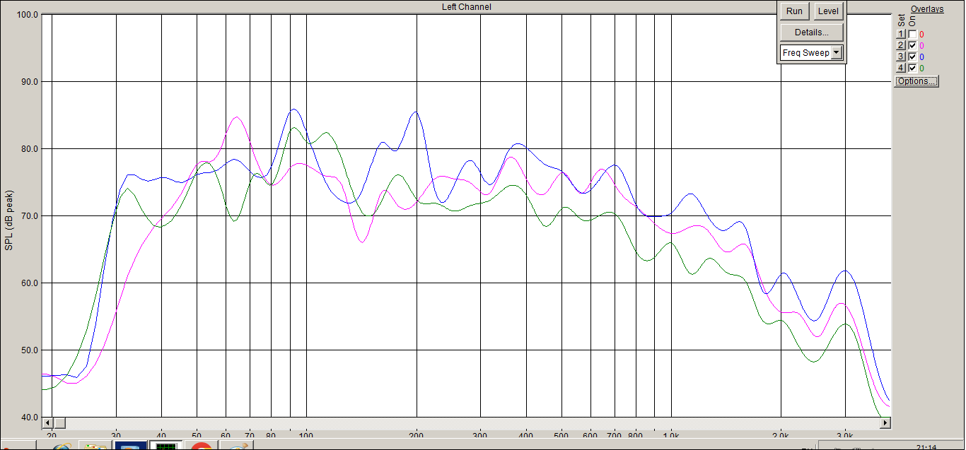

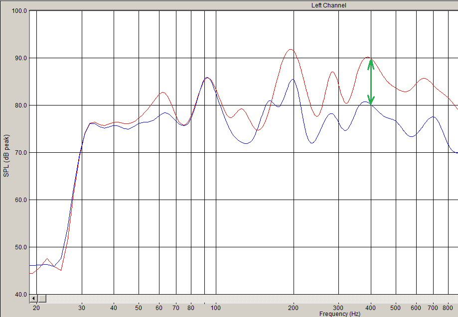

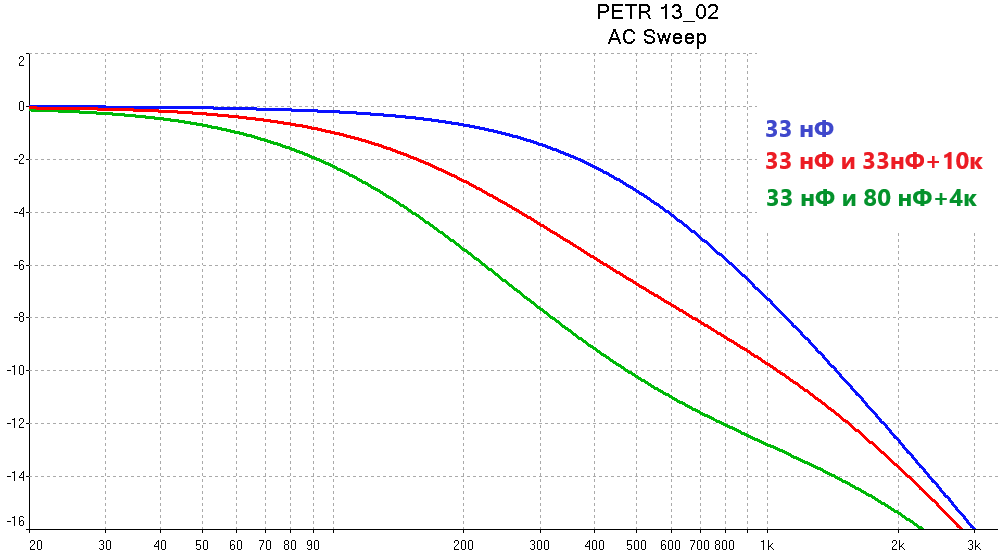

Собрал новый ФНЧ. Резистор 3,6 к у себя не нашёл, поставил вместо него 3,9 к. Поставил микрофон примерно в то место, где он был вчера, подогнал уровень. Снял замер АЧХ:
красным - что было вчера
синим - что получилось сейчас
Rezvoy
2,208
701
67
В самом мерзком месте горб, бубнить будет.

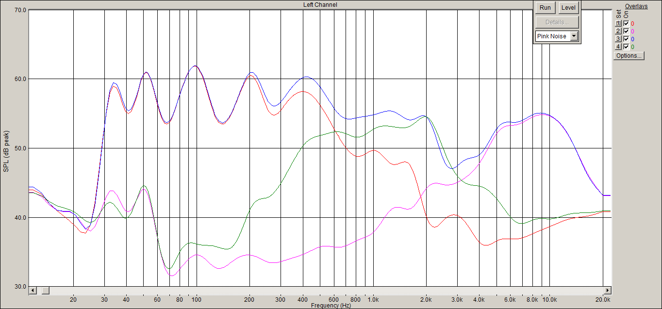

Ещё сделал замеры:
синим - так называемая точка прослушки (уши сидящего человека в торце стола, 1,5 м от динамика)
малиновым - наиболее частое реально место прослушивания - середина комнаты, 3 м от динамика, высота ушей стоящего человека
зелёным - уши сидящего человека на диване - противоположный угол, вдоль длинной стены, 4 м от динамика
При замерах (всех трёх) на динамик подаётся одинаковая мощность (уровень не менялся). Меня удивило, что при удалении от динамика, громкость (судя по АЧХ) падает незначительно

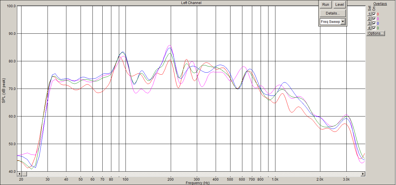

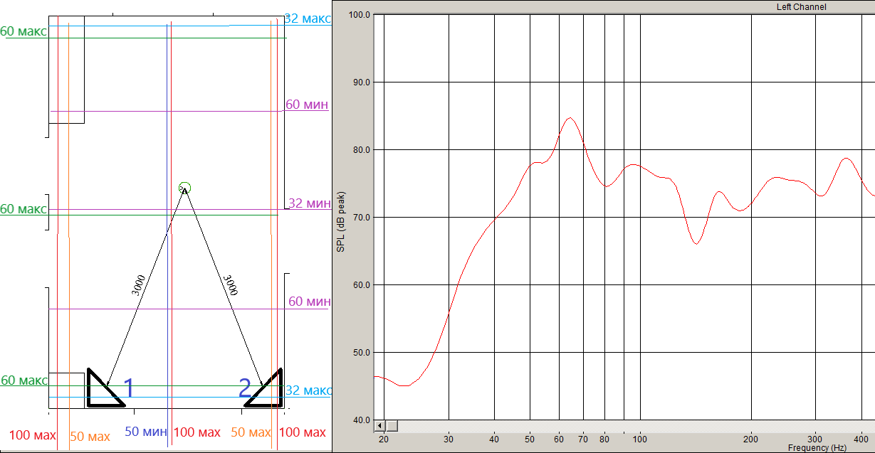

Ещё эксперименты. Вращение щита. 0 (ноль) градусов - это щит параллельно длинной стене.
красным - 0 градусов
малиновым - 22 градуса
синим - 45 градусов
зелёным - 67 градусов
здесь - то же самое, кроме красного
красным - 90 градусов
Совпало с теорией Николая
я про "32 мин, 60 макс". Это когда микрофон стоял примерно по центру комнаты
Впечатление, что глючу я или Мультисим. Помню, что разницу делал -4дБ на 500 Гц, а есть -10дБ! Надеюсь, что глюк не у Вас. Ладно, что-то похожее на полосу НЧ есть.
Ещё сделал замеры:
Малиновая - точно посередине по длине. 32 Гц издохли, 63 Гц в тренде. Ямка 40 Гц на диване говорит о том, что мы не переборщили с коррекцией.
синим - 45 градусов
80 оптимально, а это - не на слушателя (( Надежда на перемещение динамика на 40 см от края - должны сесть 200 Гц.
Она не моя.
Ставьте 67...80 градусов, цепляйте сверху СЧ/ВЧ фанеру. Столь резкий обрыв ниже 32 Гц напрягает, можете переключить на гиратор, посмотрим, есть запас. Резкий обрыв = нехорошая ФЧХ. кто бы что ни говорил.
Ещё, вместо 82 нФ, поставил 33+47=80 нФ
Объясните мне (пожалуйста), вот эти 32 Гц - которые присутствуют у меня на АЧХ во многих точках измерения, кроме центра комнаты - что это за Герцы? Они несут в себе реальный и правдивый музыкальный сигнал? Они полезны (создают расширение диапазона вниз), или же они вредны - то есть, лишь создают лишний гул, мешающий слушать бас, создают "кашу"?
Я задаю этот вопрос с целью понять - не следует ли повысить частоту настройки корректора, чтобы эти самые 32 Гц присели (стали бы иметь меньше дБ на АЧХ)? Или же - всё оптимально (с присутствием этих 32 Гц) и их "присаживать" не следует?
Или же - их фиг присадишь, и они в любом случае будут присутствовать и на этом уровне (по дБ)?

Для начала весёлые картинки. Не могло последнее изменение номиналов ФНЧ дать разницу 10дБ. Похоже, что при первом измерении отвалилась цепочка 33 нФ+10 кОм. Тогда есть 8дБ разницы. Хотите - проверьте.
Сравнение плАтки-ФНЧ с пассивными фильтрами при работе от источника 2 Ома, СЧ/ВЧ подключены.
Сюда и ниже залезают спецэффекты в кино, орган, рояль, турецкий барабан, синтезированный ударник, просто синтез-эффекты, расширенная бас-гитара.
И то, и другое. Из-за особенностей размещения у Вас - под котороткой стеной - стоячая волна возбуждается максимально мощно, и 30 Гц больше вредны, чем полезны. Разве что Вы выберете точку недалеко от середины комнаты по длине, где стоячая волна не сильнее прямой, тогда 30 Гц - вполне полезны. Кстати, то, что мы прибиваем бактриана 30/60 Гц, оценят домашние. Ибо теперь стены не ходят ходуном (а уши - кругами) не только в этой комнате, но и во всей квартире,
Посмотрите на замер посередине комнаты. Там минимум (узел) стоячей волны, 32 Гц провалены на 16дБ относительно 1,5 метра. Вот эти +16дБ и есть горб, подаренный комнатой. Если бы это была линейная схема, то эквивалентом была бы полоса эквалайзера с настройкой 30 (32?) Гц ,+16дБ, добротность под 5 единиц. Но, поскольку это эхо, а не линейная схема. то ситуация похуже.
Нет, они вполне послушны.
Почитайте в свободное от свободы время Резонансы помещения. Черновик, часть 1

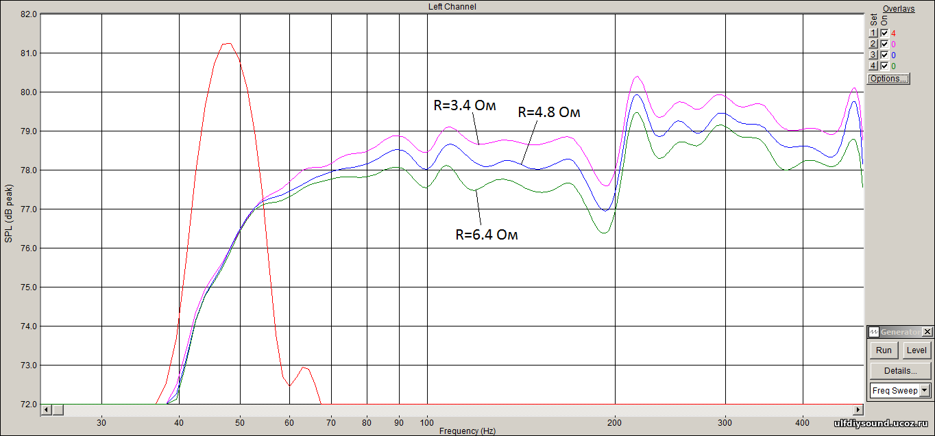

Картинки, где добавляли 2, 5 и больше Ом последовательно с выходом ИМС , в этой камасутре теме уже ничего не найдёшь. Может то и щит был в упор.
Динамик был в щите. А.Б. тогда спровоцировал - "подкинь резюк, пока измерилку не смотал". Подкидывал и 5 и 15 Ом. Вы ещё тогда подметили: "О! дополнительный инструмент влияния на АЧХ!"
А это картинка 6 летней давности, ЗЯ объёмом 120 л, микрофон в упор к динамику (частота резонанса динамика в ящике 48 Гц):
тут - на 45 Герцах ничего не меняется...
А это картинка из настоящего времени: https://ldsound.club/attachments/1-png.83751/
ящик (ЗЯ) другой, но объём примерно тот же. АЧХ там - без резистора и с резистором 2,1 Ом. На 45 Гц - тоже изменением не пахнет (микрофон в упор к динамику)

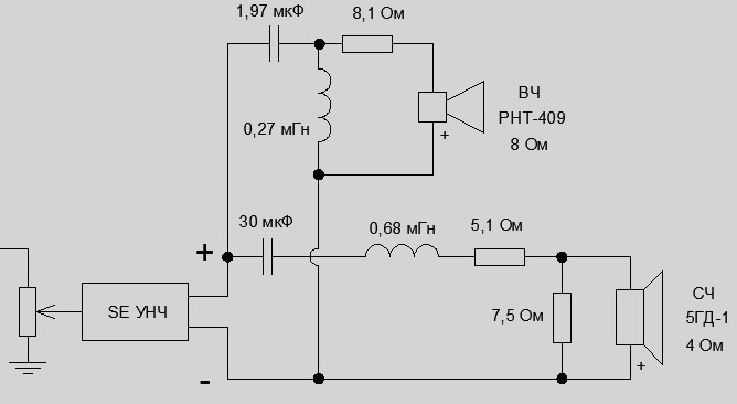

У меня фильтры на СЧ/ВЧ секции - между УНЧ и динамиками. Один из предыдущих вариантов. Последовательно СЧ динамику - там конденсатор 30 мкФ. Этот номинал следует менять? С чего начинать определяться (с чего начинать стыковку СЧ/НЧ) - сразу с имеющимся фильтром мерить АЧХ, либо как-то по-другому, - например, напрямую СЧ динамик, без фильтра вообще
СЧ/ВЧ щиток в настоящий момент по такой схеме подключён:

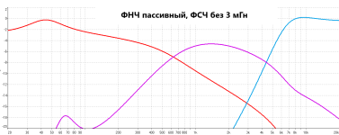

Сразу с имеющимся фильтром. С одного метра выставляете уровень ВЧ полки по НЧ полке или на 1...2дБ ниже, по желанию, СЧ выставится автоматически. РГ более чувствительного УМ подключаем к движку РГ менее чувствительного УМ. Я не знаю, какой Ку у SE, сами определитесь. И мне чухается, что ВЧ полосу надо будет расширить вниз. А, увидел, уже стоИт 2мкФ, ОК!

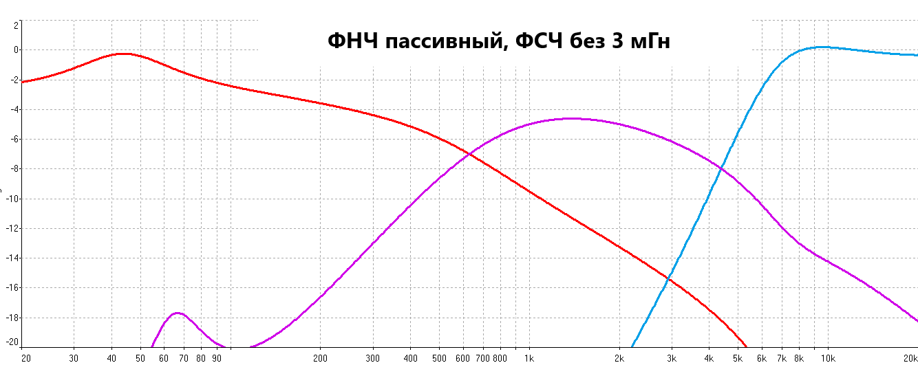

Есть идейка по поводу прочистить горло сильно уменьшить амплитуду СЧ на его мех. резонансе, одновременно подняв в 2 раза импеданс блока СЧ/ВЧ на средних частотах. Говорят, полезно для снижения КНИ ламповика. Задействуется высвободившаяся катуха 3 мГн. Убираются остатки фона 50 Гц на 16дБ, резонанс 65 Гц на 16дБ и 100 Гц на 4дБ.
Вот такой ФСЧ
3.png - выше 200 Гц АЧХ без изменений.
Изменения:
б.png - было
а.png - предложение

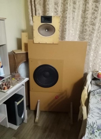

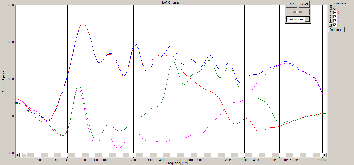

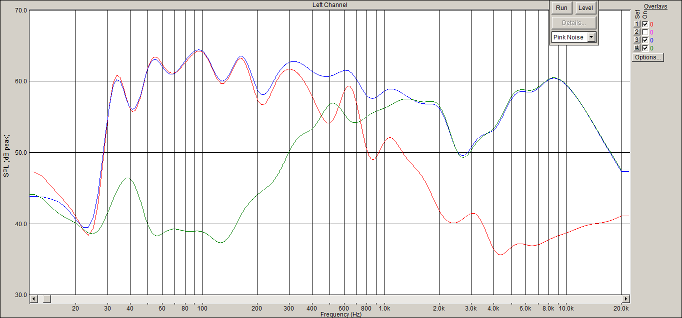

Прикрутил фанерку СЧ/ВЧ
поставил микрофон на расстоянии 1 м от щита. По высоте - чуть выше середины линии между центрами НЧ и ВЧ динамиков. Сначала пытался для снятия АЧХ вывести уровни НЧ и ВЧ на одну линию. При этом запустил музыку - мне показалось, что ВЧ слишком много. Настроил уровни НЧ и СЧ/ВЧ секции примерно, по восприятию музыки. И после этого сделал замер:
5,790
4,286
171
50
Хм. Поменяйте полярность одному из блоков, НЧ и СЧ бьются. Завал выше 10 кГц - микрофон за пределами лепестка рупорной Пишки. Значит, смотрим сейчас нижний раздел, на верхний не обращаем внимания. Положение микрофона - удачное для нижнего раздела, ОК.
Вы перевернули щит? _preved
Потом, не сегодня,
в правильной позиции прикрепите фанерку сзади щита, и посмотрим, как лучше.

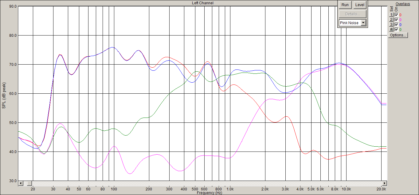

Пётр
29 Ноя 2019
1,523
885
55

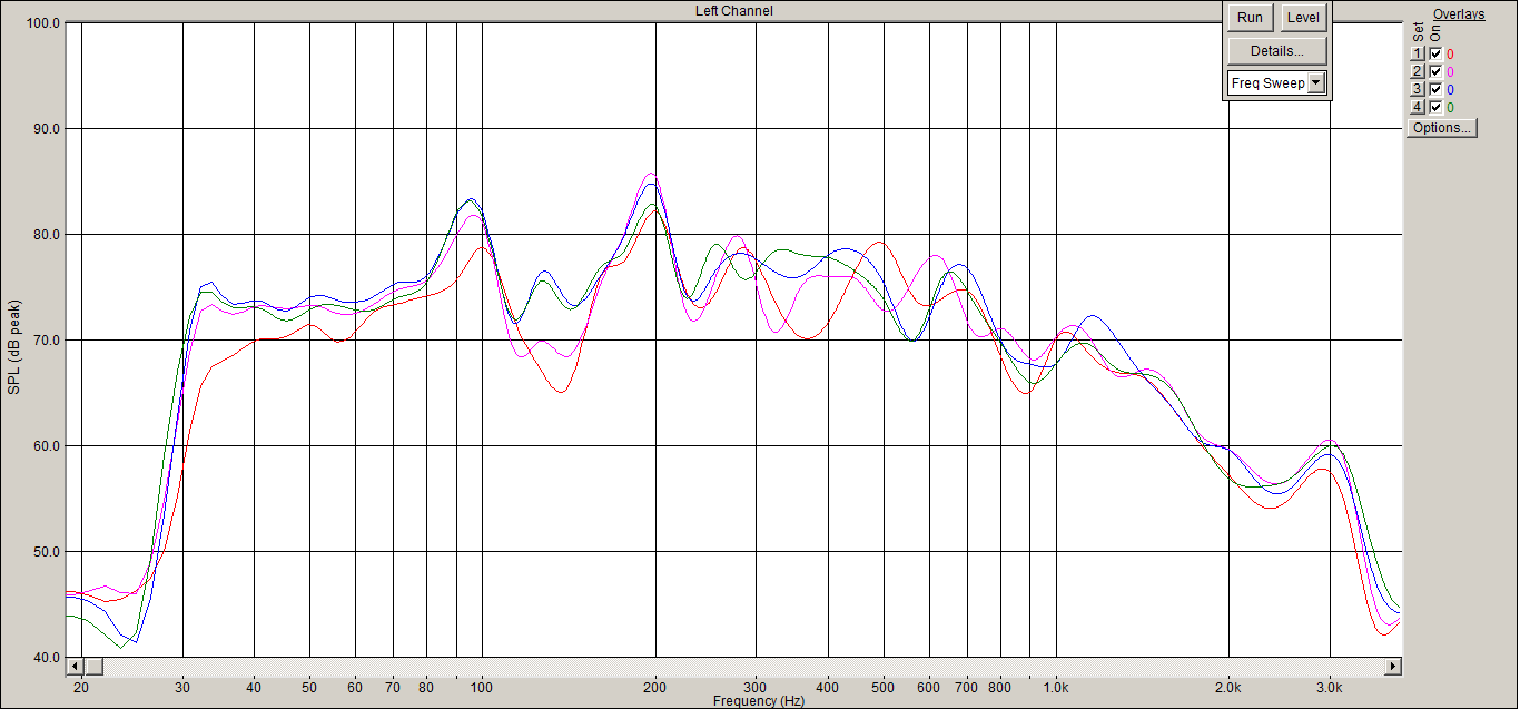

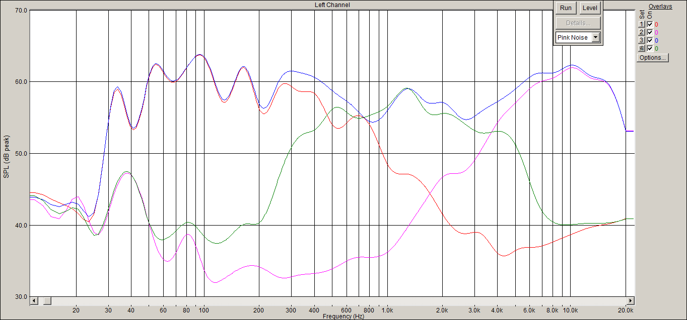

Полярность басовика поменял:
Мои улеглись, поэтому - уровень поменьше. Расширил по шкале дБ. Раз верхний стык (СЧ/ВЧ) пока не смотрим - раздельно их не заснял.

Есть нижний стыК! Есть выравнивание! Идём смотреть верхний стык, посередине между СЧ и ВЧ с метра. Дыра 3 кГц должна уменьшиться вдвое. Если ОК - посмотрите с 1,5 метра у стола, есть ли шиши 100 и 200 Гц, родимые. И - слушайте.
О! на гиратор щёлкните.

Микрофон на 1 м от щита, по высоте - между СЧ и ВЧ:
На торце стола, уровень ушей сидящего:
Низко! СЧ/ВЧ мимо стреляют! Сами видите. Надо их цеплять ниже, а щит наклонить назад. Тогда у стола будет ОК, и для стоЯщего в Дали будет ОК. Или, наоборот, наклонить СЧ/ВЧ вниз. Но тогда стоя будет хуже, а лучше - диванному рабочему. Решайте. Сейчас проще сделать второй вариант: наклонить фанерку.
Как Вы раньше-то слушали? _grust Многия знания - многия печали.

Ещё зафиксировал примерно посередине комнаты, 1,5 метра от пола:
Там не надо слушать, 101%. 70 см вперёд или назад, но - не там.
Однако, почему сдувается СЧ на 3...5 кГц? Да и ВЧ тоже. Резко пропадают отражения комнаты выше 2,5 кГц? :unsure:
Таки включите гиратор, если не включили. Похоже, СО ЩИТОМ.
