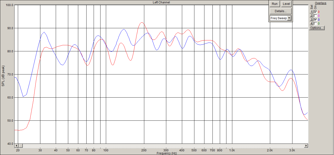

Положил за щит подушки.
Все улеглись. На малом уровне аккуратно заснял АЧХ. Свип-тон от 15 до 5000 Гц, продолжительностью 60 сек.
красным - щит
синим - ЗЯ
Левый край выровнял- теперь нужно правый край валить до уровня левого, баланс восстановить. Иначе слушать тебе бумкалку вместо баса с важным видом.
А второе- в стерео суммарная картина перераспределится и смешается , все прежние замеры можно тихо схоронить. А может быть, и неплохо получится.
Ухи они такие, и не к такому безобразию привыкают и радуются.
В любом случае, открытка в плане баса более достоверная, так что двигаешься в нужном направлении.
Видимо, нужно. Рассчитываю на вашу помощь, каким способом это лучше сделать.
Опять же вопрос. Вплотную к динамику - там по рисунку АЧХ не кажется, что "правый край надо валить". И ежели мы сейчас завалим правый край (ориентируясь на как бы выбранную точку прослушки) - то получится уже что вплотную к динамику АЧХ уже не будет ровной. Будет - завал вправо. По факту (напомню) при реальном прослушивании - я не сижу в 1,5 метрах от динамика. А гораздо больше - хожу стоя, метрах в трёх от дина.
26,226
12,199
Можно считать - что смотрит на слушателя (если слушатель сидит в торце стола, 1,5 м от динамика, средняя ось комнаты). Из наблюдения: есть определённая направленность в случае с щитом. То есть - звук имеет наибольшую интенсивность именно по оси динамика. При уходе в сторону от оси - уровень (на слух) спадает зависимо - то есть, чем больше угол от оси, тем меньше уровень звука. В случае с ЗЯ - другая зависимость, и она неопределённая - при удалении от оси, звук может как идти на затухание, так и возрастать. Например, на диване (при уходе с оси динамика) - в случае с щитом - бас сильно затихает, а в случае с ЗЯ - он может и возрасти, по сравнению с уровнем по оси. Это просто ушами если слушать.
В ящике у тебя была ровная внизу и спадающая вверх ачх. Динамик вынут из ящика и помещен в щит. Причем, куриный. Естественно, нижн ий край обвалился отдачей, осталась торчащая 300-герцовая дуля, которую ты слушаешь сейчас. Восполнить потери в оформлении пиная динамик на 40 не получится. Значит, выход в коррекции того, что осталось. под то. что надо. "Валить надо, валить!" Популярная нынче фраза из фильмов.
Бедный динамик... ему и 40 Гц "под дых" дали, на +9 дБ. А тепрь ещё и 300 Гц - обрезать собрались. Остаток-то не останется куцым?

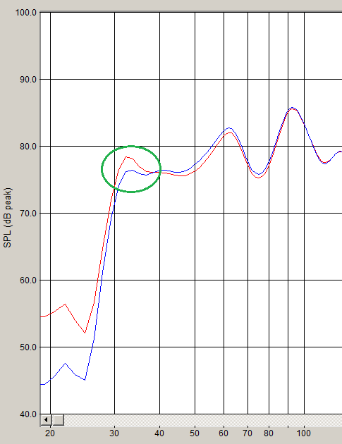

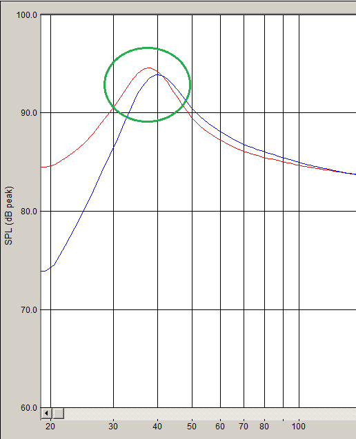

Хотелось бы хоть с каким-то моментом разобраться, поставить точку, по имеющимся результатам замеров. Например - частота настройки пика корректора.
Замеры показали, что частота вершины горба:
для корректора с гиратором: 37 Гц
для корректора по Элиотту: 40 Гц
Замеры микрофоном на 0,5 м по оси
и замеры микрофоном в точке прослушки (1,5 м от динамика)
показывают, что в варианте корректора с гиратором - происходит некий всплеск на АЧХ в районе 32 Гц.
Есть предположение, что 32 Гц - это действительно, как заметил Николай - частота, на которой любит гудеть комната.
Во-первых, мне не совсем понятно - как вообще микрофон ловит звучание 32 Гц, если сам динамик - круто падает по отдаче с 40 Гц (при корректоре по Элиотту) и с 37 Гц (по гиратору). Других объяснений, кроме как усиление 32 Гц именно комнатой - я не вижу.
Следующий момент. Из графиков наблюдается - что эти самые 32 Гц - выравниваются в полку с корректором по Элиотту и появляется горбик 32 Гц с корректором-гиратором. Можно ли отсюда сделать вывод, что частота настройки корректора по Элиотту (40 Гц) является минимально допустимой. И что при мЕньшей частоте (37 Гц с гиратором) - будет возникать торчок уже на 32 Гц (эффект комнаты)? То есть, правильно ли я понимаю, что если я, например, сделаю настройку корректора на 35 Гц, то горб на 32 Гц, при замере на расстоянии - у меня будет ещё больше?
Можно ли сказать так: что если я не хочу иметь горба на 32 Гц, то в варианте с щитом - я не должен делать настройку корректора на частоту менее 40 Гц?

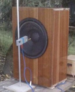

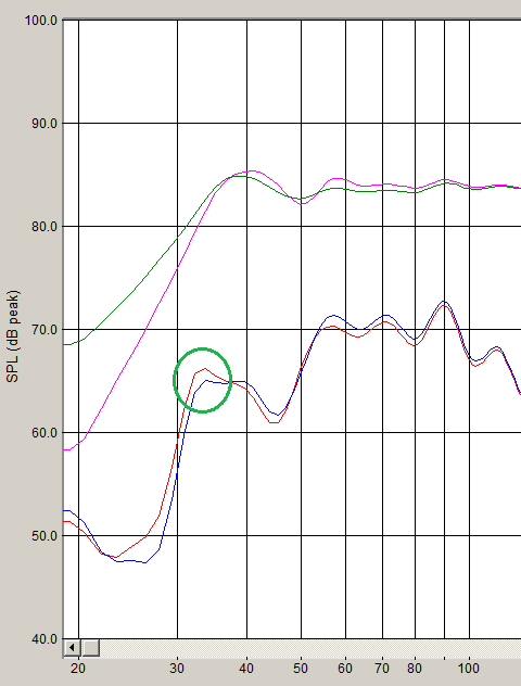

Частота и высота пика корректора уточнятся ближе к концу, если он будет )))
Ваши расссуждения в основном правильны. Имейте в виду только одно: АЧХ - характеристика стационарного процесса, длительностью, скажем, не меньше 10 периодов. АЧХ показывает гул и прямую волну вместе. Если длина сигнала 2-3 периода, то уровень установившегося сигнала будет между уровнем прямой волны и графиком АЧХ, измеренной для 10 периодов. То есть, по уровням,, на органе и мягкой бас-гитаре имеем точно АЧХ, на сухом бас-барабане - ближе к прямой волне, на бас-гитаре с выпендрёжем - среднее. Поэтому, убирая излишний гул комнаты и увеличивая долю прямой волны, мы возвращаем натуральные различия в атаке и спадании звуков разных инструментов.
