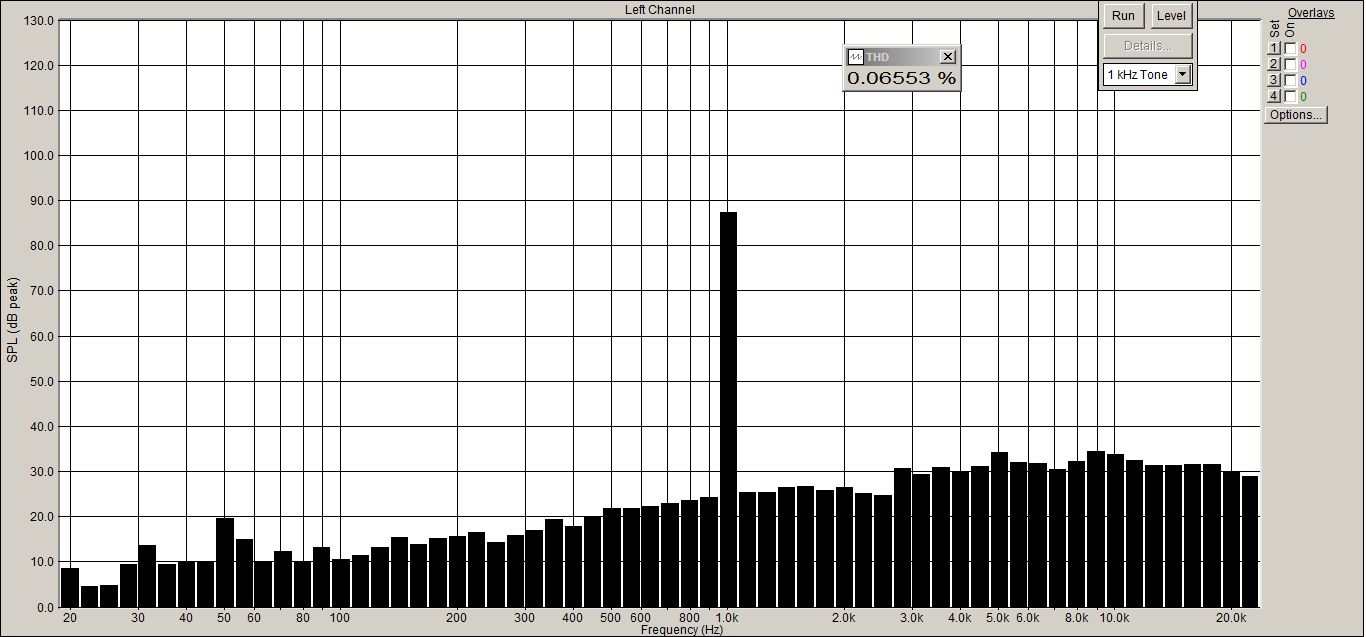

Попробую через внешнюю звуковуху М-Аудио, вставленную в разъём USB ноутбука, сделать замеры (А. Б. очень убедителен :) ). Переменный резистор на линии с крокодилами (съем сигнала) у меня есть. Но придётся разобраться с настройками этой карты в Виндовсе. Так-то она на музыкальном нетбуке у меня штатно, с лёгким Линуксом.

На этой внешней звуковухе - можно такой же финт делать, как я на встроенной звуковухе делал - то есть замыкать проводом выход на вход, для заснятия АЧХ чисто звуковой карты?

Это первое, что нужно сделать. Потом дать тон 1 кгц и глянуть спектр и КНИ. Попробовать чуть убавить выходной сигнал , для снижения гармоник под плинтус.

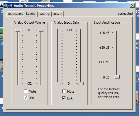

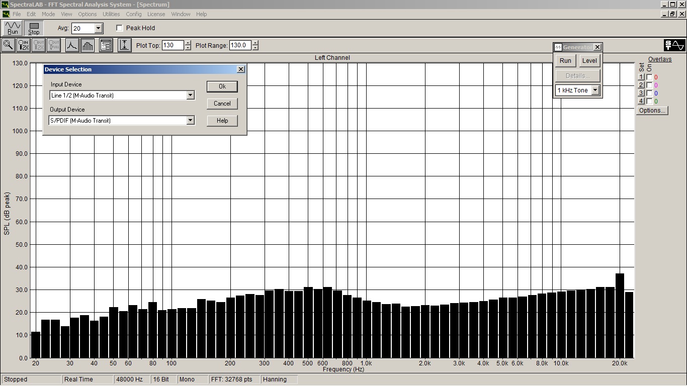

Подскажите, пожалуйста. Как тут должно быть, для измерений?

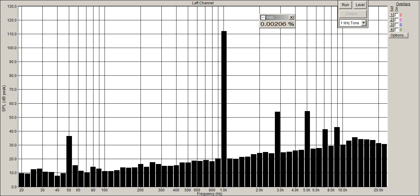

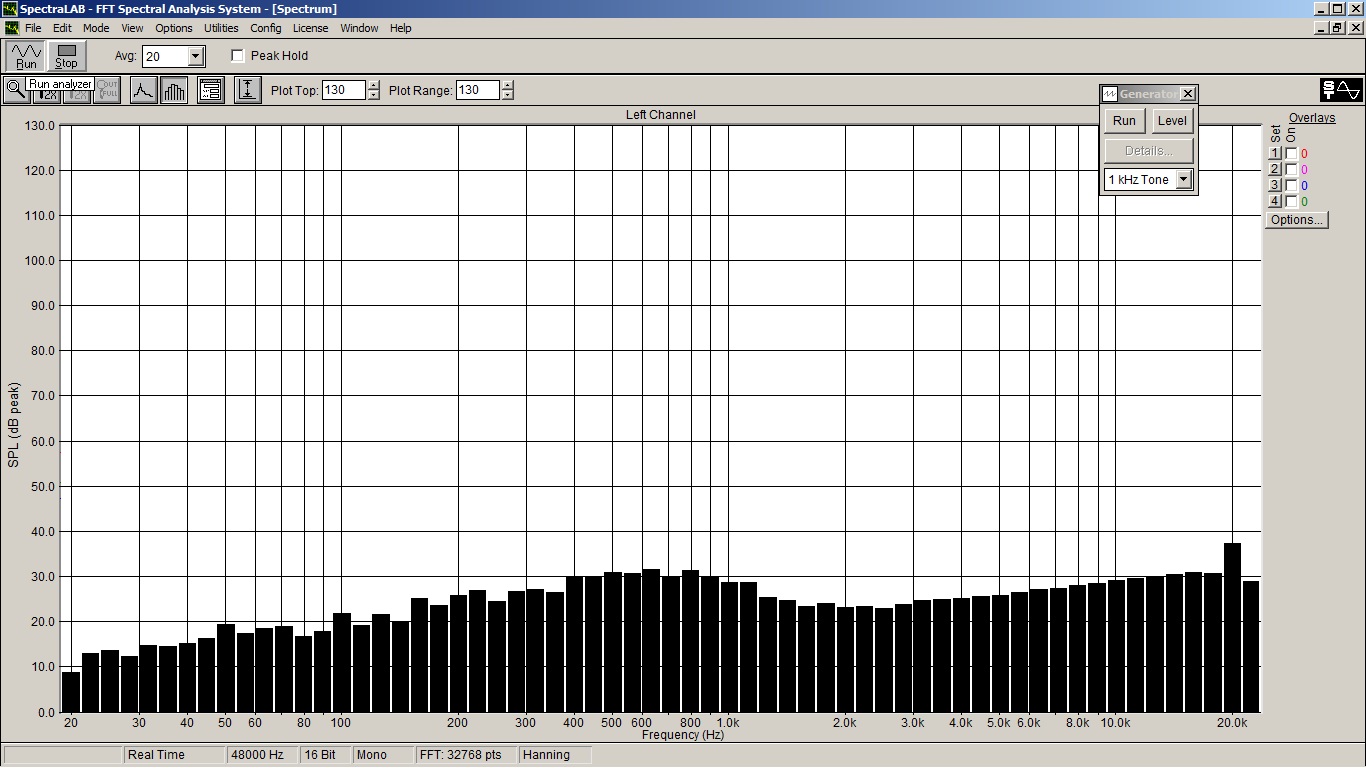

Ничего не получается. Похоже, где-то что-то надо нажать. Пытаюсь замерить спектр 1 кГц:
Я надеюсь - "земля" внутри звуковухи замыкается? Два джека для измерения собственно звуковухи - у меня соединены одним проводом (сигнал). Из предположения - что земля внутри устройства замкнута. На встроенной звуковухе - этот финт срабатывал.
Подскажите пожалуйста, как тут должно быть. У меня так:
может - тут что-то неправильно у меня. Но это - изначальные настройки. Я пока тут ещё ничего не трогал

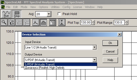

В опшинсах Спектры установи device в окошках. А ты в Винду полез

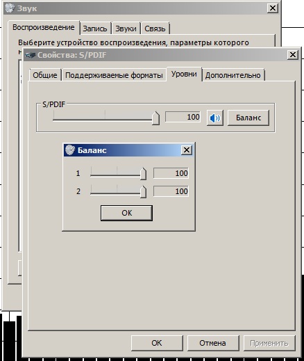

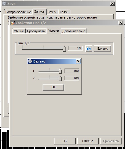

Карта воткнута в USB.
Драйвер - установлен с оф. сайта.
Что-то понажимал... заработало. Вот в таком виде:
нормально?
26,328
12,265
нормально?
Чудовищно. Убавляй выходной сигнал.Пока не останется основной тон
Можно оставить выход как есть, а на вход дать сигнал от переменника, убавив входной сионал, пока грязь не осядет
Когда получится , запиши уровни входа и выхода карты и держи их при замерах
Осциллографом можно продублировать .

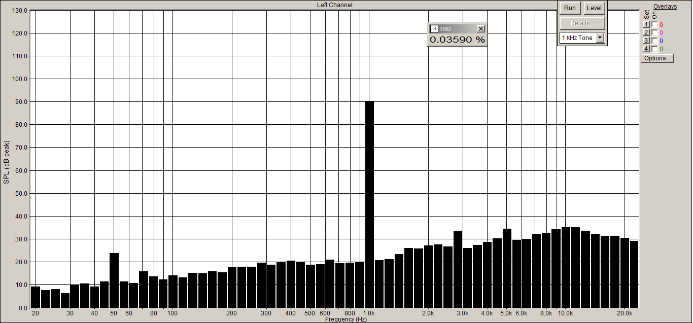

Подогнал на уменьшение уровень выходного сигнала (-38 дБ), чтобы нечётные гармоники не торчали. Звуковая карта - вход/выход замкнуты. Вот такой результат:
нормальная работа звуковухи?

Ненормальная, выход мал, шумы велики, отрыв сигнал -шум 60 дБ , а надо минимум 120. Делай делитель на вход. И убавляй не выходной. а входной сигнал.
На моей звуковой входной делитель по нулю дб, выход прижат отн нуля на минус 1, 15 дБ, тогда все чисто.

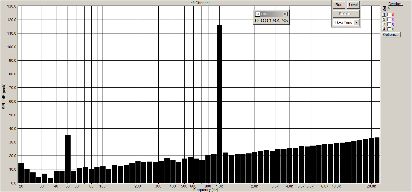

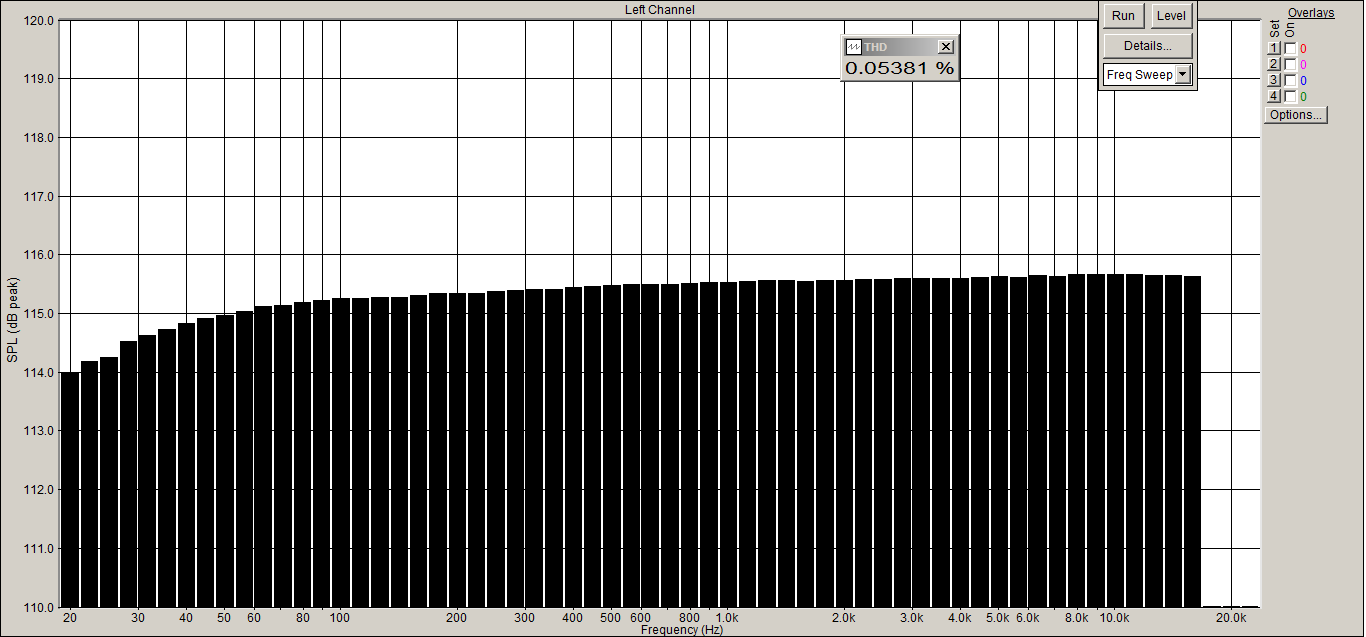

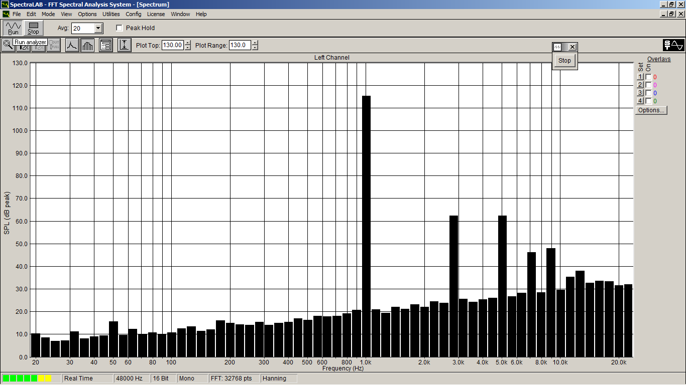

Поставил делитель на входе (переменник). Задал уровень громкости на выходе ноль - получил горку в районе 1 кГц, понизу. Посчитал перегруз. Уменьшал потихоньку уровень на выходе. При уровне -4 дБ - торчит только 1 кГц (и более высокие гармоники). Произвёл скриншот: уровень на выходе -4 дБ, переменник на входе - в максимальном положении:
далее - кручу переменник на уменьшение, чтобы гармоники 3 и 5 кГц почти слились с шумом. Результат такой:
это итог, того что я могу добиться от звуковухи?
АЧХ свип-тоном в этом положении, при сильном увеличении по шкале дБ слева:

Мура. Сигнал ослаблен на 20дБ, а 3 и 5 гармоники так и остались на уровне -60дБ от основной.

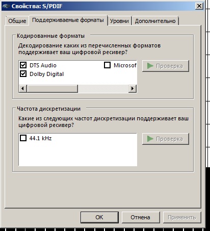

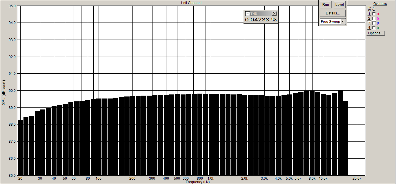

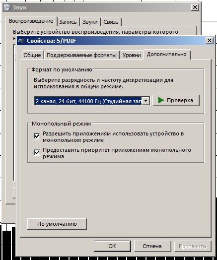

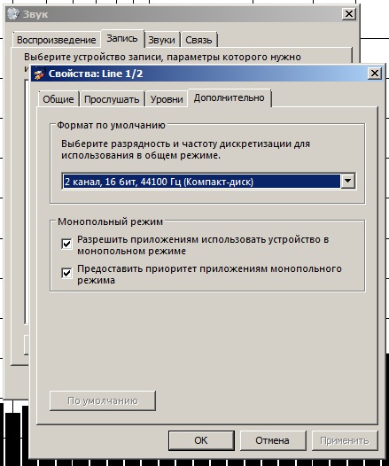

Путём проб, выставил "16 бит 48 кГц" - в трёх местах: в приложении USB Transit, в Виндовском "Воспроизведение" и в Виндовском "Запись". Получил такой результат (при уровне выходного сигнала 0 дБ и при максимально выкрученном переменнике на входе):
при этом - замкнутая карта сама на себя по проводу сигнала - даёт шум во весь экран. А вот, соединение через землю с сигналом и с разрывом в переменнике - дало красивый результат... дебри для меня
АЧХ в этом положении:

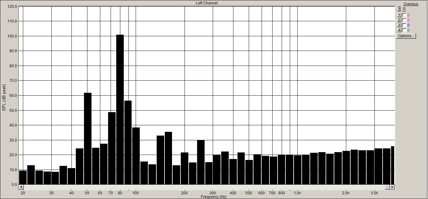

Нет, друзья... финт не удался. Та же фигня с внешней звуковой картой. При попытке замерить АЧХ на нагрузке УНЧ в 8 Ом - происходит возбуждение на 80 Гц:
скидываю с нагрузки крокодил сигнала (идущего на вход звуковой карты) - возбуждение остаётся. Убираю дополнительно крокодил "земли", идущей на вход звуковой карты - возбуждение снимается.
Похоже - как-то связано с землёй ноутбука

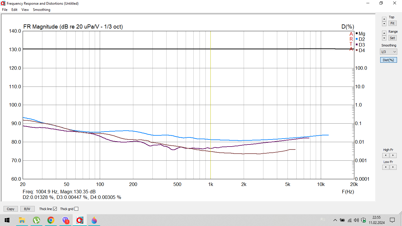

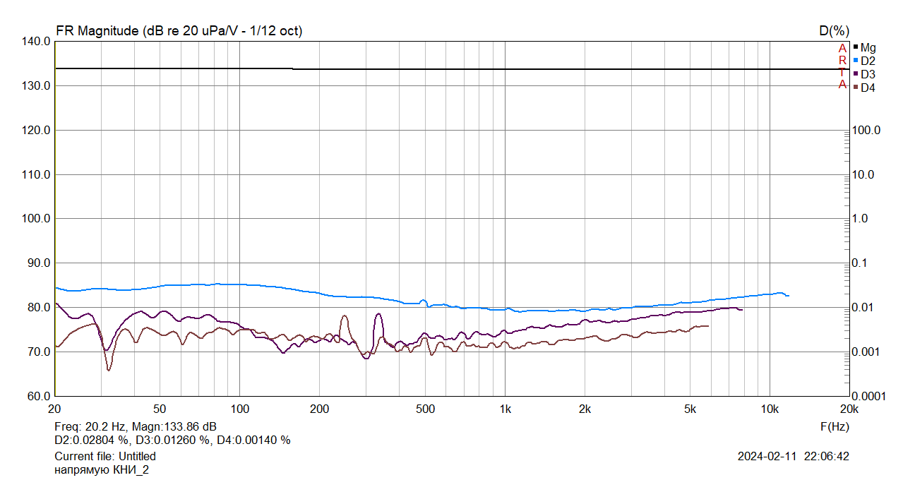

Модное слово кринж...
Моя М-Аудио с выхода на вход без делителя, регуляторы выхода и входа по 0дБ
Что соответствует -80дБ 2-й, -90дБ 3-й и -97дБ 4-й гармоники на частоте 1 кГц.
АЧХ абсолютно линейна, что-то типа -0.1дБ на 20 и 20 кГц.
Работает с ноутом.

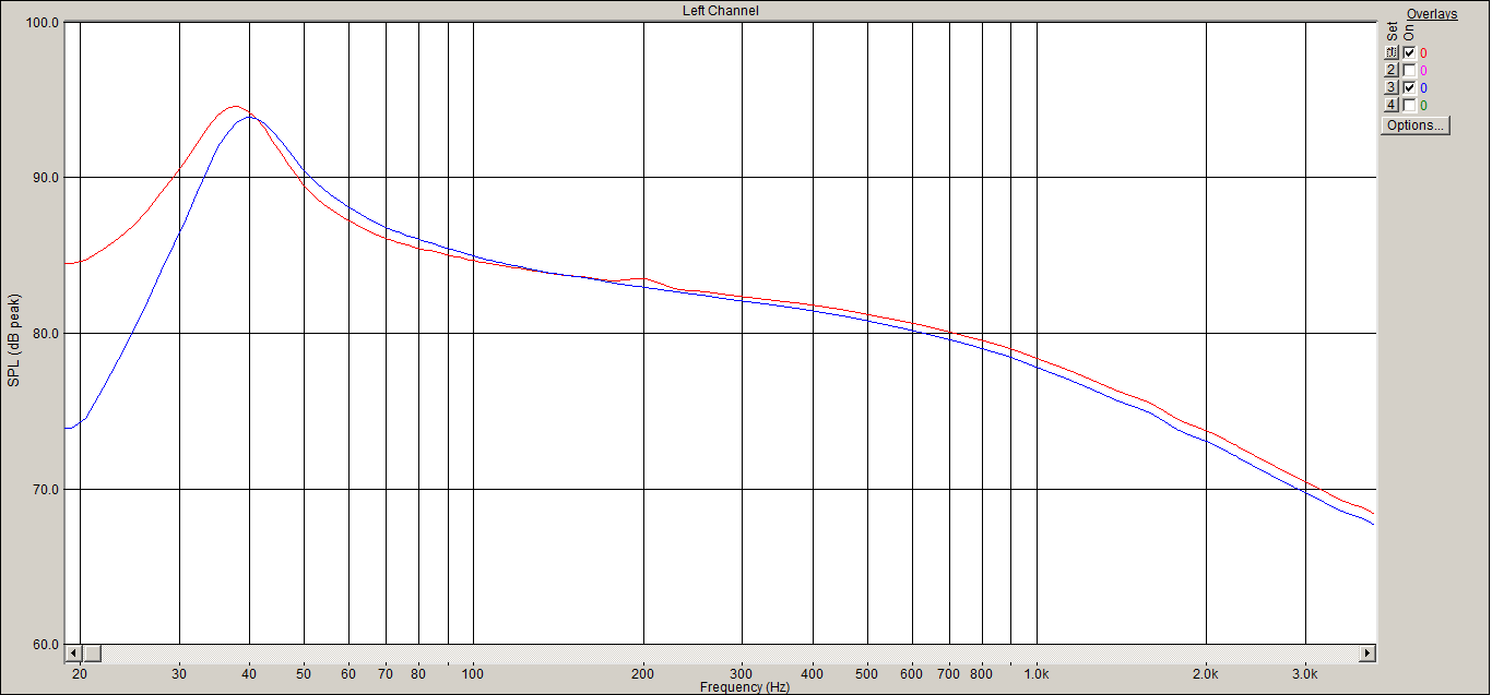

Деваться некуда. Подаю сигнал со стационарного компа, результат с нагрузки УНЧ - пишу на ноутбук. Нагрузка УНЧ-а резистивная. Результат:
Пётр
29 Ноя 2019
1,582
938
55

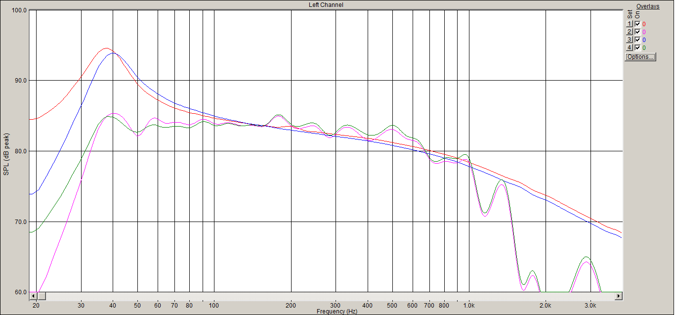

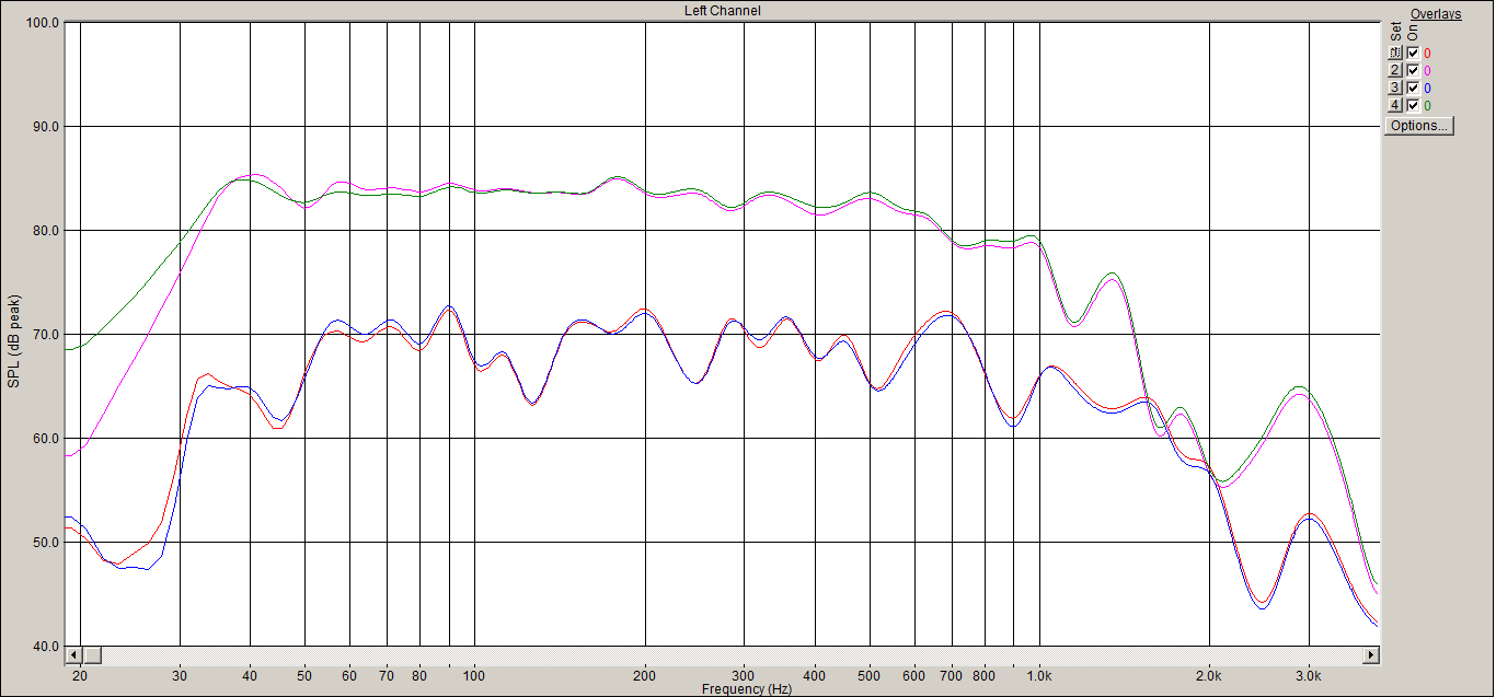

Достаю микрофон. Подключаю на выход УНЧ динамик Бэйму 15" в щите. Микрофон в упор к динамику. Делаю замеры:
на графике:
красным - АЧХ на резистивной нагрузке УНЧ-а с платкой корректора по Николаеву гиратору
синим - АЧХ на резистивной нагрузке УНЧ-а с платкой корректора по Элиотту-KSV
зелёным - АЧХ в упор к динамику (корректор с гиратором)
малиновым - АЧХ в упор к динамику (корректор по Элиотту)

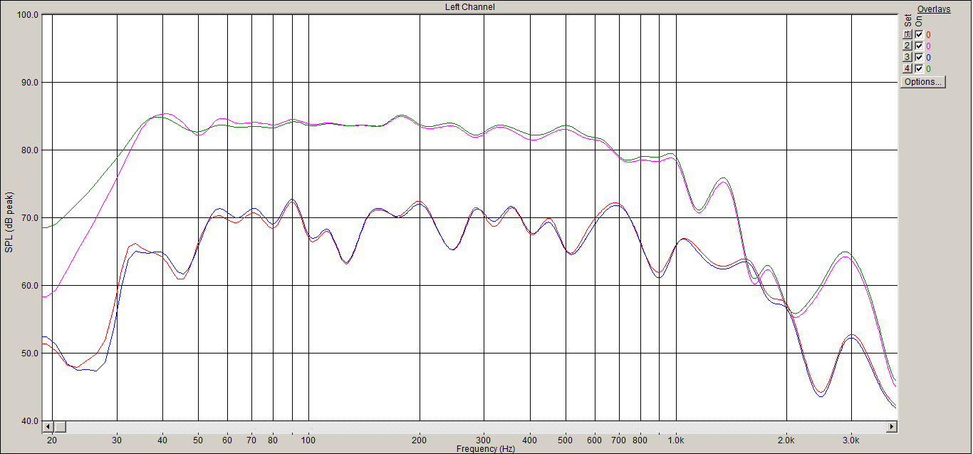

Оттаскиваю микрофон на 0,5 м от динамика, по оси. Не меняя уровня делаю замеры по двум платкам корректоров. Результат:
на графике:
красным - АЧХ на расстоянии 0,5 м (корректор с гиратором)
синим - АЧХ на расстоянии 0,5 м (корректор по Элиотту)
Не иначе, стереоджеками соединяешь моно входы, земля болтается в воздухе.
Выход не может так завалить низы, для этого выход надо грузить на единицы ом.
У меня эта карта была какое-то время, Карен выделил, там АЧХ ровняк ровнейший и сигнал очень чистый.
на графике:
на графике:
Супер. С полметра Элиотт выгоднее. Не потому, что Элиотт, а потому, что частота пика у него выше. Послушаете завтра. Снимете с 1,5 метра. Можно повысить частоту настройки пика.

В джеках 3,5 мм - "землю" соединяли между выходом и входом звуковой карты?
А проверь тестером все земли звуковые, они есть вообще у тебя?
И как соединены. На моей Ушке земли все заедино запаяны.

Нет, соединение в карте. С нагрузкой выхода на 100 Ом искажения больше:
Если убавить выходной уровень на 32дБ, все гармоники сливаются на уровне 0,03%, это есть уровень шума. Динамический диапазон на СЧ, таким образом, равен 100дБ.
Ещё мне не нравится высокая частота среза по -6дБ. сейчас она 1 кГц, будет иметь значение. когда НЧ и СЧ поставите на одном расстоянии и будем проверять стык.

Вариант-в Петиной карте входные банки посохли.Выходные тоже))))
