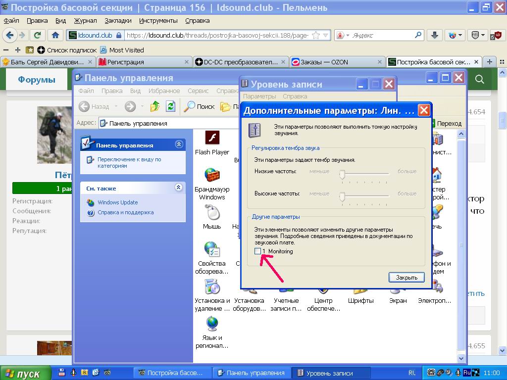

Я рад, что причина нашлась. Николаю - спасибо. Может и ранее про такой вариант кто-то сообщал - но я, видимо, не уловил.

Язык отсох писать что НОУТБУК здесь ЗЛО. У него много непредсказуемых подлостей. Но всё равно берут ноутбук, а потом сотни страниц поисков проблемы.
ЕСЛИ БЫ НЕ ОСЦИЛЛОГРАФ и фото экрана с чистой синусоидой, до сих пор ходили бы по кругу.
Зло и микрофонный вход - он моно и поэтому не годится во многих случаях.
Уровень выхода звуковой карты всегда лучше держать 100%.
Уровень входа - тоже лучше 100%, а уменьшать уровень, ОСОБЕННО микрофонного входа не беря ЧАСТЬ сигнала с выхода, а делителем как можно ближе расположенным к этому входу.
Ещё раз. Так обзываемый ИИ который раньше называли смартом, может быть встроен в звуковую карту и для простоты не отключаться глупым пользователем, ИИ "умнее". Трижды это касается ноутбуков и три раза по трижды - микрофонного входа.
Объяснение очень простое - для правильной и качественной записи с микрофонного входа (на то он и вход), нужен определённый уровень, а это достигается разными АРУЗ работа которых вдобавок зависит от входного уровня и алгоритм этот неизвестен. Это очень замечательно когда берёшь микрофон в руки и, независимо от того как пьяный караокщик его держит и что орёт, запись получится достаточно приличного качества.
Если копнуть чуть глубже в принцип работы АРУЗ то выяснится что она подобна стрелочному индикатору - быстро (но не мгновенно) срабатывает и медленно возвращается в исходное положение.
Для целей измерения, эффекты могут быть непредсказуемыми и фантастическими.
Кроме того, опять с благой целью, частотный диапазон микрофонного входа может быть ограничен и намеренно скорректирован для наилучшей записи РЕЧИ.
Линейный вход потому и называется линейным, что подобных выкрутасов в нём нет, он линеен. Именно это нам и надо.
Беда в том, что в одном ноутбуке может быть всё проще и линейно, в другом - инновации.
Можно опытным путём определить - есть капканы или нет, но это надо делать. Ну а моно микрофонный вход не вылечить.
Зачем нужен "стерео" вход? Очень просто. Частотная характеристика выхода, да еще работающая через внешний дополнительный усилитель, может быть нелинейной, запросто. И если вход моно, то он изначально считает что измерительный сигнал идеален, но это не всегда так.
Если вход стерео, то на один канал входа подается кривой выходной сигнал и программа учитывает эту кривизну и делает коррекцию. Может быть и пустячок, но приятный. И не единственный.
Относительно возбуждений звуковой карты.
Если здесь поставлена галочка, или в другом окне галочка Boost или Усиление, цирк гарантирован. В разных операционных системах подобные галочки могут называться по другому, могут находиться в других местах, могут быть скрыты. Самое плохое если такие вещи встроенны в драйверы из самых лучших побуждений.
