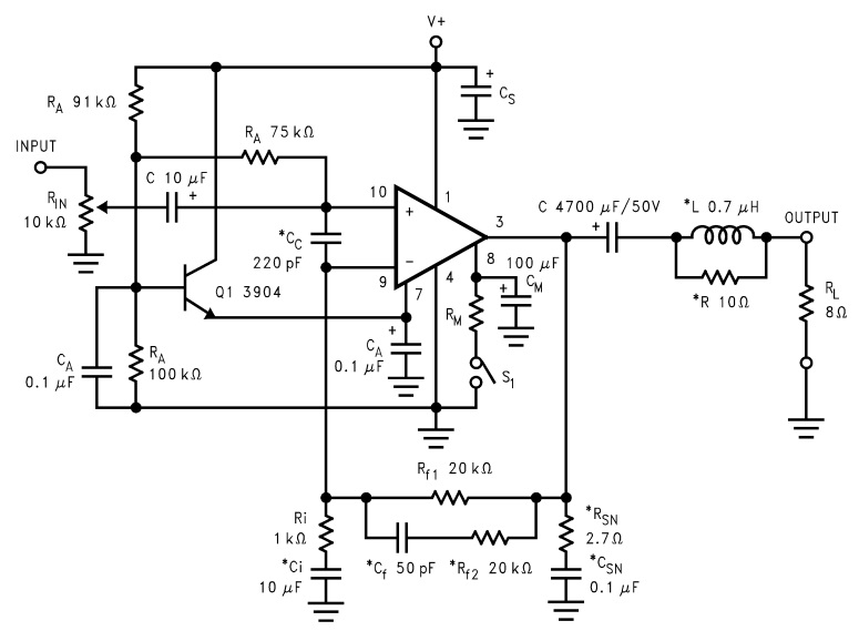

Схема подключения 3886 у меня сейчас такая:
Смотрю на свои R21 и R20, влияющие на ООС. В типовом подключении 3886 в цепи ООС вместо 33к стоит 20к:
Я могу в своей плате резистор в ООС поменять с 33к на 20к. Если при этом - есть вероятность, что устойчивость работы 3886 улучшится. Я так понимаю - при этом уменьшится коэффициент усиления ИМС.

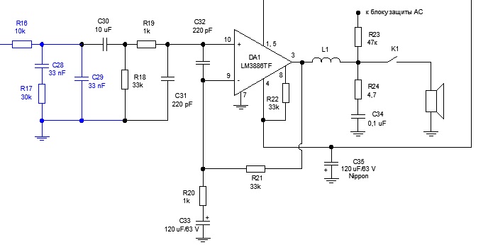

Обычное правило: усилитель тем ближе к возбуждению, чем ниже усиление с включенной обратной связью. Рекомендуемое усиление =20 стандартое, типовое. У вас =30 не думаю что в этом проблема. И, как я понял, чисто усилитель без внешней коррекции работает без проблем.
Попробовать можете, чем чёрт ни шутит, но очень вряд ли поможет.

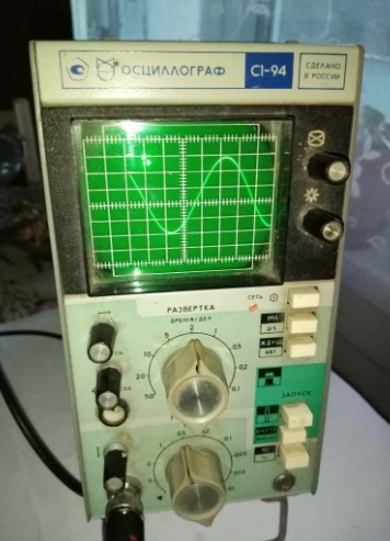

Зафиксировал этот момент, что я тут называю "возбуждения". Выглядит на осциллографе так:
смотрю по клеточкам. Пол периода - примерно 3 клетки. Весь период - 6 клеток. Каждая клетка - 2 мс. Значит, период 12 мс. (проверьте, кто хорошо знаком с осциллографом)
Смотрю онлайн калькулятор - для периода в 12 мс соответствует частота 83 Гц. Подозреваю, что по факту - на осциллографе 100 Гц.
При этом - никакого сигнала с ноутбука не подаётся.
С этого положения, РГ - чуть крутнёшь на увеличение - амплитуда сигнала на осциллографе резко возрастает, но рисунок волны (точки перехода с с отрицательной на положительную полуволну) - остаётся.
Что-то странное. Я ожидал ужас и ВЧ. А здесь очень НЧ - 80 Гц. Это бас.
Если подключить через резистор параллельно динамик, будет слышно.
Непохоже на возбуждение и уж от него точно проволочки гореть не будут.
Амплитуда от пика 2,5 В. Полвина 1,25. Действующее значение - менее 1 В.
Проволока точно не сгорит. да и динамик будет спокойно гудеть.
Для опыта подключите параллельно резистору проволочку. Если сгорит, они у вас слишком нежные.
Где-то вы ошиблись.

Перекинул щупы осциллографа в этом же состоянии на вход платы мощника-ИМС. Там осциллограф показывает прямую линию. То есть - на входе платы с ИМС нет такой синусоиды.
Где-то вы ошиблись.
Проволока у меня сгорает при напряжении на выходе 8В (эфф.). Проверено.
Осциллограф - был подключён к части нагрузки (5 Ом из 8-ми). На 8 Омах (полной нагрузке) при этом было ок. 4 В (эфф.).
Повторюсь - при кручении РГ амплитуда (напряжение) на выходе - увеличивается резко и сильно.
Во время замеров плавает напряжение... мультиметр на полной нагрузке показывал в районе 1...4 В (эфф.) Видимо так заловил камерой, что менее 1 В.
Не в размере напряжения дело. Проблема - что это посторонний сигнал, он плавает и очень неустойчив. Нужно найти причину его появления и избавиться от него. И он - может жечь мне проволоку 0,3 мм диаметром (когда величина тока через эту проволоку превышает 1А. А это - при величине эффективного напряжения на общей нагрузке 8 Ом, равного 8 В).
