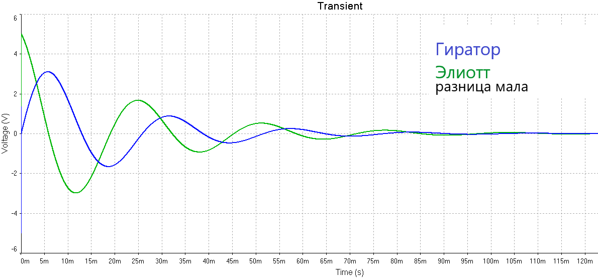

посмотрел в симуляторе. Изменение 36 кОм на 30 кОм даёт +4дБ на пике, нервный тип Элиотт, вот и пришлось усилением догонять.
"нервный тип" - это что горб резко увеличивается при манипуляциях с номиналами обвязки? "усилением догонять"... не понял.
Также посмотрел переходные характеристики. Болтанка у Элиоттовского корректора примерно в 2 раза дольше!
При воздействии импульсом, в симуляторе - у варианта с гиратором затухание сигнала происходит быстрее? Это "ПХ" - переходная характеристика?
От себя добавлю, что в свете последних событий - могу лишь сказать, что сложилось мнение будто гиратор возбуждается быстрее, чем по Элиотту. Но это может быть связано и с конкретной реализацией моего монтажа.
Сомневаюсь, что я как-то смогу склониться к какому-то из вариантов (гиратор/Элиотт) при прослушке на слух. Посмотрим.
Да, сброшу ПХ.

Александр Бокарёв - привёл ранее доводы в пользу варианта по Элиотту, аргументировав, что более крутой срез слева-снизу по частоте - лучше для динамика.
Да. Для динамика - лучше. Для слушателя (если бы динамику было всё равно) - хуже, а оптимум посередине. Перегрузить Бэйму фриэйр от 30 Ватт - ну не получится! Надо стремиться к минимальному уровню пика коррекции - это увеличивает максимальную неискажённую громкость всей системы, это да.

у гиратора высота пика и добротность выставляются независимо (за что его и люблю), а у Элиотта - фигвам.
Я правильно понимаю, что с гиратором - можно сделать горб - "тупой" (по остроте вверху) и широкий (по диапазону частоты)? А у Элиотта - вершина всегда будет относительно острая?

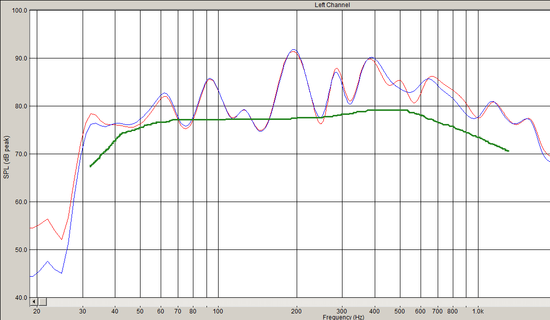

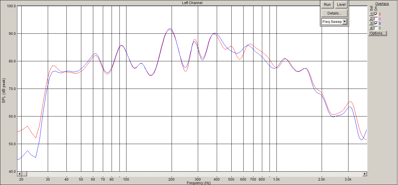

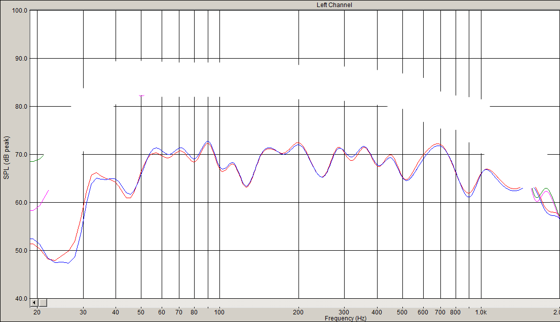

Зафиксиорвал АЧХ. Микрофон находится на уровне ушей сидящего человека, 1,5 м от динамика.
красным - корректор с гиратором
синим - корректор по Элиотту
6,677
5,253
203
Ладно. От 40 до 100 как бы добились.
Воистину!
С остальным что делать ?
Из-за прожекторной ДН 15"+щит комната не наваливает достаточно отражений на басе и мидбасе, СЧ - в приоритете. Пик 200 Гц - возможно, динамик на 1/4 ширины комнаты от стены, а микрофон - посередине, тогда 4*50=200 Гц - абсолютный максимум стоячей волны, и по излучению, и по приёму. Вторая АС будет в другом положении и разбавит ситуацию, а сей щит будет Уже и станет ближе к стене, 200 упадут, а 100 вырастут ;)
Или бум считать задачу выполненной?
УжЕ смещаем щит ближе к длинной стене, смотрим на реакцию 200 Гц, пробуем оценить бас. Если СЧ сильно забивают, заменяем конденсаторы 33 нФ в ФНЧ на 47 нФ (допаиваем по 15...22 нФ на ножки, пока неважно - что и куда). Но вообще-то надо себе держать в уме, что прямая волна, по свидетельству АЧХ с полуметра, на СЧ отшэнь даже ничего, а с 1,5 метра мы видим прямую плюс отражёнку, которая, в отличие от ЗЯ-из-угла, сейчас добавляет +5дБ не баса, а СЧ. То есть, прямая волна по-прежнему

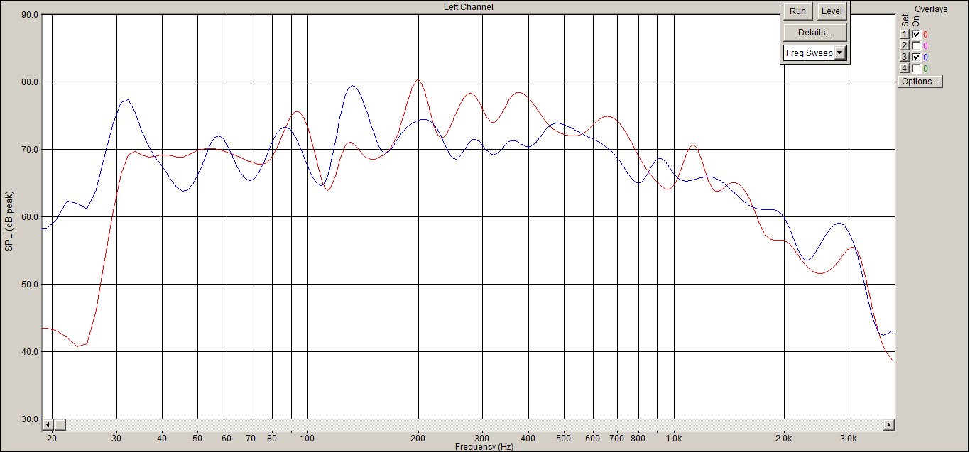

Ещё интересный замер сделал.
Микрофон в точке прослушки. Одинаковые динамики - один в щите с корректором, второй в ЗЯ. Расстояния до динамиков - одинаковые (ок. 1,5 м).
Тот который в ЗЯ - подключен через ламповый PP, у которого на входе стоит ФНЧ (в фольге алюминиевой который у меня). Тот который в щите - корректор по Элиотту, ФНЧ, УНЧ-ИМС. Примерно подогнал уровни. Свип-тон. Результат:
красным - щит
синим - ЗЯ
по звучанию - пока что скажу, что мотив бас-гитары проще разобрать в случае щита. В остальном - не совсем однозначно
Стоп! Расстояния - не всё, поставьте ЗЯ в то же место! (не уточняю - в какое :cool: )
Посмотреть вложение 87131 красным - щит, синим - ЗЯ

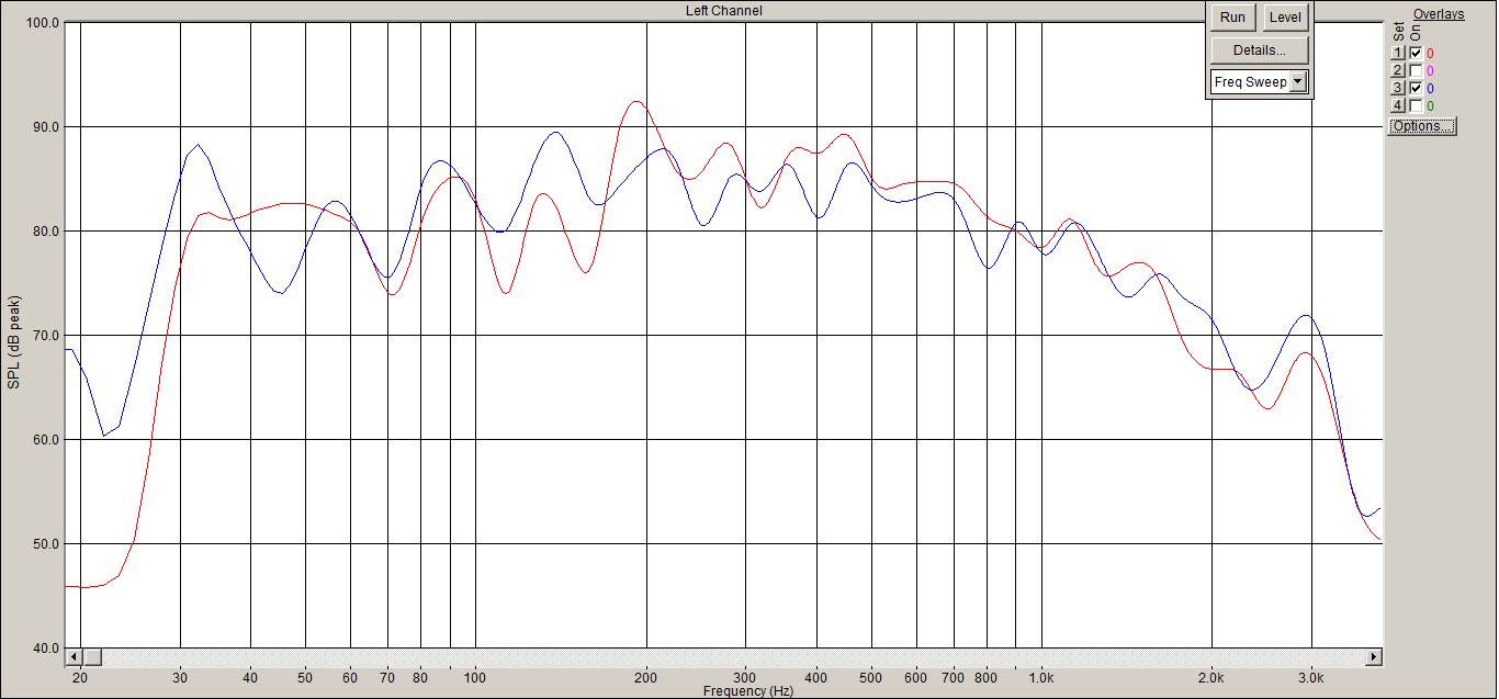

Положил за щит подушки.
Все улеглись. На малом уровне аккуратно заснял АЧХ. Свип-тон от 15 до 5000 Гц, продолжительностью 60 сек.
красным - щит
синим - ЗЯ
красным - щит
синим - ЗЯ

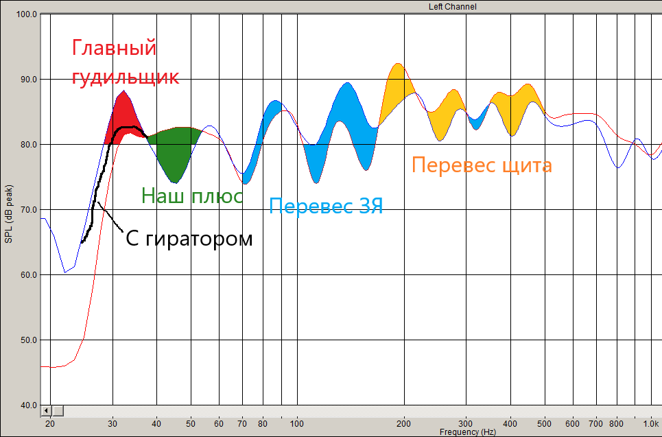

Что на что мы променяли:
И что? Прикажете считать гул основного продольного резонанса 32 Гц басом? А 45 - наш бас без комнаты! Щит фуфлыжит на 200 Гц? (Пётр? сколько от центра Бэймы до длинной стены? 85 см?) А ЗЯ фуфлыжит на 150 Гц, и то, и другое - КОМНАТА, 30 см в сторону - и всё поменяется. (И 200 Гц фильтром ДО УМ присадить проще, чем 150 в пассивнике - там это просто нереально.)
Имейте в виду: АС - в разных точках. Перевесы убираются коррекцией, а вот разменять гул 32 Гц на бас 45 Гц (реальный, прямая волна) с ЗЯ никак не получится.
Кстати, подушки усадили зону 300...500 Гц на 3дБ.
