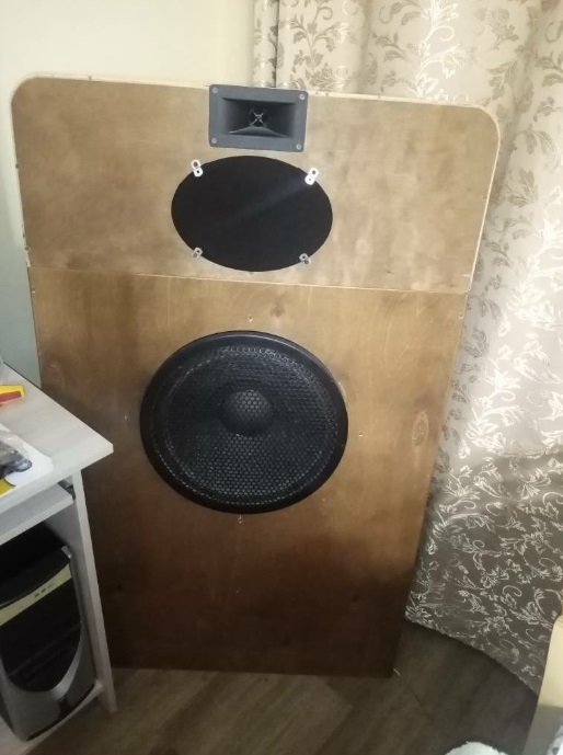

Петр сделал верный выбор. Щит дает более достоверный звук. Хотя, сам басовик ни разу не щитовой. История сделала круг и вернулась на новый уровень.
Вспомнилось из Веселых ребят, философские частушки.
А в колхозе все идет
Развитье по спирали
Что не сперли в прошлый год
В этом поспирали.
Сам по себе щит в небольшом помещении вреден ибо мешает.
Лучше динамики поменять, скажем, на крупные полочники.
Повторяю это постоянно, может запишется где-нибудь в голове...
У тебя не мелкие, но полочники. И всем хватает всего. Образец для подражания.

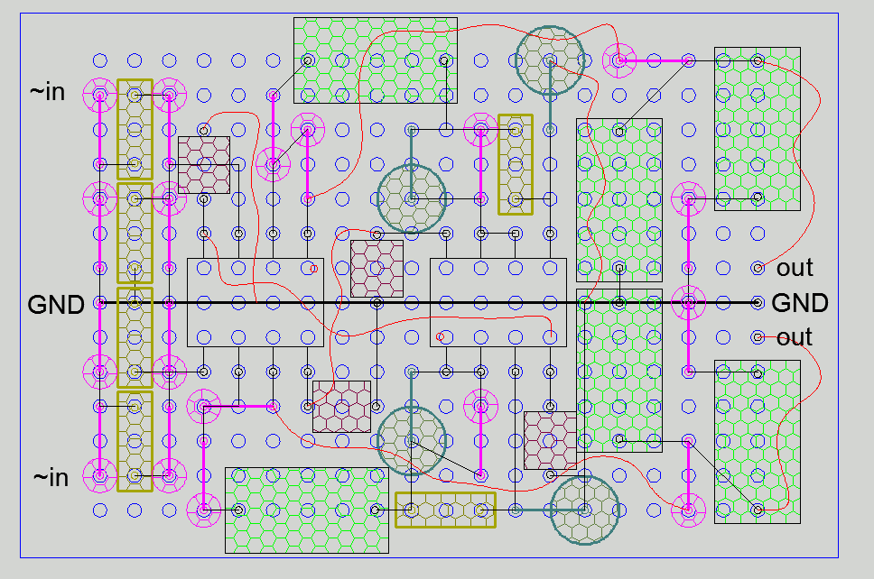

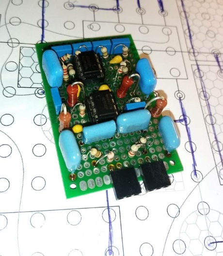

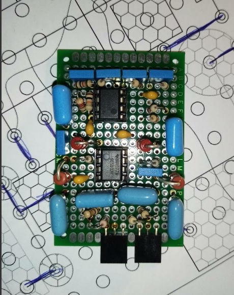

Вряд ли будет понятно, что нарисовано.
Но лучше и плотнее - у меня не получается. Это корректор+ФНЧ на два канала. Плата получается 4х6 см. Скорее всего, она не сможет разместиться на штырьки на плате ИМС-мощника. Придётся рядом располагать и соединять проводами тогда. Места для тонкомпенсации не предусмотрел. Итак размеры приличные.
Детальки из Чип и Дипа (конденсаторы) получил. Стабилитроны идут отдельно.
Подходящее под штырьки расстояние (2,54 мм) - прям возле катушки реле, возле выхода мощника. Туда не влезает платка, шириной 4 см. А там, где отверстия под РГ (тоже вход) - штырьки не встают.

Да, в сравнении с тремя резисторами и одной емкостью- впечатляет!

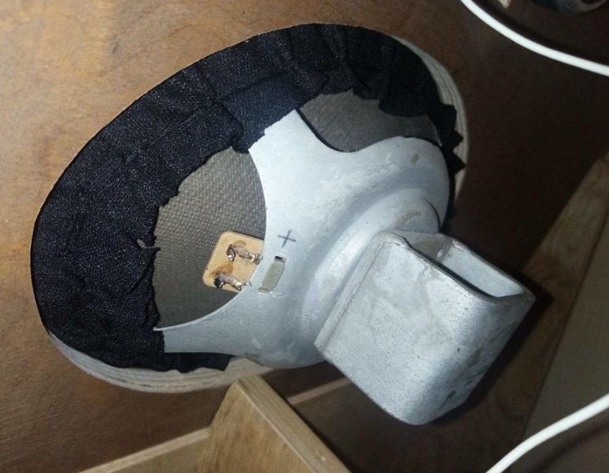

Приехала "радиопрозрачная" ткань из Китая. Устал нервничать и детей от щита отгонять. Поэтому - сразу решил прикрыть диффузор СЧ. Сделал как хотел - то есть, ниткой стянул сзади динамика ткань, чтобы магнит и клеммы торчали неприкрытые. Но у меня такое впечатление, что край ткани сейчас - касается в некоторых местах тыльной стороны диффузора. Поэтому, в будущем - думаю поступить по совету А.Б. и завязать ткань сзади узлом, полностью окутав динамик (чтобы не переживать, что ткань как-то касается диффузора и может повлиять отрицательно.
Щит - один. Причина - второй, планируемый щит - сейчас в составе ЗЯ работает, я не могу его разбирать, чтобы без музыки совсем не остаться.

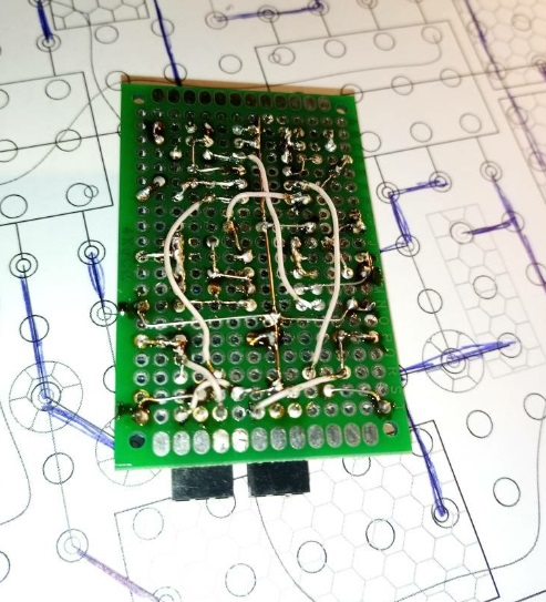

Макет знакомый, борюсь с собой, чтобы не загибать выводы деталей, иначе случись перепайка- начинается кошмар. Теперь пробую делать с торчащими выводами, на них накручиваю посеребренные жилки от толстого МС провода. Сдернуть накрутку несложно, выводы ровные и выпаиваются .Два вывода соседних деталей тоже окручиваются без загиба.

Приехала "радиопрозрачная" ткань из Китая. - сразу решил прикрыть диффузор СЧ. Сделал как хотел - ниткой стянул сзади динамика ткань, чтобы магнить и клеммы торчали неприкрытые. что край ткани касается в некоторых местах тыльной стороны
Поэтому давно-давно, когда не экономили на спичках, динамики ПОЛНОСТЬЮ оборачивали тканью, тоже стягивали сзади нитью, исключая магнит, сзади всё было в "упаковке".
Фото сразу не нашёл, но так было.

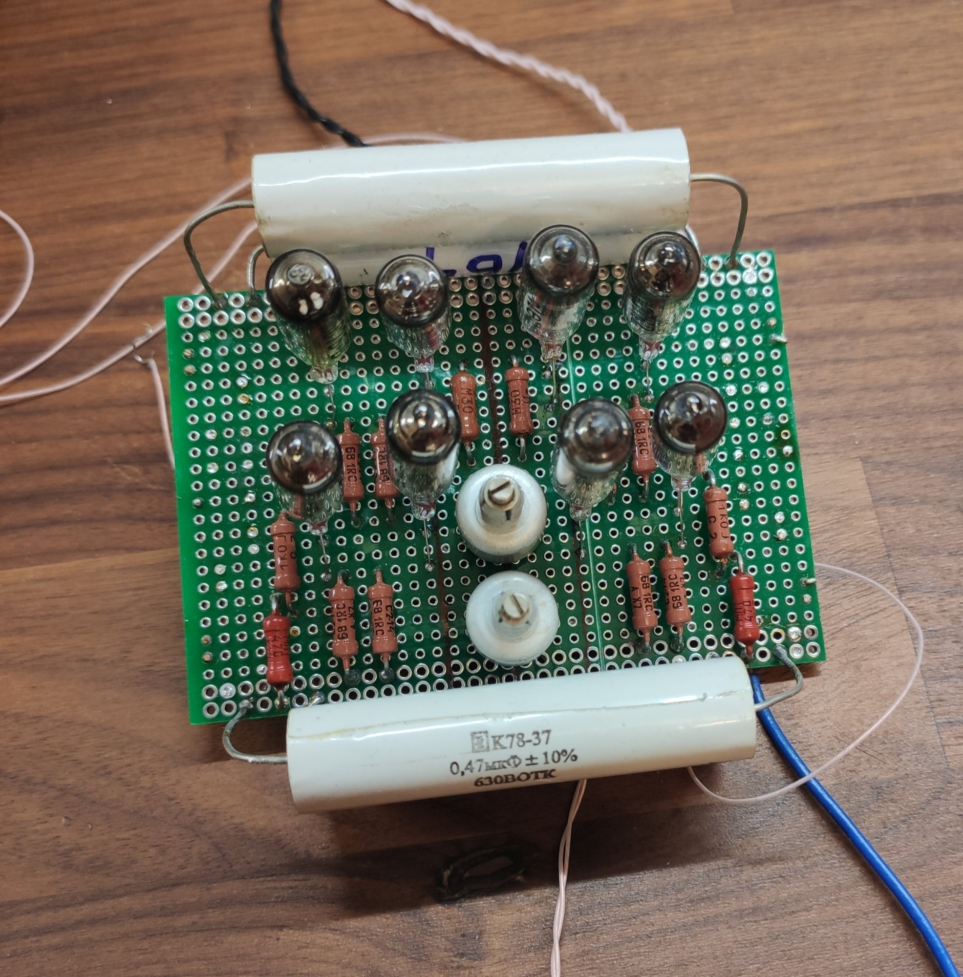

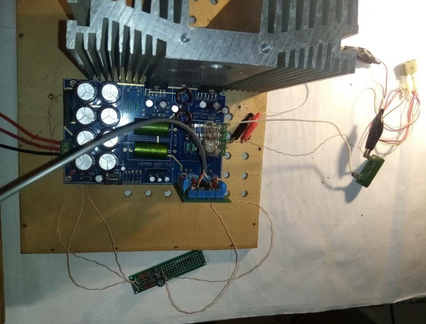

С этой платы выпаяны две лампы 6С31Б-Р:
Одна была слева, другая справа. Теперь они в драйвере гибриднике.
Обвязка тоже снята.

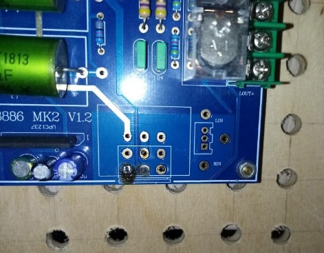

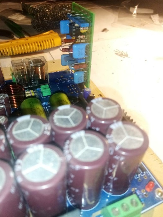

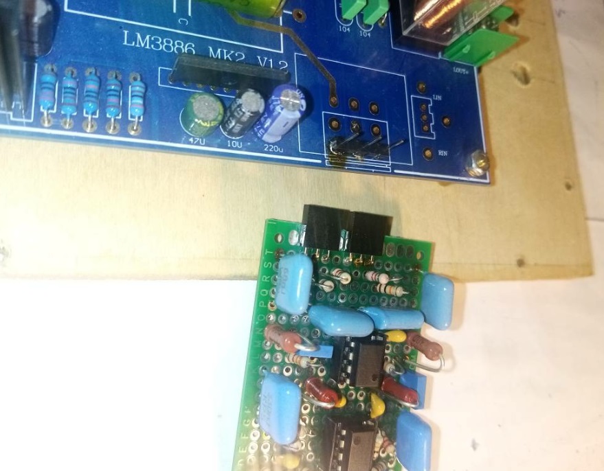

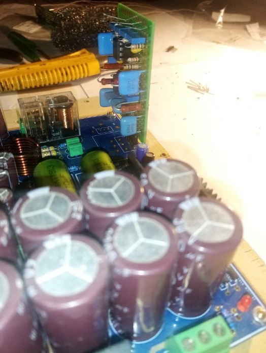

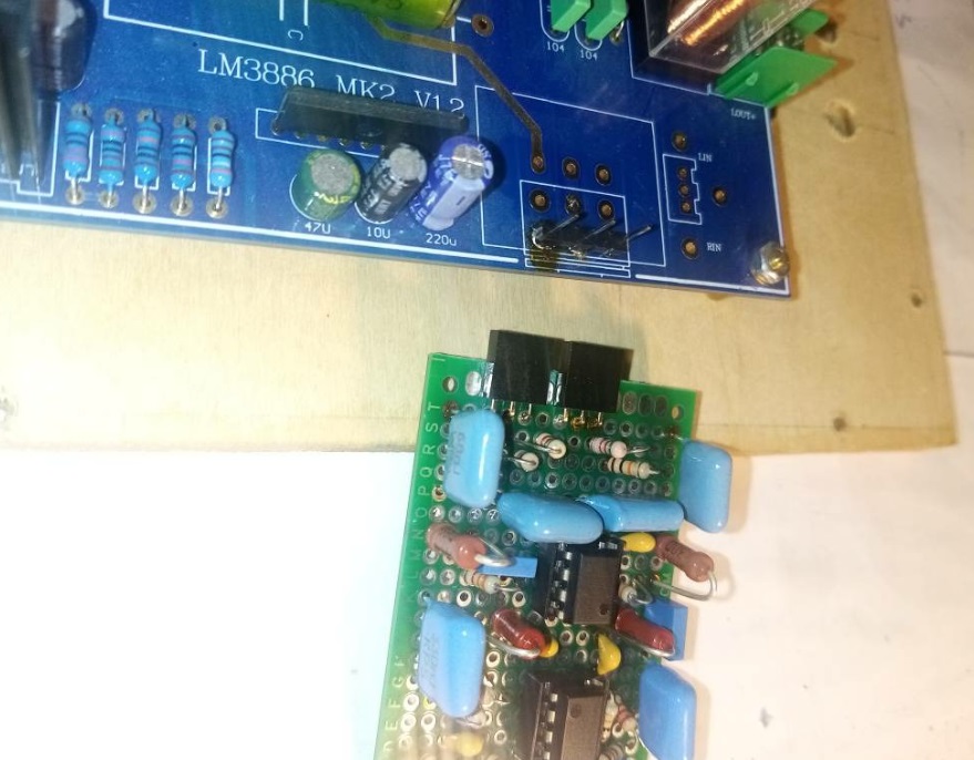

По совету Николая Маркова - сделал штырьки на плате ИМС-мощника. И предусмотрел, чтобы платка корректора-ФНЧ надевалась бы на эти штырьки:
плата покачивается, но думаю, что контакт при этом остаётся.

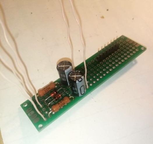

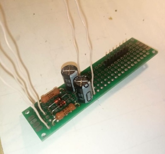

Подготовил платку со стабилитронами (питание платы корректора-ФНЧ).
на эту же платку напаял штырьки, чтобы снимать и временно устанавливать сюда плату корректоров. И подключать при этом оконечник без корректора, напрямую от РГ - для измерений, например. То есть - плату оконечника-мощника-ИМС чтобы была возможность переключением на штырьки входа использовать и как УНЧ с корректором для басовика на щите, и как просто линейный УНЧ полнодиапазонный при необходимости.
Напряжение пока не подавал.

По заветам Николая Маркова - сделал штырьки на плате ИМС-мощника. И предусмотрел, чтобы платка корректора-ФНЧ надевалась бы на эти штырьки:
Включишь стаб- потрогай рукой выводы стабилитронов. Если горячие- увеличивай резисторы балластные до 470-510 Ом.
Пётр
29 Ноя 2019
1,582
938
55
Я правильно понимаю - что стабилитроны будут греться максимально при отсутствии нагрузки полезной - то есть при отсутствии подключения платы с ОУ и именно в этом режиме следует погреть и пощупать их?
28,312
13,622
Да, так. Можно по даташиту посчитать потребление тока всеми операми, умножить на 2, чтобы ток через стабилитроны был примерно равен току через микросхемы. На величину этого суммарного тока считаем балластный резистор

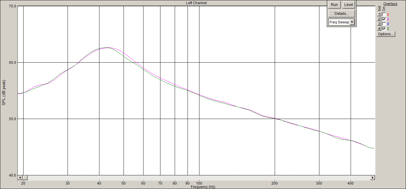

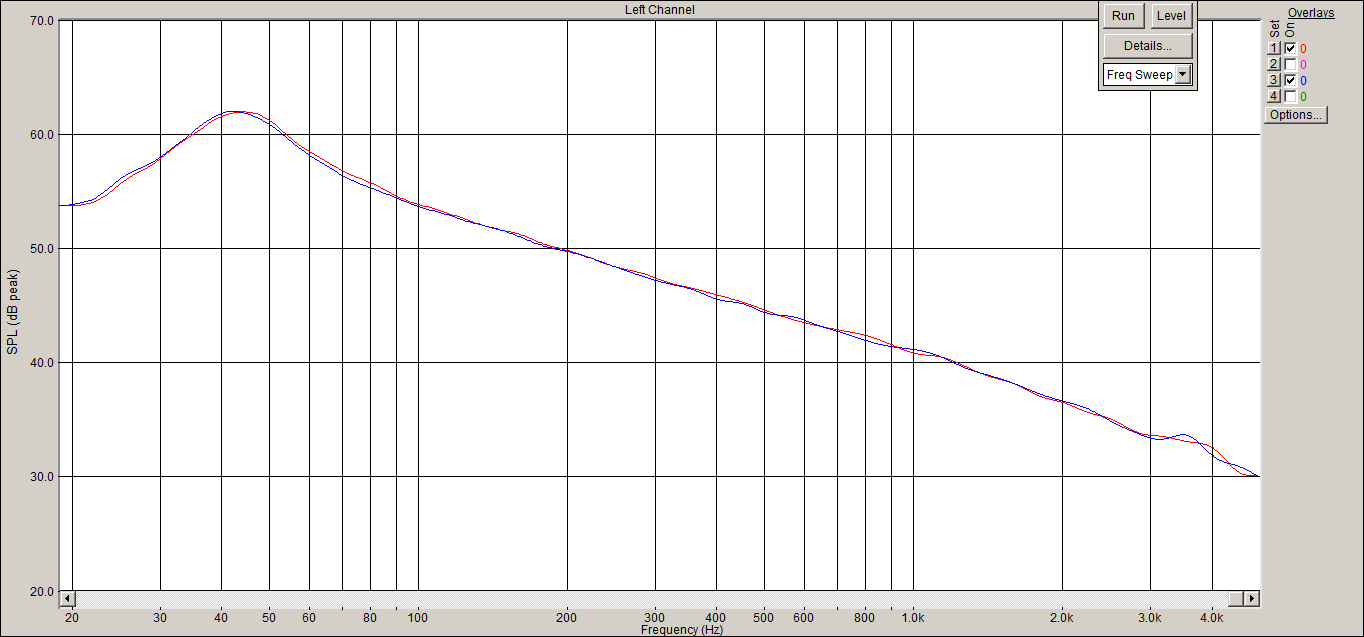

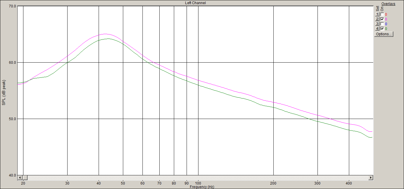

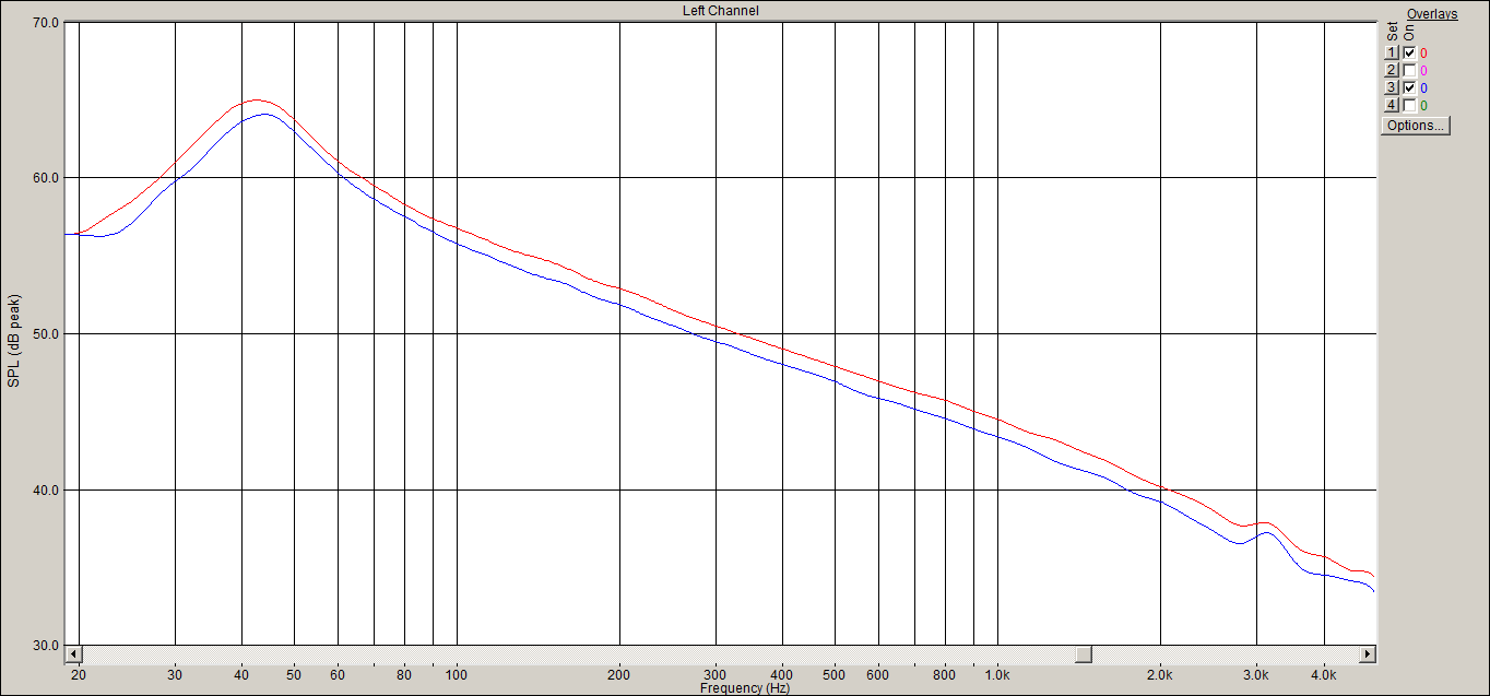

Подключил. Работает.
Замеры.
Чисто платка, без мощника. Правый и левый канал, при одинаковых уровнях:
На нагрузке 8 Ом, на выходе УНЧ-мощника-ИМС. Два канала при одинаковых уровнях:

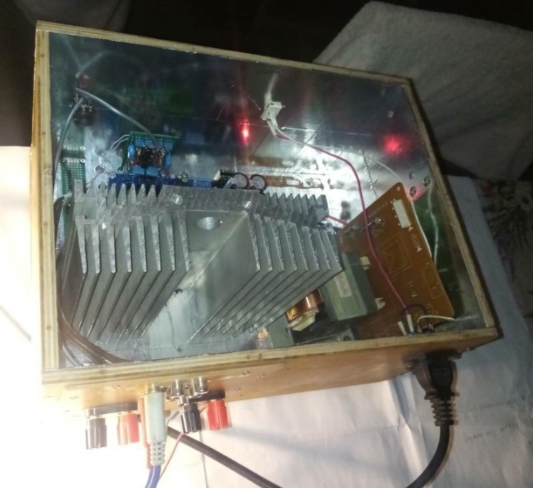

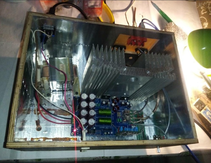

Вчера закончил монтаж в корпус басовый УНЧ-ИМС-корректор.
Включил. Работает. Обрадовался.
Дальнейшими действиями - вижу выявить, какой из двух УНЧей (басовый, либо СЧ/ВЧ) - более чувствительный. У какого из двух усилителей - надо загасить сигнал на входе, с помощью делителя. И на сколько. Сейчас - на входе каждого из двух УНЧ есть переменник (РГ) по 50 кОм. Думаю так: выкручиваю оба РГ на максимум. Подаю параллельно входной сигнал на оба УНЧ. И кручу на уменьшение тот РГ, где сигнал на выходе УНЧ завышен. Таким образом - выясню, какой УНЧ надо "душить". И на сколько (померив позже сопротивление между бегунком и краями "подковки").

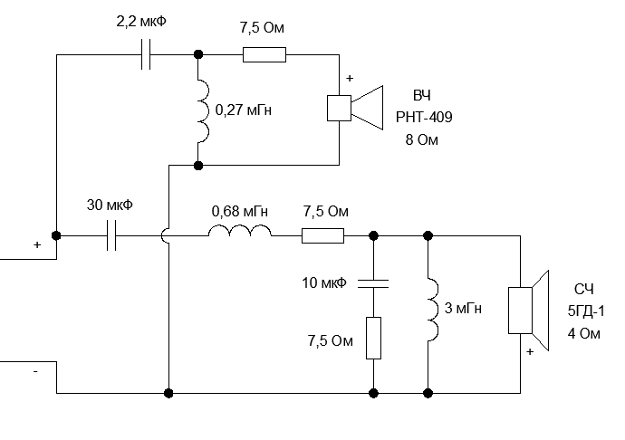

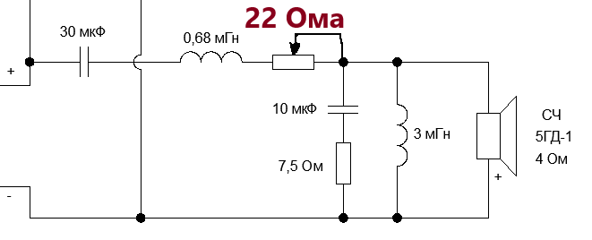

Фильтр пассивный для СЧ/ВЧ, по моему пониманию, в крайний раз был таким:
2,2 мкФ - это я купил такой конденсатор (был 1,97 мкФ). Остальное - уже было.
Задача - понять уровень НЧ полки по отношению к СЧ и ВЧ. Есть вероятность, что и СЧ по отношению к ВЧ следует регулировать. Прошу подсказать, в какой последовательности и каким образом - выявить правильное соотношение между НЧ, СЧ, ВЧ. Чтобы зафиксировать их уже в итоговый вариант. Где должен быть микрофон. Или тупо, на слух, как нравится... не понятен мне этот момент.
Не страшно совершенно. Выше 7 кГц 1:1, ниже разница менее 1дБ,
Предлагаю следующим образом: И по микрофону, и на слух.
Первым делом проделываете финт с параллельными РГ. Точка - 1,5 метра у стола, критерий - уровень ВЧ полки не выше НЧ полки без пиков. СЧ выставляется автоматически. Измеряете сопротивления частей РГ (на отпаянном РГ).
Потом делаете так
И крутите три РГ как Вам заблагорассудится, в любых точках. Регулировка уровня СЧ полосы в здоровых на голову пределах весьма слабо сказывается на ФЧХ и ДН, можете не переживать. Измеряете три РГ. Делаете выводы. Приглашаете семейство на прослушивание двух разных АС...
