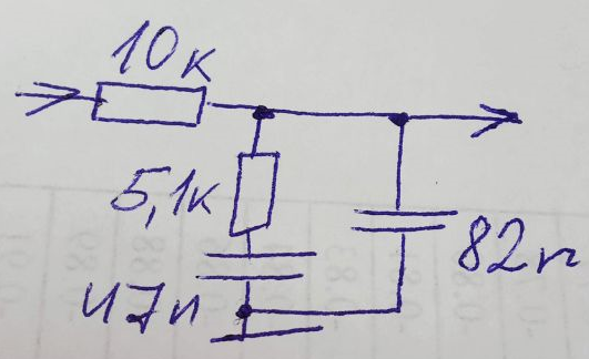

Чтобы Вы не подумали, будто тот вариант мне как-то больше нравится... Изобразите, как на Ваш взгляд
В предыдущем посте добавил. Я забыл о варианте, так как он требует бальшой катушки, но зато разгружает SE, что на руку. А катушка позволяет менять конденсатор на входе в широких пределах, не нагружая 5ГД-1 на резонансной частоте.

Вариант ФНЧ, дающий чуть бОльшую крутизну ската. АЧХ слегка проворачивается вокруг точки 350 Гц. Основной эффект: уменьшение отдачи на частоте 2 кГц. Побочный: чуть снижается частота раздела. Фаза стыкуется без изменений с вариантом ФСЧ с 40 мкФ на входе.
Уровень 150...300 Гц повышается на 1дБ (совместно с СЧ полосой). Можете отслушать, работы не много.

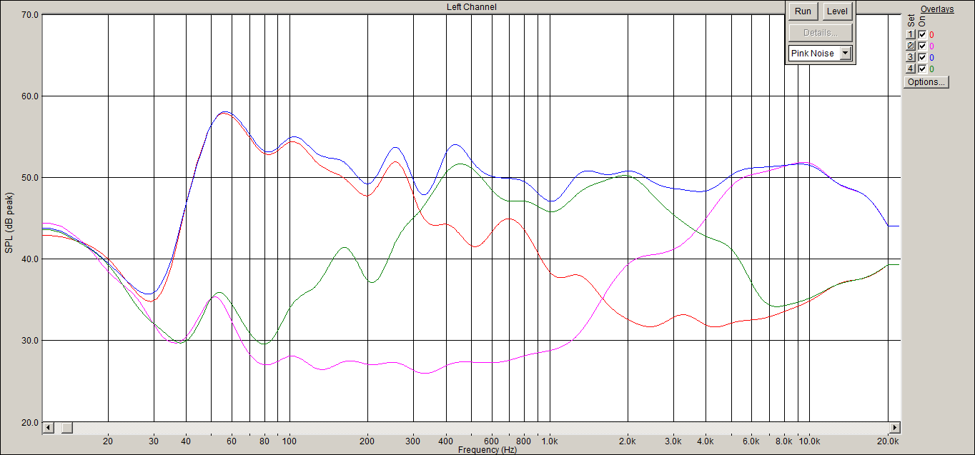

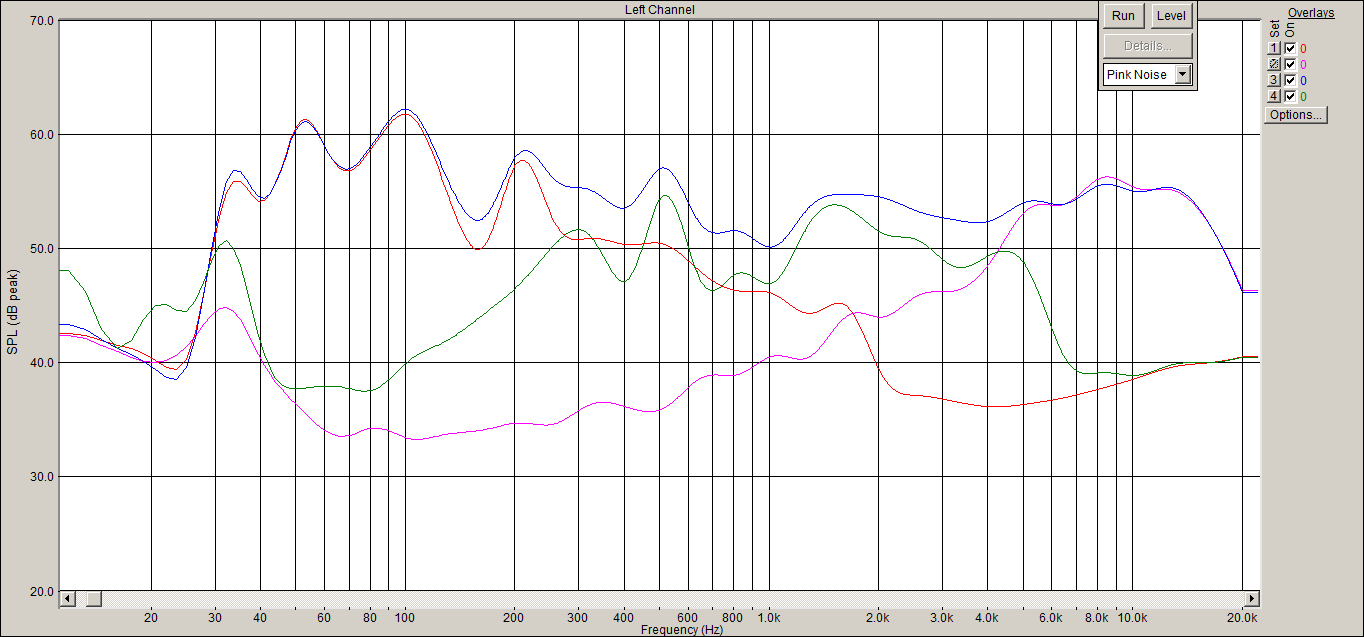

Размотал измериловку. Начал мерить. Повыкладываю сразу по ходу. Микрофон на 1 м от щита, по оси басовика. Красным - корректор с гиратором, синим - корректор по Элиотту:
Микрофон на 1 м от щита, по оси СЧ динамика:
уровень сигнала между НЧ и СЧ/ВЧ - выставил ориентируясь на суммарную АЧХ при этом замере.

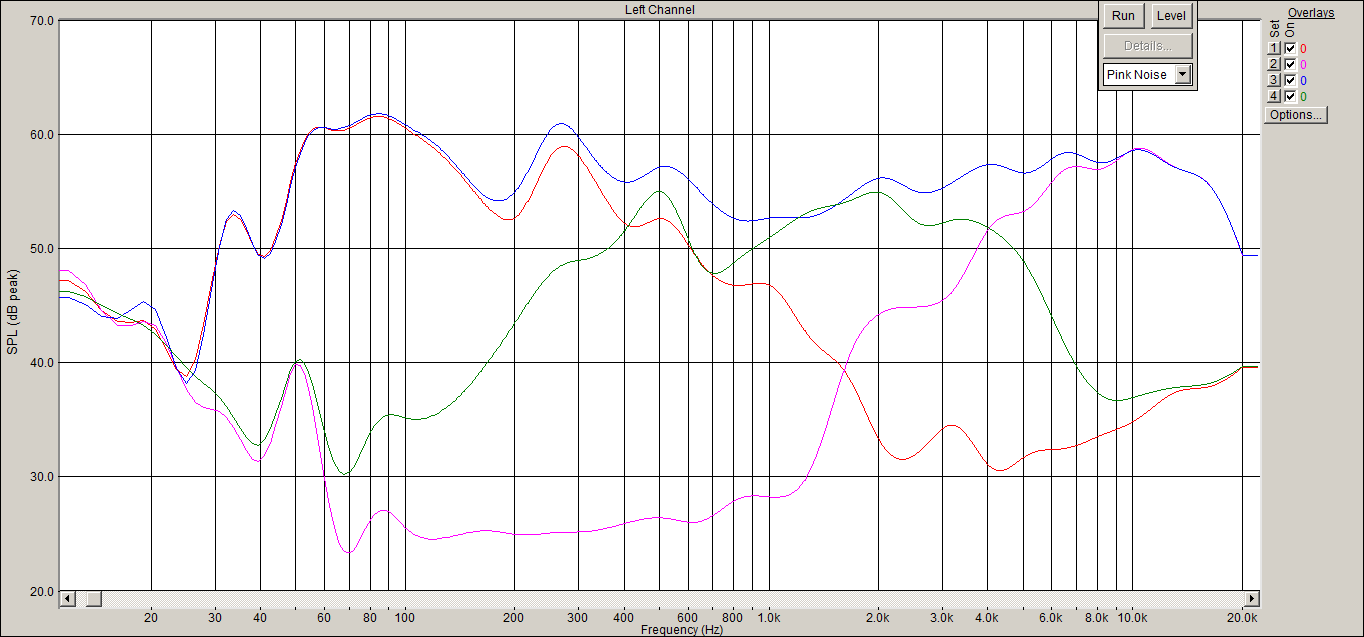

Микрофон в "точке прослушки" - уши сидящего человека, 1,5 м от щита:
уровни НЧ и СЧ/ВЧ снова подгонял по АЧХ. НЧ - чуть уменьшил, по сравнению с предыдущим замером.

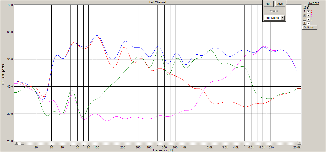

Микрофон в наиболее частом реально месте прослушивания. Примерно середина комнаты, 3 м до щита, высота от пола 1,5 м:
уровень сигнала между НЧ и СЧ/ВЧ в этом замере, по сравнению с предыдущим - не менял. Посчитал - сойдёт.
При всех замерах, кроме первого - корректор был по Элиотту. На музыке послушал, сравнил два корректора. Могу охарактеризовать как: с гиратором - звук чуть более "мясистый", по Элиотту - "посуше"
Замер на 1 м от щита - делал без доп. ЗПМ (только мешочек с холофайбером в углу). При замере на 1,5 м - пришлось добавить ЗПМ (3 подушки) - иначе уж больно некрасивый коленвал в районе 200 .. 300 Гц получался.

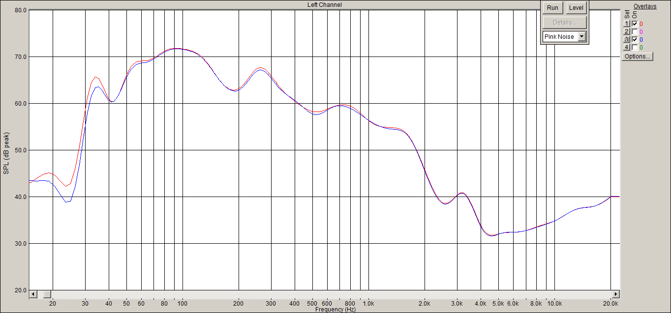

Активные - вчерашние, с двумя конденсаторами по 68 нФ. Пассивные - как сегодня говорили - убрал 1 мкФ на ВЧ, катушка 3 мГн параллельно СЧ добавлена, также в СЧ цепи: 30 мкФ, 0,68 мГн, 7,5 Ом, 10 мкФ, 7,5 Ом.

Уровень НЧ сейчас занижен. С 1,5 метра уже должен появляться наклон в сторону ВЧ, а с 3 метров наклон должен быть сильно заметен, а у Вас - от 300 до 12 кГц горизонталь. Заметьте, что горбы АЧХ СЧ ниже 400 Гц не совпадают с горбами НЧ полосы, соответственно, они взаимно выравниваются. Смущает, что горб 2кГц у СЧ динамика остался, будет шипеть. И ещё то, что 1 кГц слабее, чем 2 кГц. Также с виду сейчас хуже соотношение 40/50 Гц, чем было при настройке горба на 40 Гц, но динамику так легче.
Похоже, что завышен уровень СЧ полосы, а не сч/ВЧ вместе. Увеличьте гасящий в СЧ полосе до 10 Ом, посмотрим. И дадите сравнение с пониженной всей СЧ/ВЧ полосой на 1,5 дБ, на том же рисунке, но с 7,5 Ом гасилки. Возможно, надо на 1дБ уменьшить СЧ+ВЧ регулятором и ещё на 1...1,5 - отдельно СЧ... Отдавайте преимущество слуху.
Давайте ориентироваться на расстояние 1,5 метра: там все динамики работают по оси, а комната ещё не сильно искажает АЧХ.
В целом, с 1,5 и 3 метра АЧХ достаточно монотонна, во всём диапазоне, вопрос в наклоне/балансе. Насчёт подушек: чем больше, тем лучше!
Фильтр #4,716 не ставьте.

Красивая спокойная ачх. Оставь, тем более. все это выслушал сам.
Поставил в делителе 10 Ом вместо 7,5 Ом (в СЧ фильтре). Замеры при значительно более тихом розовом шуме, чем ранее:
НЧ уровень выставлял на глаз, по АЧХ, чтобы наклон был... "Точка прослушки" 1,5 м

Глянь на свои картинки: на полутора метрах от колонки у тебя нет низа напрочь, обвал ниже 100 гц. На 3 метрах наоборот, пузырь на 55. И что после этого будем накручивать. И зачем.
Высматриваешь пол-дебилы на 40 герцах, а комната тебе херачит по АЧХ плюс-минус 10 дБ туда-сюда. Может, проще точку найти, в которой ачх ровнее прочего и там слушать, заведомо зная результат. А можно точку поставить в настройке и принять звук каким есть.

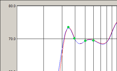

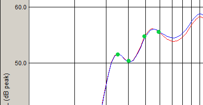

Я не вижу на АЧХ того, о чём Вы пишете.
АЧХ с 1,5 метра, горб 39 Гц
То же самое, 43 Гц

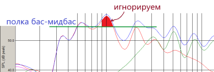

Даже если половина разницы - от ошибки в месте измерения, то всё равно видно поворот коромысла 30-40-50 Гц. Прикол в том, что с 43 Гц АЧХ получается более монотонной (ПХ поспокойнее), а 50 Гц - слышно лучше, чем 32 Гц, система эффективнее. Но 40 Гц начинают теряться на фоне 50...60 Гц.
Помогите понять, на какую частоту следует настроить корректор.
Мне с дивана компа видно только кривули, а слушаете Вы на месте. С моего дивана, мне хотелось бы сохранить остатки мясца, применив гиратор. Тогда лучше 43 Гц. Если же Элиотт, то по мне лучше 40 Гц.
Глянь на свои картинки: на полутора метрах от колонки у тебя нет низа напрочь, обвал ниже 100 Гц.
100 Гц - хата, на них не ориентируемся. Полоса по -6дБ 40 Гц по прямой волне и 32 Гц по длительным звукам (комната подпела).
По середине длины имеем максимум первого кратного резонанса 60 и минимум основного резонанса 30. Значит, на горб 60 Гц не взираем. Получаем те же 40 Гц по -6дБ, а вот 30 Гц получаем в виде чистой прямой волны, и их там всего... -20дБ!
Ничего и незачем, уже накрутили! По центру хаты не слушать, проходить дальше-ближе.
Так и придётся сделать.
Иначе станет ясно, что вся возня этого сезона лишь интересно проведённое время.
А к следующему году надо всё хорошо продумать, и кардинально изменить всю систему. Предварительно собрав нужную сумму..
Я наверное как-то не так смотрю на свои картинки... на полутора метрах от колонки ( https://ldsound.club/attachments/3-png.89994/ ) я там - чуть ли ни 35 Гц по уровню -3 дБ вижу... а там обвал ниже 100 Гц, оказывается.
В любом случае - введена коррекция, значительная - на 8 дБ на 42 Гц. Я думаю - это влияет. Да и не только думаю... я слушал динамик в этом щите без коррекции... - вообще не то! Поэтому, то что влияет - это точно. Важно теперь - умело применить влияние.
В любом случае - введена коррекци, значительная - на 8 дБ на 42 Гц. Я думаю - это влияет. Да и не только думаю... я слушал динамик в этом щите без коррекции... - вообще не то! Поэтому, то что влияет - это точно. Важно теперь - умело применить влияние.
Ты оценивай не одиночные пуки на ачх, а всю басовую полку целиком, насколько она ровная и протяженная. И есть ли она вообще. Понятно, что обстановка у тебя аховая и не до ровности совершенно. Тогда вовсе не нужно высматривать прыщики на ачх на дистанции 3 метра, бред и бессмыслица. Выведи три полосы на метре , остальное на слух. Он тебе сам подскажет, где музыка звучит, а где гудящая мерзость вместо нее.
полка.png - 40 Гц по -6дБ точно есть.
Ага, именно.
