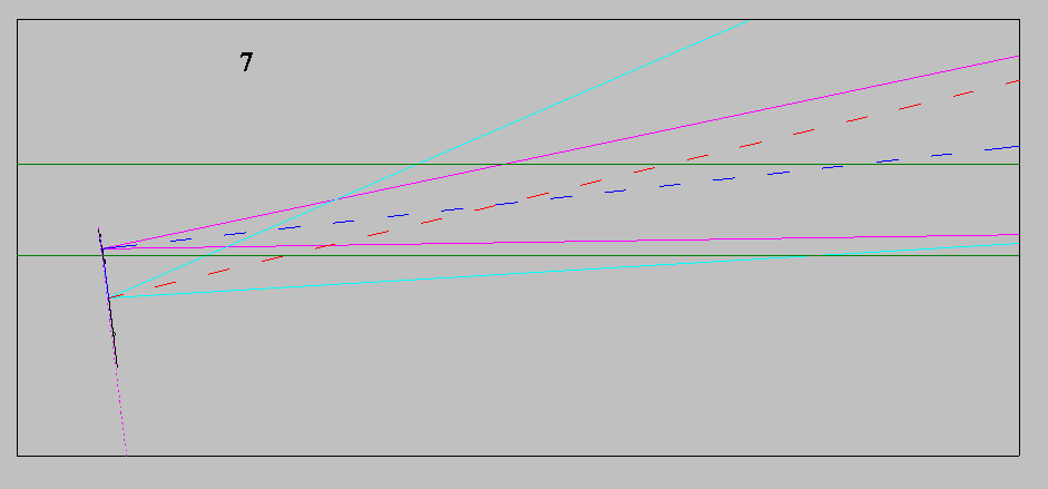

Принято, что раскрыв хорошей зоны (конуса) по СЧ/ВЧ идёт 5,5 градусов (думаю, в реальности - побольше), а раскрыв по СЧ/НЧ идёт под углом 10 градусов. На мой взгляд, такая полученная направленность - вполне удачная для моего случая. Можно легко, подложив что-то под "пятку" "плавника" - изменить угол наклона щита с 7 градусов, например, на 6. Тогда "стрелять" щит будет чуть пониже. Но это мелочи уже.

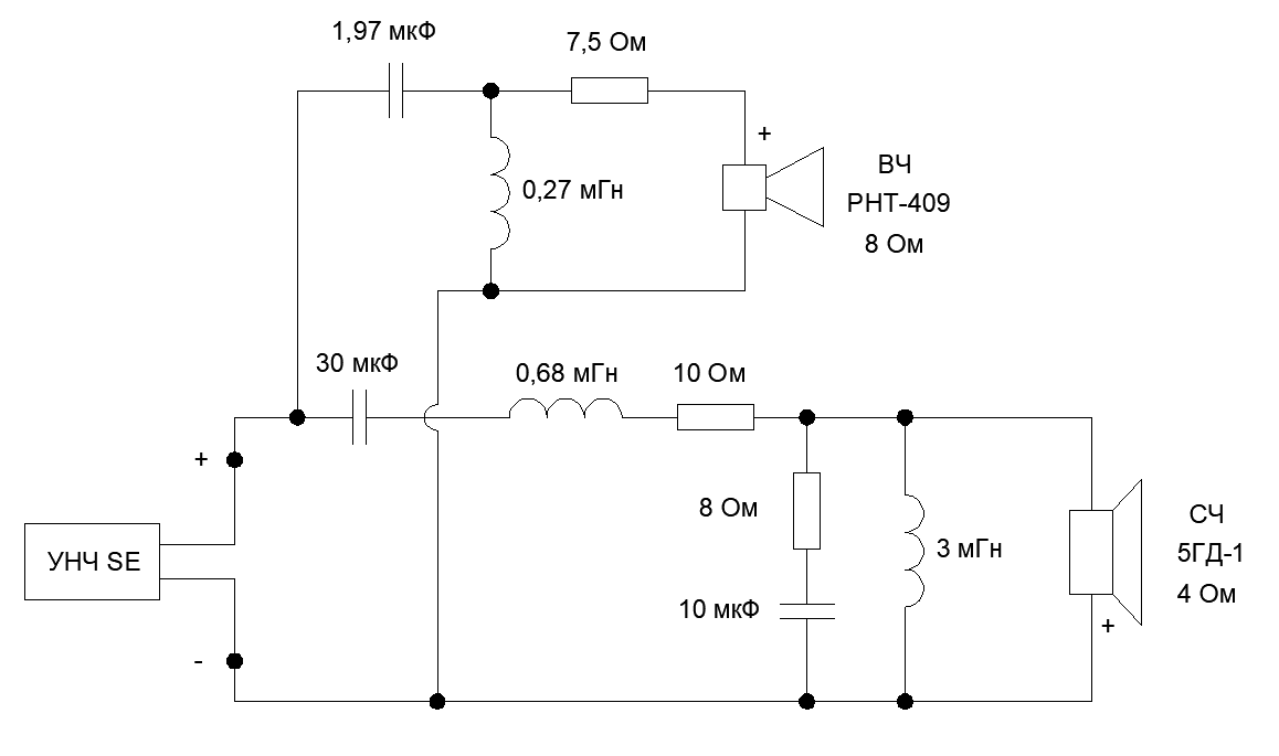

По подключению басовика, схема на вчера получилась такая:
По подключению СЧ/ВЧ, вот так:

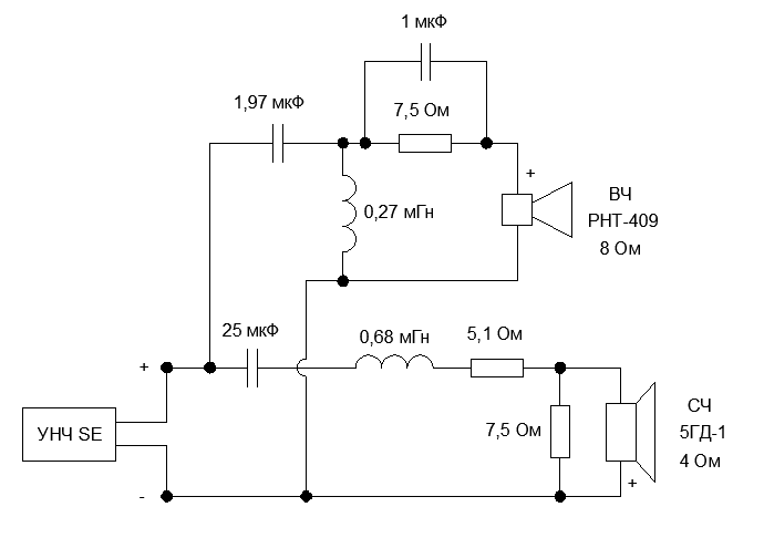

Насколько я понимаю, применив 68 нФ в лестничных фильтрах (ФНЧ на входе УНЧ ИМС) и 25 мкФ в пассивном фильтре на СЧ - мы тем самым понизили воспроизводимую частоту (верхнюю) у басовика и понизили частоту (нижнюю) у СЧ. На прослушке - реально слышно, что басовик перестал играть СЧ (1 кГц, условно). Также слышно, как голосовой нижний тембр теперь воспроизводит именно СЧ (думаю, тут и увеличение как бы щита для СЧ сыграло роль). Впринципе, это изменение могу назвать положительным. Голос стал получше. Но панч - как-будто похуже (барабан).
А вот по ВЧ - как-то резковато стало. Не знаю, сыграл ли в этом роль конденсатор 1 мкФ в параллель 7,5 Омам на ВЧ фильтре, либо что-то другое. Как-будто хочется убавить ВЧ. Возможно поэтому и получается у меня - что бас задран, полка СЧ - провалена.
Она идеальна, ведь принят спад -1дБ!
1 мкФ добавляет 0,5дБ ниже 6 кГц, не изменяет 6...12кГц и даёт +1,5дБ на 20кГц. ВЧ у Вас и так подняты относительно СЧ, дальнейшее поднятие, видимо, непривычно (и излишне?). Есть вариант поднять чуйку СЧ звену на пол-дБ, увеличив 7,5 Ом в делителе ФСЧ до 8,2 Ома, Или увеличить на 1 Ом гасящий 7,5 Ом в ФВЧ (экстенсивный вариант). В любом случае, еслы Вы услышали разницу от 1 мкФ, что проверяется подключением на горячую тумблером на музыке, то со слухом лады, и есть смысл ровнять выше 12 кГц!
Соотношение СЧ/ВЧ регулируйте делителем в ФСЧ. В довольно приличных пределах АЧХ и ФЧХ изменяются мало, а меняется только уровень, кайф резистивного делителя.

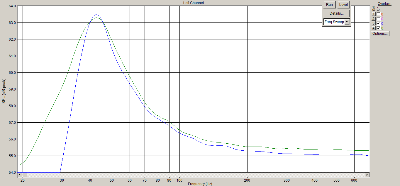

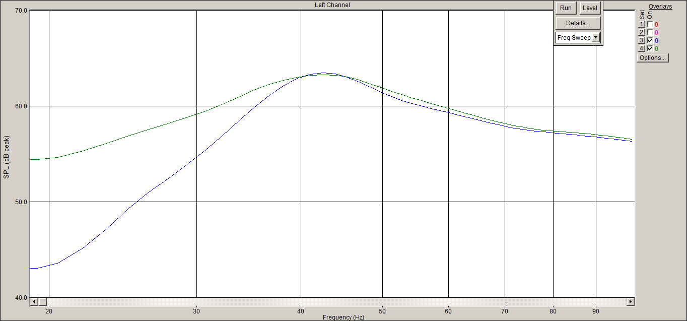

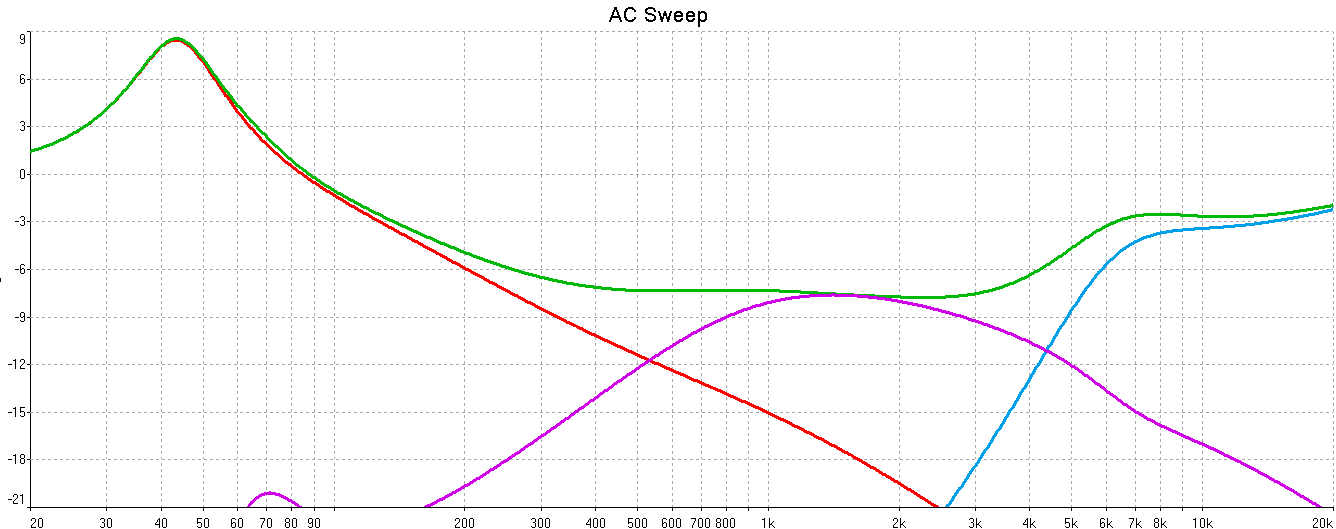

следует попробовать перенастроить корректор так, чтобы пик его АЧХ был бы на 42 .. 45 Гц.

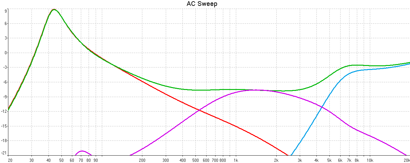

АЧХи по напряжению актуальной схемы после перестройки на 43 Гц, уровни полок как на последних картинках от Петра. Первый гиратор, второй Элиотт.
Видно глубину коррекции 40 Гц: суммарно +16дБ от СЧ. Также хорошо видно разницу ниже 40 Гц.

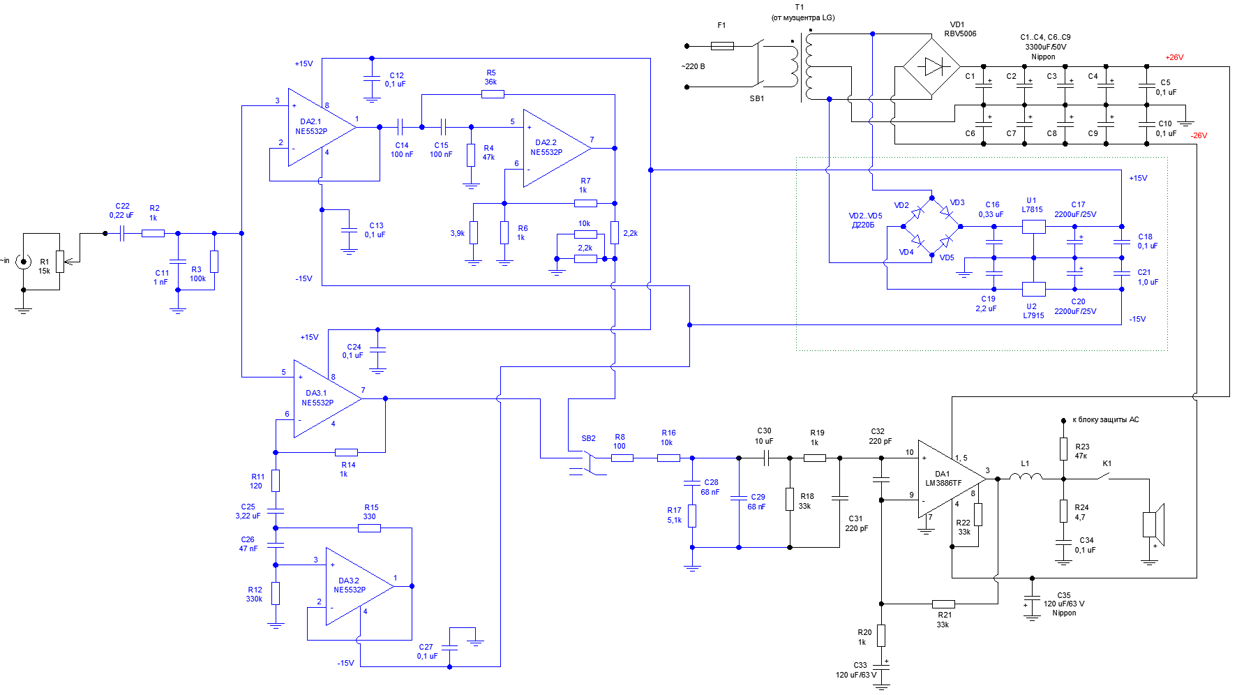

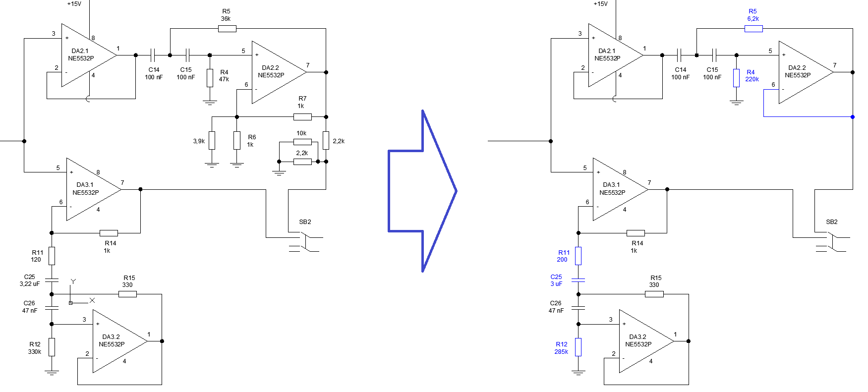

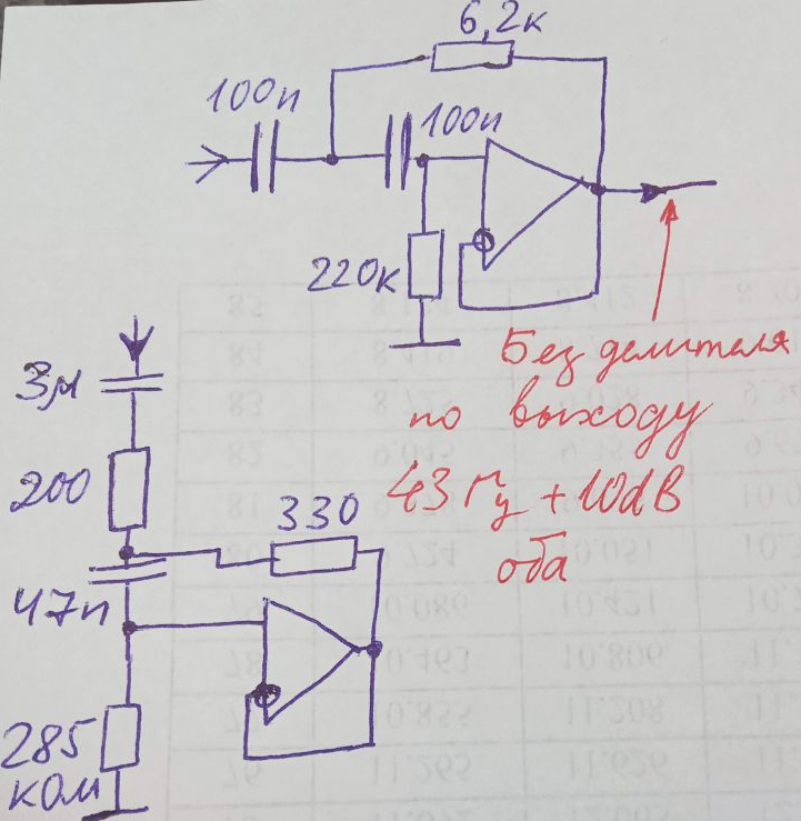

Проверьте пожалуйста, правильно ли я понял, какие изменения в корректор следует вносить (выделено синим):
сразу вызывает вопрос расположение R11 и C25 (по ходу движения сигнала). Ранее - первым был R11. Сейчас Вы - изобразили первым C25. Я в своём откорректированном варианте - оставил старую последовательность (сначала R11). Как верно?

Розово-фиолетово... Так нарисовалось.

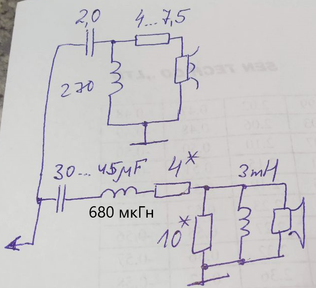

Дядя Николай, вот такое мнение. У нас средина сформирована простейшим СЧ полосовым первого порядка контуром, с достаточно узкой полосой и пологим спадом, без образования привычной трапеции, а в виде лямбды. При желании можно исправить это, превратив СЧ контур в второй порядок, с CL на входе, L горизонтально и C или RC параллельно нагрузке. Тогда у нас скаты этой трапеции станут более зеркально симметричные соседним НЧ и ВЧ, где асимметрия особенно выражена на стыке с ВЧ .
Чисто отбалдински я врезал бы на входе СЧ 22-33мкф +1, 5 мГн, затем 1 мГн послед-но и что-то там типа 3.3- 4, 7мкф в нагрузку, перед аттенюатором. Думаю, что стык может выровняться лучше .

Дядя Саша. провалы при перевороте фазы СЧ динамика говорят о неплохой стыковке при правильной фазе, АЧХ с метра это подтверждает,
а углы, под которыми идут оси лепестков ДН на стыках просто орут: постарайтесь не угробить иддилию. Все коррекции АЧХ проверяю на минимальность влияния на разницу фаз на стыках. Кстати, о 3мГн в параллель СЧ я заикался, Пётр не оценил. А это, между прочим, демпфирует подвижку 5ГД-1 лучше, чем непосредственное включение к выходу SE с его 2 Омами + полная фильтрация фона 50 Гц. Добавка 3 мГн в параллель СЧ изменяет фазу на 900 Гц на +10°, на 500 Гц на +15°, что на первой частоте допустимо, а на второй увеличивает помощь СЧ своему собрату, можно ставить!

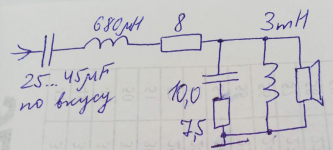

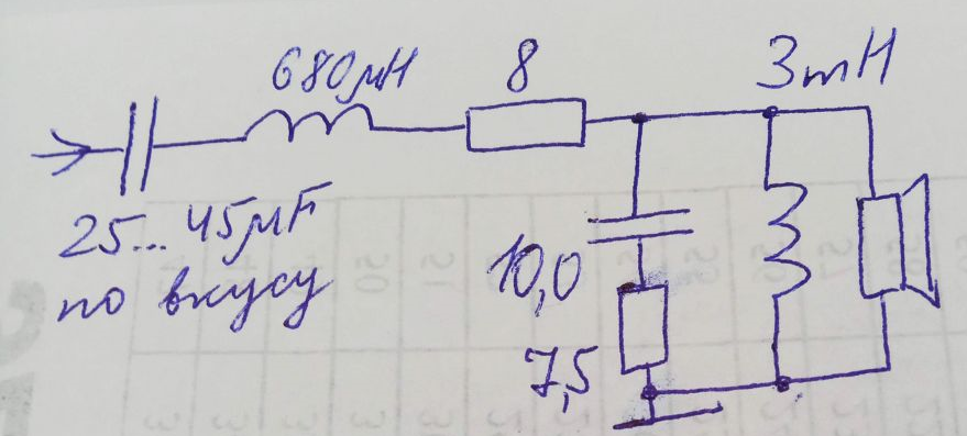

Помню про это предложение: https://ldsound.club/attachments/3-png.87387/
тогда - пропустил мимо, не до этого было. Теперь - готов попробовать. Всё без изменений? На фазу не сильно повлияю, с такой обвязкой СЧ динамика (тут не понял про +10 и +15 - насколько критично)?

Смело ставьте 3мГн, если меди не жалко _hm_ А возврат 30 мкФ заместо 25 в точности возвращает изменение Фазы от 3мГн, во как.
Кстати... 15" неслабо гонит волну создаёт перепады давления, даже без ЗЯ, а рядом с ним находится довольно большой по площади лопух СЧ, которого должно болтать! Так что задемпфировать СЧ - милое дело, по всем статьям. В том числе, синтепоном сзади.
Кстати, схема гиратора с 1 мкФ вместо трёх, что уменьшит размеры/нагрузку ОУ.
Можно ещё в 3 раза изменить 4 верхних по схеме номинала (тогда они будут 10 кОм; 2,2 кОм; 330нФ; 3,0 кОм), без последствий. Прошу прощения, что давно не сделал переход на более пристойные номиналы.
R8 в Вашей схеме сейчас лишний.
26,335
12,269
Для средника в трехполоске применял катуху на входе СЧ фильтра в 2, 9 мГн , емкость обычно была 22мкф+10 мкф.
Обратите внимание, что тут 3 мГн стоЯт не сразу после 30 мкФ, а после 5 Ом, в делителе. Крутизна ската остаётся как у первого порядка до частоты 200 Гц, и только ниже переходит во второй порядок.

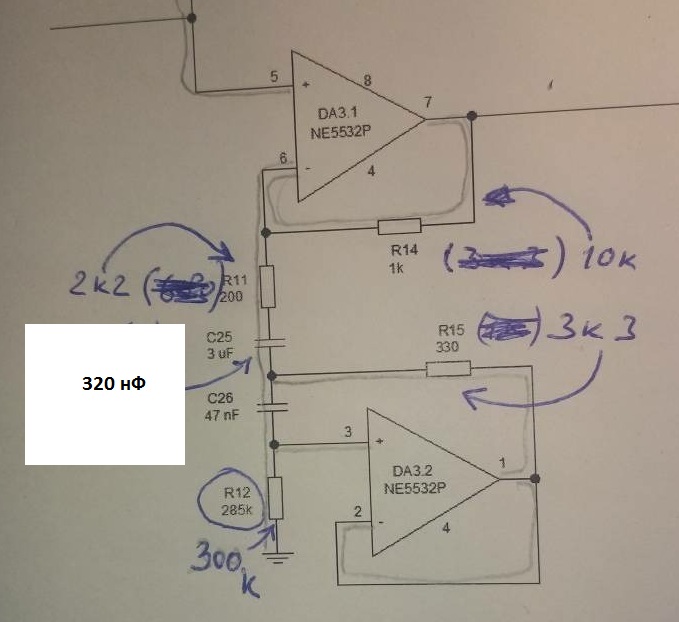

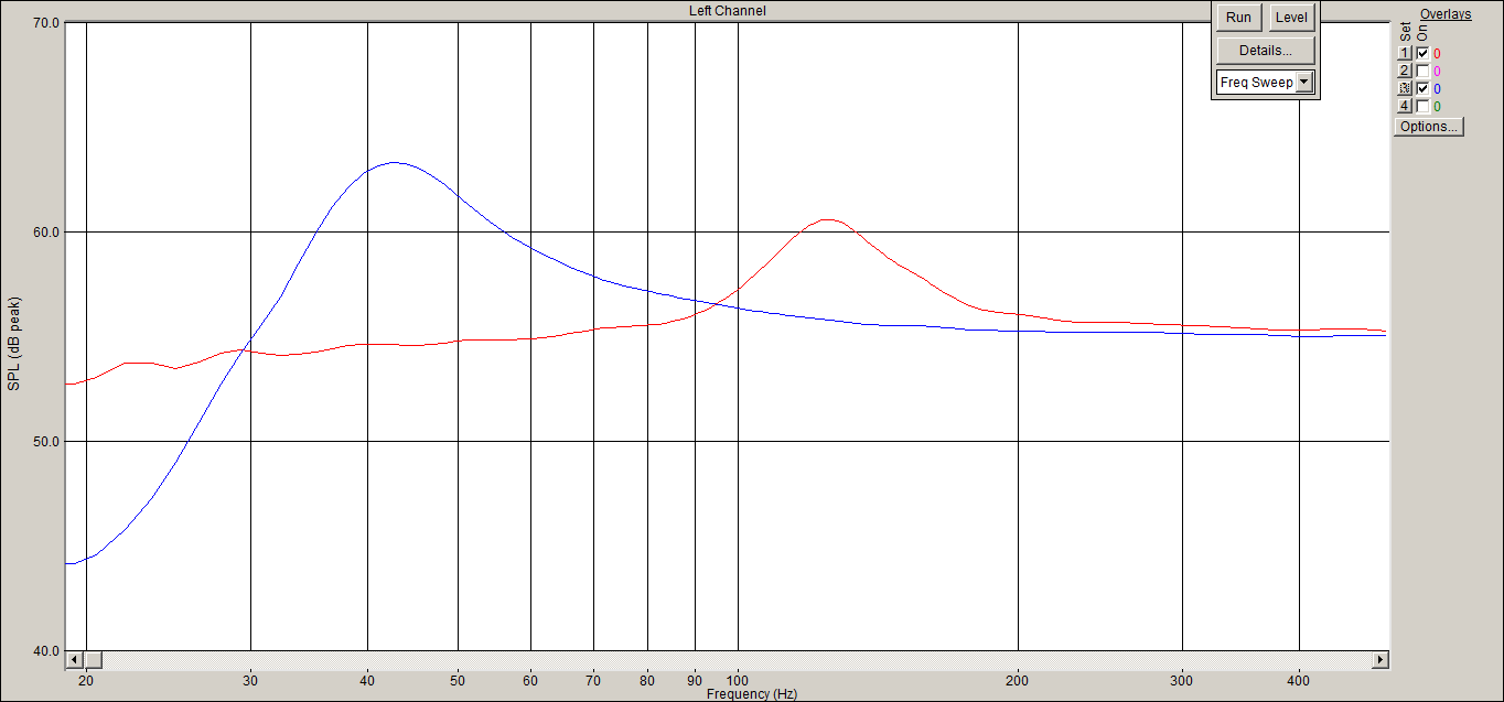

Перелопатил плату с корректорами. Замерил. Вот такое вот получилось:
ищу косяки в корректоре с гиратором...
Нашёл косяк... вместо 330 нФ поставил 33 нФ...
Подправил свою ошибку, насколько смог. Исходя из наличия деталей, собрал такие схемы:
для корректора по Элиотту изменения:
для корректора с гиратором:
замеры платки с корректорами дали такой результат:
пик синего графика на частоте 42,5 Гц
пик красного графика - на частоте 40,0 Гц
При замере двух графиков - уровни не менялись

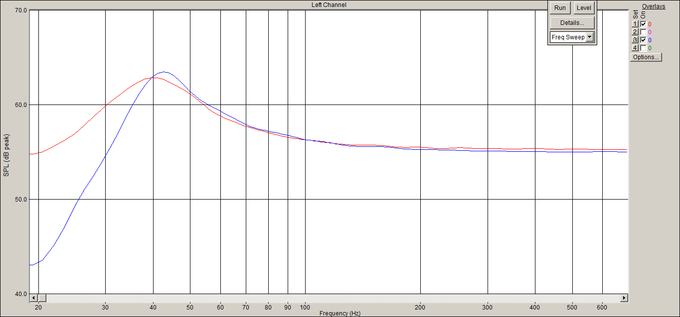

Поставьте в параллель 3к3 резистор 22 кОм
Нашёл у себя 27 кОм. Поставил как указано. Результат замеров после этого:
Цель достигнута? Можно считать, что два корректора идентичны (по уровню, по величине пика в дБ, по частоте пика)?

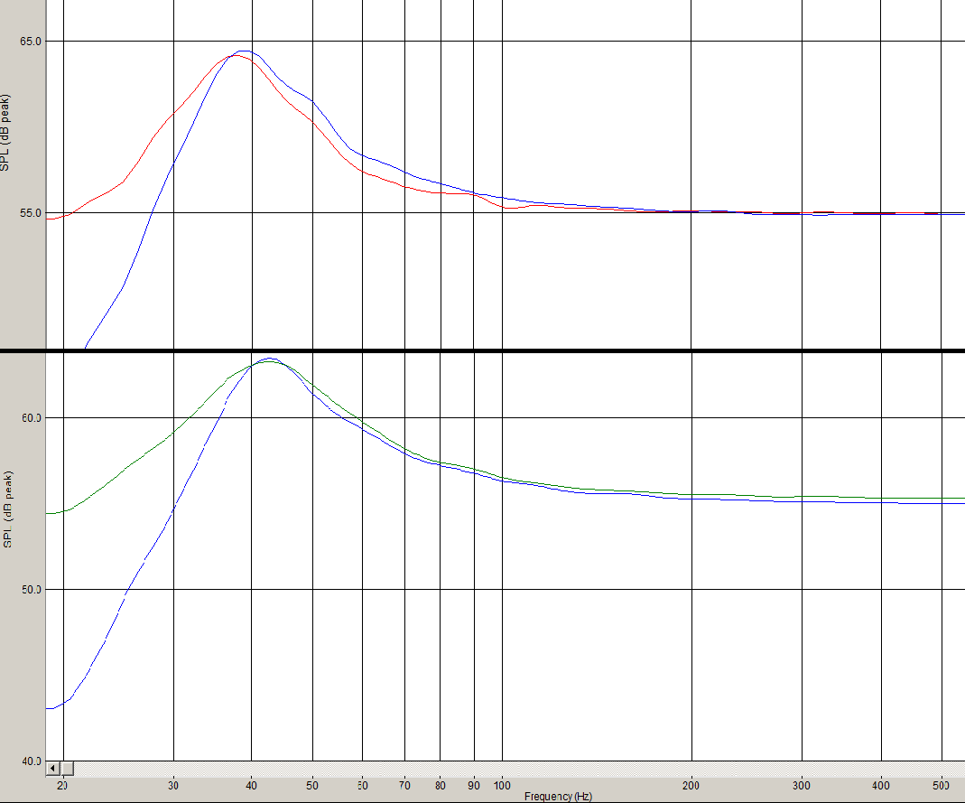

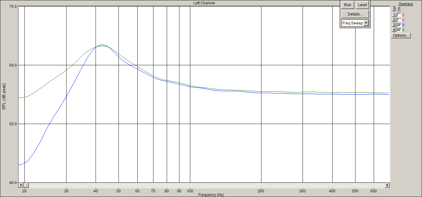

Наложил настройки корректоров. Те корректора (Элиотт и гиратор), что были до вчерашнего дня и два варианта корректора, что получил вчера:
На мой взгляд, с учётом крайней полученной АЧХ (в точке прослушки): https://ldsound.club/attachments/4-png.89641/ , полученная частота настройки корректоров (42,5 Гц) является оптимальной. Верно?
26,335
12,269
ты не мучайся совестью, высматривая разницу в пол герца, а обрати внимание, что у тебя творится на 20 Гц, уровень ненужного телепания динамика на синей и зеленой кривульке. И сделай выводы. какая схема лучче.
Это блошки. Регулируйте уровни полос, слушайте.
Синий график лучше. Инфраниз лучше отрезать.
Иа того же мнения. Все меньше болтанка.
Резонансная Бэймы сейчас 39 Гц, добротность около 0,32. Сие значит, что ниже 40 Гц амплитуда колебаний продолжает расти с крутизной, меньшей 6дБ/октаву. Элиотт дал -20дБ/октаву, молодец. Гиратор дал -9дБ/октаву, чего достаточно с запасом для того, чтобы ниже 40 Гц амплитуда падала, а не росла. Оба варианта дадут одинаковую максимальную амплитуду на частоте 40 Гц. У гиратора больше шансов озвучить спецэффекты, и лучше ПХ. Выбор - за Петром на слух. Полгерца искать не надо, 100%.

30 мкФ и 3 мГн в ФСЧ - для дела! После чего, если сделать делитель 4/10 Ом, то получаем +1,5дб на 1 кГц без уплывания фазы на обоих стыках. Тогда можно хвостоподнимающий 1 мкФ увеличить и до 1,5 , и до 2 мкФ, также без заметного влияния на Фазу. А можно уменьшить гасящий 7,5 Ом в ФВЧ до 4 Ома, что тоже поднимет хвост. Это фсё я даю варианты развития для быстрой прослушки.
Увеличение отдачи СЧ динамика на средних частотах и её уменьшение у НЧ динамика понижают частоту нижнего раздела, что пропорционально расширяет лепесток ДН, снижая требования к направлению его оси. То есть, увеличивая 30 мкФ до 35, 40 и даже до 45 мкФ (только при наличии 3 мГн в параллель СЧ динамику!) мы НЕ ухудшим нижний стык, но перетянем больше голоса в 5ГД-1.
От того конденсатора 1 мкФ в ВЧ фильтре - я хочу отказаться. Дело в том, что моя звуковая карта (мерию встроенной ноутбучной, внешнюю туда-сюда таскать неудобно). Так вот, встроенная звуковая карта - имеет у меня уже собственный завал, в той области, где должен быть подъём ВЧ по напряжению в Мультисиме. То есть, на АЧХ я не вижу увеличения дБ выше 13 кГц, даже если по факту они есть. Второй момент - на подкожном уровне - ВЧ менее понравились, при применении того конденсатора. Ну и третье - мне схемка фильтра ВЧ более привычно смотрится без этого конденсатора. ВЧ на слух - и без него очень достаточно.

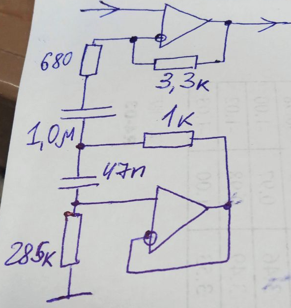

Такую схему фильтра СЧ/ВЧ планирую собрать и померить/послушать, следующим этапом:
если на данный момент есть уже какие-то рекомендации по её корректировке - то учту. А то что выше написано про делитель 4/10 Ом - я не совсем понял.
Без разницы, куда включить катуху на 3 мГн, за емкостью в 30мк или за резистором в 10 ОМ. Поведение внизу то же, а схема стремная.

Действительно. То был вариант для максимального входного импеданса, в принципе, имеющий схожие АЧХ и ФЧХ. Досматриваю на прЕдмет фаз.
Фаза на верхнем стыке не шелохнулась, импеданс на СЧ вырос в 1,3 раза, нижний стык при увеличении конденсатора по входу гуляет вниз по частоте , одновременно давая уменьшение разницы фаз максимум на 17° (500 Гц), что при снижении частоты раздела не играет рояля. Одобрям-с!
