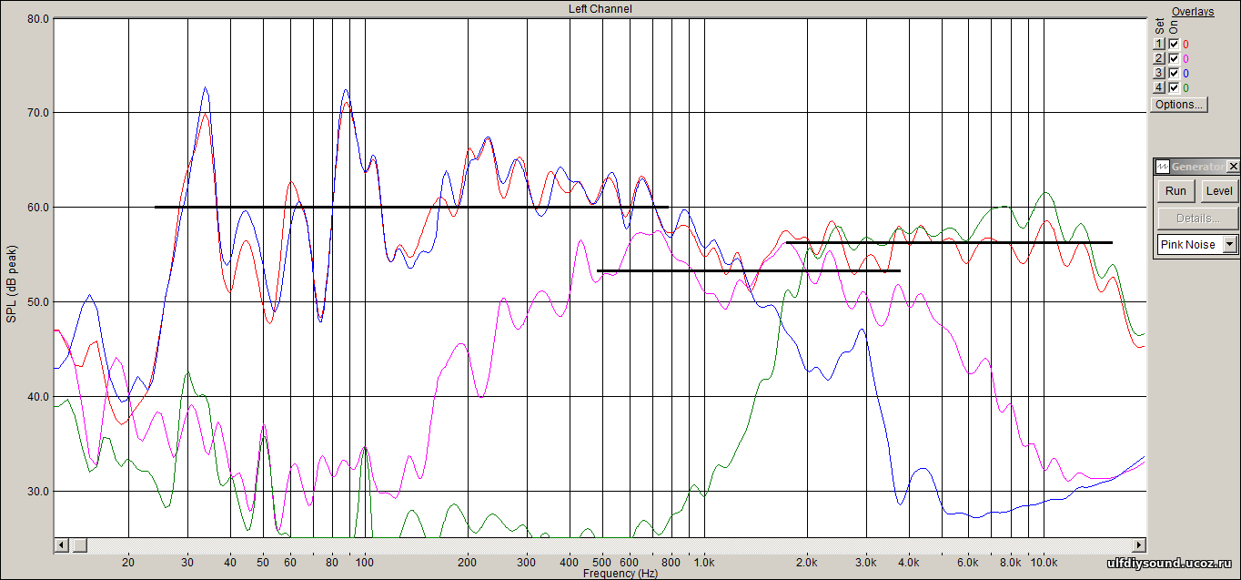

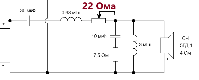

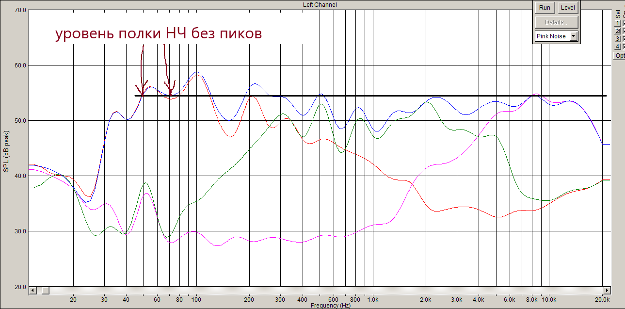

Первым делом проделываете финт с параллельными РГ. Точка - 1,5 метра у стола, критерий - уровень ВЧ полки не выше НЧ полки без пиков. СЧ выставляется автоматически. Измеряете сопротивления частей РГ (на отпаянном РГ).
Тут, вроде понятно (планирую для сверки график такого варианта скинуть. После замеров. Где там уровень полки без пиков... чтобы не ошибиться). Это получается - НЧ по отношению к ВЧ, по АЧХ (не на слух).
Тут уже проблемки. Самый маленький номинал переменника имеется на 450 Ом. Я уже пытался из него сделать малый номинал, припаиванием резистора постоянного на бегунок - сильная зависимость, нелинейная. Может есть хитрый способ, сделать из него более линейный, хотя бы на диапазон 4 ... 20 Ом? В голове крутится, но не придумывается.
И крутите три РГ как Вам заблагорассудится, в любых точках.
Тут не понятно - кручу одновременно все три РГ (два на входах УНЧ и один в фильтре)? Я же тогда - собью всю первую регулировку (где было два РГ на входах УНЧ, по АЧХ). И я так понимаю - это уже чисто на слух регулировка (не обращая внимания на АЧХ)?
Как-то всё это не точно.
Хотелось бы какого-то одного критерия. Иначе - на слух может казаться привлекательным то, что по АЧХ будет выглядеть плохо.
6,698
5,274
203
Примерно так
Тут уже проблемки.
Плюньте на регулировку СЧ полосы. Она выверена относительно ВЧ годичной привычкой, забыли.
Пусть два, но - только на слух.
Зато романтично и познавательно.
Критерий - чтобы нравились все композиции. Например, возьмёте полученные уровни полок по мику и на слух с пропорциями 1:1 и сделаете среднее между ними.

Николай, спасибо за подсказки.

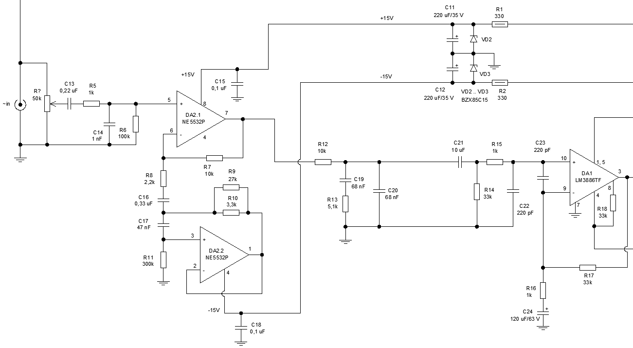

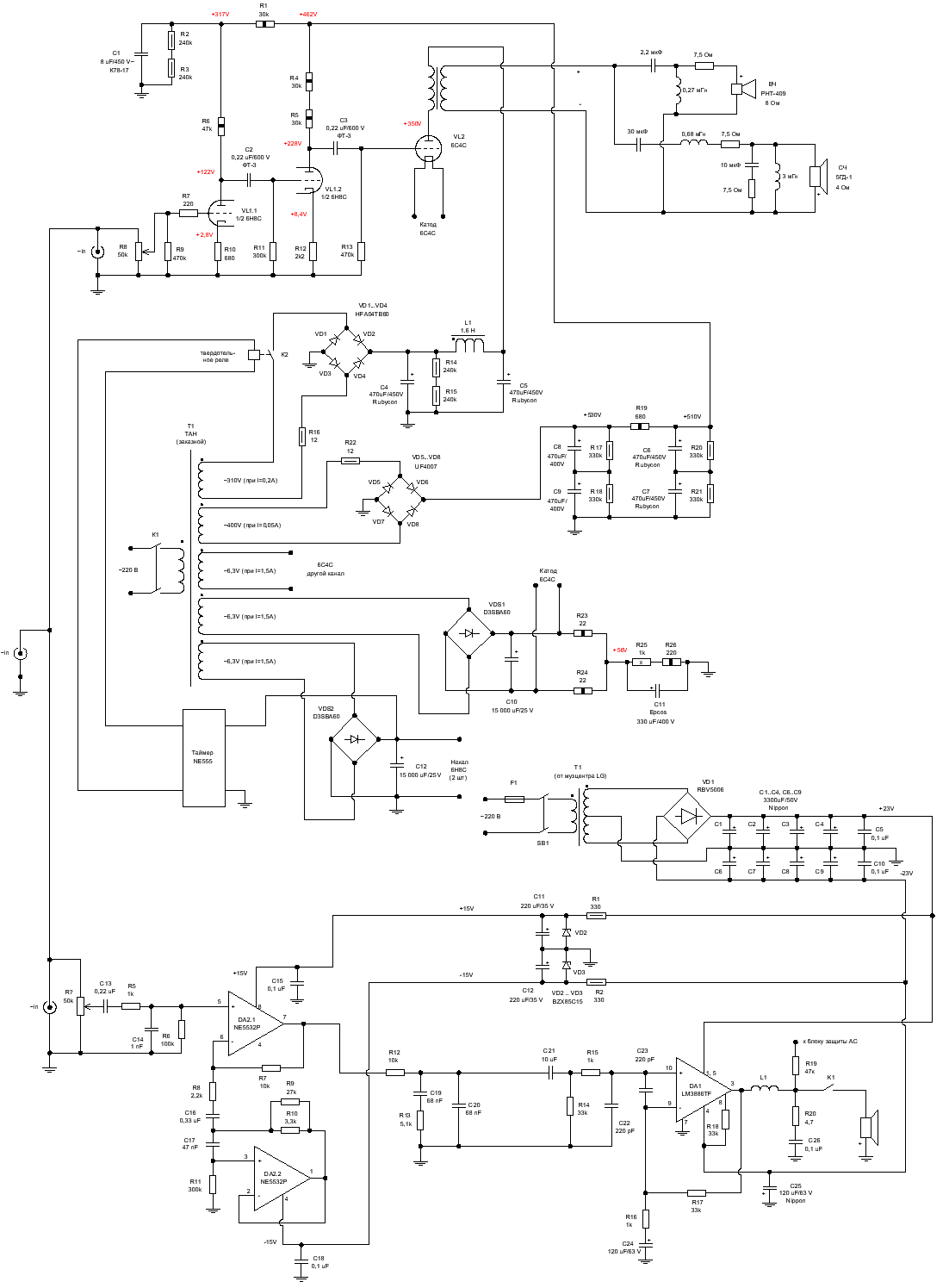

На всякий случай. Полная схема в плохом разрешении.
6,698
5,274
203
Эту Вашу фразу тогда - я понял так, что оставляем 68 нФ + 68 нФ
Да, пусть будет 68 и 68. Тем более что разница там на уровне 1дБ, и с парой 68 нФ мы измеряли, я забыл.

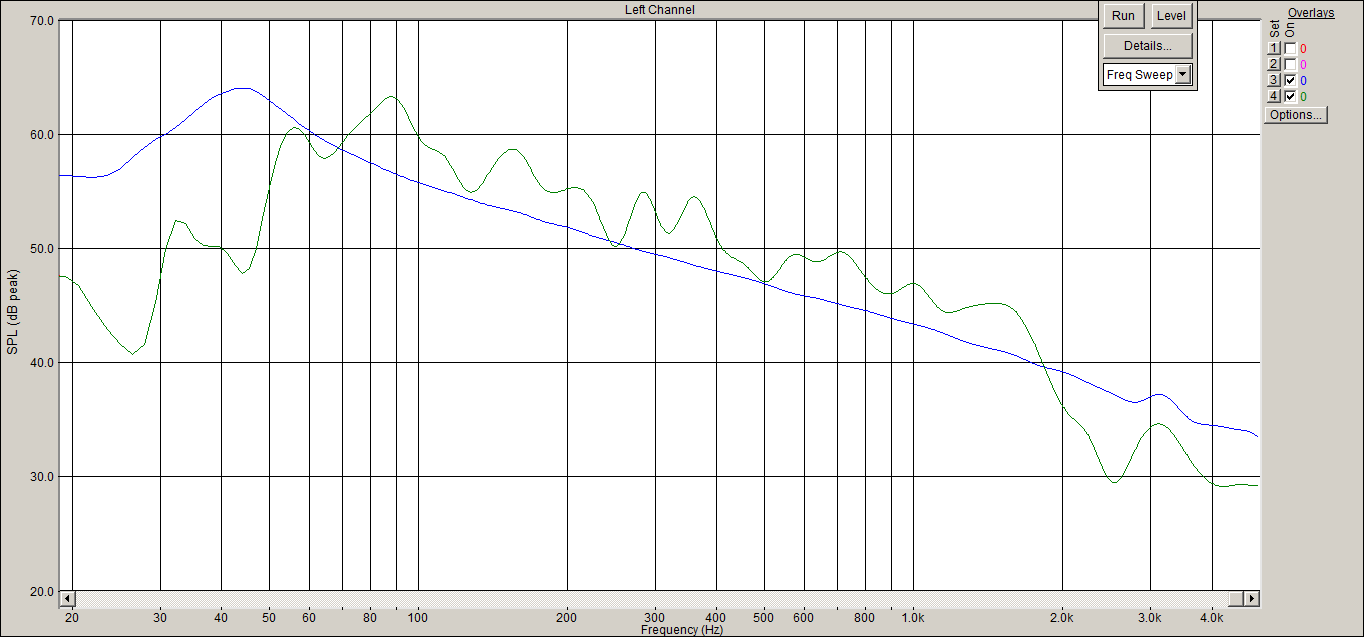

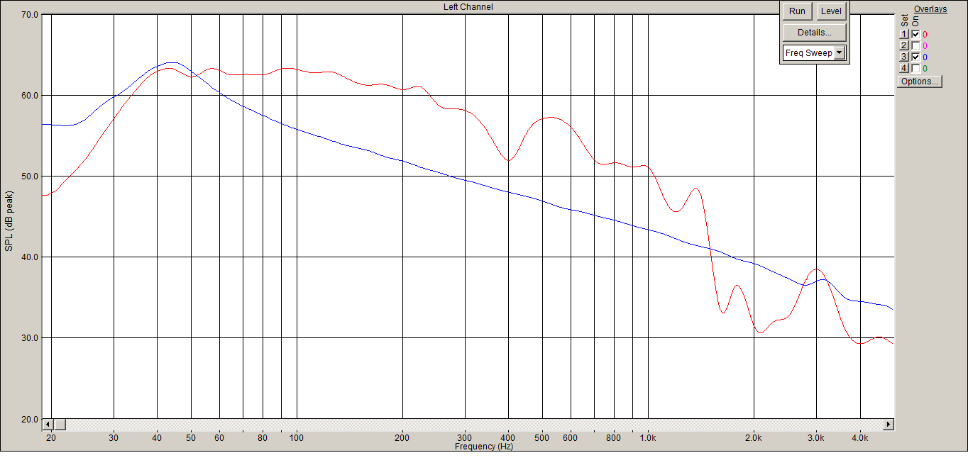

Начал измерения. Буду по мере выкладывать.
Микрофон вплотную к басовику. В работе только басовик. Сигнал - через корректор и ФНЧ.
красным - то, что заснял микрофон (сглаживание 1/6 октавы)
синим - старый замер чисто платки (сигнал снимался с выхода УНЧ-ИМС, с части нагрузки 8 Ом резистора)
28,312
13,622
АЧХ идеальная, но без учета акустических потерь от дифракции, то есть акустического короткого замыкания. На метре уже увидим потери и вмешательство комнаты. И с этим жить.

микрофон на расстоянии 1 м по оси басовика
зелёным - то, что заснял микрофон (сглаживание 1/6 октавы)

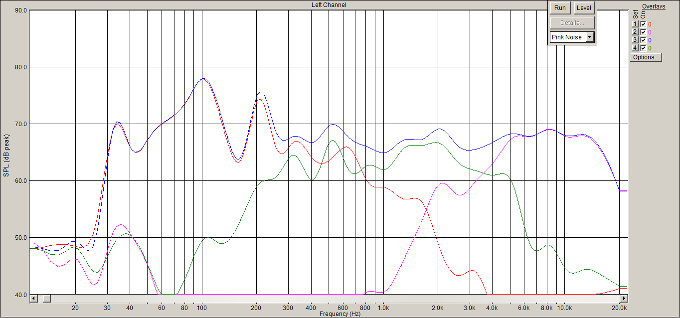

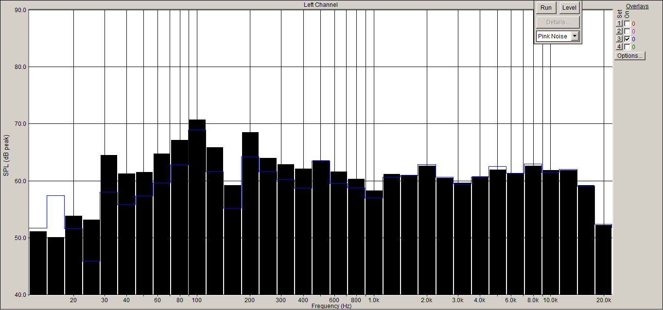

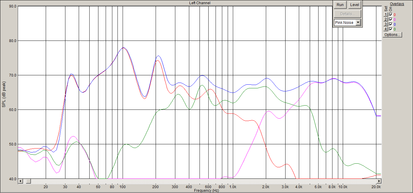

микрофон в точке прослушки (ухо сидящего, расстояние 1,5 м от щита). Розовый шум, сглаживание 1/3 октавы:
при этом - РГ усилителя SE (СЧ/ВЧ) выкручен на максимум. РГ на басовом усилителе - примерно 1/3 от минимума. Вопрос: является ли приведённая АЧХ выставленной в нужный уровень по НЧ, СЧ, ВЧ?
6,698
5,274
203
Нет, не норма, НЧ добавляйте пока на 3дБ. У Вас малый отрыв сигнала от шума! Добавьте громкость хоть 6дБ что ли.

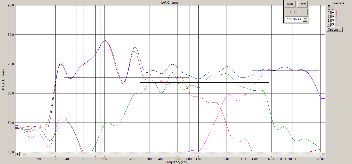

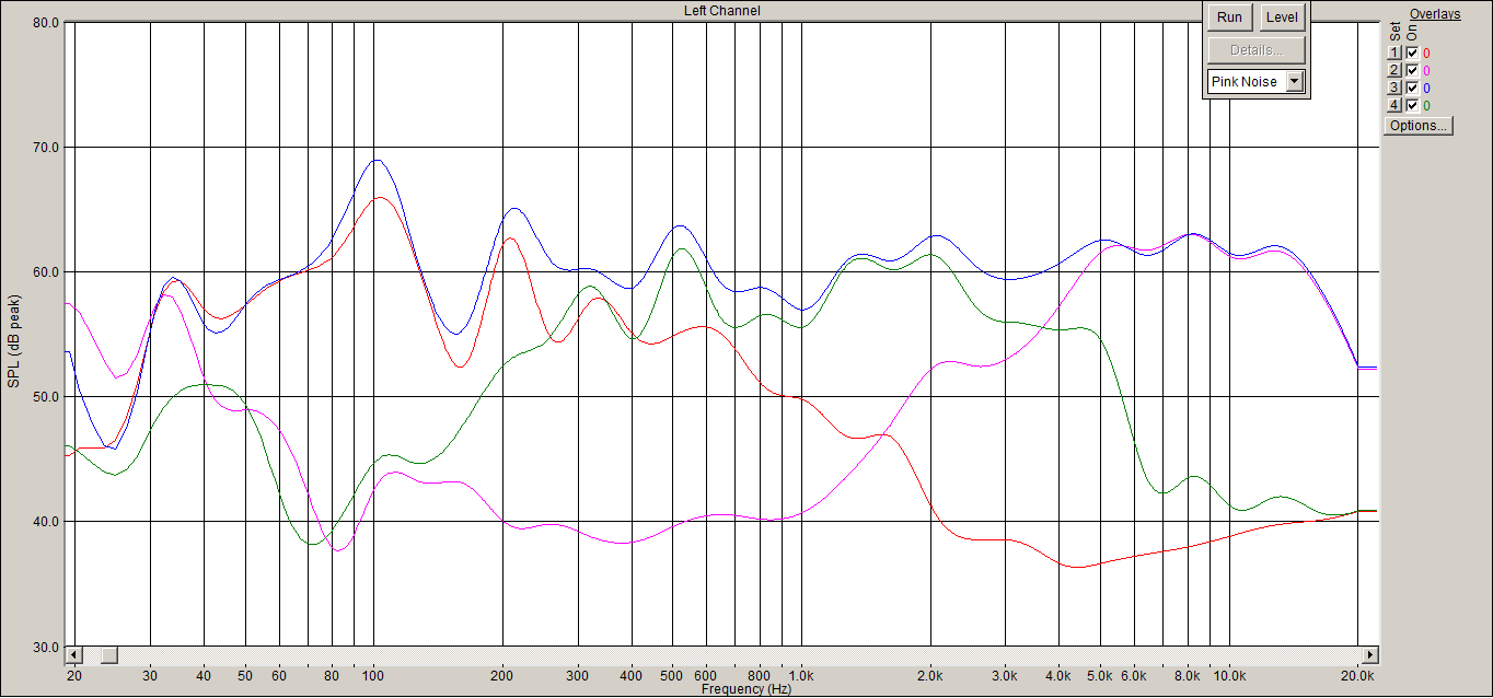

уровень Вы так и не подняли? Вроде как дали +4дБ. Достаточно на "глаз".
да, уровень в том замере не поднимал. Хотел последовательно - сначала НЧ на +3 дБ.
Но - оказывается, получилось +4.

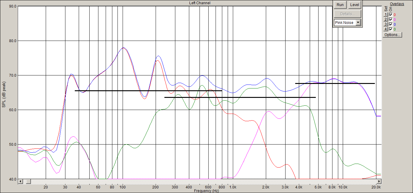

А теперь - замер, получается с этими самыми +4 дБ по НЧ. И +6 дБ общий уровень (о чём Вы говорили):
так уровни НЧ, СЧ, ВЧ должны выглядеть через микрофон?
6,698
5,274
203
Примерно так. Не нравится ямка 1 кГц и то, что поднялся горб 2 кГц у ВЧ полосы, дающий добавку в общую АЧХ. Подушки на месте?

шишара на сотне Гц это беда бедовая
На этот счёт, что могу сделать. Поставить подушки сзади щита. Поперемещать немного щит. Поискать место микрофоном, где шишара поменьше. Других вариантов не вижу.
Провал на 1 кГц не слышу (или кажется, что не слышу) а вот 2 кГц - слышны (либо кажется).
Послушал с утра немного. В общем - положительно. Немного крикливым кажется голос (СЧ выше по уровню, чем раньше, либо 2 кГц влияют - не могу понять).
Но по сравнению с ЗЯ - "каши" на басу меньше - назову это так. Смысл в том, что голос лучше различается (слова легче разобрать иностранные, для перевода) и в то же время - бас присутствует отчётливый. В том числе - 40 Гц. Комнату звук заполняет довольно равномерно - в этом смысле - даже лучше, чем было (ЗЯ + щиток сверху). При перемещении по комнате - волны звуковых перепадов кажутся меньше (если так выразиться).
Но вовлечённость, некая "обволакиваемость", "душевность" - стала хуже. Как вариант - это отражение того, что на басу теперь ИМС вместо лампы. Звучание стало более синтетическим. Эпитеты пишу с преувеличением, в попытке охарактеризовать словами.
28,312
13,622
Какие нахрен подушки. У тебя дикое АКЗ, от полки внизу остается одинокий шиш. И комната помогает добить остальное. Такие потери не возместить коррекцией, ничем.
Только таскать щиты до ровной ачх . Что невозможно в принципе.
Найди криволайзер напрокат, выруби торчок на сотне Гц, может быть. звуку полегчает.Частота мерзкая, бум в голову.
Попробуй снять ачх спец шумом, в стерео. В случае удачного совпадения суммарная ачх может выровняться.
Подушки отвечают за зону 150...300 Гц.
Роль АКЗ в шише 100 Гц - второстепенна. Это резонанс комнаты, первый кратный от поперечного 50 Гц. Слушатель по центру - на максимуме стоячки 100 (и на минимуме 50), излучатель - близко от длинной стены. Теорецыцки, чтобы прибить стоячку 100 Гц, надо разместить АС на 1/4 от длинной стены, или за 85 см. Но, поскольку ни сам НЧ, ни тем более щит в силу конских размеров не являются точечными источниками, то даже при таком положении АС шиш 100 Гц по центру комнаты будет, только слабее. Выход: уйти слушателю с середины в любую сторону на 50...60 см, лучше влево. Там шиш от резонанса 100 Гц должен быть на уровне среднего. Пётр, точка, где Вы снимаете АЧХ у стола, находится точно посередине комнаты или смещена влево? На сколько?
Правая АС смещена от правой стены больше, возбуждать 100 Гц будет меньше. Надеемся на лучшее.
Именно. АС относительно оси комнаты размещены несимметрично, это - полезно.
Примерно посередине (между длинными стенами). Точнее - вечером с рулеткой смогу сказать.

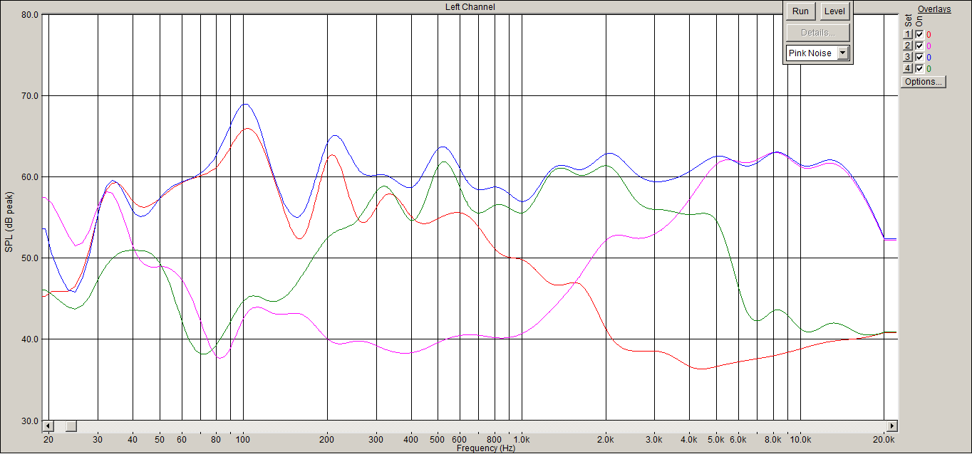

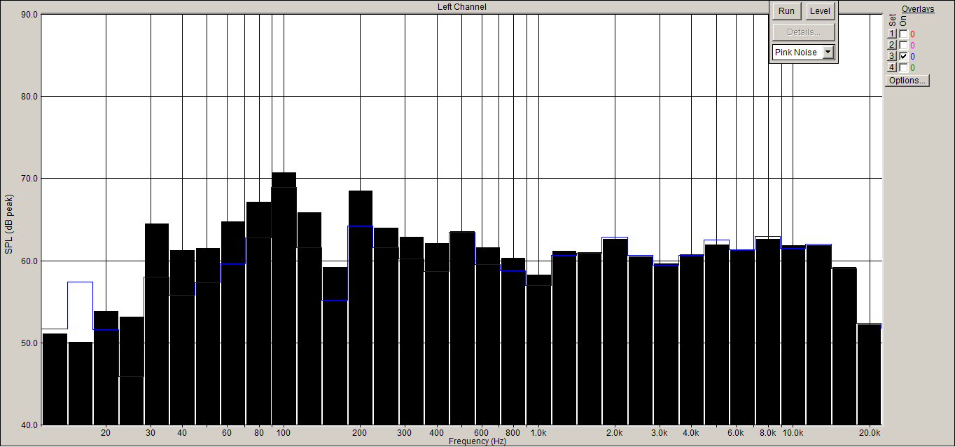

На данный момент меня больше всего интересует соотношение уровней НЧ, СЧ, ВЧ. Из того, на что могу опереться - есть АЧХ 2019, сделанная Александром Бокарёвым. Точно не помню, в кком месте был микрофон - но доверие этой АЧХ имею, т.к. с участием А.Б. она получена:
а это - АЧХ, полученная вчера мною в "точке прослушки":
верно ли я нарисовал "уровни полок" НЧ, СЧ, ВЧ на этих графиках?
Ну и главное - нормален ли мой вчерашний результат? Николай уже ответил - что примерно в норме (речь про соотношение НЧ, СЧ, ВЧ). Но я на всякий случай. Надо делать делитель на входе басового УНЧ из постоянных резисторов.
6,698
5,274
203
Полка НЧ минимум на 2дБ выше. Хотите - добавьте уровень НЧ на 1дБ, послушайте.
Помните, я говорил о максимальном увеличении глубины ООС ИМС? Там есть безопасный запас, пора его задействовать, а делить входной сигнал уже потом.
Необходимо следить за непревышением уровня сигнала в тракте НЧ звена, ибо у нас +10дБ = 3 раза на частоте 43 Гц до платки ФНЧ. Чтобы ОУ не работал с уровнями 3 и больше Вольт. Делителей может быть два: перед ОУ - для 100% гарантии отсутствия его перегрузки и перед платкой ФНЧ - для окончательной настройки уровня. Выходное сопротивление второго делаем 10 кОм, а чистые 10 кОм из схемы убираем.
