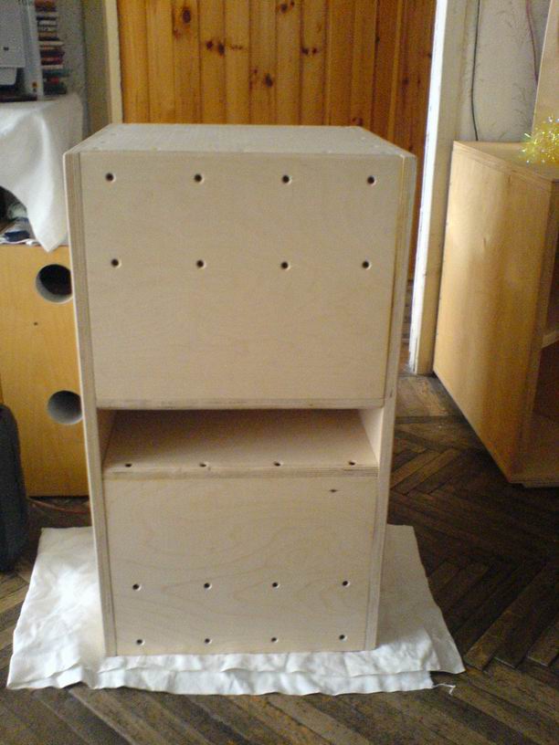

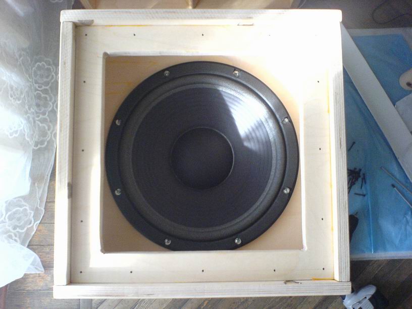

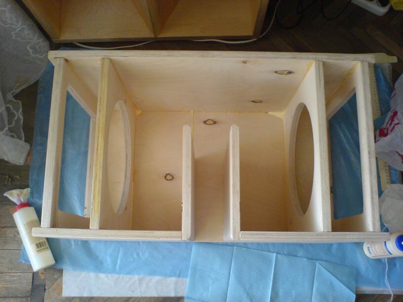

Можно было, плюнув на стерео внизу, собрать изобарик в ящике на 50 литров, отдав ему НЧ, а щиты СЧ-ВЧ сделать сателлитами. Получив привычный трифоник с удобным расположением его частей.
Аккумулируя информацию в голове, полученную в этом сезоне (про свойства комнаты, про проблемы с добыванием достоверного баса) - прихожу к мысли, что возможно, - это будет один из последующих аудиосезонов. В случае недостижения успокоения с басовиками в щитах.
Но опыт одного сабвуфера, в качестве поддержки для двух АС - у меня уже был (БП 4-го порядка на сдвоенных динамиках). Не совсем удачный. Возможно, просто, - что-то сделал тогда не так.

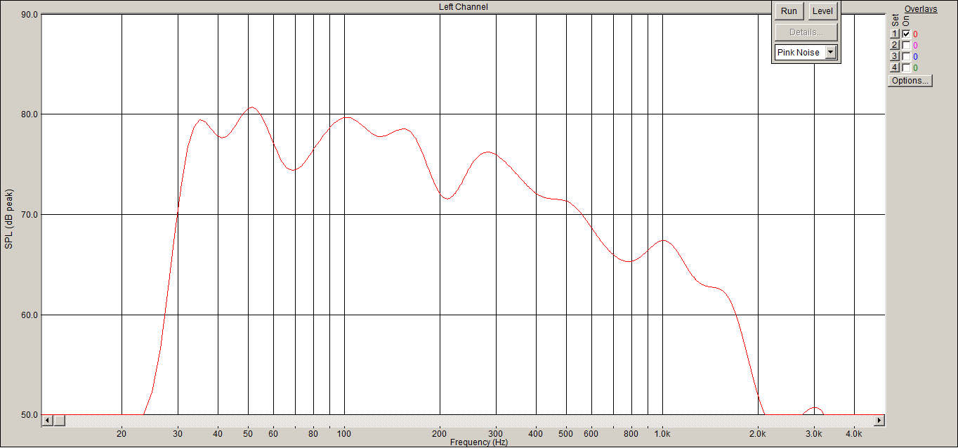

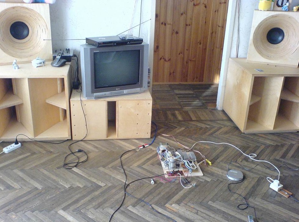

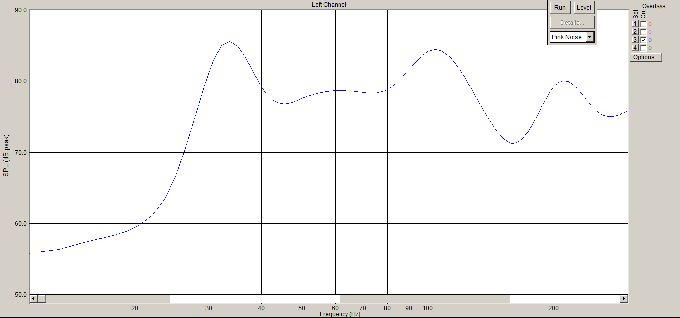

БП не понравился тем, что звук оттуда - был "размазанный". Казалось - что он (этот звук) - именно для спецэффектов в кино. Раскат грома, например. Не для музыки. На музыке - мне казалось, что он портит натуральность звучания.
Вот мои же слова того времени (когда я только сделал саб и, казалось бы, должен был о нём писать только положительное. Дабы не выглядеть дураком в глазах окружающих): "Сабвуфер - плюсы: мясистый, густой обвалакивающий бас, приятен для тела. Минусы: звук несколько ненатуральный, затормооженный, смазанный"
Стоял он - совершенно в другом помещении. Работал - с рупорами басовыми, типа La Scala (реплика).
это то, что фиксировал тогда микрофон на выходе щели саба:
Положение в комнате посередине длинной стены и под стенкой? Одинокий горб - неудачная конструкция, 40 Гц не упоминать. По памяти, 75гдн в бандпасе 90 литров могут от 18 Гц в полку, ящик 90 литров внутри. Но не скажу - 4-й или 6-й порядок.
Я про звучание больше для блезира спросил, бандпас и музыка - не друзья.

Помница, мы с Сашей эти чудо-лупоры слушали. Работали они плохо. Мы тогда не сказали чтобы Петю не расстраивать.
Дополнитеного ящика тогда или не было, или его не подключали.

У меня тоже были подобные дрова. Но заметно крупнее.
На это и намекал!
Для меня, поработавшего в физгармонии с рупорной акустикой, не было никаких сомнений, что это не для дома, вааще!

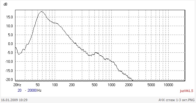

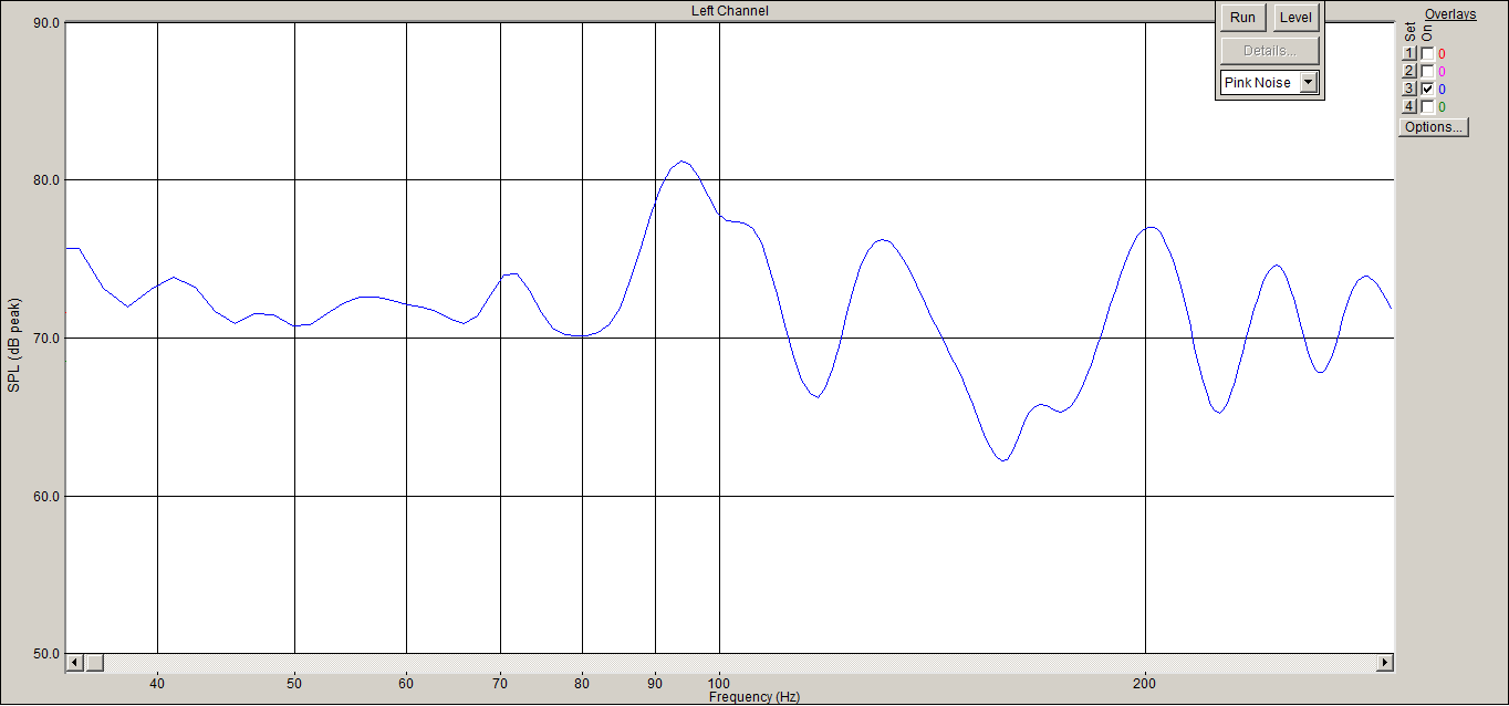

Как звучала та твоя Ласкала, я очень помню. И ты помнишь, сколько секунд от начала трека прошло, до момента когда я взлетел с дивана и заорал: Вырубай нахер!!!!
Я откровенно отписался тогда на Вегалабе: "Прослушка: сразу после того, как я поставил запись женского вокала, Александр вскочил и замахал руками "не то...
; не так это должно звучать... середина зажата!"
АЧХ, заснятая тогда (2009) самим Александром Бокарёвым:

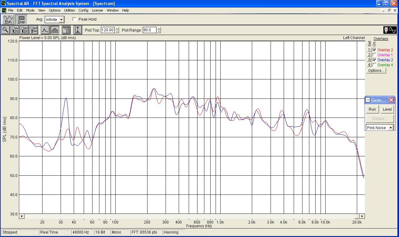

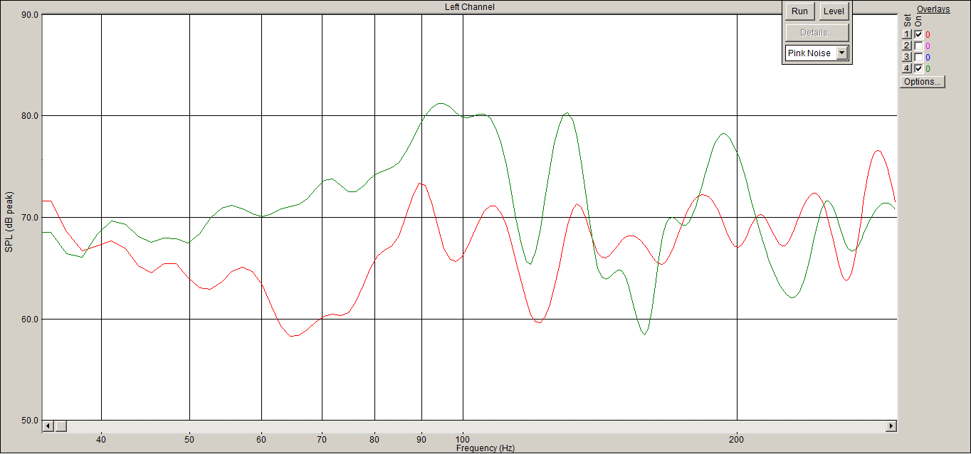

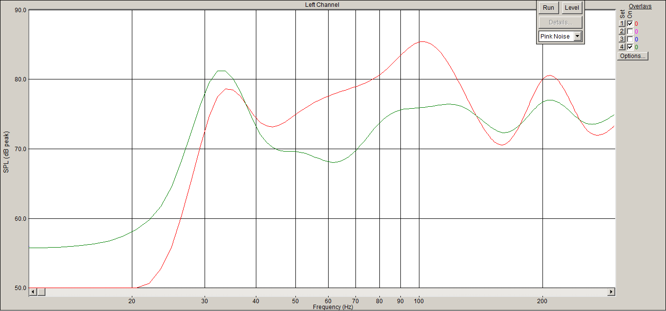

Именно, несимметрично. Поставьте микрофон не посередине комнаты, а посередине стереобазы, чтобы было равное расстояние до НЧ, выставьте одинаковый уровень зоны 300...400 Гц в каналах и снимите АЧХ до 300 Гц на шумовом моно сигнале. Результат покажете в 1/3 и в 1/12 октавы для страха.
Сделал. Ситуация. В левом углу щит (расстояние от угла до центра басовика примерно 80 см). В правом углу ЗЯ (расстояние от фальшугла до центра басовика примерно 40 см). Басовик одинаковый. Левый - запитан от УНЧ-ИМС с корректором и ФНЧ на входе усилителя. Правый - от пуш-пулла лампового на 6П41С, с ФНЧ на входе усилителя. Микрофон - установлен в треугольнике, примерно по 1,7 м от каждого из басовиков. Высота - уши сидящего. Тем не менее - это всё равно, примерно середина ширины комнаты. Уровень АЧХ - выставлен примерно одинаковым примерно на частоте 300 Гц. Сигнал - розовый шум Спектралаба. В измерении суммы - сигнал подавался на оба УНЧ, параллельно. Менять полярность при параллельном подключении одного из УНЧ - пробовал. Оставил лучший вариант.
Сглаживание 1/12 октавы
зелёным - щит
красным - ЗЯ
всё то же, параллельная работа:
Сглаживание 1/3 октавы.
красным - щит
зелёным - ЗЯ
