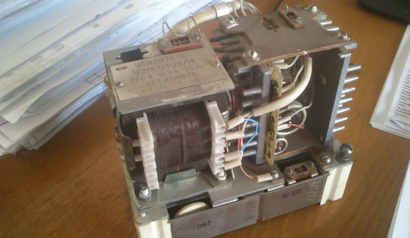

В цеху ТАИ на работе взял вышедший из строя У2М-01УХЛ4.
Есть мысли попробовать на сердечнике силового трансформатора от него намотать экспериментально выходной трансформатор (для СЧ-ВЧ усилителя). Вроде, пластинки на сердечнике довольно тонкие. Если будет приемлемый результат - то есть возможность взять потом второй такой сердечник трансформатора.

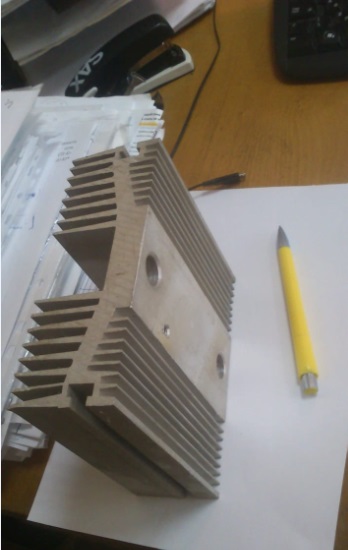

У электриков на работе выпросил радиатор. Надеюсь, его будет достаточно для двух LM3886 на бас:
26,438
12,310
транс от усилителя для самописца( как я бывший КИПовец) - очень неплох . А ещё учти, что на входе там трансики на пермаллое и в экране из пермаллоя, и сам корпус усилителя тоже пермаллой. Я столько их выкинул, теперь рыдаю .
Радиатор такой не то что для микросхемы 3886, а для усилителя в А классе хватит

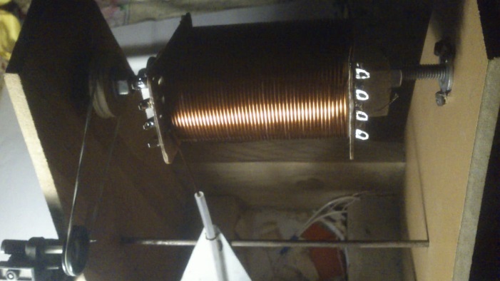

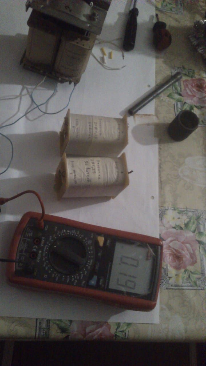

Я вчера мотал. Но, только, не выходной трансформатор, а силовой.
Катушка с первичной обмоткой от ТС-180-2. Вчера вечером на одну из катушек, в качестве вторички, уложил 3 слоя провода диаметром 0,28 мм. Общее количество витков - около 630 витков (ожидаю 190 В переменки под нагрузкой с этой обмотки). Постоянки это должно быть ок. 250 В. Ток такой провод пропускает порядка 160 мА. Планирую с этой обмотки получить анодное питание для двух 6С4С. Для напряжения смещения 6С4С планирую намотать в дальнейшем на другой катушке ещё один слой таким же проводом (ок. 60 В переменки). Как вариант - можно будет соединить эти обмотки последовательно и получить ок. 330 В постоянки, для подключения 6С4С с автоматическим смещением.
Впервые, в надежде исключить пробои электрические в обмотке (были уже у меня случаи с этим проводом) - промазывал каждый слой эпоксидной смолой:
Теперь лишь остаётся надеятся, что оставшегося места на катушке - хватит, чтобы уложить толстый провод для одного плеча питания LM3886 и накальной обмотки ламп одного канала.

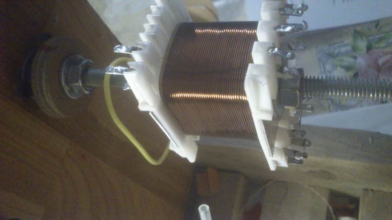

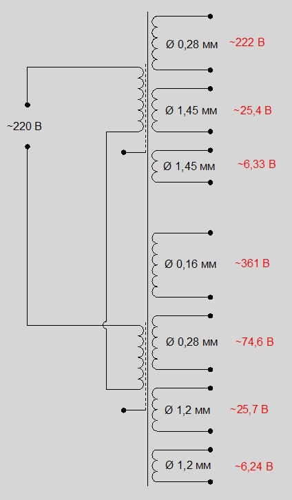

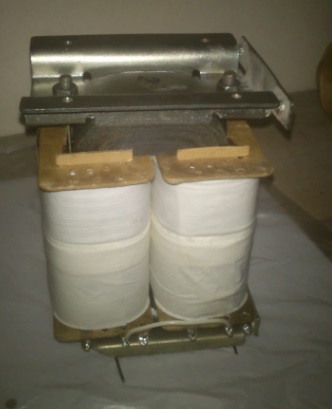

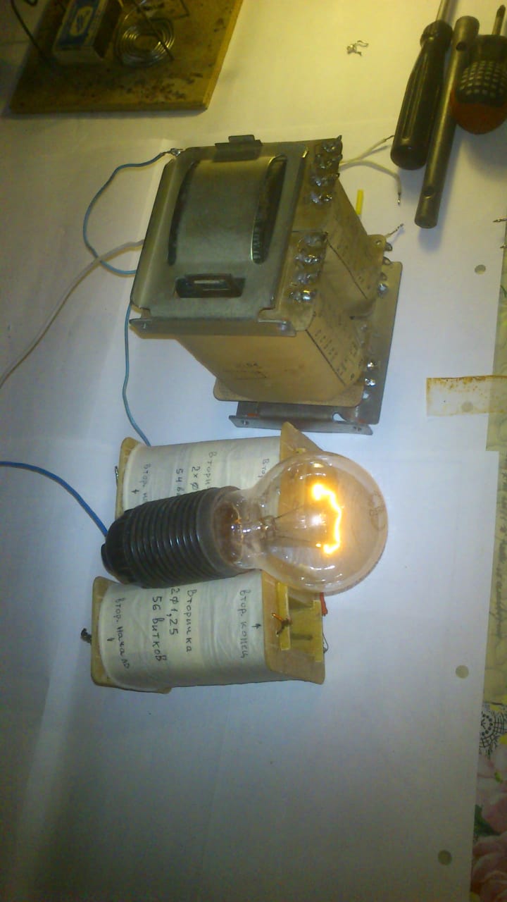

Здравствуйте. Вчера собрал силовой трансформатор, который планирую устанавливать в усилитель, имеющий микросхему (на бас) и лампы (СЧ-ВЧ диапазон).
Намотал требуемые обмотки с толстым проводом:
Когда вставил "подковы" сердечника в катушки (а это удалось сделать только с помощью тисков, т.к. катушки получились очень толстые) и включил в 220 - трансформатор загудел (чего и следовало ожидать, не в первый раз мотаю ТС-180). Тогда смазал клеем БФ-2 торцы подков и оставил сохнуть. После высыхания клея включил в 220. Гудение стало значительно меньше, но слышно. В итоге - вчера заливал эпоксидную смолу в расщелины между каркасами катушек и сердечником. Сегодня сохнет.
Чтобы эпоксидка растеклась по щелям, включал трансформатор в 220В и замерил напряжения на обмотках. Вот какие получились значения (реально замеренные напряжения - красным цветом):
Ток холостого хода был 190 - 150 мА.

Ток ХХ мерил мультиметром на пределе 10 А. Могут быть недостоверные показания. Как с бОльшей точностью замерить ток ХХ? По падению напряжения на резисторе 5 Ом, включённом последовательно с первичкой трансформатора?
Ещё - встречал информацию, что для ТС-180-2, нормальным считается ток ХХ в 140 мА.
26,438
12,310
Может быть, что сам силовик влетает в насышение по причине недомота по первичке. врезать резистор в первичку 5-10 ом и глянуть осциллографом форму тока через неё. Но непременно через защитный трансик, чтобы входом осциллографа не попасть на фазу, можно убить прибор. При входе в насышение на макушке синусоиды вырастает пик, и чем он злее, тем глубже процесс . В идеале нет пика, нет фона, зуда, нет наводок от силовика. Можно сверху докинуть сотню витков и включить с первичкой , уменьшить индукцию и гул. Но ценой снижения напряжения на вторичках

Замерил вчера ток ХХ силового трансформатора через резистор. Так и есть - до 190 мА. Понимаю, что это много. Понимаю, что в этом случае трансформатор можно считать плохим.
Но, должен сказать, что я пробовал ранее другой сердечник (есть у меня ещё один от ТС-180) - так там вообще с ним получился ток ХХ в 220 мА.
Сейчас понимаю, что нужно было шлифовать торцы "подков". Но уже поздно - сердечник залит эпоксидной смолой.
По поводу гудения - сейчас он гудит не больше чем унифицированный ТН-55, работающий в действующем усилителе (т.е. - приемлемо).
Думаю пока что всё же использовать этот транс (для начала планирую в макете). Если появятся проблемы, связанные с наводками от него, либо нагревом, либо гудением - буду искать другие варианты.

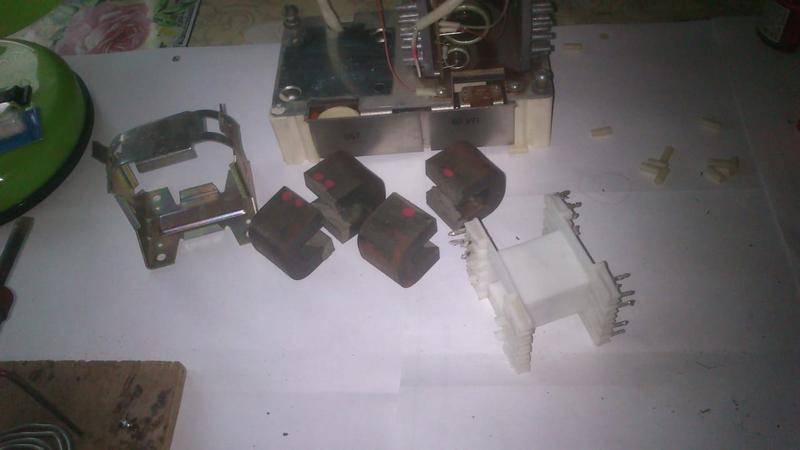

Сегодня разобрал силовой трансформатор от киповского устройства.
Планирую попробовать намотать на этом конструктиве выходной трансформатор (для СЧ-ВЧ регистра). Частота снизу - не нужна. Думаю, от 300 Гц по -3 дБ будет достаточно. А вот получится ли ровная АЧХ до 20 000 Гц - предстоит выяснить. Не совсем представляю, что надо для того, чтобы по верху не было завала, но в качестве эксперимента планирую намотать половину первички, затем всю вторичку, затем оставшуюся половину первички. Ориентировочно, уместится 1500 витков первички (диаметром 0,28 мм) и ок. 50 витков вторички (диаметром 0,6 мм).

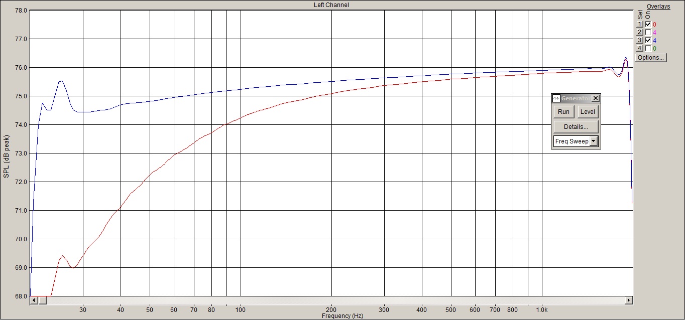

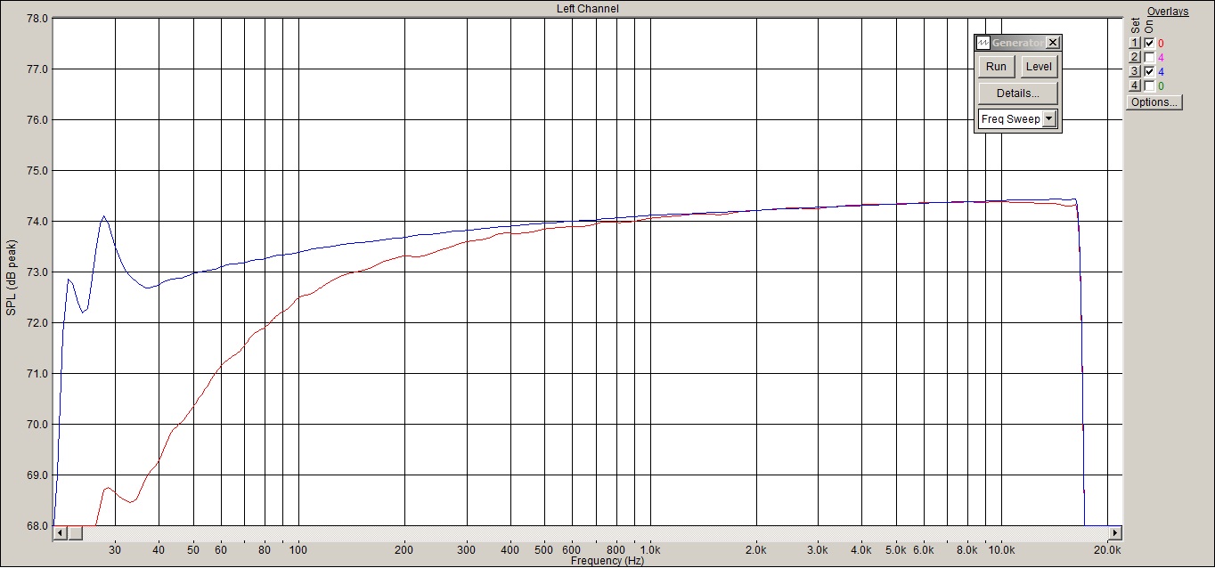

Притащил усилитель на ИМС, и микрофоном через него померил АЧХ басовой секции при различном дополнительном сопротивлении между усилителем и динамиком. Ниже на картинке АЧХ при значении сопротивления 0 Ом (верхний график), 1,5 Ом; 3 Ом; 5 Ом.
[/QUOTE]
Очень красиво резистор убрал лишнее! Жаль только мощности, да и демпфирование ухудшится. Может, пока не поздно, попробуйте цепочку R-RC по входу УМ. Улучшится соотношение уровней 40 и 80 Гц, однако.

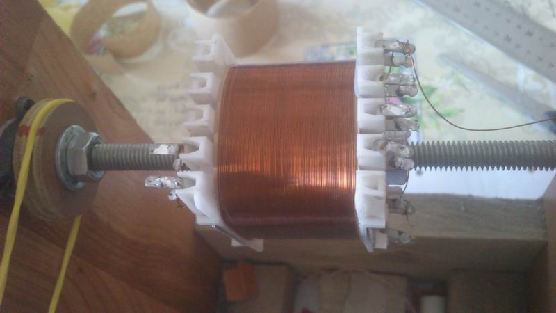

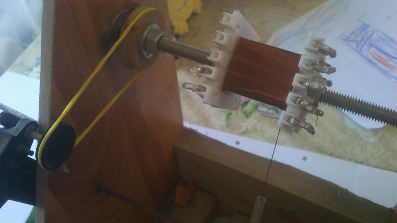

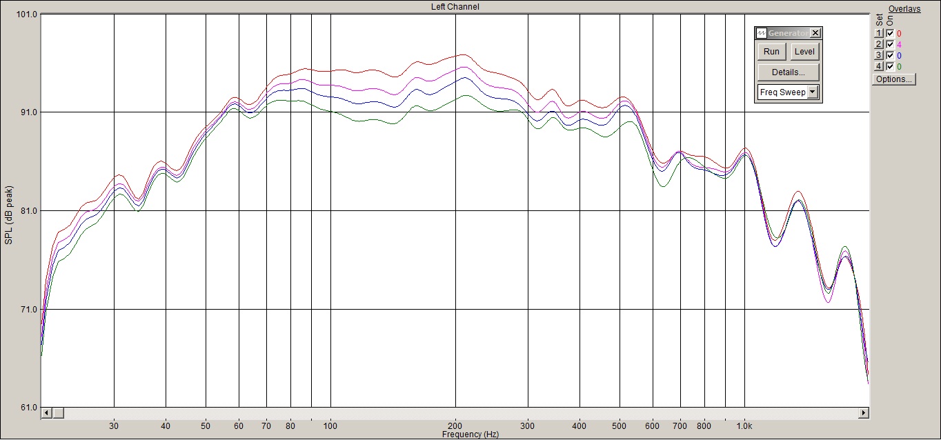

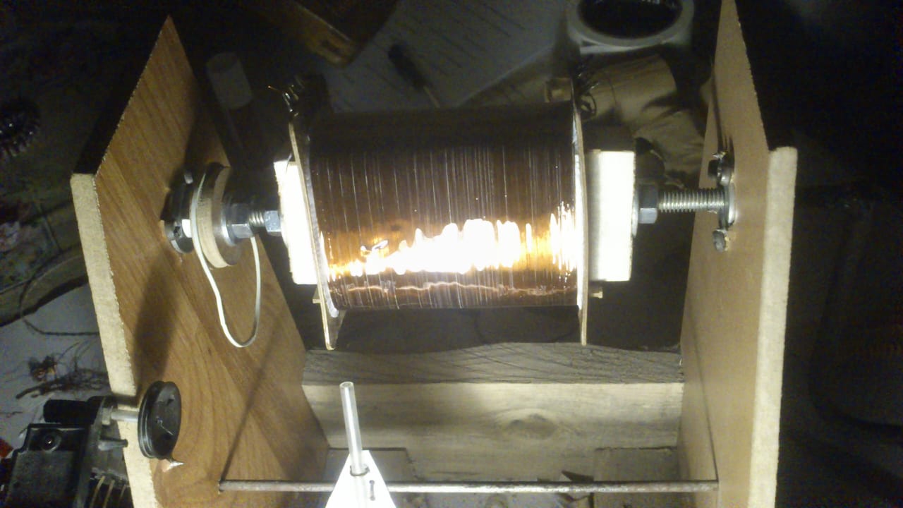

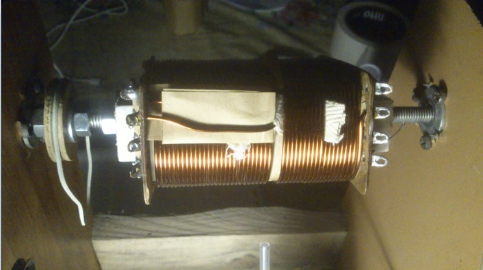

Сегодня закончил изготовление экспериментального выходного трансформатора. Вот как было дело ранее.
Один из первых слоёв первичной обмотки:
Слой вторичной обмотки (единственный во всей катушке, примерно посередине между двумя секциями первички):
Один из заключительных слоёв первичной обмотки:

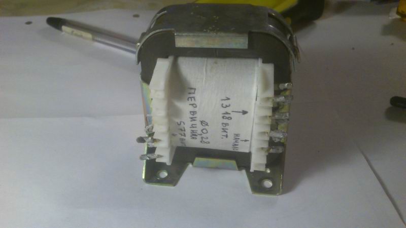

Собранный трансформатор:
Итоговая информация по трансформатору:
количество витков первичной обмотки - 1318;
количество витков вторичной обмотки - 45;
диаметр провода первичной обмотки - 0,28 мм;
диаметр провода вторичной обмотки - 0,6 мм;
толщина зазора при сборке сердечника - 0,05 мм;
фактическая индуктивность первичной обмотки - 2,15 Гн;
фактическое сопротивление первичной обмотки - 50,2 Ом.
Признаться, слабо верил в успех. Постоянно думал о том, что напрасно трачу время, силы и материалы. Очень боялся в итоге увидеть большой горб на АЧХ - с выходом на полку в районе 500 Гц и с завалом с полки в районе 10 000 Гц.
Сегодня замерил. Обрадовался. По-моему - удалось получить требуемое, прав был А. Бокарёв (что можно получить выходной трансформатор с малой индуктивностью, с малым количеством витков первички, и с простирающейся вверх АЧХ - раз уж бас мне от него не нужен).
На графиках ниже - красная линия это АЧХ на нагруженной вторичной обмотке выходного трансформатора, подключённого к ламповому усилителю имеющемуся. Синяя линия - АЧХ звуковой карточки, работающей самой на себя при тех же условиях через Спектралаб. Хочу обратить внимание, что шкала слева - 1 дБ.
Полный диапазон звуковой карточки:
Нижний диапазон:
26,438
12,310
50 герц по минус три, а ты боялся))))) Удачно сложилось все и получишь свой суперзвук. Даже гиперзвук, в духе времени)))

Ой, маловато секций даже для пентодного каскада. Я не любитель дикого секционирования, но, скажем, 4 секции первички и 3 вторичка будет универсальным вариантом. А так получается что по верхам спад будет.

Сергей, вы на картинке видите тот самый спад на вч? Я как бы нет.... Триод вообще много чего прощает своему хозяину.
ПС. обрыв линии ачх в конце всего лишь ограничение по полосе пропускания самой звуковой карты, не усилителя. Судя по картинке, там полоса вверх минимум до 40кгц.
