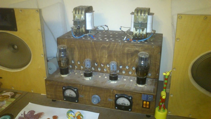

Саша, за что... ! параллельный однотакт на паре 6с4с.
Пушпулл на 6с4с, драйвер 6с2с-ФИ диф. каскад 6н12с, Дмитрий Симонов подарил набор трансформаторов под него. Мощность мах 8 Вт, частотка по -1дБ 10Гц - 20кГц при Рвых=7 Вт.
Собран в корпусе ЭПУ "Аккорд-стерео", небольшой...

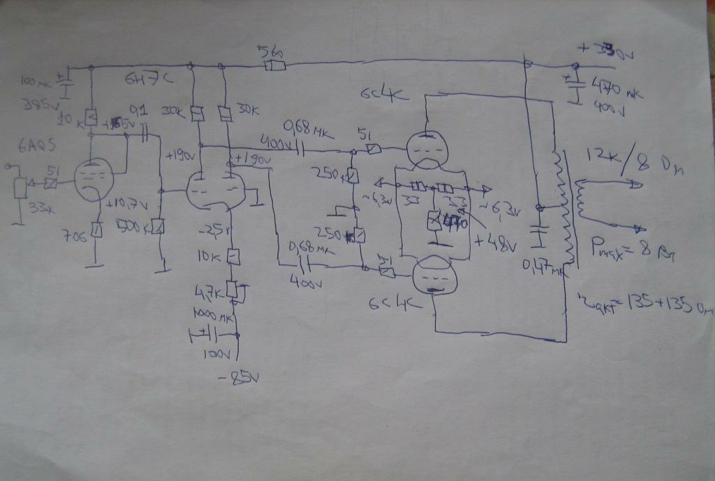

Я так понял, что Юрий не против, чтобы я разместил схему здесь:
мне лично, схема понравилась. Я бы и начинал делать макет примерно так. Потому как когда ранее собирал PP - больше всех понравился подобный фазоинвертор, так называемый "с длинным хвостом".

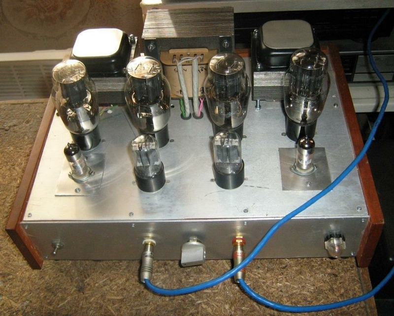

Внешний вид усилителя PP на 6С4С от Юрия Робертовича:
13 Окт 2019
5,505
1,580
107
Свердловкая обл.
СПАСИБО!
Позже, 1-ая лампа стала 6с1п, Rа=20к и Rк=430.
Года полтора, все изменил, 1-ая 6с2с, ФИ на 6н12с, режимы отличаются, и звучание... А схема до сих не нарисована, для меня в порядке вещей...

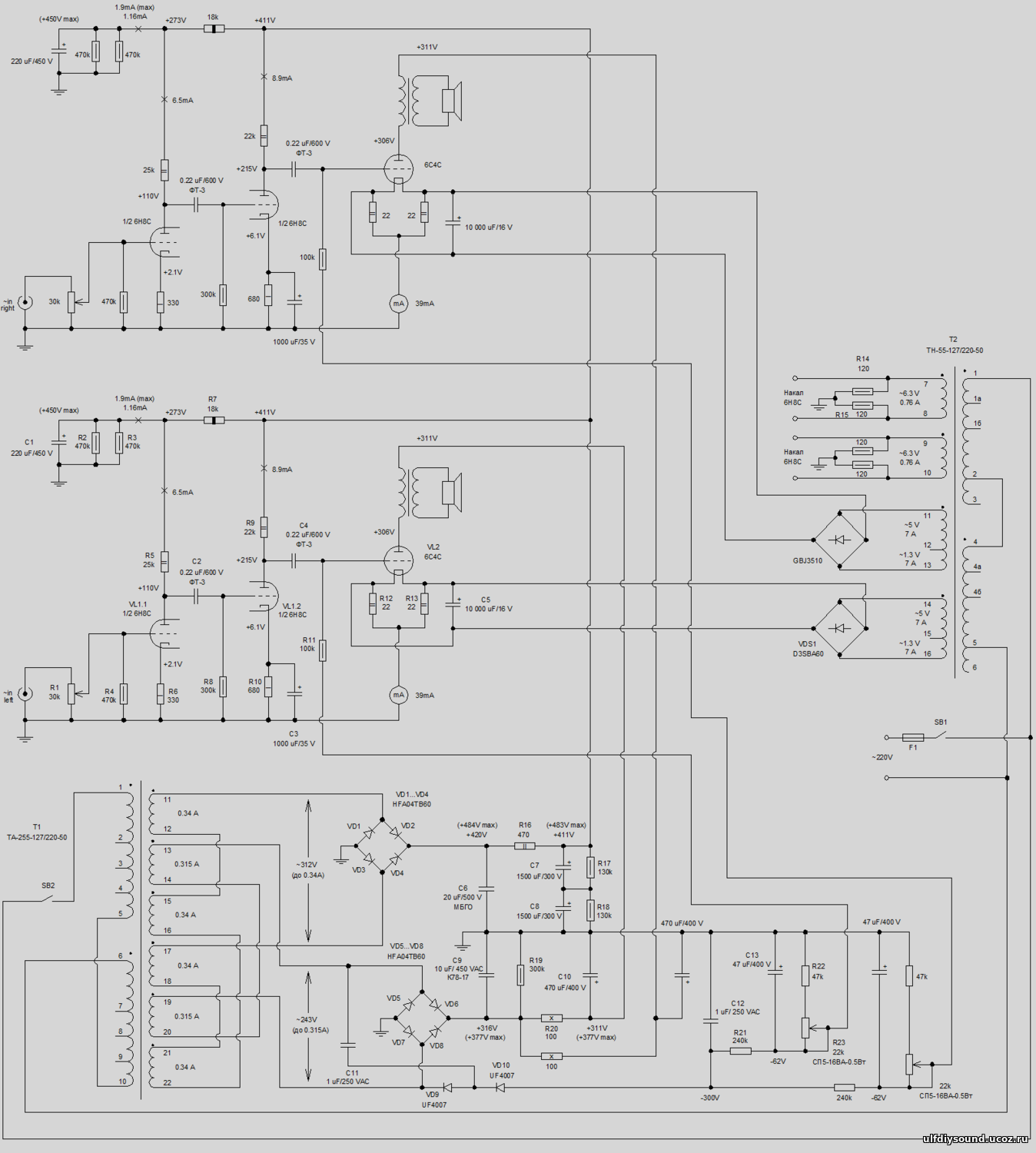

Если сейчас не пускаться в постройку макета двухтактника на 6С4С, то подскажите мне, как лучше модернизировать свой действующий однотакт на 6С4С, в попытке изменить его звучание в нужном мне направлении.
Расскажу про действующий усилитель. Кому будет не лень - взглянут, поймут. Может, подскажут чего...
Схема усилителя примерно такая:
я говорю "пимерно" - потому что со временем там добавились незначительные мелочи - индуктивность в фильтре питания выходных ламп (в борьбе с фоном) и др. Но основная схема именно такая. Кстати, здесь - анодный трансформатор ТА-255, который ранее работал в одном из усилителей Юрия Робертовича, как я понял.

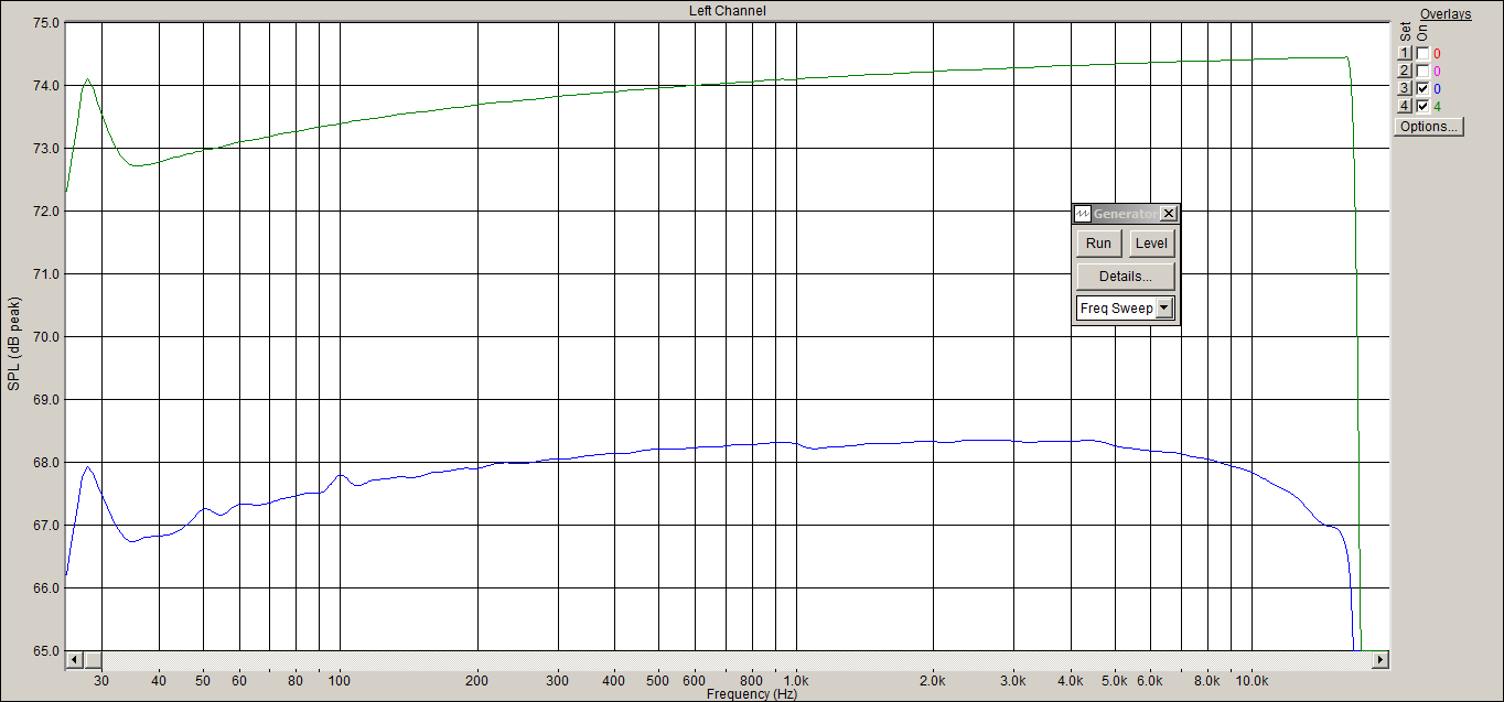

Что касается выходных трансформаторов. Были они там "самомото" на железе от ТС-180. Имели АЧХ с сильным завалом по верху, а затем ещё и по первичной обмотке произошёл обрыв. Вот фото тех выходников:

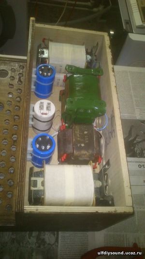

После того, как те выходники пришли в негодность, я в спешном порядке установил другие выходные трансформаторы. Тоже "самомото", на железе от ОСМ-0,25. Но т.к. они уже не поместились в старый корпус, пришлось их прикрутить сверху. Выглядит это теперь вот так:
эти выходники я мотал давно, ещё для самого первого усилителя. Там ок. 3000 витков проводом 0,3 мм и ок. 120 витков проводом 1,3 мм. То есть - приведённое сопротивление ок. 5 кОм на нагрузку 8 Ом. Замерил АЧХ этих выходников в усилителе (в сравнении с АЧХ самой звуковой карты):
мне кажется, что завалом на 1,5 дБ выше 5 кГц - можно пренебречь.
А теперь - по поводу того, что и как лучше менять. Знаю, что самое главное - выходные трансформаторы. Тут главный вопрос - надо ли их заменить? Сейчас есть возможность купить пару от "Аудиоинструмента" - но есть ли смысл... То что мои "самомото" на ОСМ-0,25 не помещаются в корпус - не проблема - уплотню детали, что-то перемещу в "подвал" и поместятся выходники внутрь. Но, может есть какие-то другие, невидимые для меня причины, по которым следовало бы в первую очередь заменить выходные трансформаторы?
Что ещё я вижу по схеме. Фиксированное напряжение смещения выходных ламп. Здесь уже говорилось о том, что это ненадёжно, бывали случаи саморазогрева ламп даже с малым номиналом сеточного резистора. Ещё момент, связанный с "фиксой" - у меня нет отдельной обмотки для отрицательного напряжения смещения. Кое-как выкрутился с подсказки Александра хитрым способом. Может этот момент тоже может отрицательно повлиять на звук? Вопрос связанный с "фиксой" - могу решить переходом на автоматическое смещение.
Далее - напряжение анодного питания. Как бы - не особо высокое. Если переходить на автоматическое смещение, да ещё и на драйвер "по Бруске" - то надо сделать напряжения повыше - ок. 350 В для 6С4С и ок. 500 В для 6Н8С. Это тоже могу осуществить - хотя бы с помощью имеющегося ТАН-125.
Главный вопрос - насколько всё это может повлиять на звучание в лучшую сторону? Может, ещё что-то посоветуете - например, заменить какие-либо детали на более качественные...
28,303
13,620
500-600В питание драйвера прочищает звук выходного каскада почище возни с фиксой , это само собой.
Сверхнизкое выходное тебе незачем, скорее наоборот, значит, Ктр выходника невелик, 20 -25 максимум. зато мощность под 4-5 ватт. Питание 350-360, 50 выпадет в катоде, 300 на лампе. Самое то.
Автосмещение сохранит лампу от всяких аварий, кто бы что тебе ни внушал про фиксу, даже меня не слушай.
Проделал круг, вернулся мудрым, можешь слушать музыку и посылать советчиков по известным адресам.
28,303
13,620
с автосмещением миллиамперметр в катоде я вообще не знаю, зачем нужен. захочешь узнать, сдохла лампа или нет, ткни тестером в контрольную точку , катод отностительно земли и узнаешь.
Выходники сверху усилителя- и что? Главное звук, остальное до одного места. Главное, чтобы сам не попал на анодный вывод лапой. Как меня один раз друзья угостили, дроссель сверху, ничем не закрыт, и я туда рукой. Жаль, не дернулся и не разбил их намоленную цапу оземь, в назидание на будущее, что нельзя такое хамство делать.
