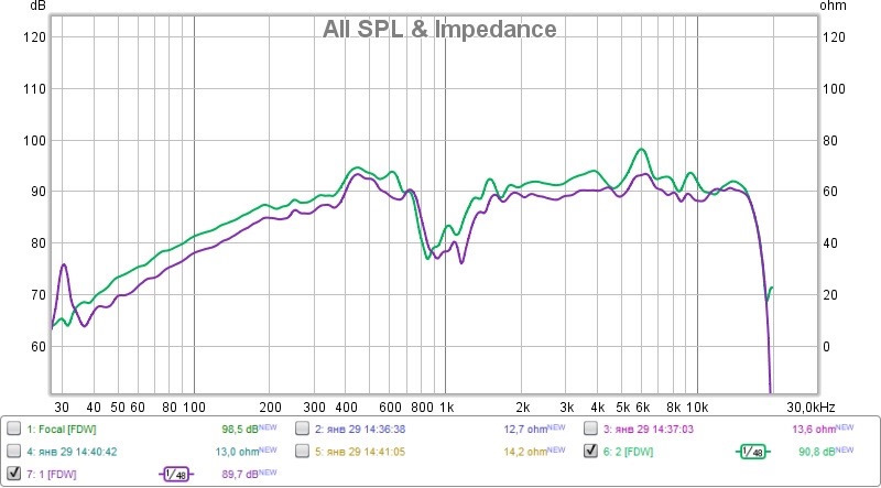

Лет десять назад проверял на практике, загонял железо МС от 4а28 в насыщение, приблизительно получилось около 1,5-1,55Т.
В итоге получилось обойтись без медного колпачка на керне и сохранить АЧХ до 14,5кГц.
По искажениям не скажу, не проводил замеры.

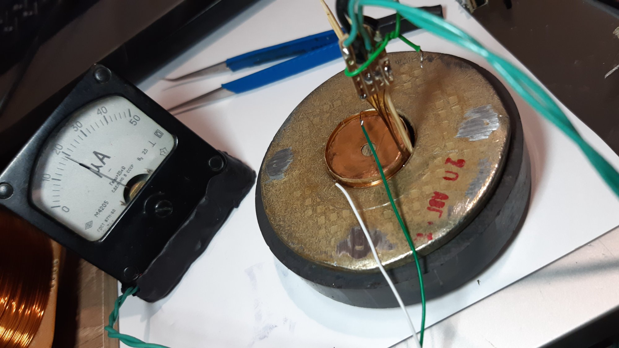

Якщо котушку затиснути в зазорі і пропустити струм в +, а потім в -, і вимірювати індукцію в зазорі
Значення має однаково змінюватись в + і в -
Недолго думая
Есть разобранная МС и катушка от 10гдш
Сунул катушку в зазор, схлопнул МС, зафиксировал датчик Холла
Пропустил 1А туда и обратно
Показания стали 18 и 20 (19 без тока), что в переводе значит 0.5 и 0.6 Тл
На точность не претендую, но смьісл понятен
Дослід показав, що модуляція таки є.

Николай, я дьірку "попробовал" на єлектромагните
Симульни дьірку на модели, близкой к 25гдн3-4 (у меня такой нет)
Уменьшится или увеличится индукция в зазоре?
Виктор, хочу отказать но - зачем отверстие в 25мм керне? Если ради индукции - увеличится она - или уменьшится в зависимости от диаметра если перебрать. Насыщение увеличится на фланце фасках и торце керна а ещё в зоне замыкания ниже рабочей длины намотки в керне.
Тоже самое делает катушка в процессе работы - на это же влияет.
Тебе задали простой вопрос с однозначным ответом: да или нет?
Если не знаешь ответ на вопрос так и напиши.
