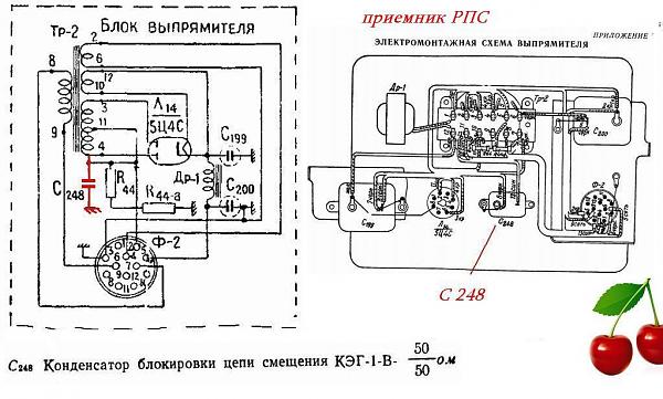

Я в начале строительства МСК2 ЧТЗ начинал свою трудовую деятельнось, а на МСК1 и Бокс24 уже по просьбе заводчан улучшайзер делал. Образцово показательные цеха. А Бокс24 ваще космос. Где-где но там идеальный порядок был. Да и эл.инструмент в стационаре не применялся, только сжатый воздух.
36вольт 400Гц. Был промышленный стандарт для эл.инструмента. Сколько умельцы не пытались, но в те времена элементная база не позволяла к дому приспособить. Не крали никогда, ни кто.
Передвижной эл.механический преобразователь шесть человек таскали. Тяжелый.
Плохо физику учили, у меня РПС авиаприемник 115/400Гц до переделки работал от 50Гц 15 вольт, правда тр-тор должен быть мощным.
Если и работало, значит вторичные источники были импульсные и изо всех сил пытались вытащить нужное напряжение, отсюда и ток конский. Очень сомневаюсь что всё в режиме было, хотя теоретически допускаю.
Откуда импульсные токи, ну только если на прием телеграфом, все там в режиме было, проверено.
Я говорил о стабилизаторах питания. Если они были гладкие, нормальных напряжений питания быть не могло. Подавая на вход трансформатора вместо 115В 15В на выходе получите напряжения в 7,7 раза меньше независимо 400 или 50Гц. Если приведёте схему, разберёмся, могла она правильно работать, или нет.
Мне известен только ламповый вариант.
Если такая то от 15В 50Гц работать не будет.
