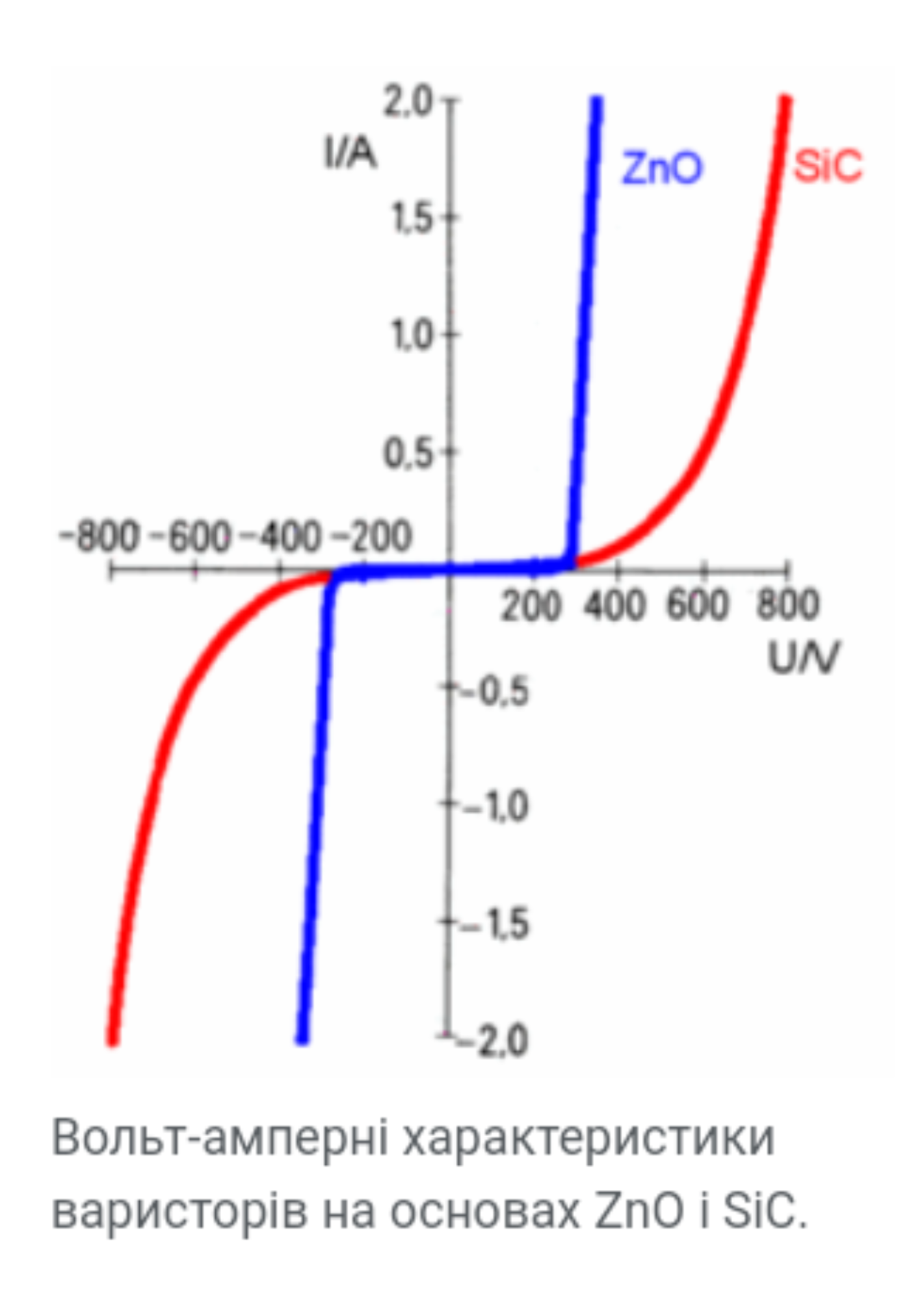

Первыми кандидатами на роль исправителей представляются варисторы.
Варисторы сверхбыстродействующи, работают симметрично по полуволнам. Нелинейность работает на высоких напряжениях, что удобно для применения в ламповых схемах для компенсации нелинейности усилительных приборов.
Подходящими могут быть варисторы на карбиде кремния (SiC).
Интересен плавный изгиб ВАХ такого варистора на участке 400-600 В.
Тем не менее пишут, что варисторы выпускаются на рабочие напряжения от 12 до 1800 В.

Позволю себе обхаять идею.
1. ВАХ варистора никаким концом не параболическая. С чего бы? Мне она похожа на четвёртую степень.
2. Природа нелинейности ламп и варистора - разная, наборы гармоник - разные, компенсации не будет.
3. Срабатывание - супербыстрое. А отпускание? Не регламентировано? Ну-ну.
4. Просто не представляю себе схему, в которой реализован принцип...
5. Если бы было возможно и помогало - доблестные китайские друзья уже давно заработали завалили бы рынок ламповыми схемами с "ионными компенсаторами/отражателями" (например).

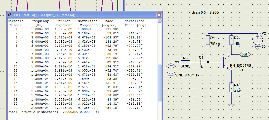

Дайджест "Радиохобби" 2003, номер 4. стр. 14-16, "компенсация нелинейных искажений усилителя напряжения", Чекчеев С.
Думаю, что Чекчеев С. будет рад узнать, что есть способ попроще и получше примерно в 150 раз.

Карбидкремниевая похожа на квадратическую, на некоторых участках.
