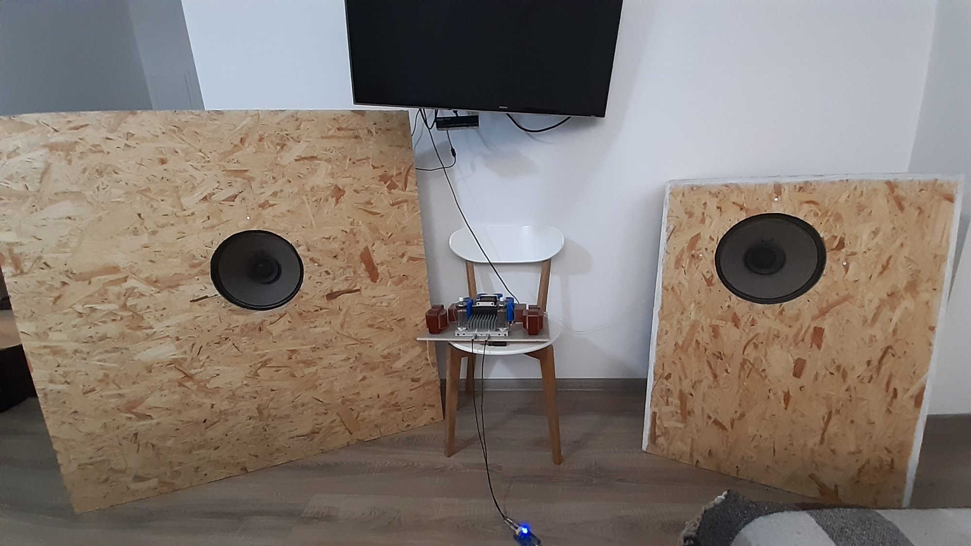

Послушал щитьі и решил сравнить щит и ОЯ
Обрезал щит и загнул назад
ЗПМ влияет только в ЗЯ?
Имеет ли смьісл разместить подушку за динамиком в ОЯ?
На что єто повлияет?

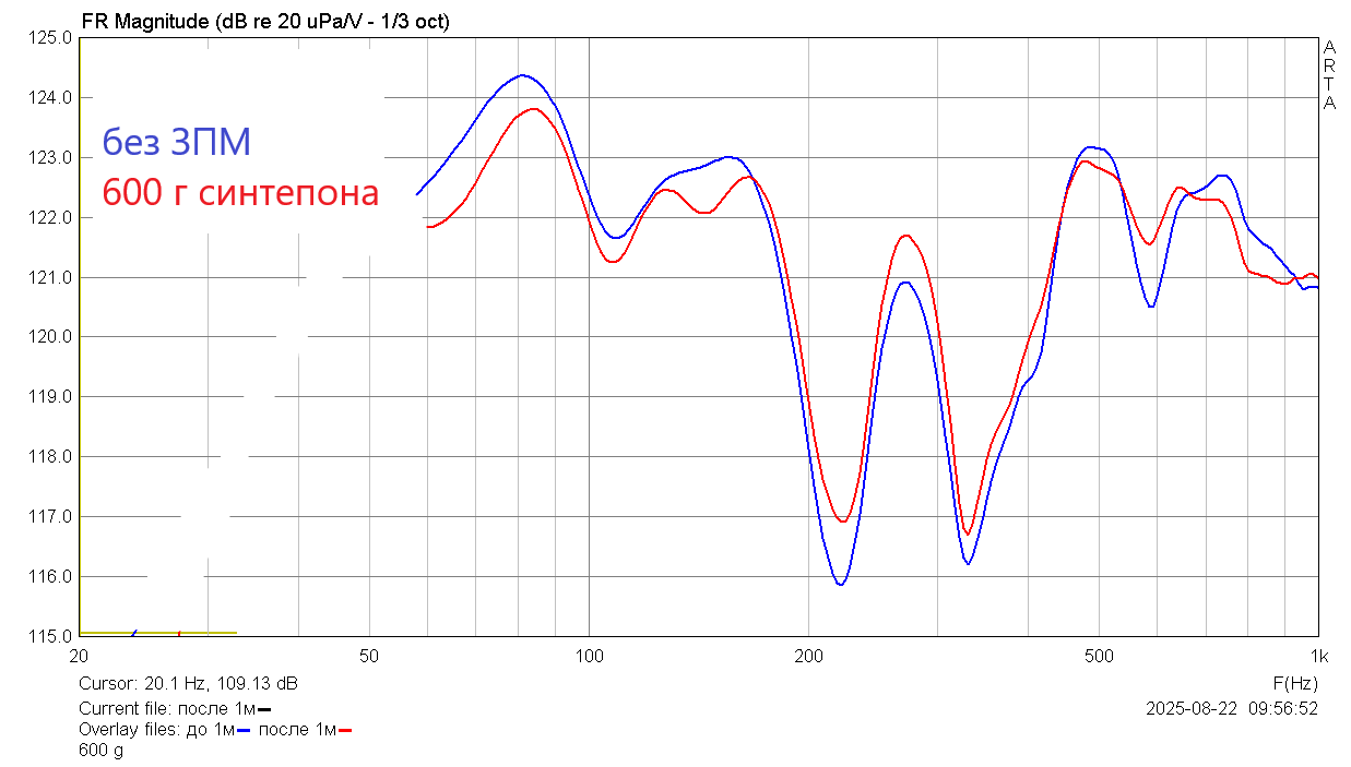

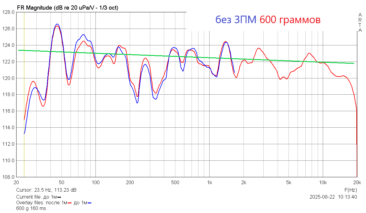

Работа ЗПМ-а в АС Акустика на динах Visaton.
Добавка 600 граммов синтепона, система с ФИ (!).
30 мс под микроскопом:
160 мс (микрофон ниже нормального по высоте установки, выше 3 кГц не очень присматривайтесь):
Удивило, что столько синтепона не убило работу ФИ!
Добавка ЗПМ уменьшила неравномерность на мидбасе-нижних СЧ на 2дБ. Провалы на мидбасе: один - от пола, второй - от стены сбоку (положение АС - штатное, в ТП отражения от стены не видно).
"Синтепон относительно входа в порт ФИ лежит свободно, немного прикрывает." - описание положения синтепона внутри ящика.
Без ФИ (чёрная кривая = ЗЯ) разница большАя:
1755846688677-png.148465
