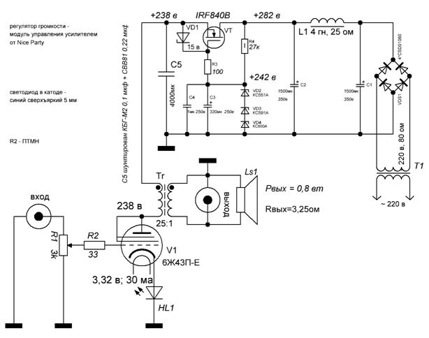

Про прикроватные бубнитолы
13 Окт 2019
5,505
1,580
107
Свердловкая обл.
Влад Пронин
    44.1 KB · Просмотры: 124
apalych
7 Июн 2021
2,825
2,782
113
Кам'янець-Подільський
Андрій
Еще 6ф5п, зачем делать убивцев, если на 1-2 лампы нормальный УНЧ
Именно Маньяковский на 5П.
В самый раз для прикроватной бубнитолки на сравнительно большой лёгкий широкополос.
Замодняченные 3ГД-38е и 5ГДШ-4 в щитках прикроватно норм бубнили.

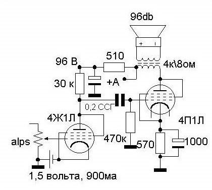

Вопрос такой: почему одной кривой лампой нельзя исправить другую кривую лампу?
просто потому, что они одинаково комплиментарно-кривые только в одном отдельно выбраном режиме. Шаг влево-шаг вправо и вместо компенсации получишь нечто совершенно другое :)
Естественно, усиление одинаковое и уровень сигнала на сетках тоже. Даже странно об этом говорить. Народ, вкусив второй гармоники полюбил добавочку и стал ассоциировать ламповый звук с нею. Я большую часть времени имел РР, вероятно поэтому не привык. Звук СЕ рождает активный протест.

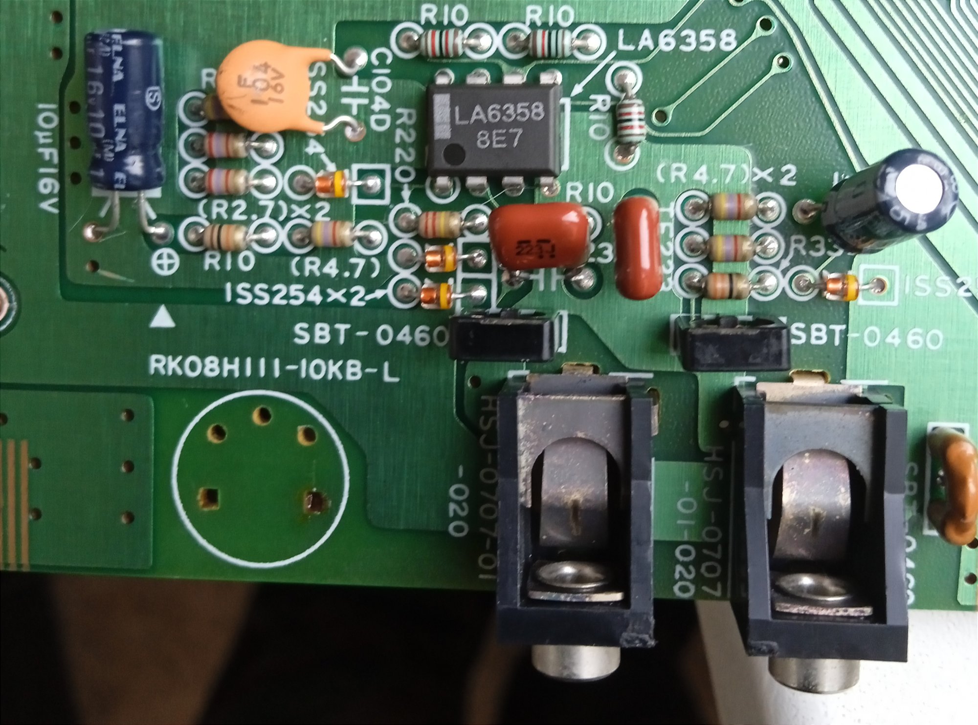

Требуется схема распайки микрухи LA6358
Подобной такой:
Где понятно куда, что на какую ногу прицепить, нарисуйте пожалуйста в сети не нашёл.
воткну в тюнер для наушников, пару штук с платы выпаял.

Або ви помилились номером, або LA6358 таки не підходить під ваші забаганки. То подвійний операційний підсилювач. Він буде недостатньо потужним в якости підсилювача для навушників

Почему нет?
LA6358 (Hitachi) — это высокопроизводительный сдвоенный операционный усилитель, который может работать от источника питания с одним напряжением питания (от 3 до 24 В) и в широком диапазоне рабочих температур (от -40 до 125°C).
Может использоваться в различных автомобильных и промышленных устройствах в качестве преобразователя. усилитель для всех типов преобразователей, как схема усилителя постоянного тока, а также для других целей.
Допустимая рассеиваемая мощность LA6358N, 6358NS -570 мВт. Низкий потребляемый ток: I CC 0,5 мА (тип.) при VCC 5 В, RL f.

В даташиті англійською по білому написано: максимальний струм на виході 10 мА в один бік і 20 мА в інший. Користуйтесь із задоволенням.
Она на плате:
На плате такая ещё есть BA9700A (DIP14)
двухканальный операционный усилитель, который применяется в различных электронных устройствах для усиления и фильтрации сигналов. Технические характеристики: Напряжение питания: 4,5-18 В Ток потребления: 2,5 мА Коэффициент усиления: 100 дБ Частотная характеристика: 0-1 МГц Температурный диапазон: -40...+85 °C

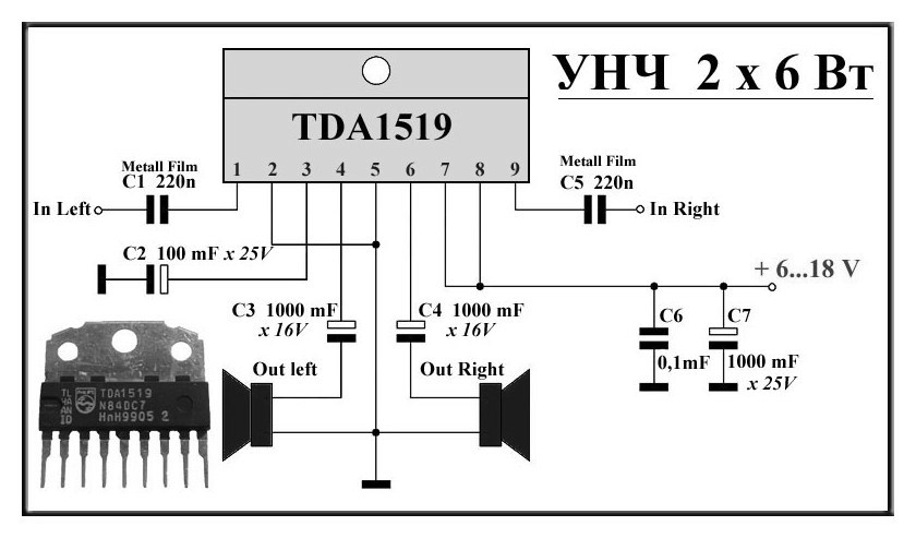

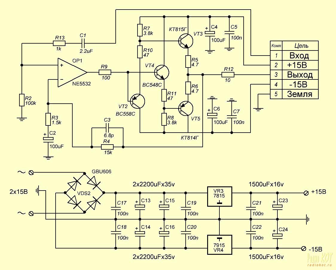

R12=10ом закоротить, все
    112 KB · Просмотры: 142
5 Июн 2022
116
48
14
Подтверждаю, TDA1514 прекрасная микросхема, у меня на ней давно работает усилитель, артисты живые в 80 см от пола (надо бы приподнять акустику), можно даже показать пальцами кто где стоит с закрыми глазами. Много лет назад она была очень популярна на сайтах, с неизменно отличными отзывами. К сожалению выпуск прекращен, и много подделок. DVS не торопитесь, наберитесь терпения, заказывайте на Али, просите у продавца рабочие б/у, с выпайки, будет небольшая скидка и надежда что не поддельная.

Справочный листок и применение микросхемы находятся без проблем. Это самый обычный ОУ с его достоинствами и недостатками.
Подобной такой:
Это шутка юмора? Микросхема - обычный сдвоенный ОУ со стандартной цоколёвкой.
ОУ общего применения (ширпотреб) может работать как усилитель для наушников, но судя по фото плата для этого и использовалась. Не надо выпаивать, надо можно использовать в плате как есть - это в 1000 раз проще. Такие готовые усилители можно выкусить, например, из старых компьютерных приводов CD, из разной аппаратуры. Если не хочется паять, можно заказать что-то ПРОСТОЕ у китайсев.
Сама идея использовать ширпотребный ОУ для наушников - так себе. Обычные ОУ не любят нагрузку 32 ом. Поэтому обычно после ОУ ставят пару транзисторов чтобы разгрузить ОУ.
Можно заказать у китайцев готовый усилитель для наушников на специализированной микросхеме. Правда, этой плате нужна небольшая доработка, я подробно писал об этом.
Использовать микросхему (не ОУ) мощного УНЧ (от нескольких Вт и выше), считаю плохим решением.
0,1 Вт хватит для любых наушников (есть редкие исключения, но о них не будем).

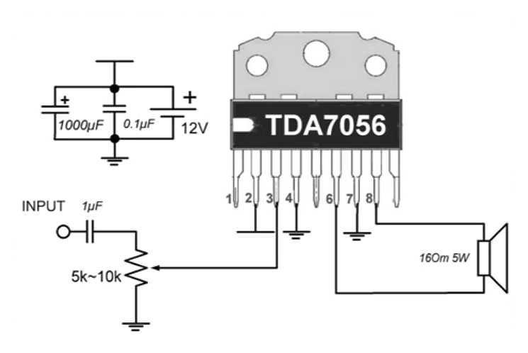

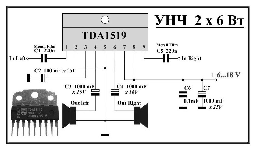

Проще некуда:

KSV, на фото выше это кусок от платы которая шире и длиннее самого тюнера, на ней много разных микросхем.
А я писал что надо засунуть всю плату? Кто мешает откусить, отпилить, отломать лишнее, если место в дефиците? Это проще чем на той же микросхеме с нуля собирать такую же плату.
Портить те же приводы и другие компоненты где есть наличие платы усилителя на наушники совсем не желательно они ещё послужат.
Компьютерные старые, устаревшие морально и физически компьютерные приводы CD (если в них есть выход на наушники) вряд ли кому понадобятся.
Их полностью заменяют приводы DVD которые все работают и с CD. Служить им уже негде, тем более что у CD приводов старый интерфейс (разъем) для подключения, которого уже нет даже на старых компьютерах, а платка там маленькая.
Как то было дело выкусить стрелочки из рабочих аппаратов, спасибо умным людям отговорили от этого дела, просто купили сами аппараты )
Думаете кто-то сегодня купит CD приводы? Цена б/у должна быть меньше одного доллара, они места больше занимают.
Есть такая поговорка - простота хуже воровства.
А это наглядное подтверждение.

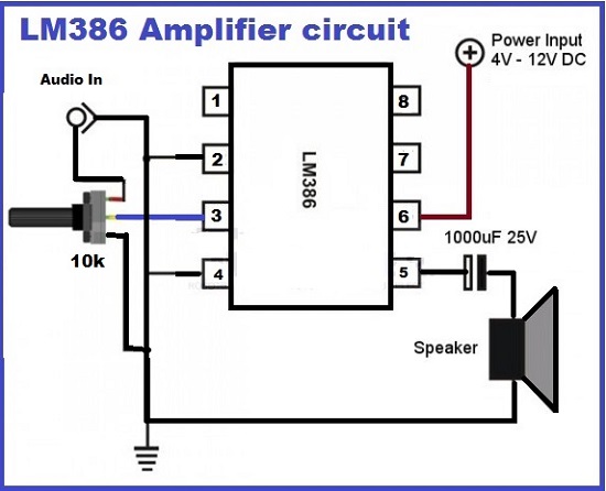

А ничего что выход балансный??! КАК будете оба "уха" подключать??? Надо ЧЕТЫРЕ провода, а у наушников - три.
А ничего что усиление 100 РАЗ!!! и НЕ РЕГУЛИРУЕТСЯ!!! Известно, что для наушников 32 ом рекомендуется усиление =2 разам (я не согласен, но 100 раз - это гиперперебор).
А ничего что мощность 3 Вт??? Оглохнуть желаете или наушники порвать?
И так далее.
Тогда уж пардоньте, посмотрите на поганенькие мелкосхемы такие как TDA2822 (KA2209) - их часто ставили в компьютерные пластиковые кАлонки. У неё тот же недостаток - излишнее усиление, но его можно уменьшить как здесь детали левее регулятора громкости выкинуть, блок питания уже есть, конденсатор на выходе уменьшить в 10...20 раз, БП у вас есть (как я понял) и получится несколько деталек, которые можно спаять без платы навесом на выводах, одна мсх - два канала.
Подобная дрянь - TDA7050, LM386
все не перечислишь. Вариантов море, но паять надо в любом случае.
Кстати, цепи цобеля на выходах скорее всего не нужны.
Сергей! Я ошибался когда считал, что для Вас спаять несколько деталей и понять как они работают - раз плюнуть? Если да, извините.
