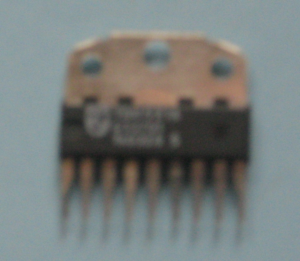

Сергей DVS, у себя нашел тда1521а от Филипса, плохо вышла. Надо будет и тоже сделать, лет 20 валялась. От 15в одинарка хватит за уши. Звучала классно, я помню...

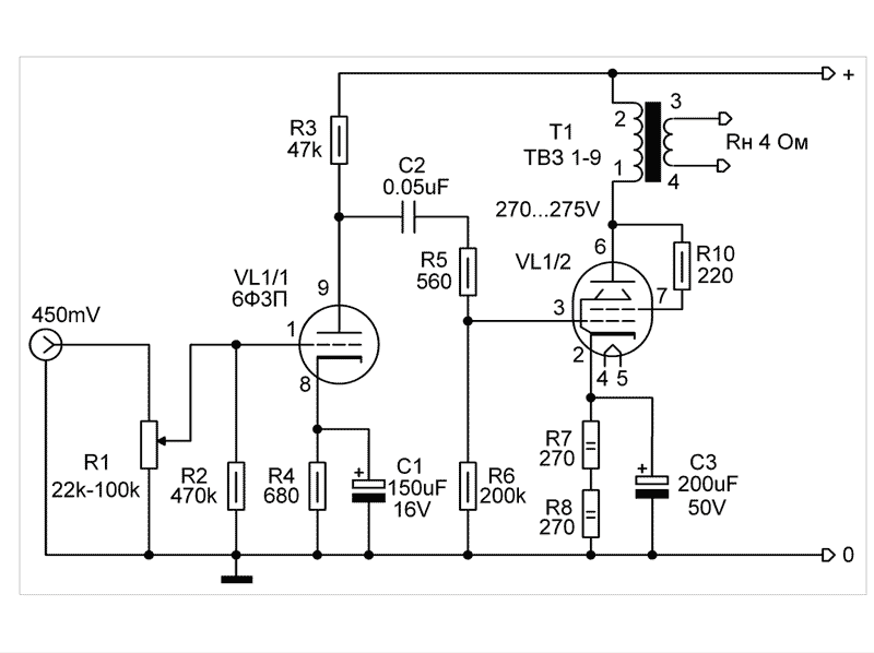

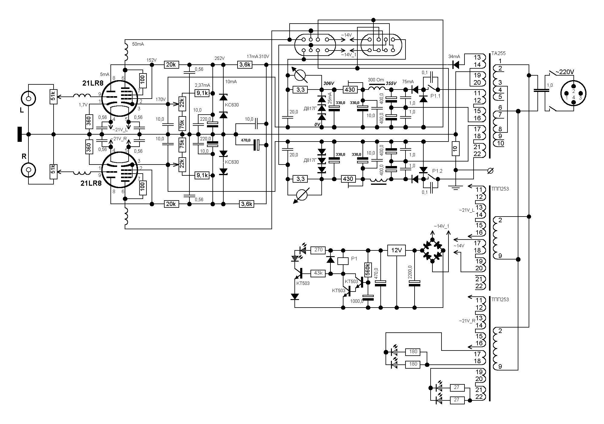

Простенькая рабочая схема Борисова:
25,337
11,888

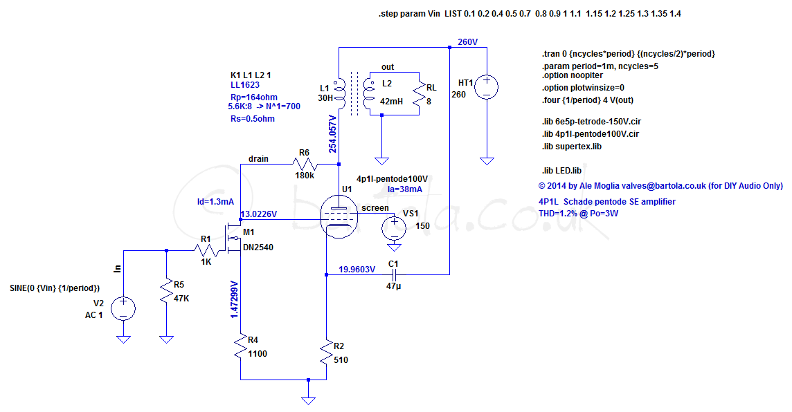

Вариант схемы с полевичком на входе , синим цветом, НЕ РАБОТАЕТ. Проверено еще на этапе возни с Покемоном по Олегу. заманчиво было запитать драйвер от анодного выходного каскада, но схема выше некоего уровня превращается в ограничитель по одной полуволне и с этим ничего не сделать. Выкиньте своего симуля в мусор. Он в лампах не шарит))))))

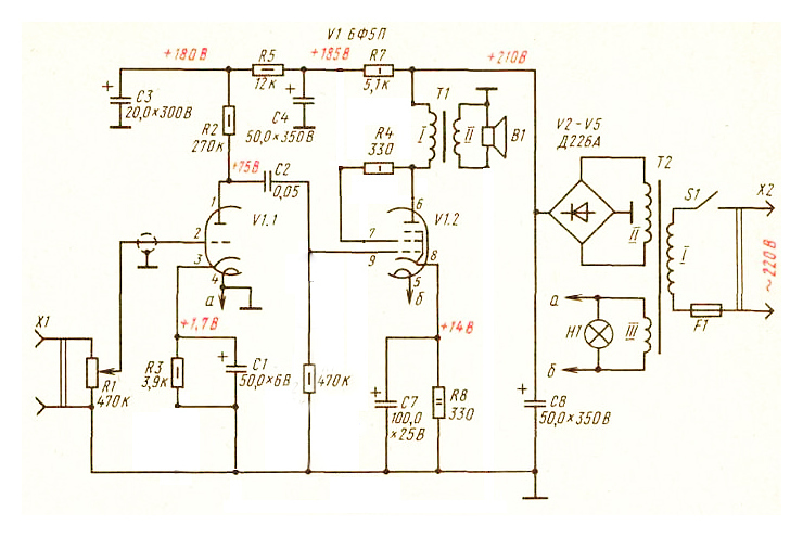

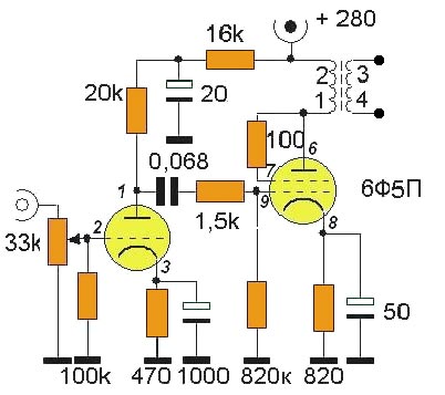

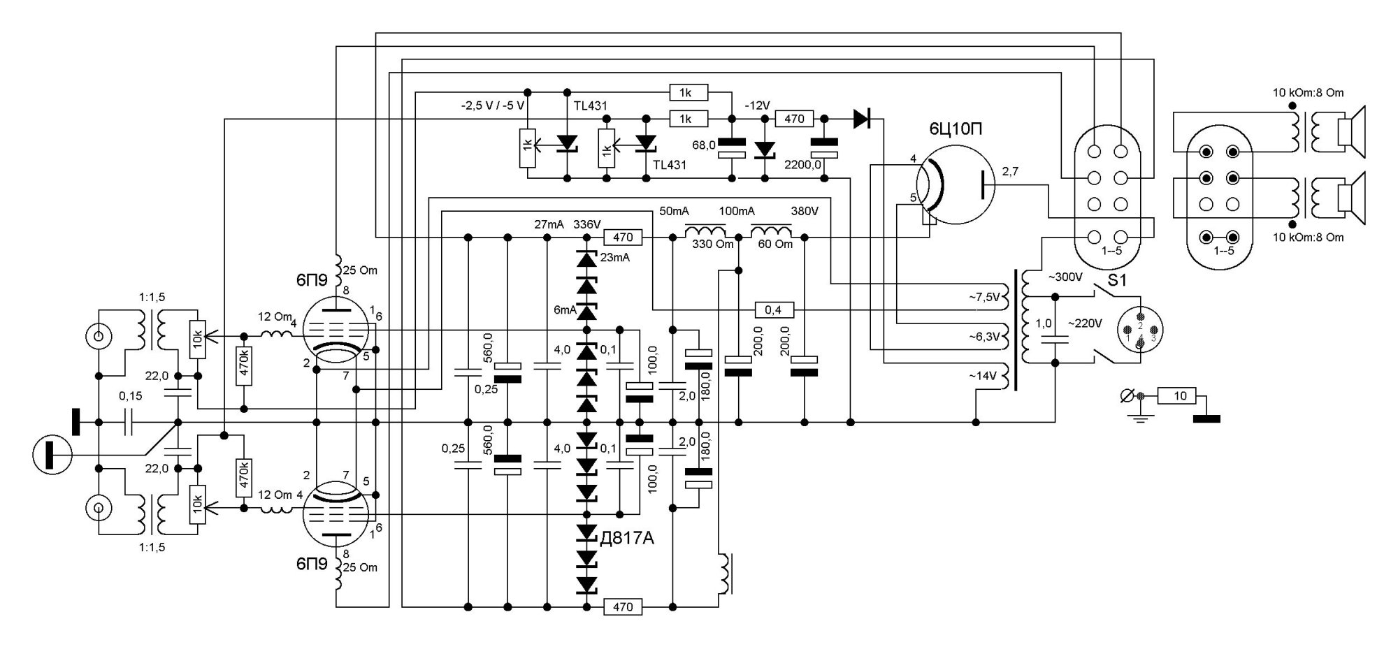

Гэгэн, Влад Пронин
    20.7 KB · Просмотры: 100
    30.5 KB · Просмотры: 117
25,337
11,888

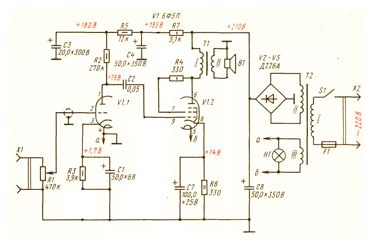

Чем хороша схема на однолампе 6п15п, ей 200в анодного хватает совершенно, а значит и на 100-150 вольтах жить будет точно. А что будет с другими вариантами на других лампах-пока неизвестно. Хотя. после выключения из сети многие схемы поют еще долго, практически с нулевым анодным питанием.

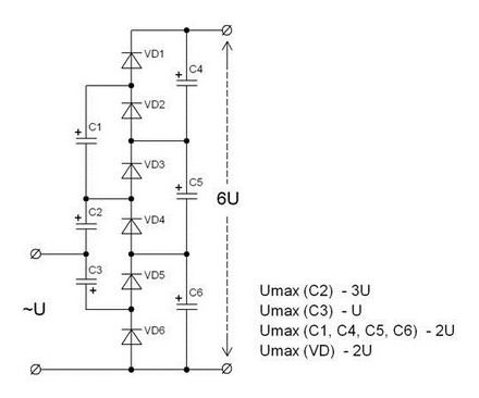

Можно так.
Или так.
5,989
6,396
221
Эти умножители появились ещё когда журнала Радио и в помине не было

Поэтому вместо нагромождения диодов и конденсаторов, проще и надёжнее использовать два трансформатора "встречно" включенных.
На всякий случай поясню, чтобы меня не трактовали неправильно: первый ~220 в ~12 (или любое) второй ~12 в ~220 на выходе около =300. Для маломощных схем пойдет.
Второй вариант ЕСЛИ УЖЕ ЕСТЬ импульсный БП, напрмер, от ноубука и нельзя добавить второй трансформатор включением "наоборот" - это повышающий преобразователь, тоже импульсный.
И если не делать, как 99% ссылок при поиске "киловаттный преобразователь 12 В в 220 В, а ограничиться мощностью до 10 Вт, то это хороший вариант для питания лампового усилителя, причем в данном случае синус 50 Гц не нужен.
Сам думаю о подобном преобразователе, причем желательно без следящей ШИМ, без стабилизации по этому принципу т. к. именно это главный исторчник помех. Хороших для меня схем не попадалось, а изобретать самому - много времени надо.

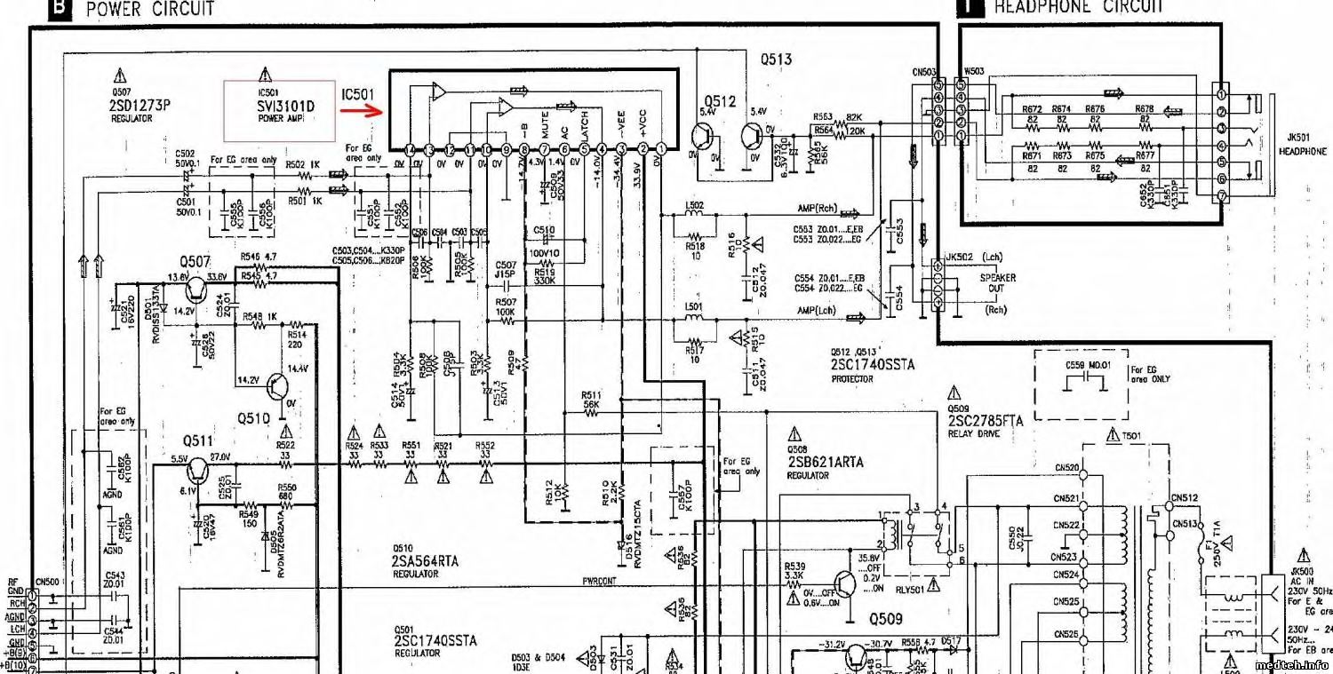

У меня есть прикомпьютерная AIWA SC-A77 (15х15ватт) на основе микросхемы TDA7263 лауднес, регулированный выход на наушники своего рода баланс с основным выходом на усь и вот по звуку она мне совсем не нравится, поэтому в приоритете ламповый самопал.

У меня есть прикомпьютерная AIWA SC-A77 (15х15ватт) и вот по звуку она мне совсем не нравится, поэтому в приоритете ламповый самопал.
Прошу не обижаться, но всё-таки спрошу: а может проблема в акустике этой Айвы? Ведь качество звука большей частью определяется именно ей?
Что если включить акустику Айвы через хорошо звучащий усилитель на прикроватном уровне громкости?

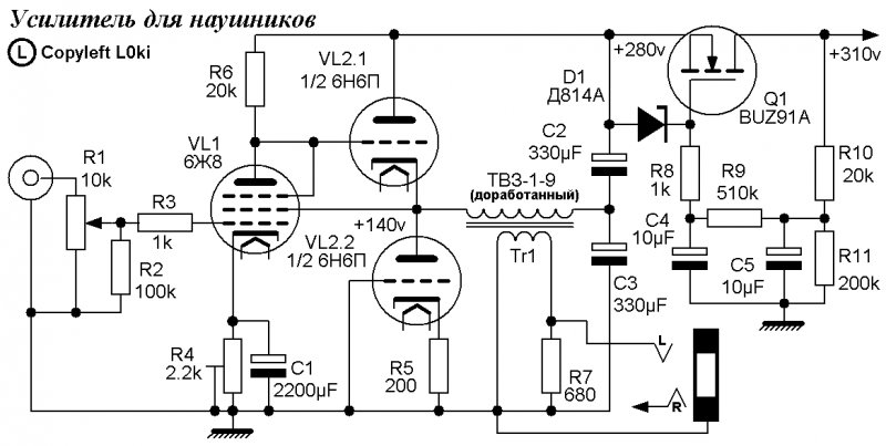

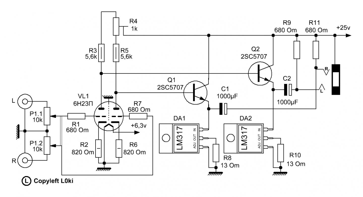

А если попробовать схему Loki для наушников, в его схеме нет подмагничивания выходного трансформатора, поэтому проще подобрать готовый, а требования по частотному диапазону для прикроватной техники куда ниже, чем для наушников?
Некоторые схемы Loki

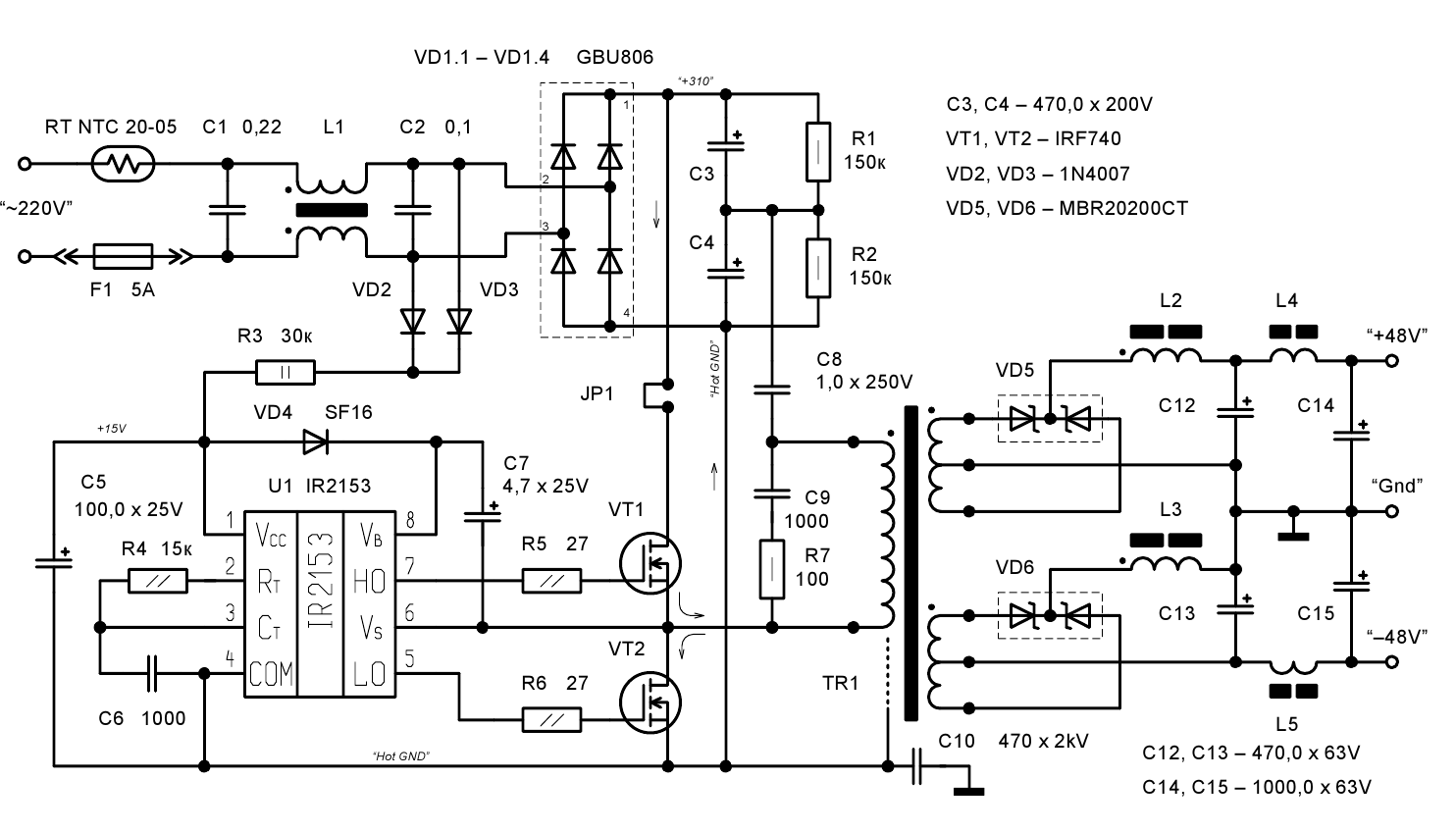

А по поводу питания присматриваюсь к такому варианту
Но питание не от ~220 а от =12...19 В ноутбучного БП. Это решит ряд проблем с питанием IR и напряжением ключевых транзисторов. Придётся только перемотать трансформатор на феррите.
Поскольку питаться будет не транзисторный УНЧ 2х100 Вт, то и здесь ряд проблем уйдёт.
Я уже пробовал перематывать подобный трансформатор (вторичку) одножильным тонким проводом для 300 В и всё работало. Переделывал балласт для галогеновых ламп 220/11 В.
Схема получится простой и с низкими напряжениями что позволит спокойнее настраивать (не люблю высоких напряжений).
Но не хочу делать с нуля, хочу взять хорошую готовую чужую конструкцию - это сэкономит время.

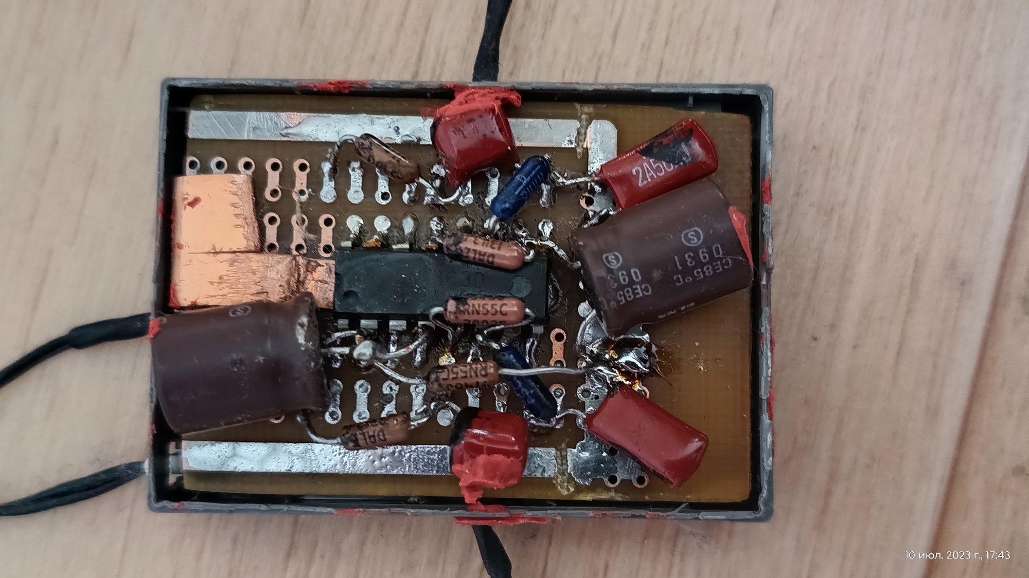

CM8600, lm4871, CSC8002, XPT8871, HXJ8002, TC8002D, XPT4871 2ватта 4 Ом от литий ионного аккумулятора. 2ГД40 рвёт в хламину. 17 центов цена. Если обвязка качественная, норм играет.
300 вольтовые пентоды возле кровати, опаснее чем бухим курить в постели._hm_
Вот пример, LM4863, дно спилено до подложки и прижато к меди. Резисторы Vishay, ел. конденсаторы Elna Silmic2. Дорожек нет, всё напрямую к выводам. Это мой при-компьютерный усилитель, питается от юсб качественными проводами. До динамиков так же всё напрямую МС проводом. Все провода, резисторы и конденсаторы выставлены по направленности. Собрано в корпусе от аккумулятора зеркалки Никон. Курить ваши пентоды будут возле моего усилителя._hm_
Он уже года 4 всё время под напряжением, никогда не выключается, эмиссия в норме.

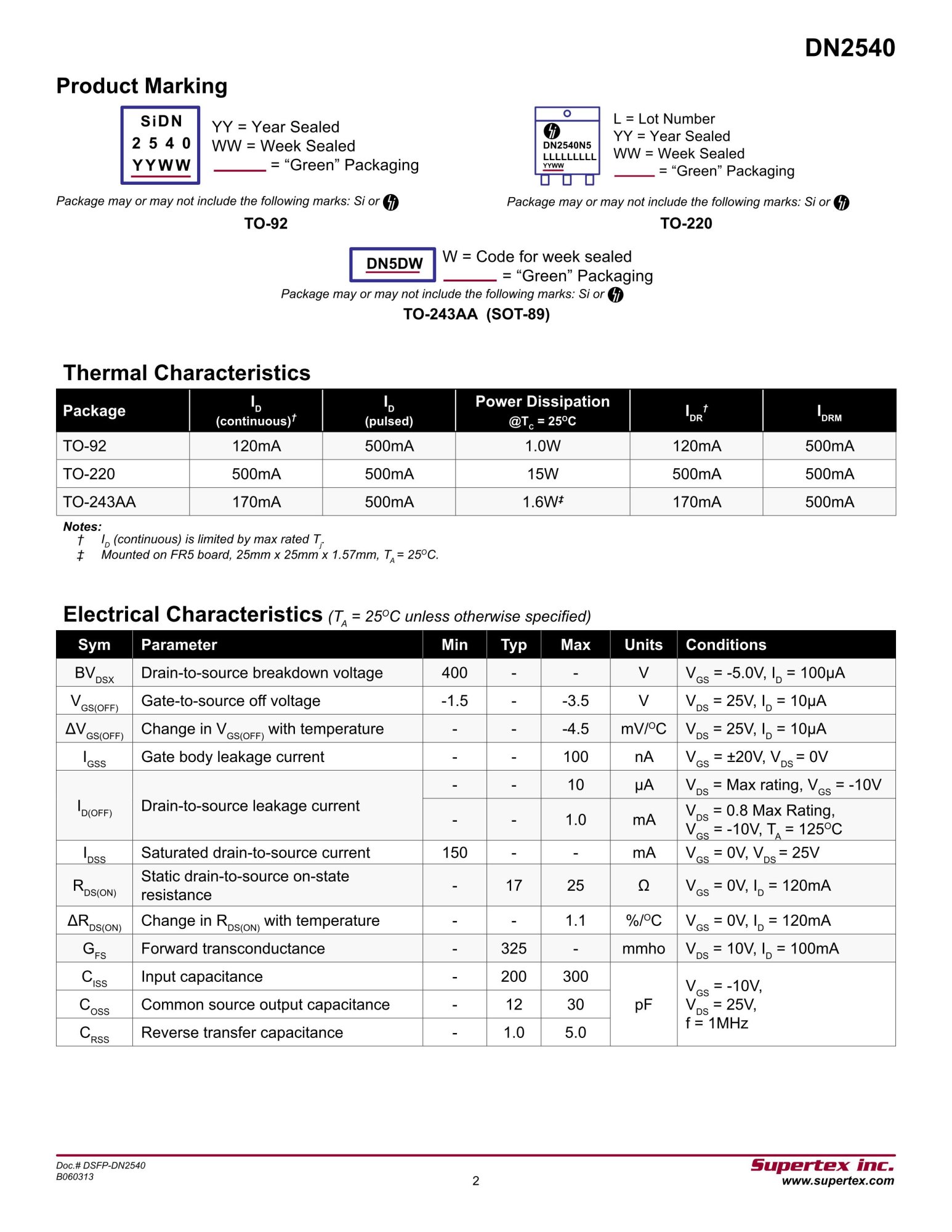

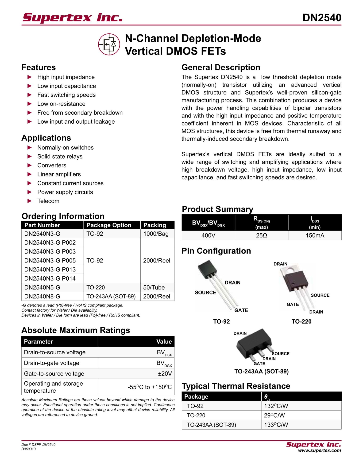

Симуль не мой..., а какой полевик Вы использовали?, дело в том что полевик DN2540 хоть и с изолированным затвором, но он имеет начальный ток стока как JFET (MOSFET с обедненным каналом), на подобии КП901, только высоковольтный
