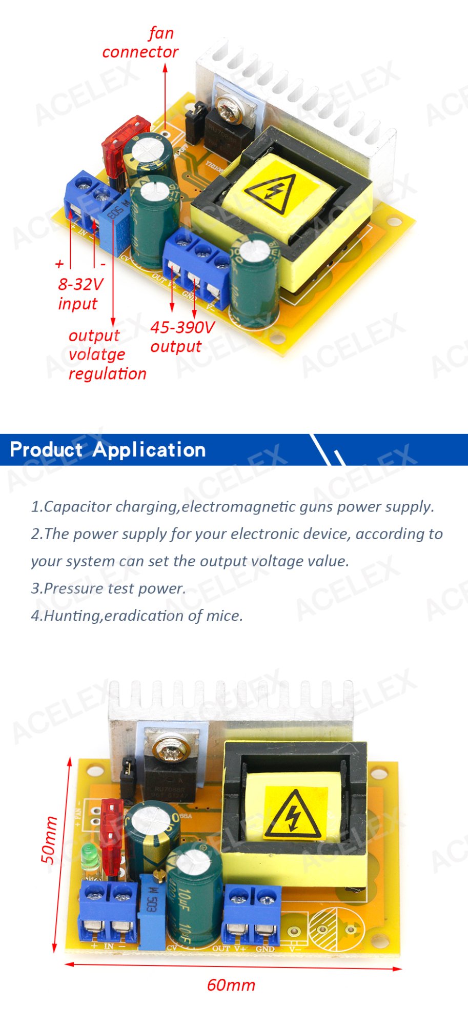

Лучше сделать примитивный БП на +12-15в с емкостью 4700мкф и хотя бы тда1521а, чем импульсник на +200-300в и любой ламповый усь.

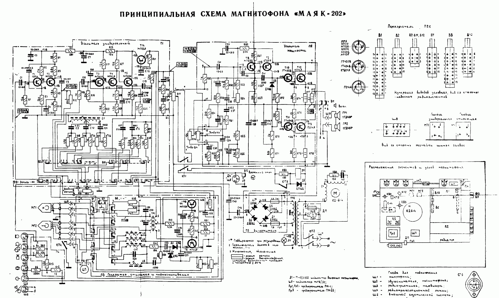

Саша, хоть что делай, на Маяк,1,2 это класс по звучанию, а Маяк-203 говно!
    340.9 KB · Просмотры: 163
    273.7 KB · Просмотры: 166

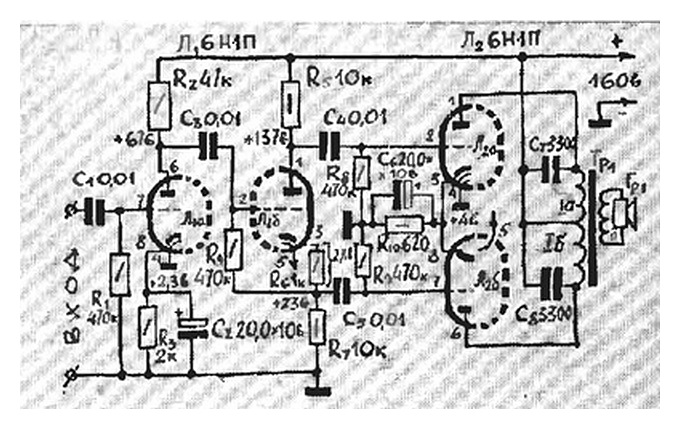

Вот ещё из 50-х на 150-160в.
Двухтактник на 6Н1П:
А если выходник вместо 6Н1П поставить окталы 6Н8С, 6Н7С даванут как пить дать :)
И всего то 160в нужно.
На трех деталях от Шалина слабО

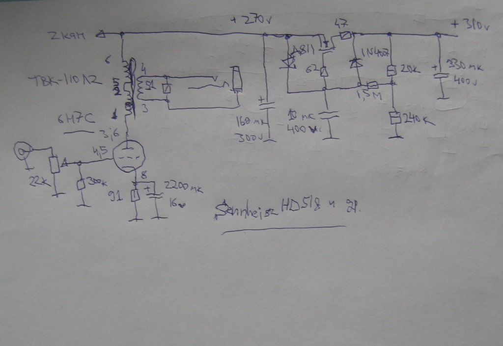

Сегодня сделал 6Н7С, в сетку резюк 3мом, на вход ёмкость.
Катод на земле. Прилично поют, даже не ожидал.

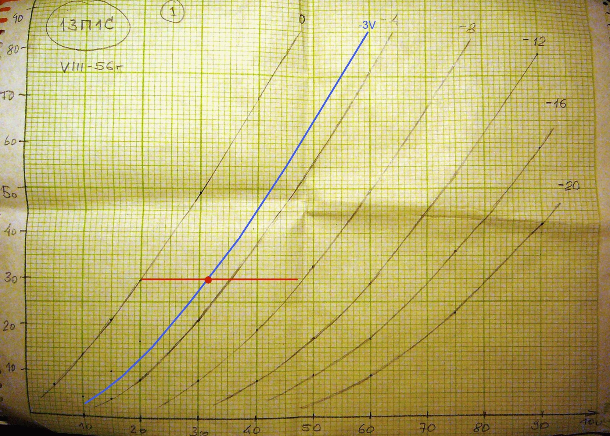

Неплоха низковольтная 13П1С.
    689 KB · Просмотры: 115
ua1ong

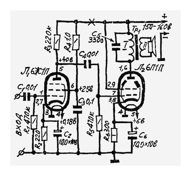

Первое открытие лампового звука после двадцати лет забвения , это был УНЧ из проигрывателя Молодежный, на 6Ж1П и 6П14П . Прицепил его к своей колонке -двухполоске да так и завис.
а неплохо звучало-то
Этот унч валялся на прежней работе, встроен в переговорное устройство. Его списали, а тут я. Дай думаю, слухану. И ошалел. Тогда у меня на работе звучал собранный катушечник, слушал через транзисторную шнягу. А лампа " урезала марш! "
Второй виток это была начинка от магнитофона Днипро 12н, там пушпулл на 6п14п, он на 6 ватт охеренного звука. С ним тоже сделал роскошный унч, в который встроил даже винил-корректор.

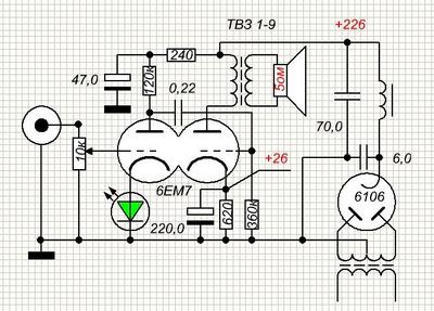

    30.3 KB · Просмотры: 167
Меняем на 6ф3п или 6ф5п, корректируем под лампу, падумаешь...

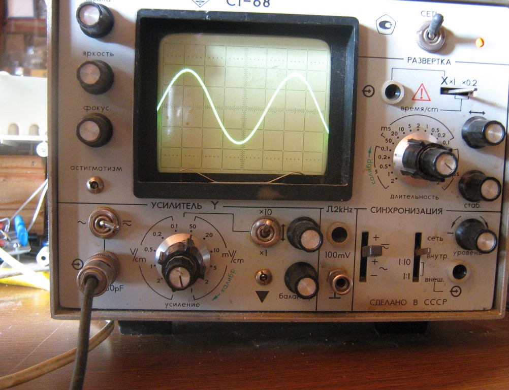

Ушник на 6н7с с ТВК-110Л2, переделка простейшая, первичка 2430+243вит, вторич 150вит, К=17,8. АЧХ от 30гц -2,5дб до 20кгц -1дб, при ПОЛНОЙ мощности. Я слушаю на 1/3 громкости, она еще шире.
Фото с осциллографа, снял АЧХ, 1000гц, 30гц, 20кгц.
1000гц амплитуда 1в, 30гц - 0,76в, 20кгц - 0,9в.

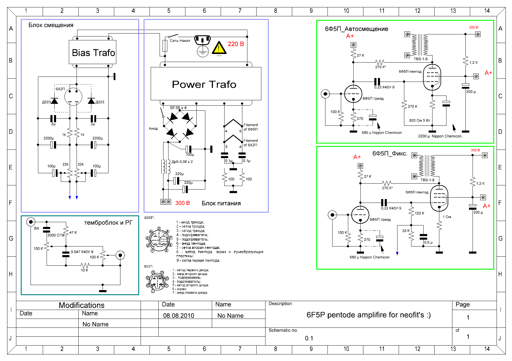

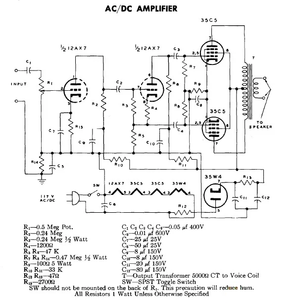

Еще 6ф5п, зачем делать убивцев, если на 1-2 лампы нормальный УНЧ
    85 KB · Просмотры: 150
