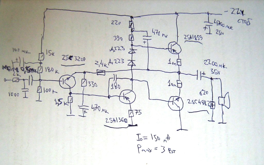

Сергей DVS, простейшая, можно bd139-140, sc3200 и тп, вета ~500

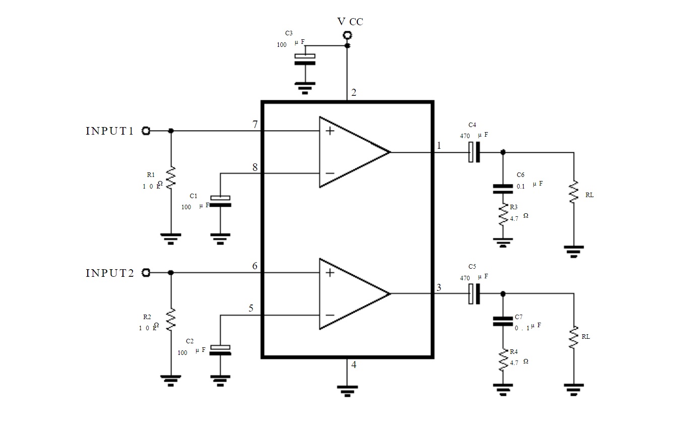

Всем дорого дня. Не знаю где спросить, воспользовался поиском по TDA2822.
Подскажите, пожалуйста, за что отвечают на схеме элементы C4/С5 и R3/R4?

C4/C5 не пускают постоянку на динамик (влияют на нч: меньше ёмкость – меньше нч). R3/R4 снижают Z динамиков на вч.

Подскажите, а как понять "снижают Z динамиков на вч" ?
Суть в том, что вместо 4,7 производитель установил 2,2.

Учитывая, что в динамике есть катуха (индуктивность), полное электрическое сопротивление динамика с увеличением частоты возрастает, а цепочка С6/R3 с увеличением частоты запараллеливается с катухой динамика, что в свою очередь снижает индуктивное сопр. катухи динамика.
Поф*ґ, сойдёт.

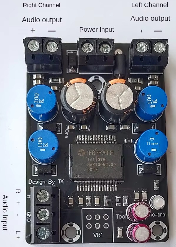

Выписал из Парижу TA1101B.

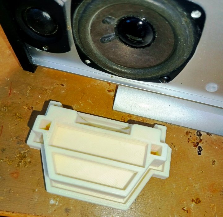

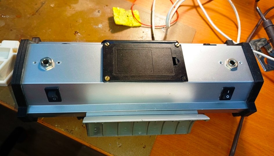

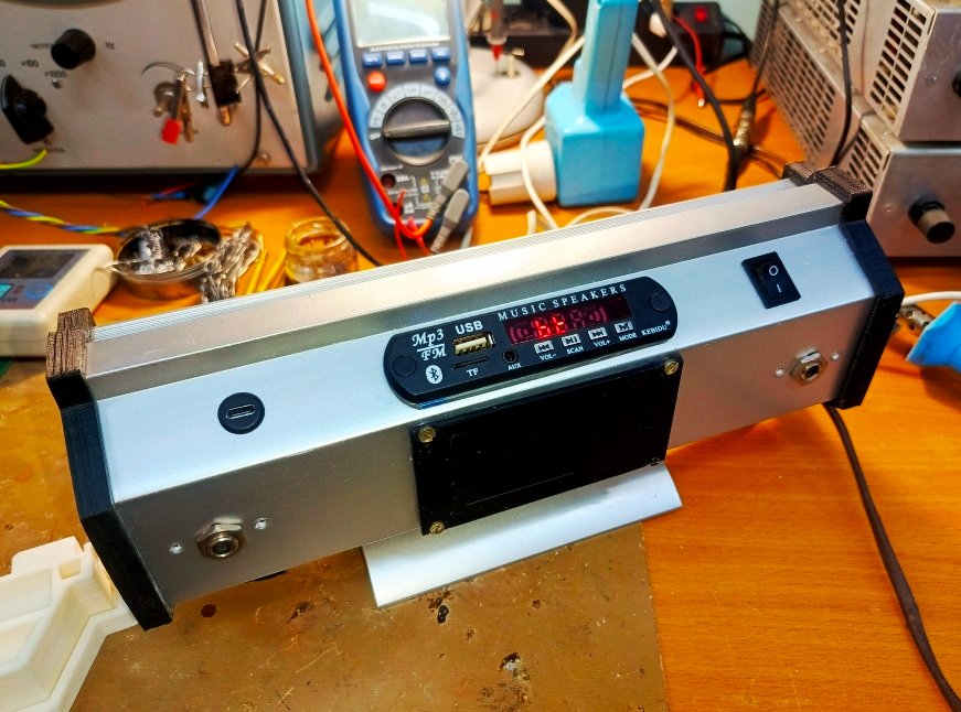

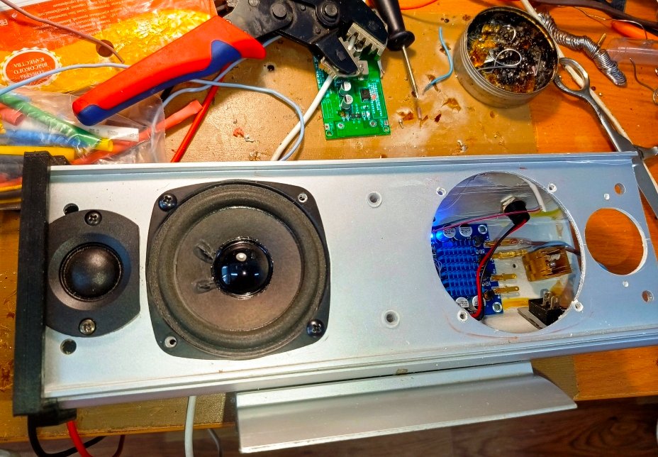

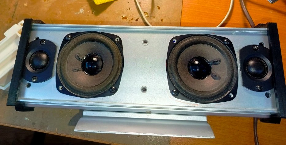

Сделал в подарок бубнитолу...В лес на рыбалку брату.
Звук более менее приемлим только если включен один канал. Поэтому сделал отключаемыми внутренние динамики и возможность подключения внешних 15АС (а-ля Салтыков-Бокарев, тоже сделал в подарок..потом выложу). Боковины сначала вылепил белыми..не понравились. перепечатал черным. Корпус от какого то центрального канала домашнего кинотеатра. внутри все китайское:

Динамички-то хороши!!
Когда вместе включаю :). какая то интерференция низкие съедает...хотя вроде оба в фазе . Микрофон разматывать лень было
Интерференция на низу не работает. Точнее, круто проявляется. Нет баса- или он есть. А еще батарейкой проверить, проще всего. Тымкают в одну сторону- синфаза.
