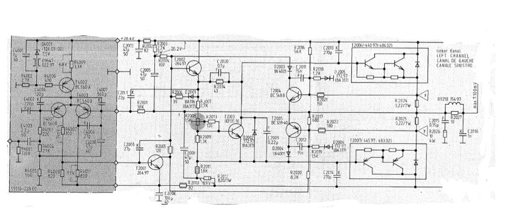

Аудион притащил в середине марта 2015-го года один из знакомых слухачей. Сам по себе усилитель работал. Но, со времён его разработки, номинальное выходное напряжение аппаратуры (на линейном выходе) увеличилось больше, чем на порядок, с 250 мВ до почти 3 В. Соответственно, регулятор громкости приходилось ставить в самые начальные позиции, и плавность регулировки громкости была нарушена.
ТЗ звучало так: снизить чувствительность усилителя.
Можно было вставить на входе простой делитель 10:1, и дело с концом. Но это сразу ухудшало отношение С/Ш на 20 дБ и не улучшало линейность.
Значит, надо было углублять ООС. Тогда, напротив, и линейность, и С/Ш улучшались на 20 дБ.
Сделать это без симулятора, методом ненаучного тыка, почти невозможно или очень трудно и долго.
Потому с усилителя методом реверс-инжиниринга, была снята схема и загнана в симулятор:
В общем, усилитель задумывался, как дешман. Даже на генераторы тока в дифе и нагрузке второго каскада УН не разорились, см. указатели. Первый каскад ВК - однотактный, что плохо по искажениям против классического двухтакта.
Но схема преподнесла ещё один пренеприятнейший сюрприз. Цепь ООС не была похожа на простой делитель напряжения, который можно было бы легко изменить. В стремлении к простоте усилителя разрабы встроили в эту цепь ещё и отключаемый темброблок, см. зону, выделенную зелёным цветом.
Это частое решение у яппов и амеров. Из плюсов - экономится отдельный каскад с ОУ.
Из минусов: так как УМ исходно весьма нелинеен, то, для исправления искажений, нуждается в глубокой ООС. А темброблок работает за счёт глубины ООС. В случае подъёма АЧХ на НЧ и ВЧ глубина ООС падала соразмерно величине подъёма. Вместе с падением глубины ООС росли искажения.
На 20к чувствительность усилителя - 50 мВ!
Хочешь накрутить тембров - получи и интермоды:
По интермодам - 0,01 по 1к и 0,03% на 18 и 21к.
Весьма херово. Запад, кули.

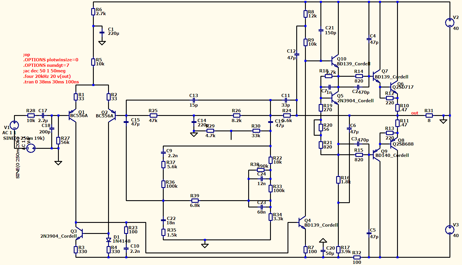

Так что симулятор оказывается единственным адекватным инструментом проектирования.
Получилось так:
Чуйку снизил до 500 мВ, в 10 раз.
Интермоды упали до 0,006% на 18 и 21к, и до 0,002% - на 1к.
В целом хозяин остался доволен, напоминаю: а это именно слухач, далёкий от теории ООС и прочей ему ненужной лабуды.

Там есть зеркало. Обычно, диод вместо транзистора я не рекомендовал бы, но на уровнях искажений в тысячные доли процента это допустимо, трагических последствий не видно.
Зеркало с диодом, отстутвие генераторов тока - иллюстрация, как западники экономят на спичках. Схемотехнически выверенный, хорошо спроектированный усилитель у них - редкость.
Ну, и потом. Как писалось выше, слухачи реаностно относятся к копке усилителей, так как целей и последствий не представляют, а внешний вид с городушками видит любой даун. Потому задача стояла противоречивая: улучшить в рамках имеющейся схемотехники, чтобы видно не было.
По всему хорошему, усь полагалось бы выкинуть и воткнуть глубокоООСник, но
Слухачи, что взять. Существа, более богатые, чем умные.

Конская коррекция получилась ввиду противоречивой природы темброблока в ООС. С одной стороны, надо большое усиление, чтобы сохранить глубину ООС при подъёме тембров, особенно - ВЧ. С другой, надо сбросить усиление, чтобы усь не буднулся при углублении ООС во время завала тембра ВЧ.

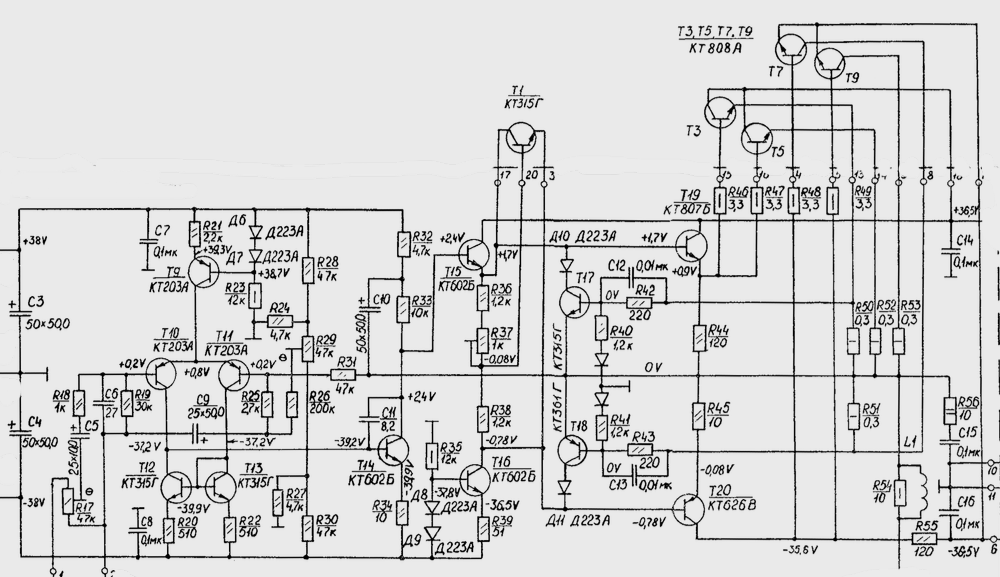

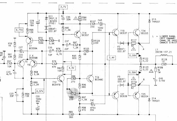

Похож на схемотехнику Грундиков. Там хоть в диф каскаде ИТ стоит, и без зеркала.
И очень похожа на Феникс 005
    41.8 KB · Просмотры: 47

не айс ,в Уне два ОЭ подряд
    101 KB · Просмотры: 62
