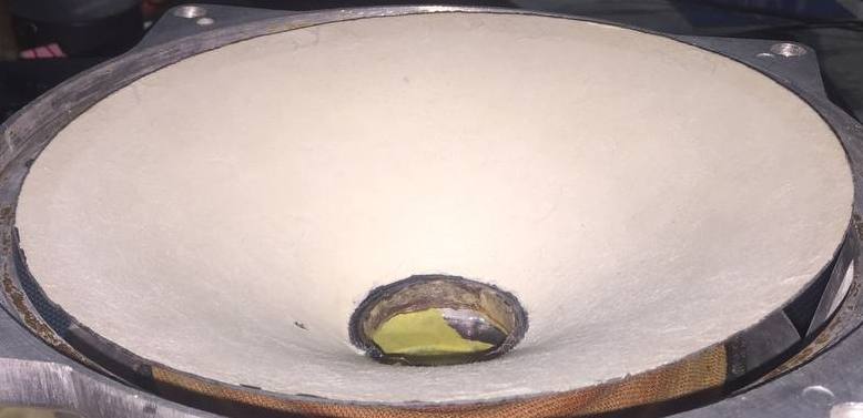

Чем можно пропитать бумажный диффузор, чтобы сохранить белый цвет?
Прошелся прополисом, оставляет пятна.
Диффузор был покрыт краской/пленкой: https://ldsound.club/threads/nch-ot-sabvufera-teufel.1517/
Вес особо не страшен, так как без подрезки сейчас 30 г, но красить краской не охота. Да и укрепить хотелось бы.
Наверное, не удастся сохранить первоначальный белый цвет после любой пропитки.
Хитин не красит, но надо ли?
Хитозан –> спиртовый прополиса + растворить "жженный сахар" ("карамель" до светлокоричневого). Вместо сахара-карамели чистая "смычковая" канифоль (светлая, прозрачная). После хитозана суток трое-недельку выдержать, периодически жужжа НЧ малым волюмэ.
Осторожно с прополисом и карамелью/канифолью. Диф может стать дубняком.
А вот с белым цветом..._proway
Разве что, перекрасить чернилами для струйников, штемпельной и т.п. (не тушью). Намалевать листики-цветочки-пестики-тычинки.
