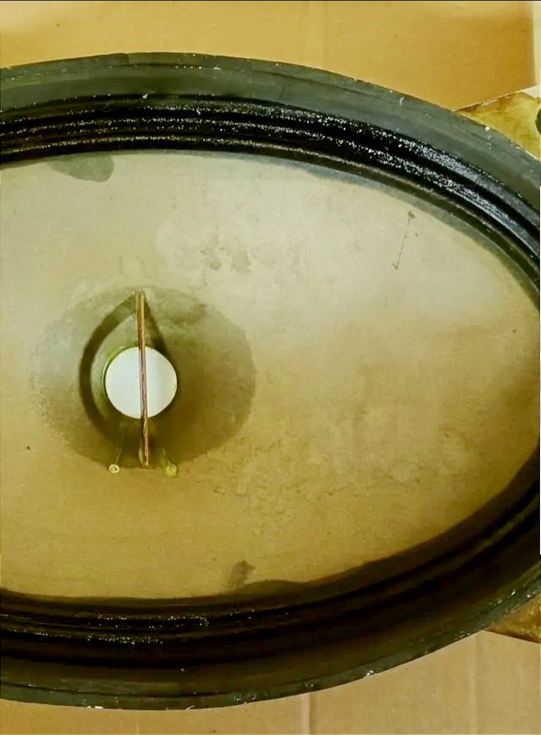

Пропитка бумажных диффузоров
Слышал и читал где-то, что алюмокалиевыми квасцами. Но это не точно.

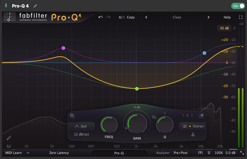

Фотку з АЧХ-хой какальонкэ показать (–5-6дб на середині)???
... пане Юрію, ну Ви-ж знаєте...
Шок, коли отаке... дядько Коля Марков в шоці...
від того, як Кулєга слухає
а мені (не мені, а Корешу) _з цим наслуховиськом тусуватися...
бо середина "валить" йому П.П.Ц...
*) 78 годочків Корешу.
не смійтеся... бо так.
моя какустик... *лять.
*) а може я глУхий???
...нарівняв. Мій інструм-кент-альний вєсєлітєль відмовляєтьтся так музикувати.

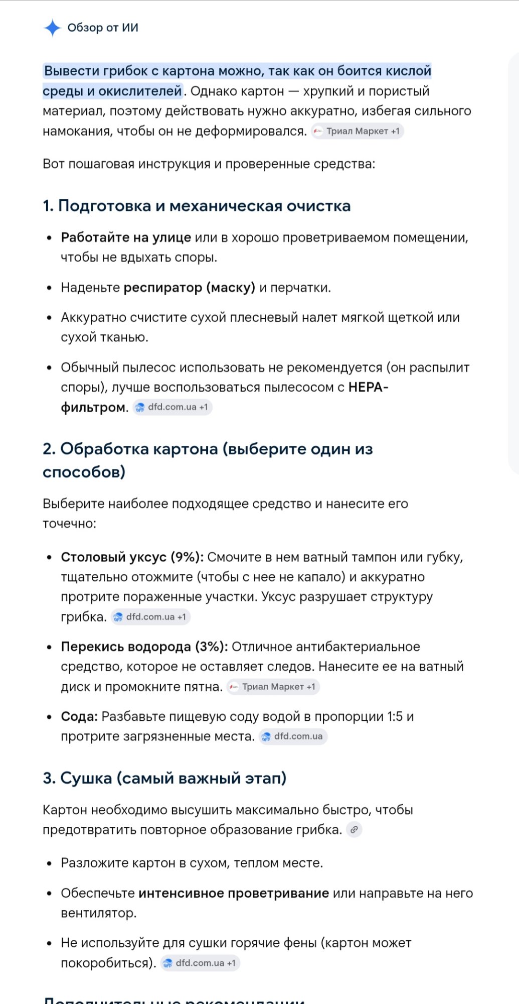

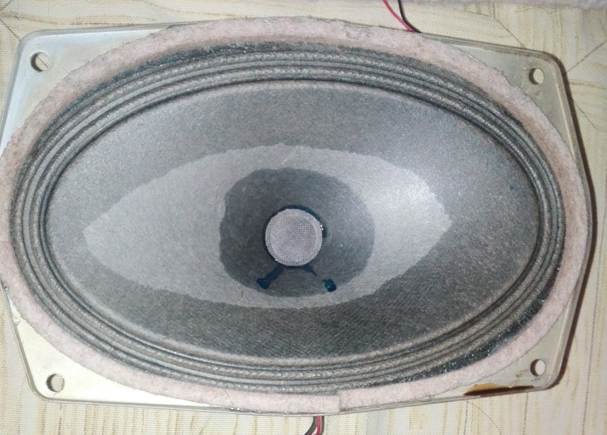

Чем пропитывать-лечить диффузоры которые поразил грибок?
Всё придумано до нас.
Но перед действом лучше отклеить колпачок и плотно вставить оправку, что бы не коробило при высыхании
