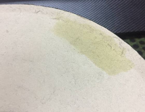

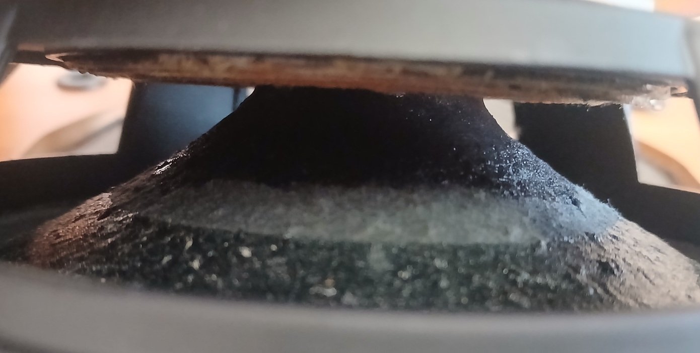

Чем можно пропитать бумажный диффузор, чтобы сохранить белый цвет?
Прошелся прополисом, оставляет пятна.

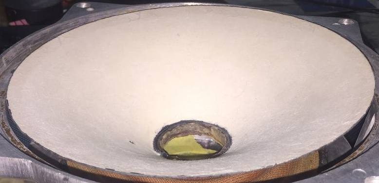

Этот диффузор очень жесткий, при его внешнем диаметре 175 мм он весит 30,5 г. Толщина 1,35 мм. Конечно он еще будет подрезаться под 8".
К примеру диффузор 10гд-30 имеет диаметр 165 мм и вес 10,5 г.

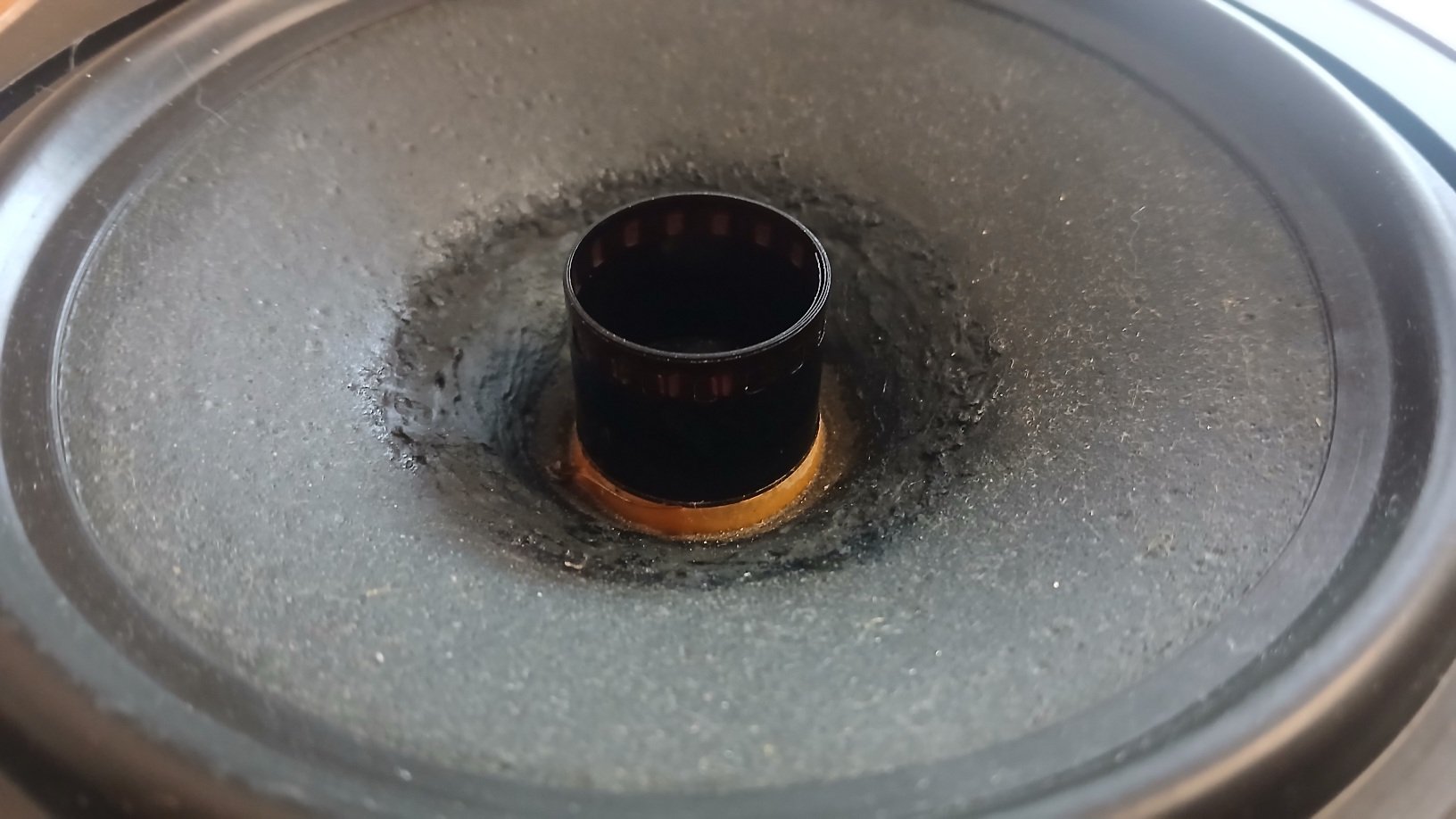

Верхний слой пришлось отдирать и поверхность решил загладить наждачной бумагой. Мне нужно просто закрыть ворс и сохранить цвет.
После вчерашнего покрытия прополисом в том месте пожелтел, что и ожидалось. Но поверхность все-равно осталась ворсистой.
Знаю что клей ПВА справится с этим, но как-то... Грунт бы какой.

Такой жесткий диффузор пропитал бы у шейки жесткой пропиткой, остальную часть ПИБ.
И при таком его весе закрасил бы все акрилово-эмалевым спреем, любого подходящего цвета.
Спрей сработает только по поверхности.

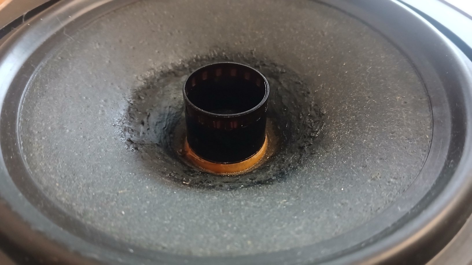

ПВА не даст белого цвету. Будет что- то подобное прополису.
Белая эмаль НЦ может поможет. Жидко первым слоем. Высушить полностью. Шкуркой 400 той прошлифовать до гладкости. Покрыть ещё слоем, двумя тонко. Разбавлять ацетоном. Он не даёт глянца.

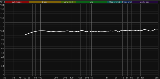

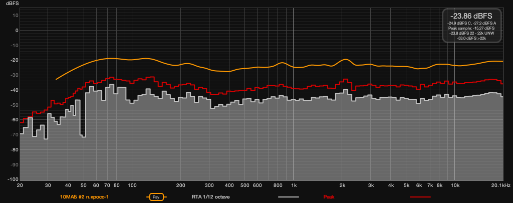

Скільки десятків-сотень дифузорів особисто Ви мазюкали усілякими зіллями? (перепрошую, я "пальці веєром" не кручу, але цікаві Ваші наробки)
Може картинки АЧХів покажете?

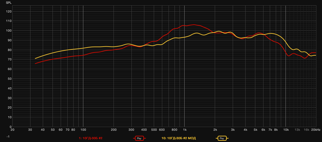

Картінко кривого 103ГД-30:
червона кривулька – до намаза, жовта кривулька – зонально намазюкано всіляким зіллям.
Наміряно поодаль Free Air, без усіляких "бафлів", аби глянути, як воно після 400-500-600.
І як воно про <<сильно змінює (часто знижує) відтворення високих частот>> ???

где и чем мазать чтобы убрать горб 2....3кгц
Переход диффузора с поршневого на зональный. Во многоих "среднедюйменных" мид-шп такое, особенно, с ослабленным дифом.
Долгая забавка такой рукосуйки... И смотреть на конкретный матюгальник.

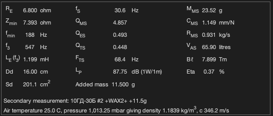

В данном конкретном случае, перво-наперво модифицировать бумагу хитозаном (растолочь таблетки в муку, +уксус, +капинка спирта, дабы мазюка не скатывалась катышками при втирании). Через недельку укрепить весь диф с двух сторон прополисом в спирте, ближе к катухе более раз мазюкать. Просушка каждого слоя – минимум сутки. Далее, "кисельной" консистенции восковая термокраска из-под термопринтера "Тектроникс" на спирту – втирал в диф (подсушенной /загущёной/ пигментной краской из-под струйника тож делал). Через несколько суток спиртовый раствор: прополис, +щепотка чистой (смычковой) канифоли, +капля глицерина.
Толшину/кол-во слоёв мазюк умньшать/утоньшать от горла к подвесу. Особое внимание зоны дифа 1/3-1/2 от горла. Границы наложения мазюк – волнистые. Шов "резина подвеса-диф" дополнительно демпфирую жидким ПИБом/каучуком (мм 2-4 шириной по дифу). Тканевый ПЗ-пыльник на треть от дифа пропитан слабеньким раствором БФ-6.
Всё это рукосуйство с законтренной в МС катухой, +периодически-частый контроль микрофоном АЧХ/Distortion/TS и контролирен вес подвижки (по тс-параметрам).

А не такий вже і "кривий" виявився той 10ГД-30.
15 дБ нерівномірності від 400 до 10 000 Гц для 8" низькочастотника більш ніж достатньо.
Бо буде порізаний навіть у двохсмуговці десь на 3 кГц, і фільтр трохи підзавалить плавний підйом до цієї частоти. Але запас смуги в півтори октави ну точно йому не завадить.
До речі, дифузори цих динаміків, як і 25ГД-26 випускалися із суміші целюлози і шерсті.
Зональне просочування підрівняло АЧХ аж на 7 дБ на важливій ділянці.
Скоріш за все не тільки одним хітозаном обійшлось.
Загальна рекомендація від інститутських книжників, і із інтернет спільноти третину дифузору від горловини - жорстким складом, третину від підвісу - липким, типу ПІБ.
Так вдавалось знизити нерівномірність до 10 дБ.
Але якщо по серйозному, то нерівномірність кімнати просто страхітлива. Її треба "промазувати" в першу чергу.

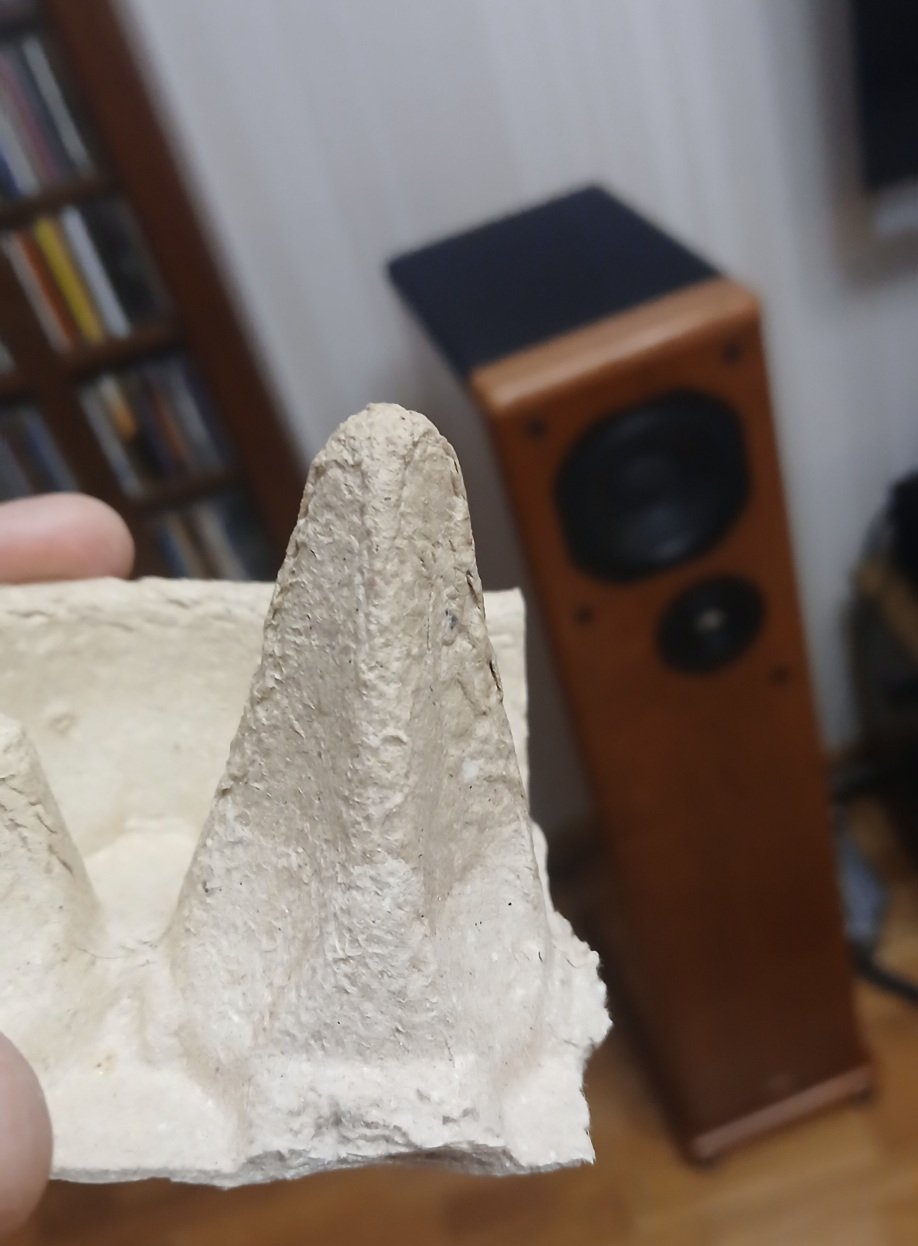

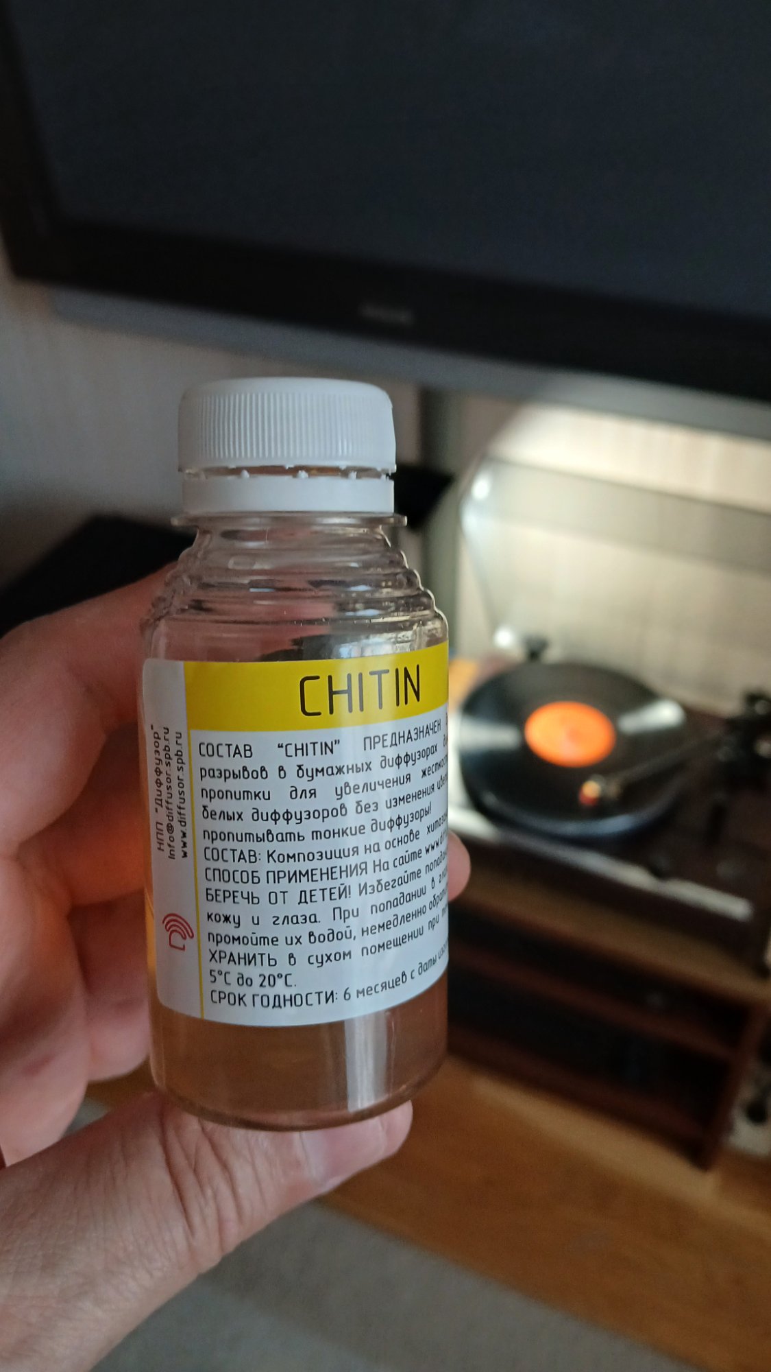

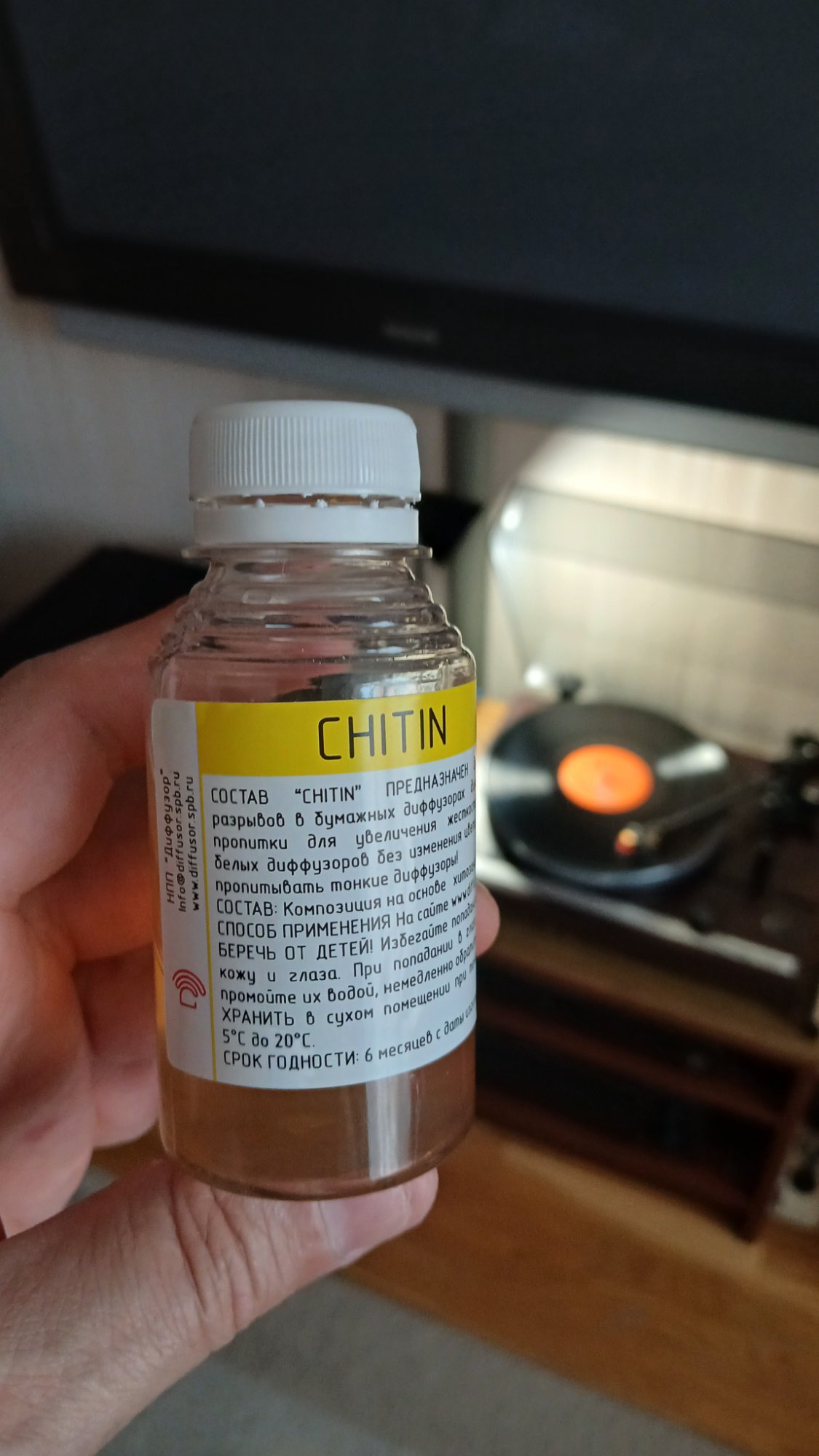

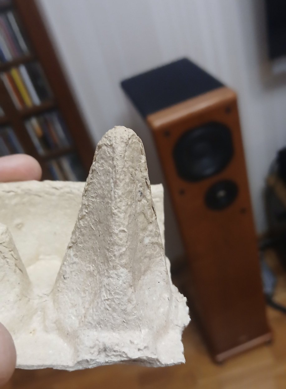

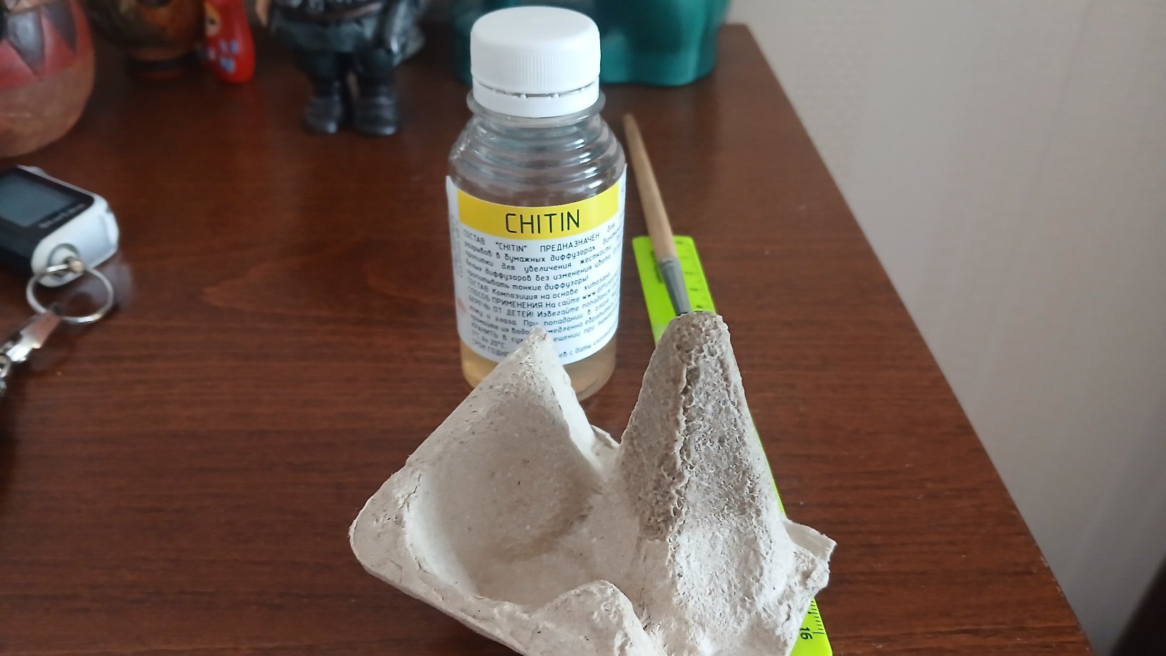

На одном из форумов уже писал про диффузоровскую пропитку Хитин. Предыстория: неудачно отклеили пылезащитный колпак от диффузора, с повреждением бумаги. После сборки, на НЧ стали слышны "попердывания" из-за изгибных деформаций - диффузор локально истончился.

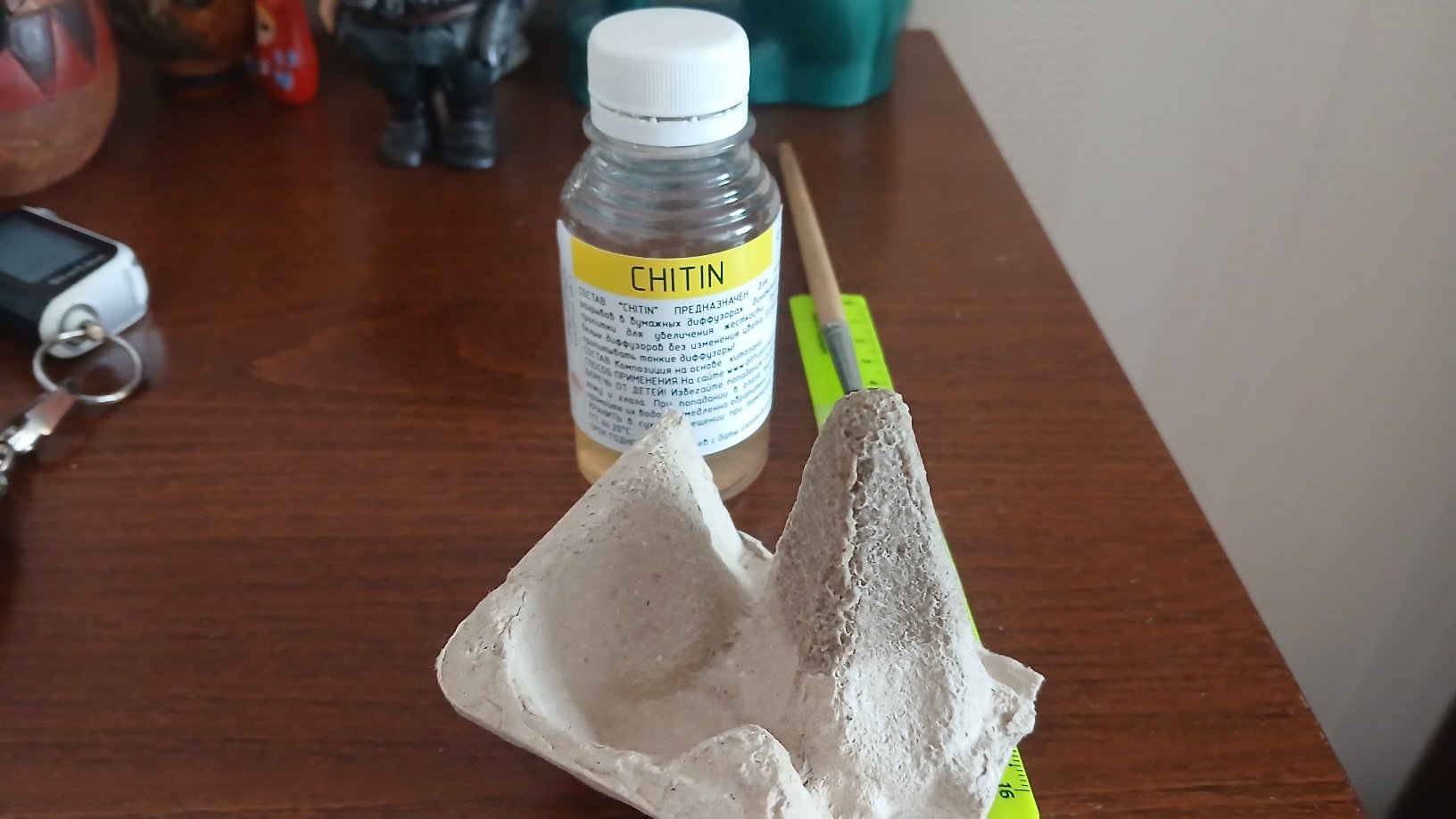

Заказал диффузоровскую пропитку и решил сначала проверить. Взял бумажную грохотку от яиц, размочалил "в труху" конус и нанес Хитин как есть. Результат так себе - жижа очень густая и просто как сопли сверху легла, не пропитав бумагу. Попытка развести спиртом потерпела фиаско - что там типа белка и оно свернулось в белесый комок. Развел просто водой 1:1. Этим составом пропитал вторую грохотку. Вот это уже дало результат - пропиталось, при высыхании масса не изменилась, а вот конус грохотки очень укрепился. После этого вставил оправку зазор МС и нанес пропитку изнутри (снаружи невысыхающая мастика). Через сутки убрал оправку, приклеил колпак и поставил головку. Замеров не делал, но на слух призвуки исчезли, а обе АС играют идентично. В принципе понравилось.

Так надо бы при растворении уксусную кислоту использовать !
Ну или хотя бы уксус 9%.
И чутка цвет подкорректировать , тушью например или краской для пасхальных яиц.
Снаружи не видно. Там сверху легирование похожее на битумную мастику. Потемнение у центра, это поверхность под колпаком, а не от пропитки. Пропитка при высыхании вообще цвета не имеет

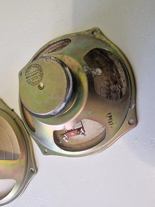

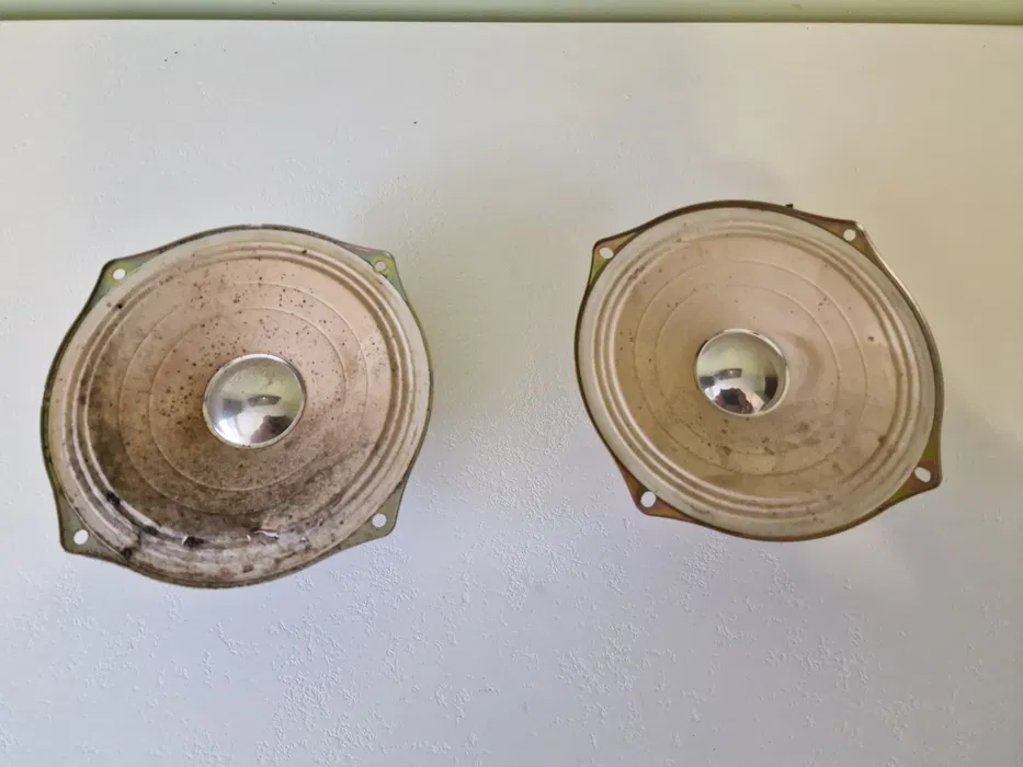

Чем пропитывать-лечить диффузоры которые поразил грибок?
