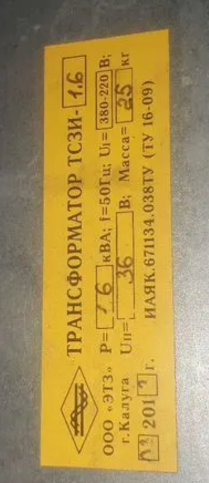

Знакомый переслушал всякие понтовые фильтры, выкинул все . Фильтр от Кузнечика рулит.
Который на НТС-1,6У2 ?

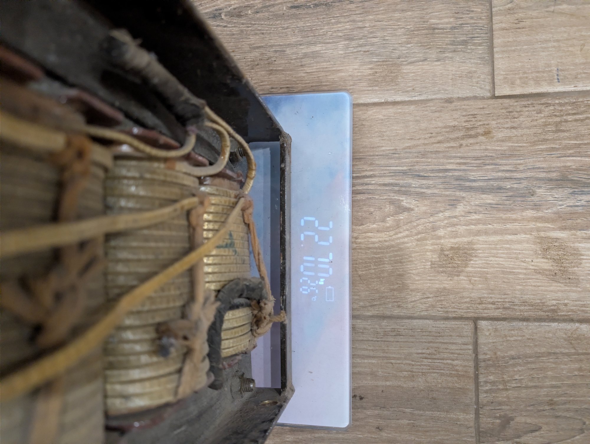

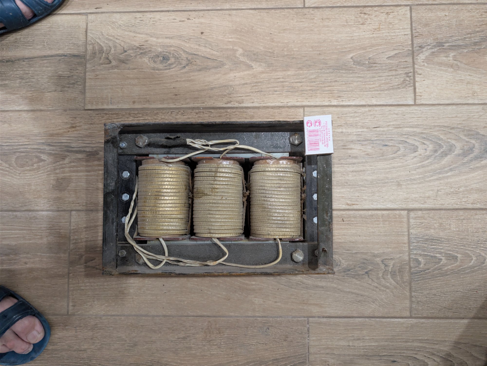

По трёхфазному, 3-х катушечному-
Это так?
Критические опасности и минусы этой схемы
Перед включением обязательно учтите два важнейших фактора:
1. Риск сжечь среднюю катушку (Насыщение железа)
Это главная проблема. Каждая катушка трехфазного трансформатора рассчитана на работу в трехфазной системе, где магнитные потоки сдвинуты по фазе на 120 градусов и частично компенсируют друг друга.
  • Когда вы пускаете однофазный ток 220 В только в центральную катушку, магнитное сопротивление крайних стержней оказывается выше, чем рассчитывали инженеры.
  • Железо центрального стержня может уйти в магнитное насыщение. Трансформатор начнет бешено греться даже на холостом ходу (без нагрузки), гудеть, а ток холостого хода вырастет в разы. Катушка может просто сгореть.
2. Падение мощности в 3 раза
Габаритная мощность такого фильтра будет определяться мощностью только одной средней катушки.
  • Если ваш трехфазный трансформатор имеет общую заводскую мощность, например, 1.5 кВт (по 500 Вт на катушку), то в вашей схеме максимальная долговременная мощность фильтра составит всего около 400–500 Вт.

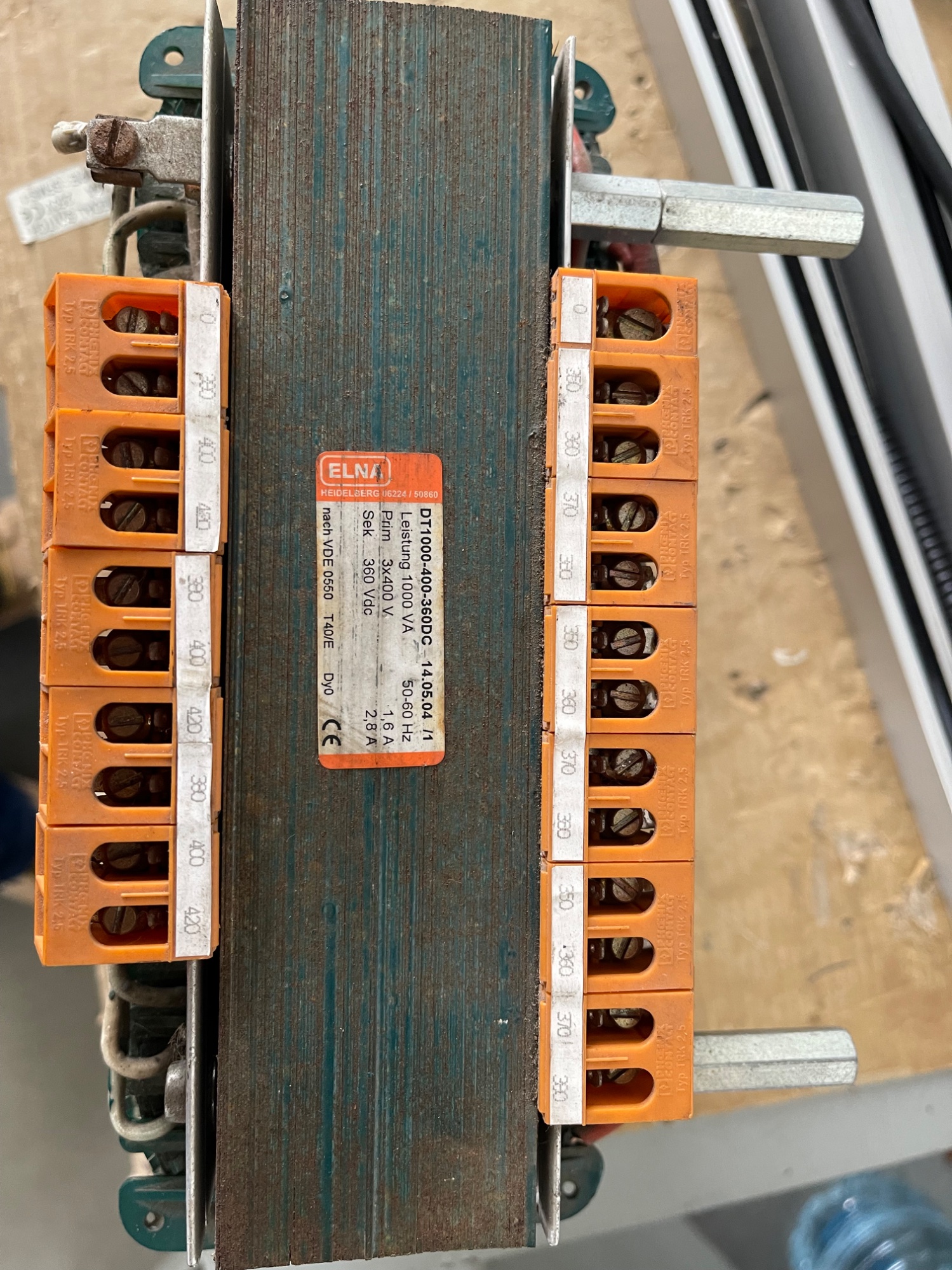

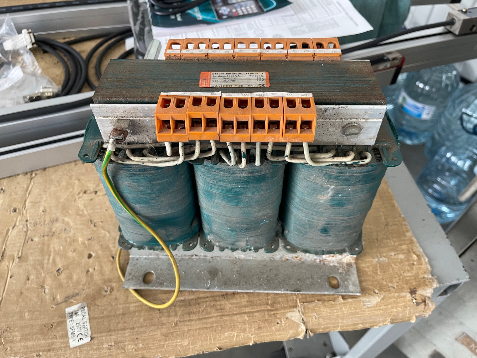

Кое как нашел в своем хламе. Как думаете, можно ли на одну катушку подключить аппаратуру на 100 в, а на две последовательные на 220 в.?
Можно попробовать, но включив для начала первички через лампу накаливания со световой мощностью примерно 100 Вт. Аккуратно измерить ток холостяцкого хода в первичной и напряжение на вторичке.

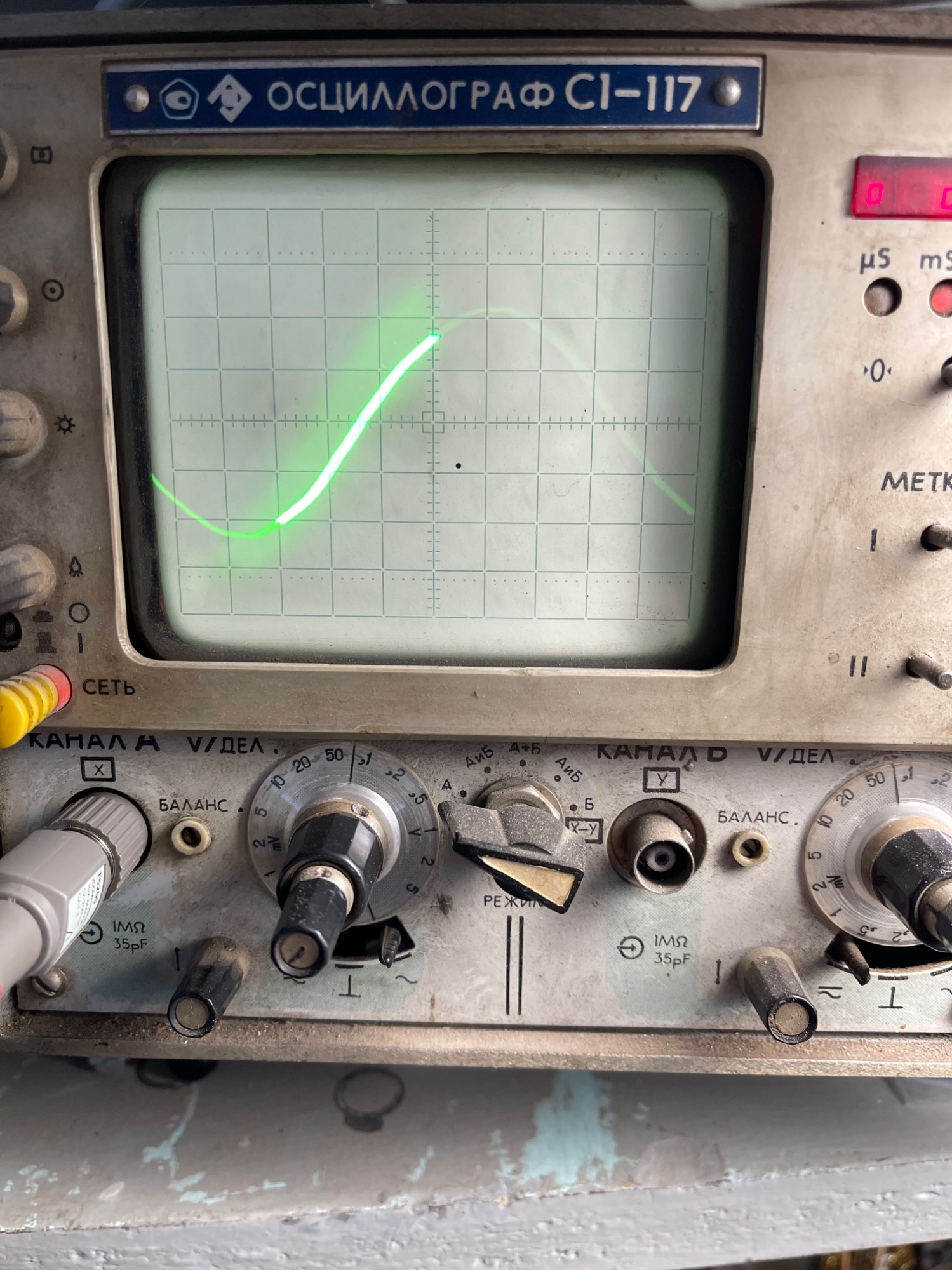

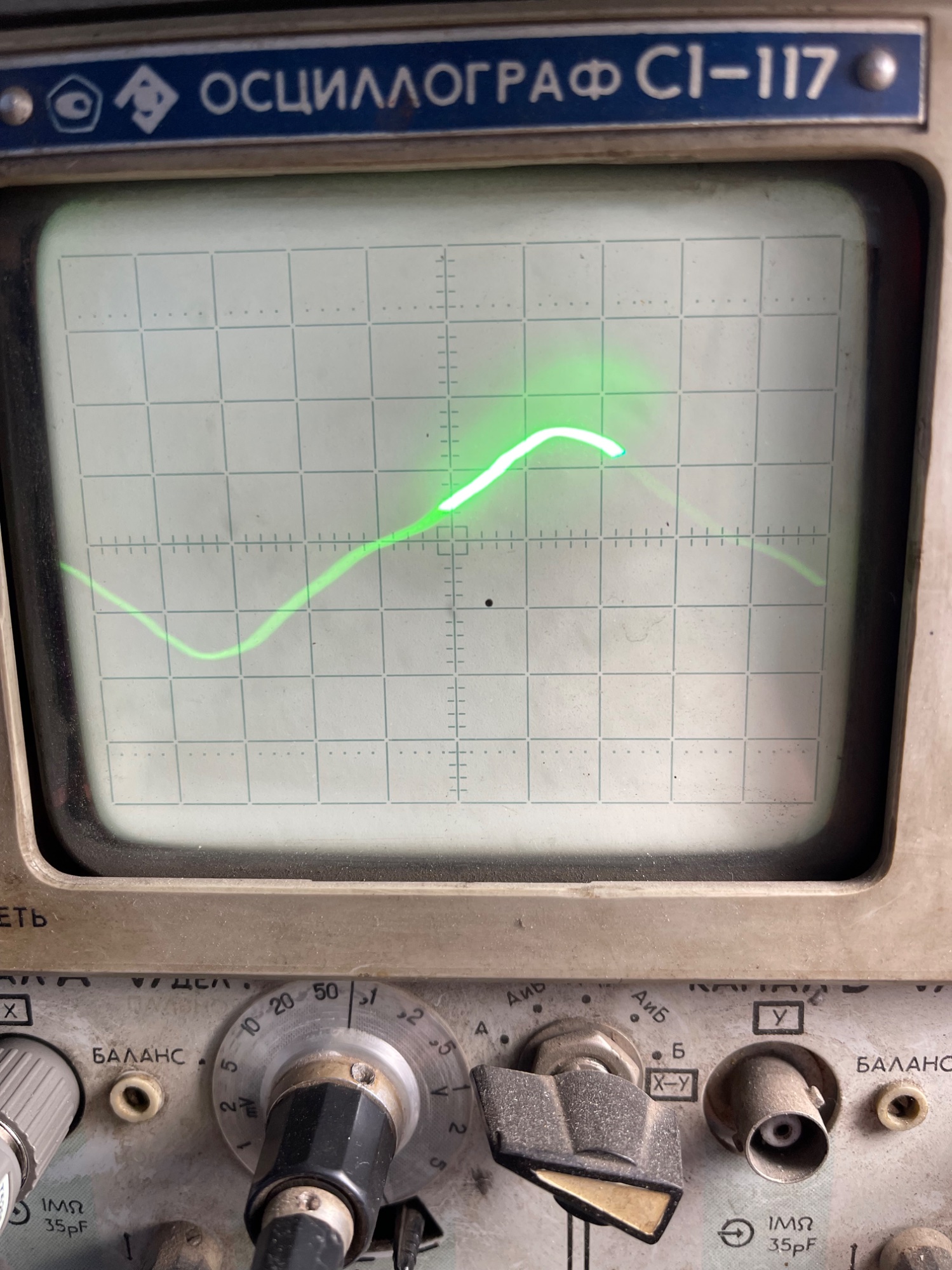

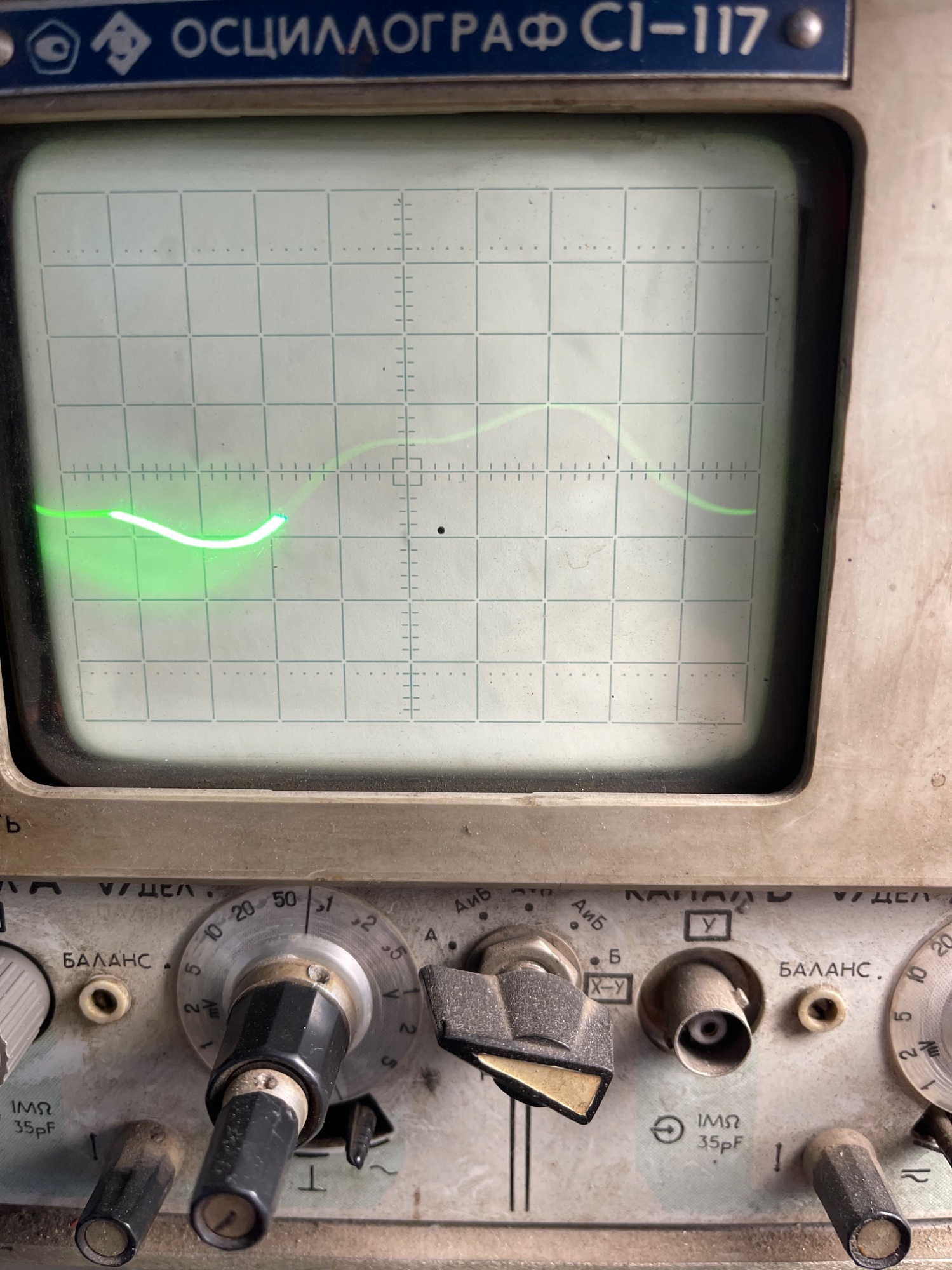

Ну вот что получается. Ток холостого хода от 70 до 90 мА в зависимости куда подключать сеть. Катушка имеет отводы на первичке 0-380-400-420. При включении иногда выбивает автомат на 3 А. Подключил нагрузку ( лампочка 40 Вт) к последовательно соединенным крайним катушкам. Поигрался с отводами, выставил 235 в. на лампочке. На катушках напряжения разные относительно точки их соединения, 100 и 135 в. примерно. Но самое главное это осциллограммы: на нагрузке, катушка 135 вольт и катушка 100 вольт соответственно. Я в шоке!!!

Может что то напутали !?
Как такой разброд по U ?

Такую индуктивность надо врубать при максимуме сетевого напряжения, но мы этого руками не уследим.
судя по току хх не такая и большая она около 7Гн
скорее всего на начальном участке кривой намагничивания (не линейном) работает вот и ток большой относительно и синус искажен ступенькой
попробуйте нагрузку побольше и что с синусом будет
Может вывод с выводом попутаны на клеммах ?
Может какая то катушка греется из-за подозрения на витковое !?
Может в общей точке не однородный контакт ( нарушен или отгнил ).
Действительно бы нагрузить лампами накаливания Ватт на 150-300 каждую и снять синусы.

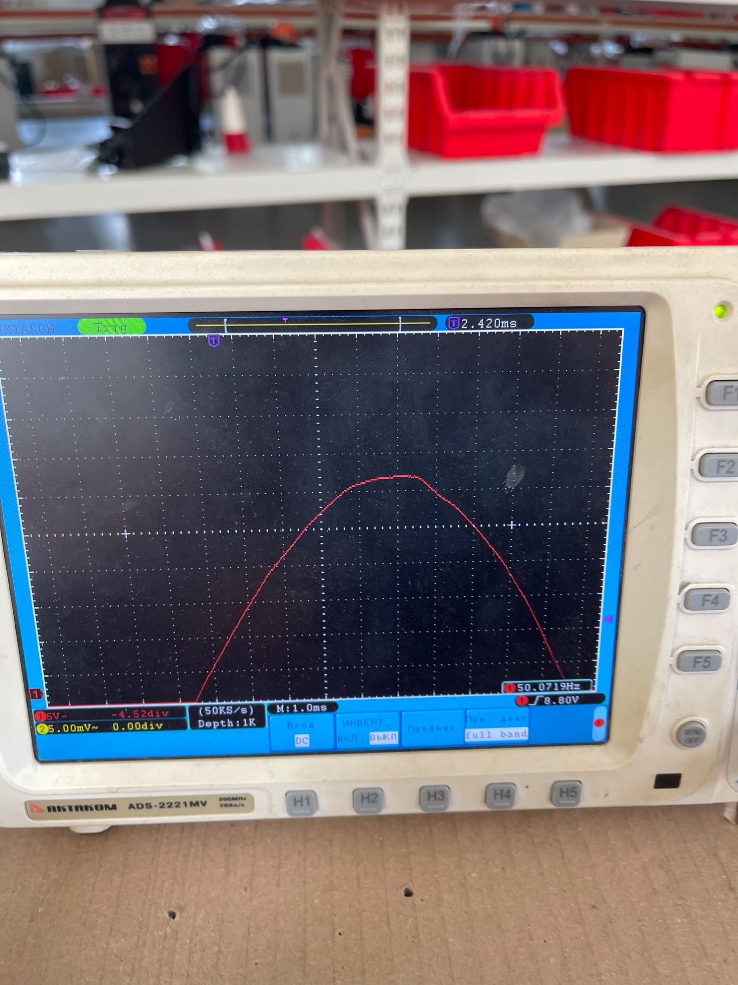

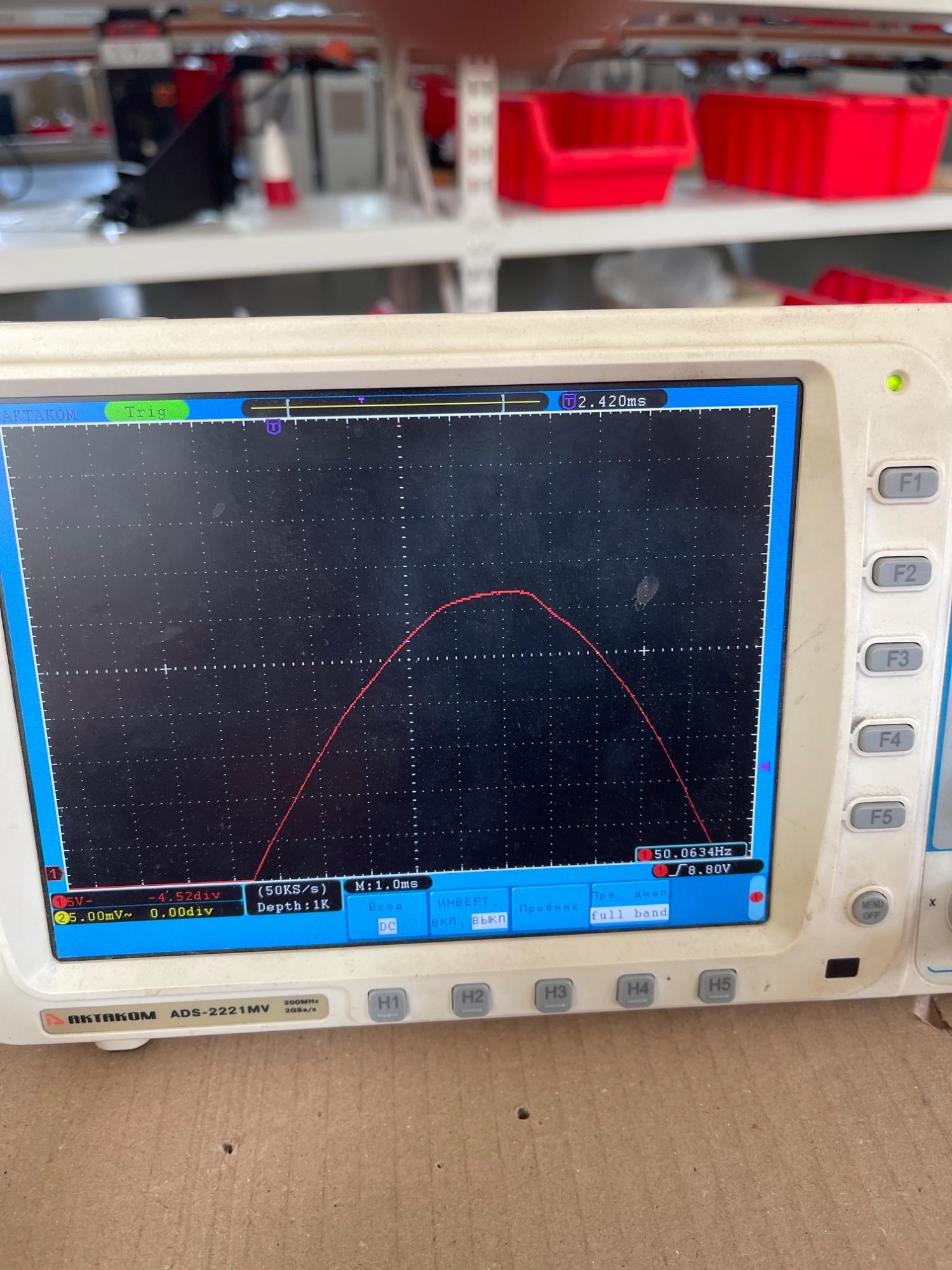

Конечно напутал, и ввел всех в заблуждение. Прошу прощения. Но напутал не случайно, с одной катушки мне нужно было 100 в. а с обеих 220, вот и добавил на второй чуток. Все и перекосило. Дело было вечером, поторопился. Вчера еще поковырялся с этим трансом, да, просто так получить с него 100 и 220 в. не получится. Но там еще есть вторички. Идея такая: на первичку средней катушки подаем сеть, 220 в. для питания аппаратуры снимаем с первички крайних обмоток. Там без нагрузки можно скоммутировать от 220 до 235 в. Под нагрузкой будет чуть меньше. Даже если чуть меньше 220 в. Может еще лучше. А вот на вторичках крайних катушек получается по 75 в. примерно. На средней 50 в. Можно на крайних катушках отмотать лишнее, там все доступно без разборки трансформатора.
И да. синус «выпрямляется» при наличие нагрузки. «Шишечка» на вершине синусоиды уменьшается.

Георгий, скажите, этот выступ на верхушке синусоиды - признак начала насыщения сердечника или сама сеть на входе уже имеет такой дефект? Смотрел как-то сигнал в сети, там похожая картинка уплощения верхушки. А вот влетание сердечника в насыщение сопровождается появлением острого "гвоздика " на верхушке. И чем глубже насыщение. тем выше и острее гвоздь. Про это явление давно была статья в Радио, написал ее будущий главный редактор журнала , известный радист Поляков. Статья про мультипликативную сетевую помеху .

За шишку на синусоиде больше 🍻🍾 не пьём! Нет сомнений, что к такому трансу параллельно обычной (полезной) нагрузке придется включать чисто омическую нагрузку в виде двух ламп 220 В 100 Вт (если на вторичной надо получить около 100 Вольт) – так лампы будут не перегружены.
