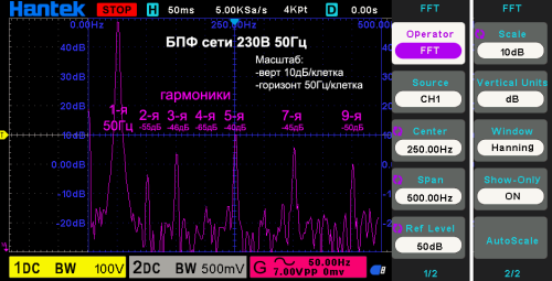

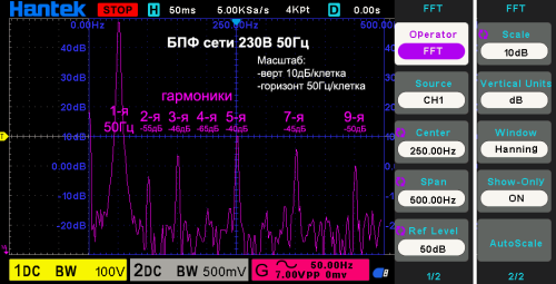

Постоянная составляющая для синусоидального сигнала фактически пропорциональна второй гармонике частоты 50Гц, т. е. 100Гц. Вот же ирония судьбы. Лампачи так любят вторую гармонику в звуке, а тут вот такой облом получается.

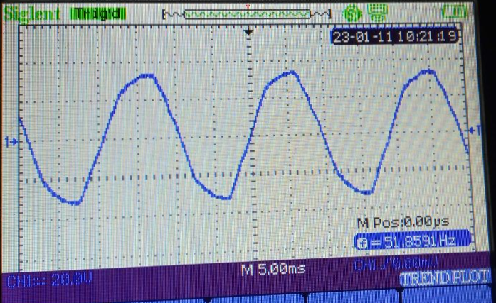

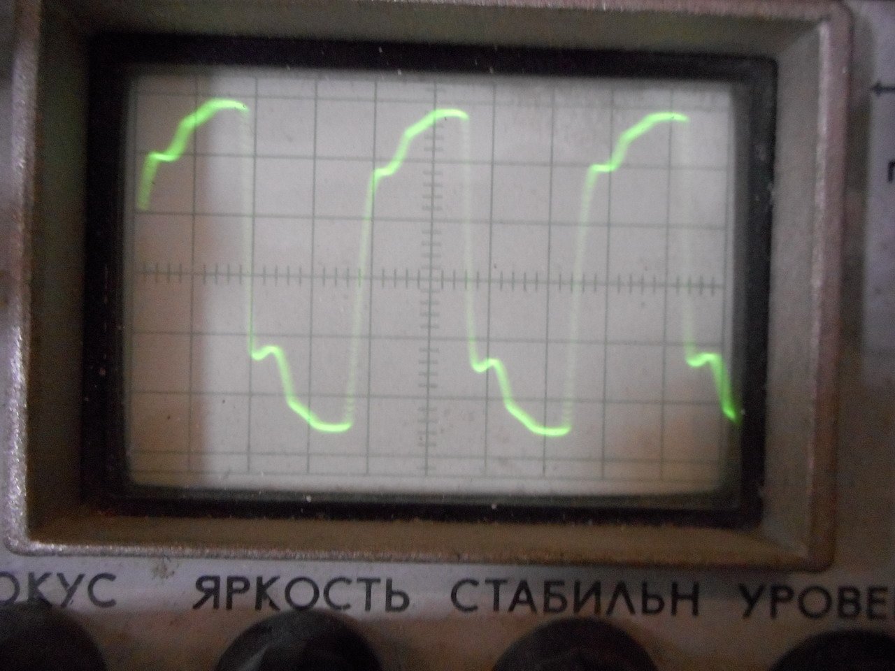

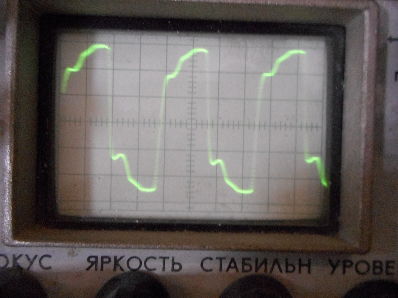

Пару картинок.
Сеть напрямую через делитель 120к\2к и ёмкость 0.1мкф
Причину по которой обрезаны верхушки синусоиды никому объяснять не нужно, я думаю.
Такое искажение означает появление гармоник, в основном нечётных.

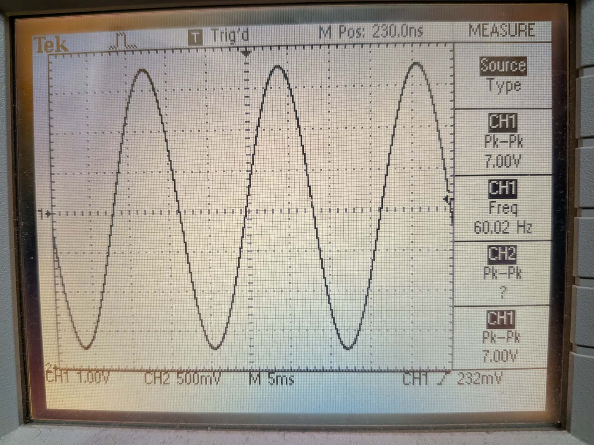

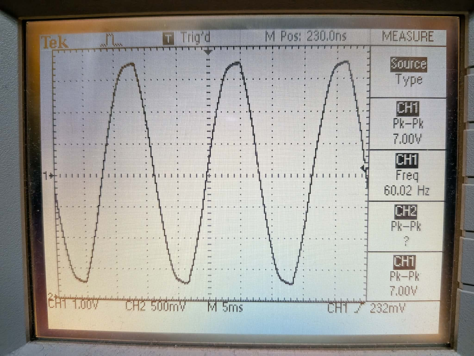

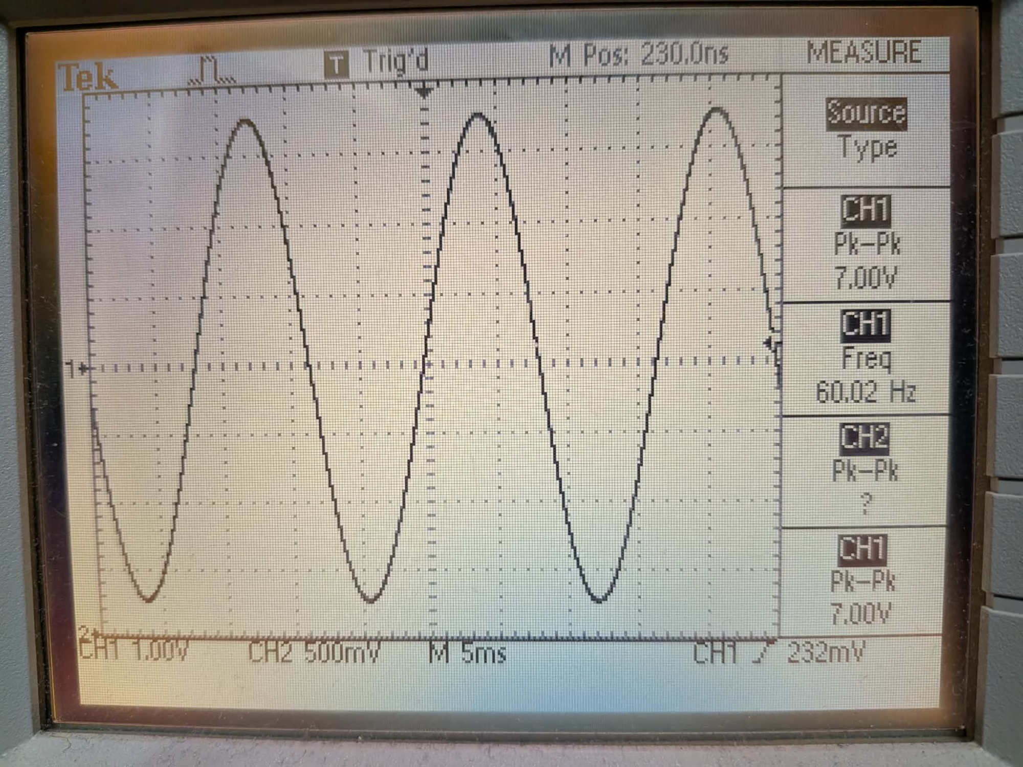

Выход регенератора PS Audio P300 Power Plant, делитель тот же.
У меня в него включено всё кроме повторителя на мосфетах.
Его блок питания включен напрямую в сеть, чтобы избежать всё той же проблемы, по которой срезаются верхушки синусоиды в самой сети.
Здесь можно было бы пуститься в аудиофилитические рассуждения, но я особо не умею. Поэтому скажу просто: субъективно это ощущается в звуке как "более промытое стекло".
Поэтому если нет возможности использовать регенератор, то нужно ставить фильтры.

Пару картинок.
Его блок питания включен напрямую в сеть, чтобы избежать всё той же причины, по которой срезаются верхушки синусоиды в самой сети.

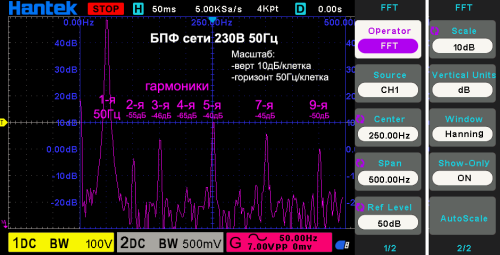

Надо на dsp сварганить простой анализатор сетевого спектра с полосой до 1 кГц, чтобы зырить спектр входной синусоиды. Результаты по Блю с Тузом на смартфон передавать. Пусть им плохо станет от гармоник

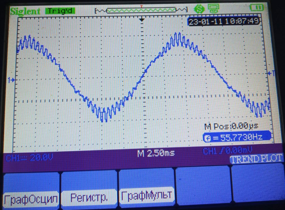

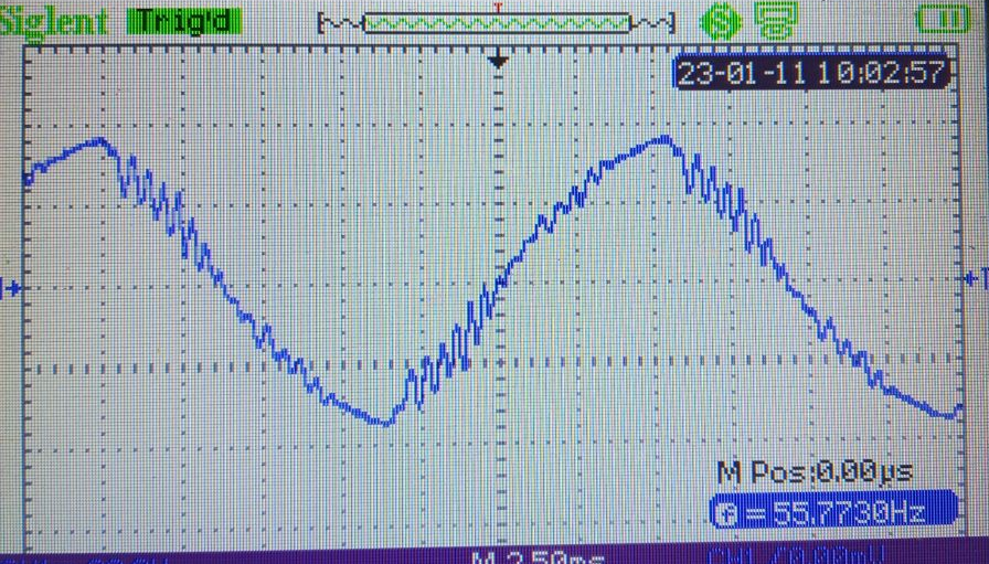

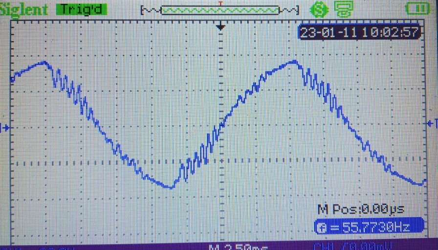

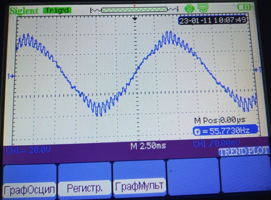

Вы не видели форму выходного напряжения китайского недогруженого бензинового генератора! Дикий всплеск уровня на 10-20 гармонике...

А если серьезно, то на самом деле, картинка, которую вы привели, это норма жизни. Подрезание верхушек синусоиды - это результат работы мостового выпрямителя в аппаратуре потребителей электричества. Потребление в основном идет во время подзаряда конденсатора после моста, а это как раз происходит на верхушках синуса. Некоторое количество таких потребителей, плюс просадка напряжения на проводах в стояке... ну и картина маслом... Бороться с этим явлением все равно, что бороться с ветряными мельницами. На качестве звука это никоим образом не отражается. Разве что только аудиофилы и примкнувшие к ним малообразованные меломаны могут услышать сужение стереобазы и недостаточно глубокое проникновение звука в глубины чутко резонирующего сознания.

На самом деле картинка, которую вы привели, это норма жизни. Подрезание верхушек синусоиды - это результат работы мостового выпрямителя. Потребление в основном идет во время подзаряда конденсатора после моста, а это как раз происходит на верхушках синуса. Некоторое количество таких потребителей, плюс просадка напряжения на проводах в стояке... ну и картина маслом... Бороться с этим явлением все равно, что бороться с ветряными мельницами.
Совершенно верно, я не стал расписывать то, что хорошо известно.
Тоже верно, лишь с той поправкой о которой я сказал - стекло чуть более промыто. Что в самом общем смысле только добавляет.
Не видел, да и фиг с ним... :)

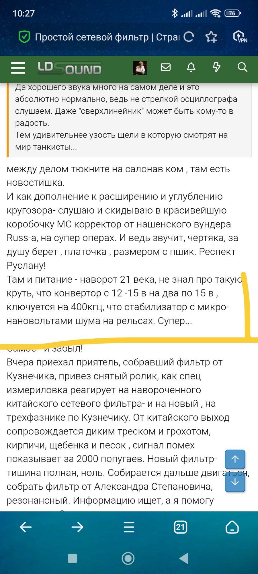

между делом тюкните на салонав ком , там есть новостишка.
И как дополнение к расширению и углублению кругозора- слушаю и скидываю в красивейшую коробочку МС корректор от нашенского вундера Russ-а, на супер операх. И ведь звучит, чертяка, за душу берет , платочка , размером с пшик. Респект Руслану!
Там и питание - наворот 21 века, не знал про такую круть, что конвертор с 12 -15 в на два по 15 в , ключуется на 400кгц, что стабилизатор с микро-нановольтами шума на рельсах. Супер...
Самое - и забыл!
Вчера приехал приятель, собравший фильтр от Кузнечика, привез снятый ролик, как спец измериловка реагирует на навороченного китайского сетевого фильтра- и на новый , на трехфазнике по Кузнечику. От китайского выход сопровождается диким треском и грохотом, кирпичи, щебенка и песок , сигнал помех показывает за 2000 попугаев. Новый фильтр- тишина полная, ноль. Собирается дальше двигаться, собрать фильтр от Александра Степановича, резонансный. Информацию ищет, а я помогу настроить. Осцилллограммы он видел, круто впечатлен.

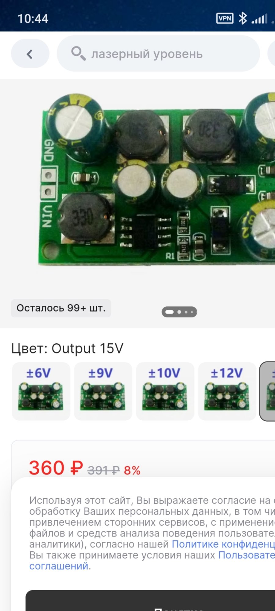

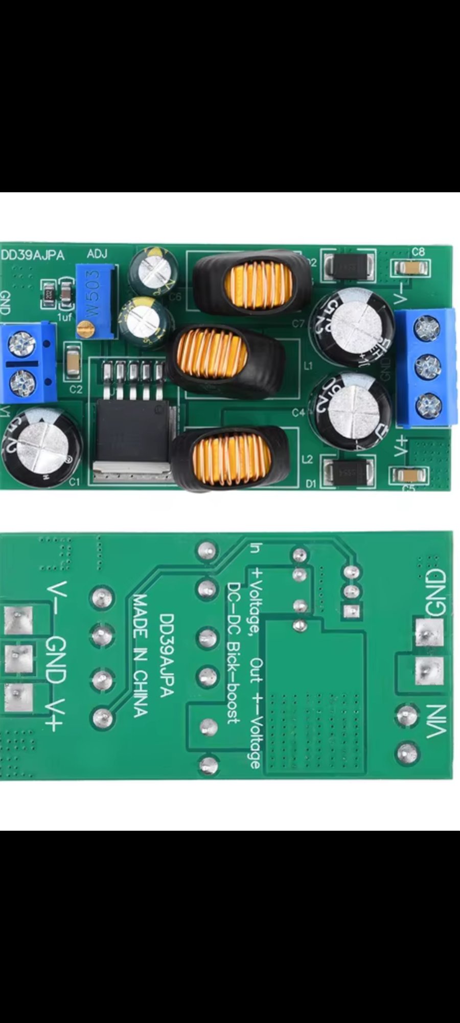

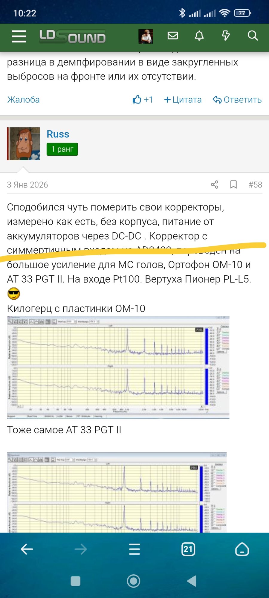

Доброго дня!
Можно взглянуть на dc-dc упомянутый тут.
Смотрел тему RUSS о ММ и МС, там тоже упомянута.
Александр Сергеевич фото фото есть .?
    213.3 KB · Просмотры: 28
    286.3 KB · Просмотры: 26

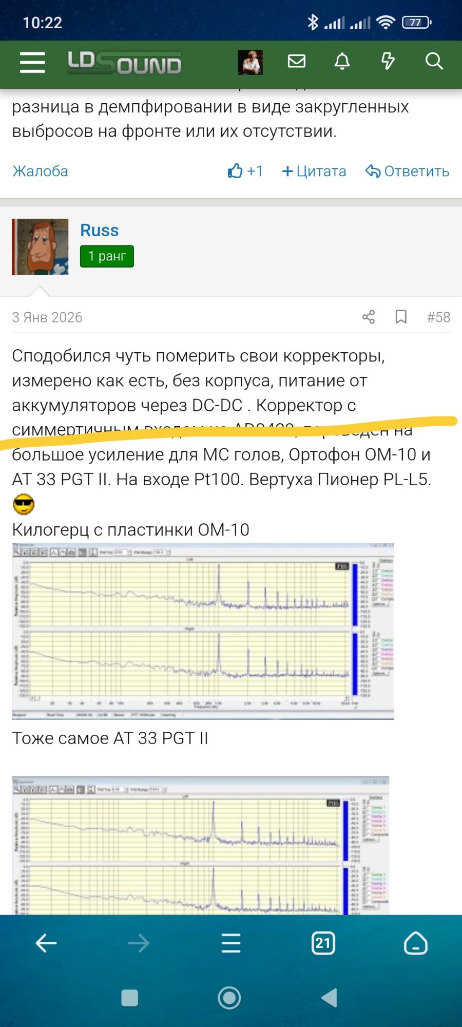

Спасибо ! Понял.
Хотел только прилепить другую для спросить.
    148 KB · Просмотры: 31
    174.3 KB · Просмотры: 30
Доброго дня!
микросхема XL6607 .
Спасибо ! Понял.
Измеренный ток потребления корректора с питанием от 4 литиевых 180650 составил ровно 70 мА.

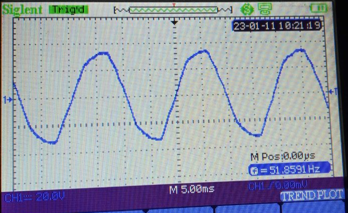

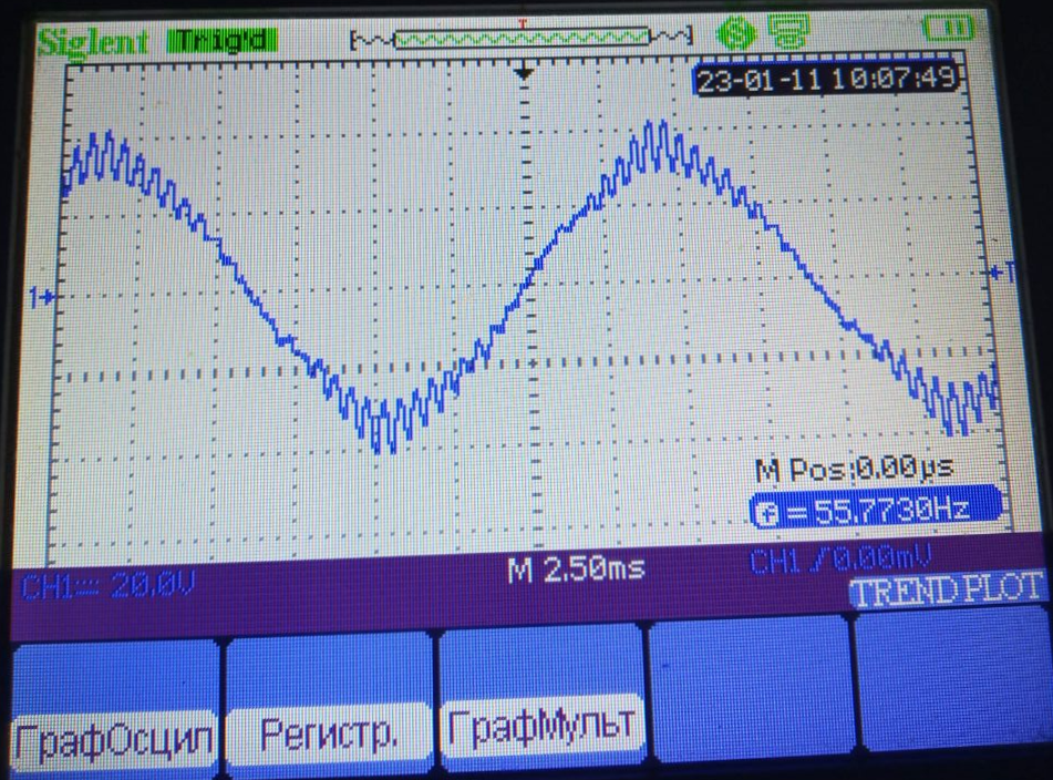

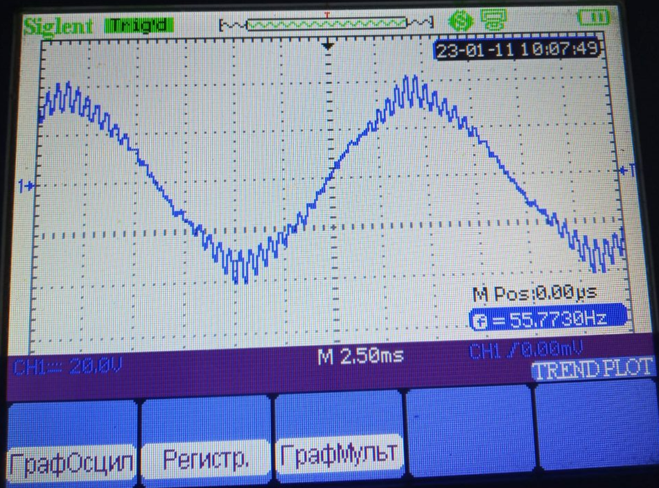

Китаец 8 кВт, бензин, холостой ход:
Он же, нагрузка - электрочайник:
Дизель 480 кВт, работает на реальную нагрузку (завод):
