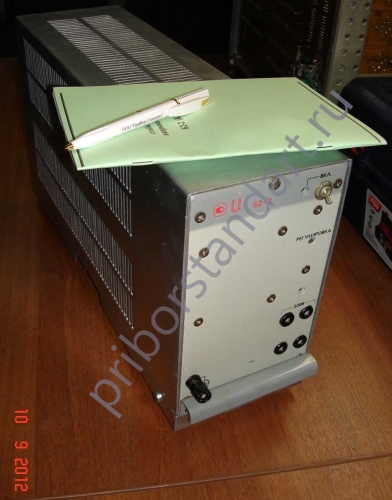

Знакомый купил по подсказке одного товарища стабилизатор Б2-2 , сказал, что звук приятно поменялся . Стабилизатор 500-ваттный, сделан на принципе магнитного усилителя. Ток в магнитной цепи задает лампа электронная, диод, накал греется от выхода стабилизатора, рост напряжения на выходе стабилизатора позвращает выходное напряжение на место

за 40 килорублей стабилизатор ? SMART UPS 2500w дешевле

Специально держу С1-73 - у него двойная гальваническая развязка от сети - для подобных измерений. Делитель 91 кОм/10 кОм без частотной компенсации, для исследуемого явления хватает.
За корпус осциллографа, конечно, при этом не хвататься...
